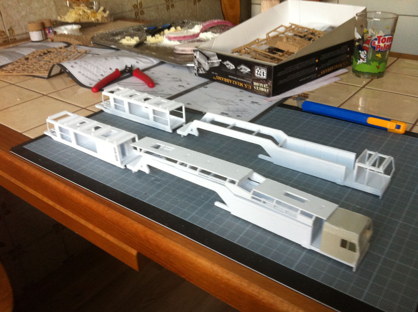

Un petit projet, la B66UC en construction intégral, je ne vise pas le super détaillage que j’admire, mais ce n'est pas la mon envie
on commence avec le châssis et structure de base

Salut Florian,
C'est celle-ci ?
Je suppose que c'est en découpe laser, au moins pour le châssis ?!
Comment comptes-tu réaliser le groupe de bourrage ? Impression 3D ?

Messagepar Florian Barraud » 07 Mai 2014 10:11
Salut,
oui c'est celle là :D

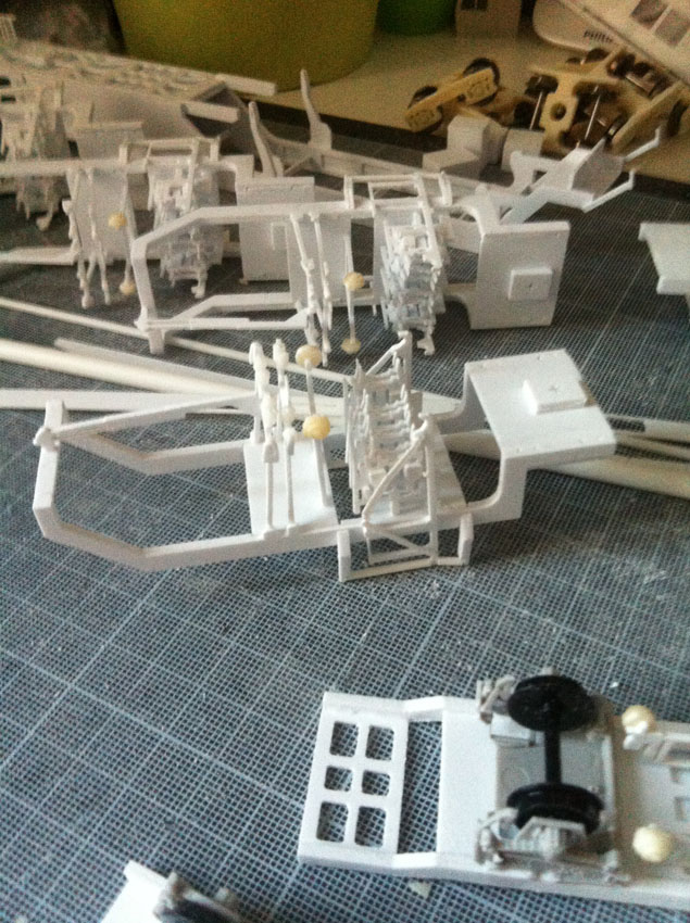

La presque totalité des pièces sont en evergreen, y.c le groupe de bourrage
La majorité des pièces sont découpées au laser, ça facilite la vie, mais cette technique pratique et économique par rapport à l'impression 3d nécessite un dessin impeccable
les pièces séparées
les groupes assemblés

Messagepar Bruno PERES » 07 Mai 2014 11:11
:hein86: Ouaouuhhh :hein65:
C'est génial, ça Daccord07 :bravo: :bravo: :bravo: et ça va sans doute donner des idées à Guillaume pour terminer sa bourreuse s'il ne dispose pas encore du groupe de bourrage.
