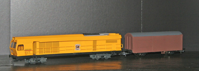

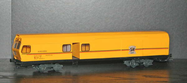

Voici sur quoi je travail actuellement, sur le Grizzly 103 de Scheuchzer
il est motorisé, non digitalisé, il reste les wagons de meulage à finir
Réalisation intégrale y.c système de motorisation

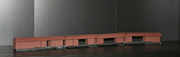

Et les Aves terminé, ce sont des wagons genre VAD construit chez matisa et utilisé par Sersa pour le remplacement d'aiguillage
Base kibri, et matériel maison

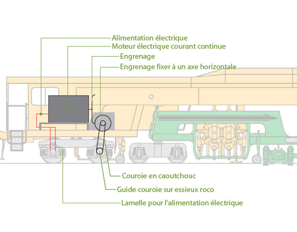

comment la motorisation est elle faite? Peut etre est elle adaptable sur bourreuse KIBRI?

Je viens de réaliser que tu parles de "wagons genre VAD construit chez matisa". J'ignorais totalement que Matisa construisait ce genre de matériel. Il faut dire que seul des VAD Framafer ou Plasser & Theurer sont présents en France.
Pour les curieux, sur le site de Florian (l'autre ;) ), on peut voir ces VAD Matisa : http://www.gleis-rails.com/sersa.htm
Messagepar florian » 29 Jan 2008 18:15
matisa avait reçu une commande spécial de sersa pour la construction de VAD. mis au point sur les base Plasser&theurer.
depuis il sent est vendu plusieurs en allemagne.

Pour la motorisation, c'est un système tous simple coutant 6 euros, le principe est repris au loco Marklin de 1995 en courant continu
C'était pour la B3001 de Scheuchzer qu'il as été conçu, je n'utilise le moteur que pour figurer un bourrage ou en manœuvre, jamais en ligne, surtout que les bourreuse Kibri on une fâcheuse tendance à dérailler

bravo florian, excellent la solution. il fallait y penser. Peut tu nous donner des ref pour se fournir en pieces. Le montage est très simple et il se loge dans la cabine sans de très grosses modif.

Messagepar Florian Barraud » 30 Jan 2008 16:16
C'est effectivement très discret et il suffit d'un trou dans le plancher de la machine
Les pièces, j'ai pas les référence exact, je tape dans le stock de nos atelier, et je rembourse les pièces
Je dois avoir un éclater en 3d, il faut juste que je le retrouve
mais il faut:
Fil éléctrique
Moteur électrique à fonctionnement lent, par exemple, pour de petit appareil ou engin télécommendé
Lamelle métalique
deux engrenage, à voire ce qui va le mieux
une courois en caoutchouc
un axe en métal
Le moteur et les fixation sont réaliser en carte plastique
