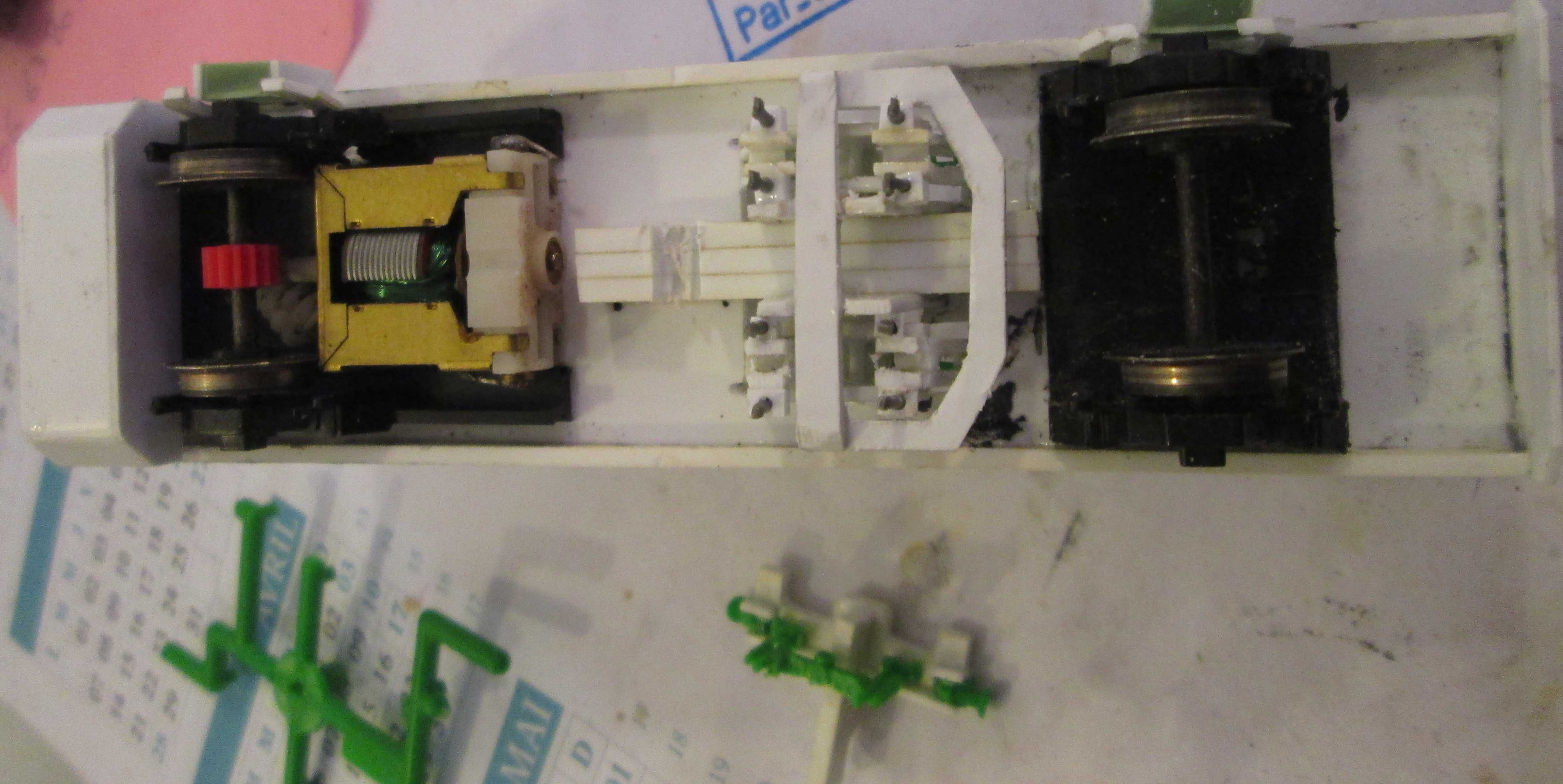

Messagepar micromodeles83 » 11 Fév 2017 17:52

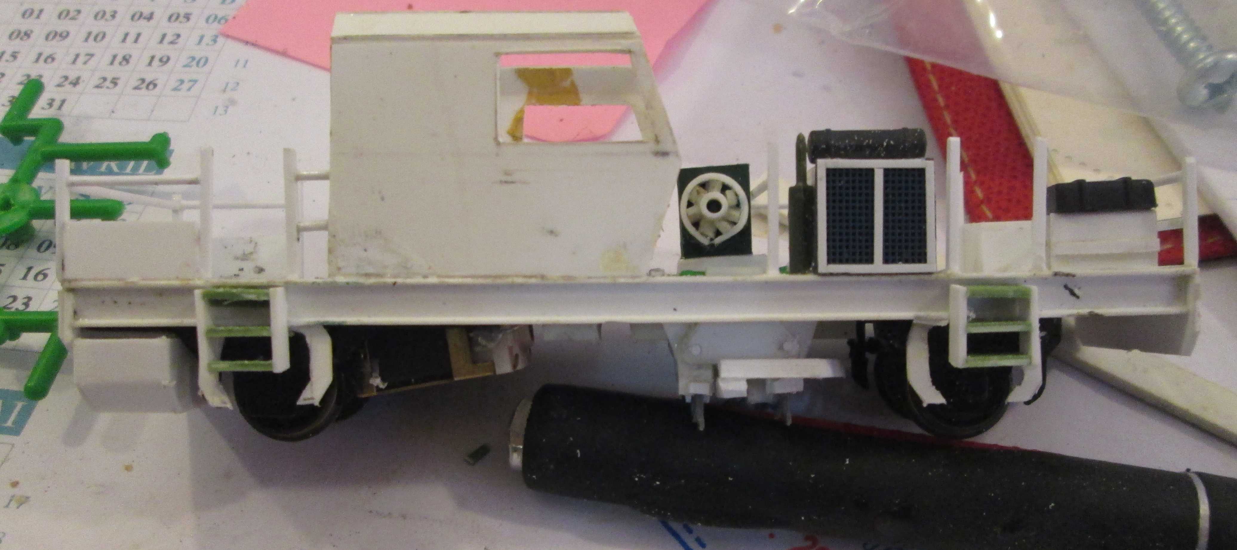

je me lance dans un gros challenge avec cet emv 97 :hein33:
j ai pris pas mal de photos mais je n arrive pas a bien voir le dessous :roll:
quelqu un aurais t il des photos plus précise de la partie entre les deux essieux
mardi je posterais quelques photos Daccord07

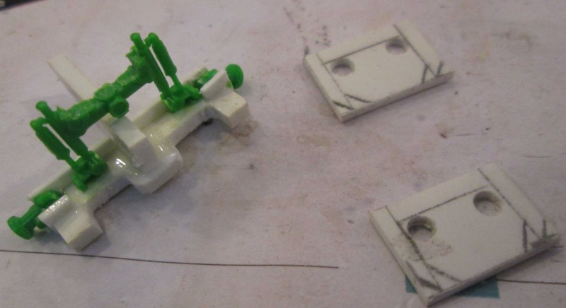

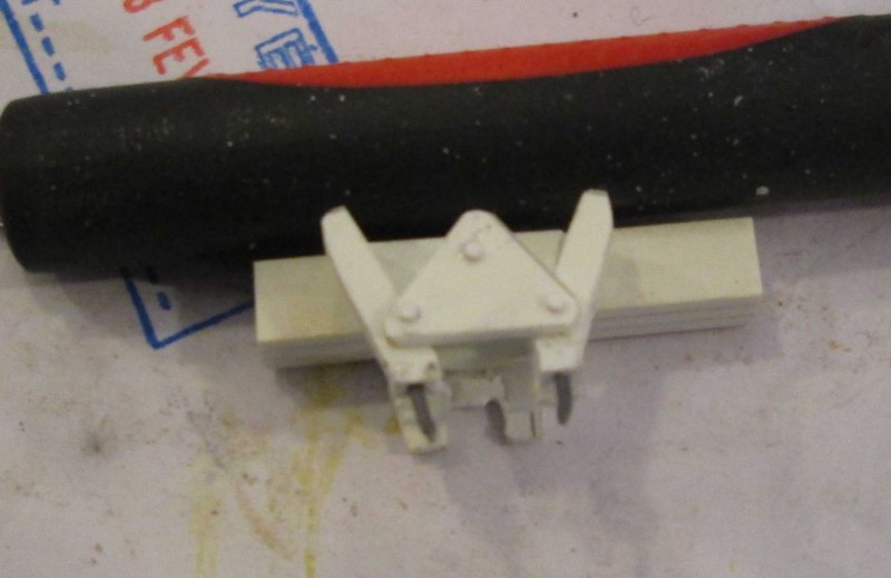

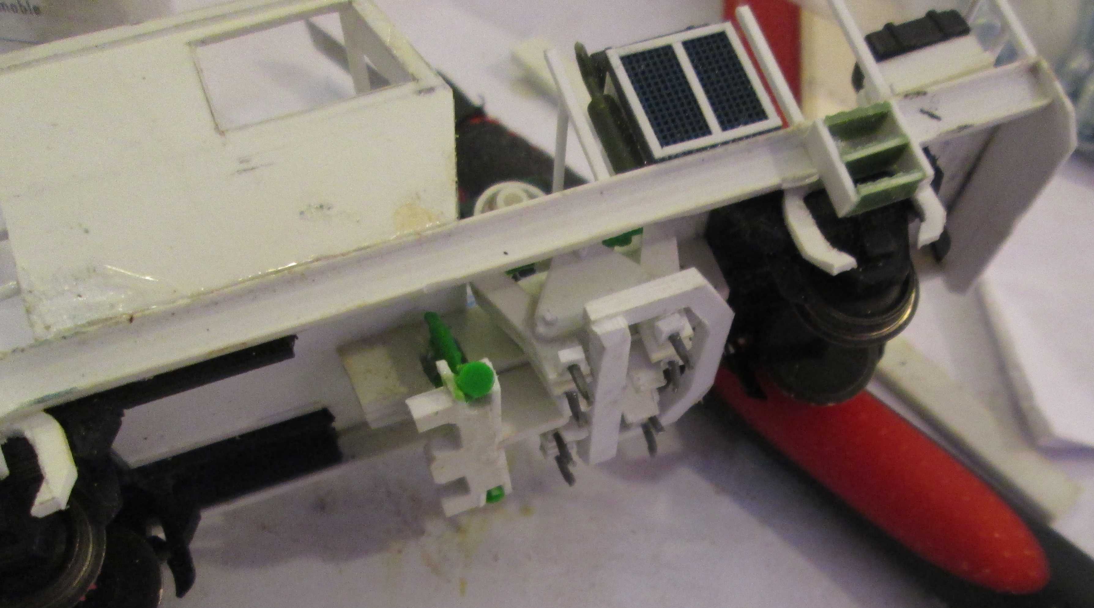

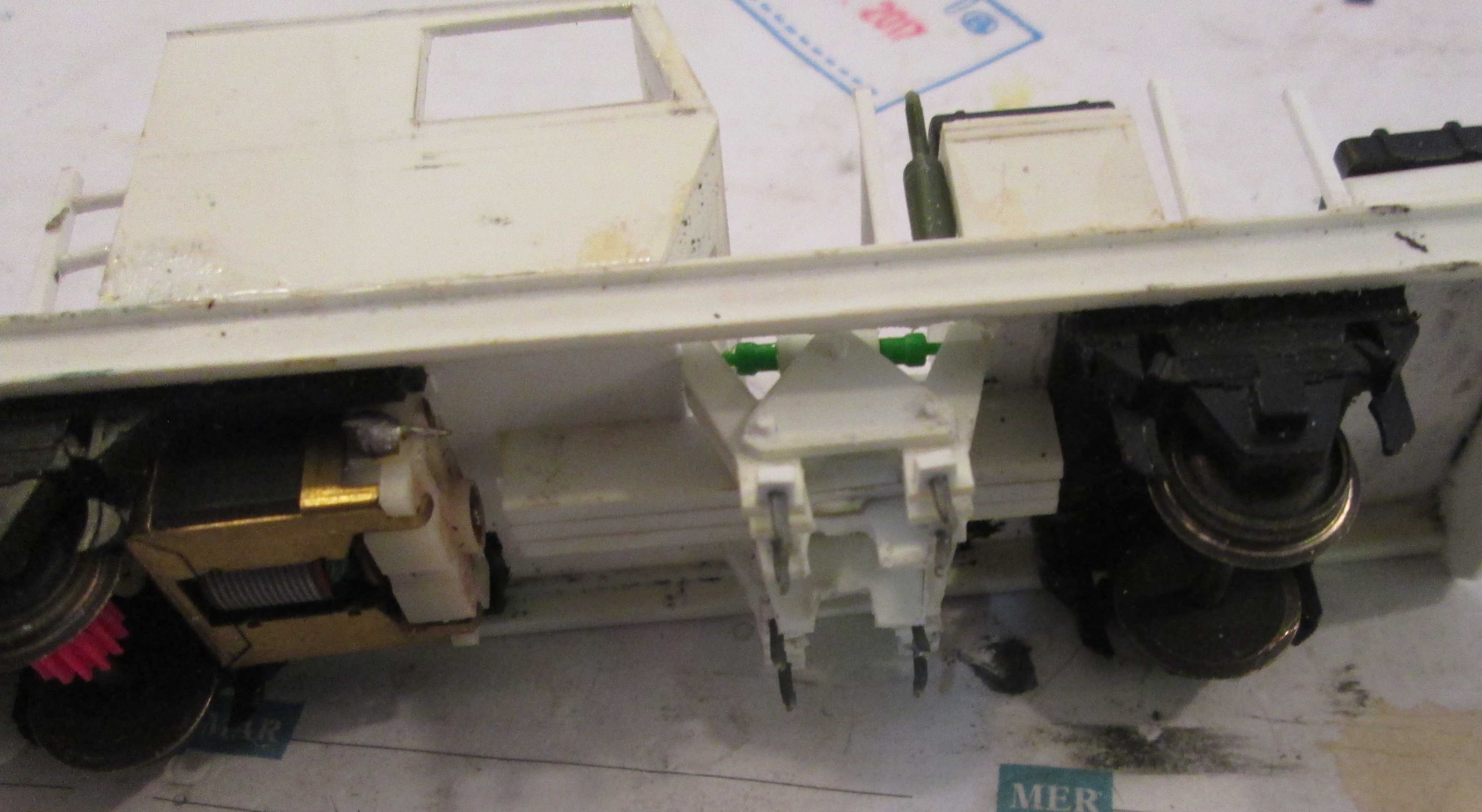

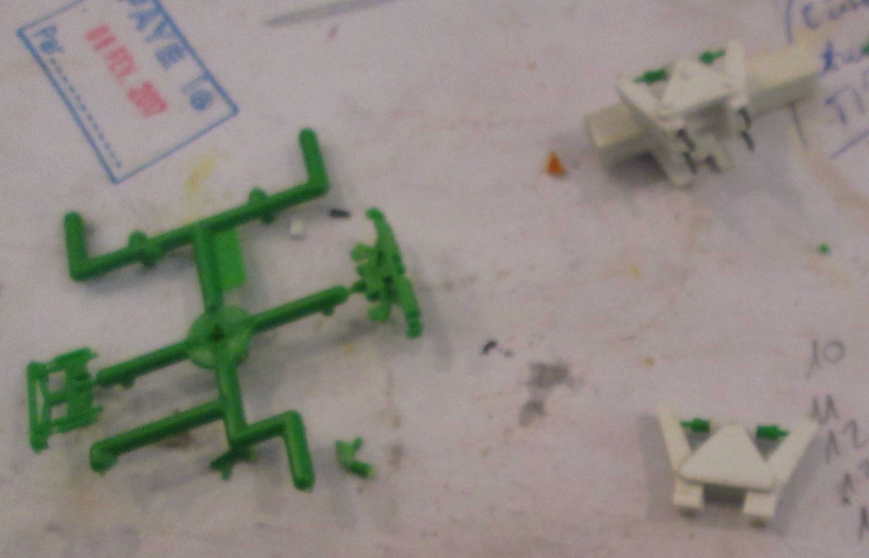

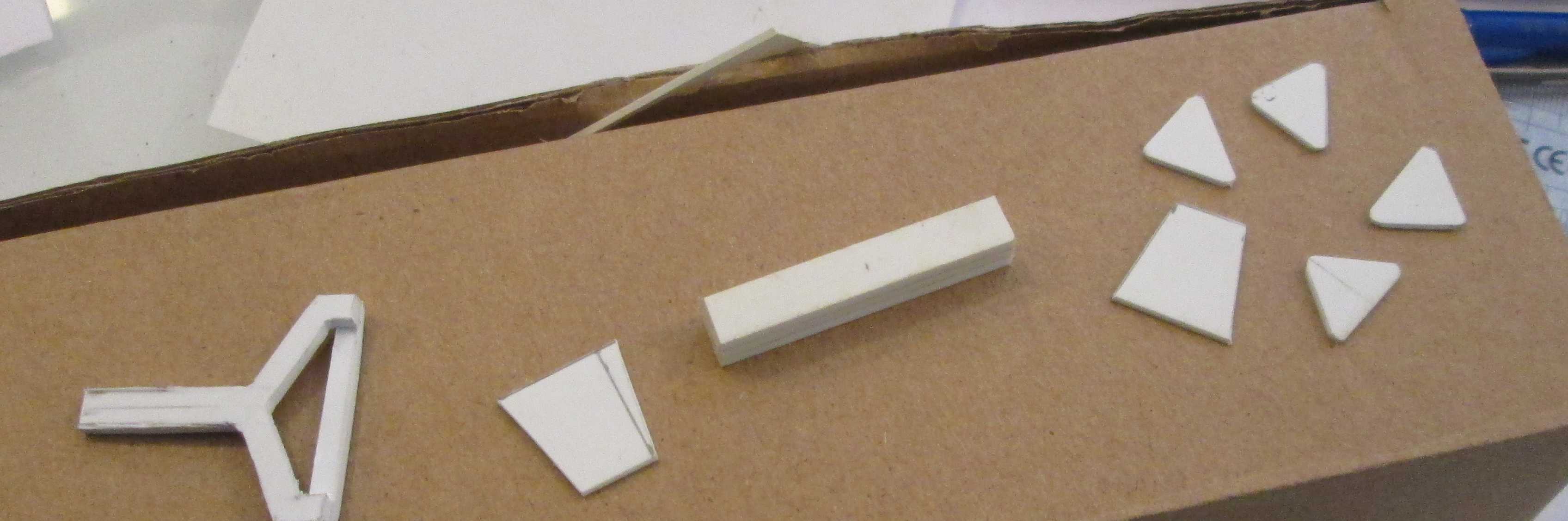

Messagepar micromodeles83 » 16 Fév 2017 17:31
quelques photos
j ai trouvé grace a raph des photos sur le forum
merci a ceux qui les ont prises
micromodeles83
Messages: 41
Inscription: 30 Juil 2016 22:06
Re: emv 97

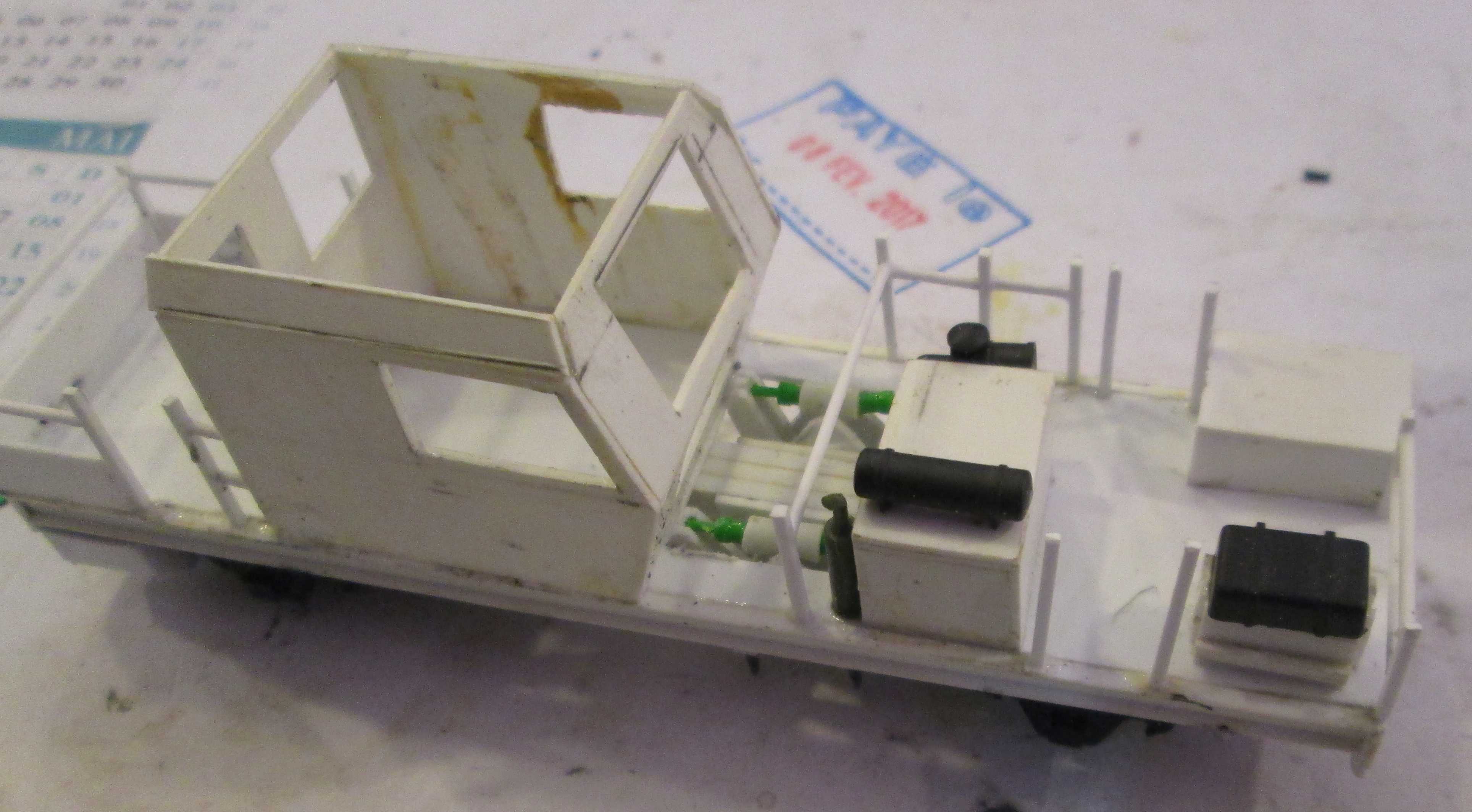

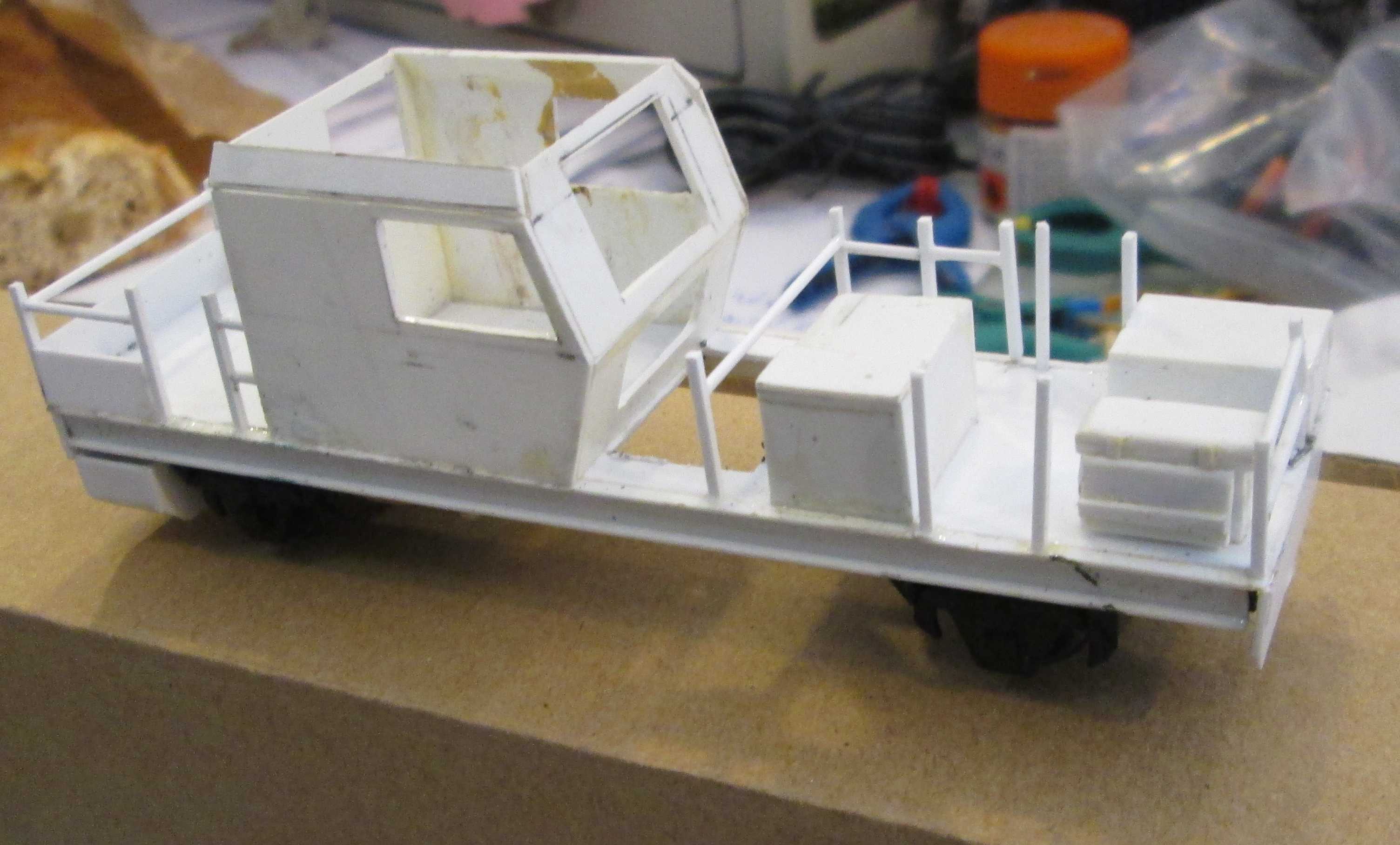

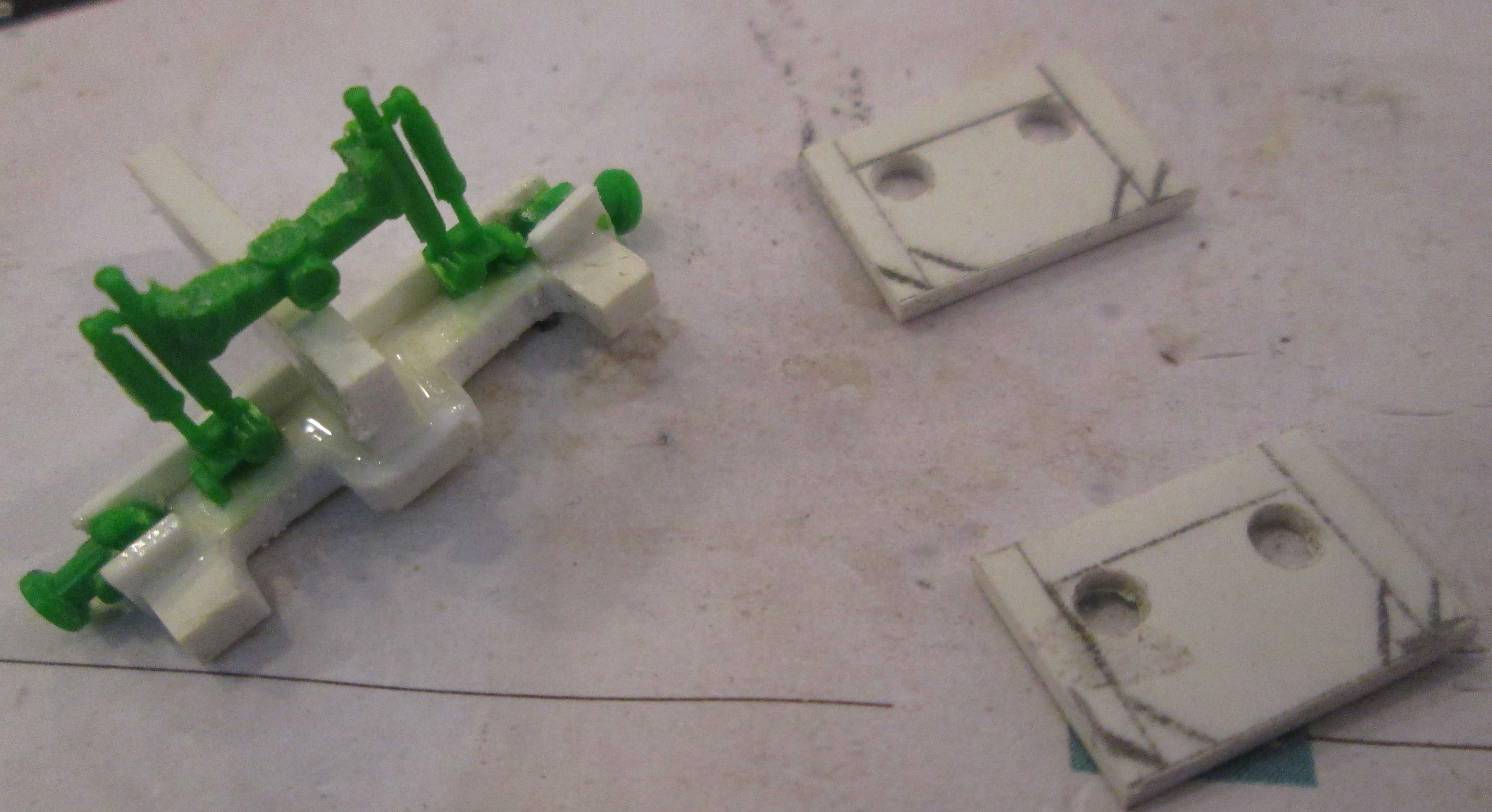

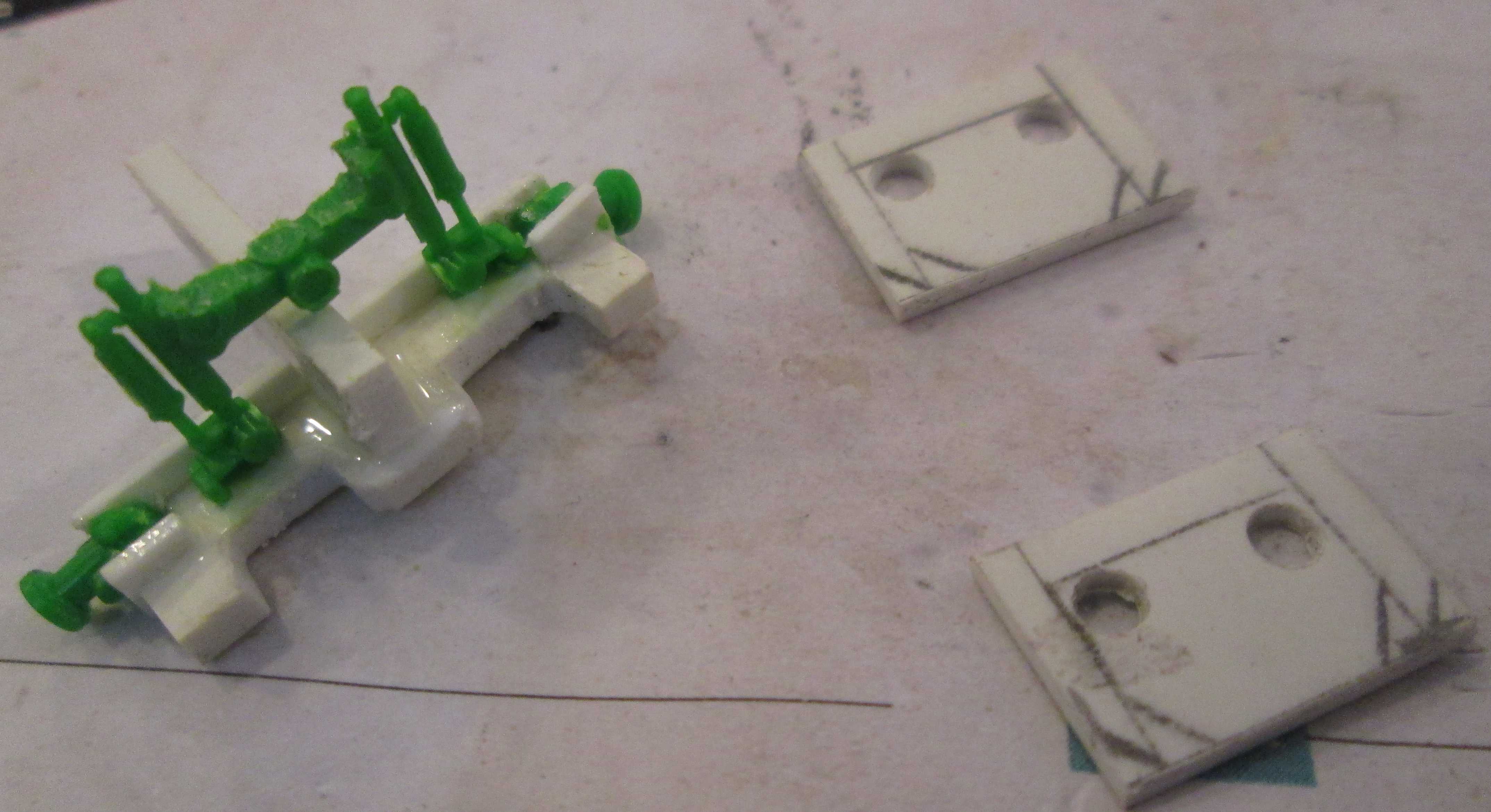

Messagepar micromodeles83 » 16 Fév 2017 17:34
suite
beaucoup de petites pieces vienne de ma boite a rabiots des differents montages de kit kibri

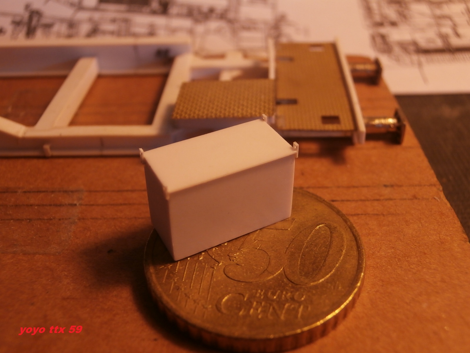

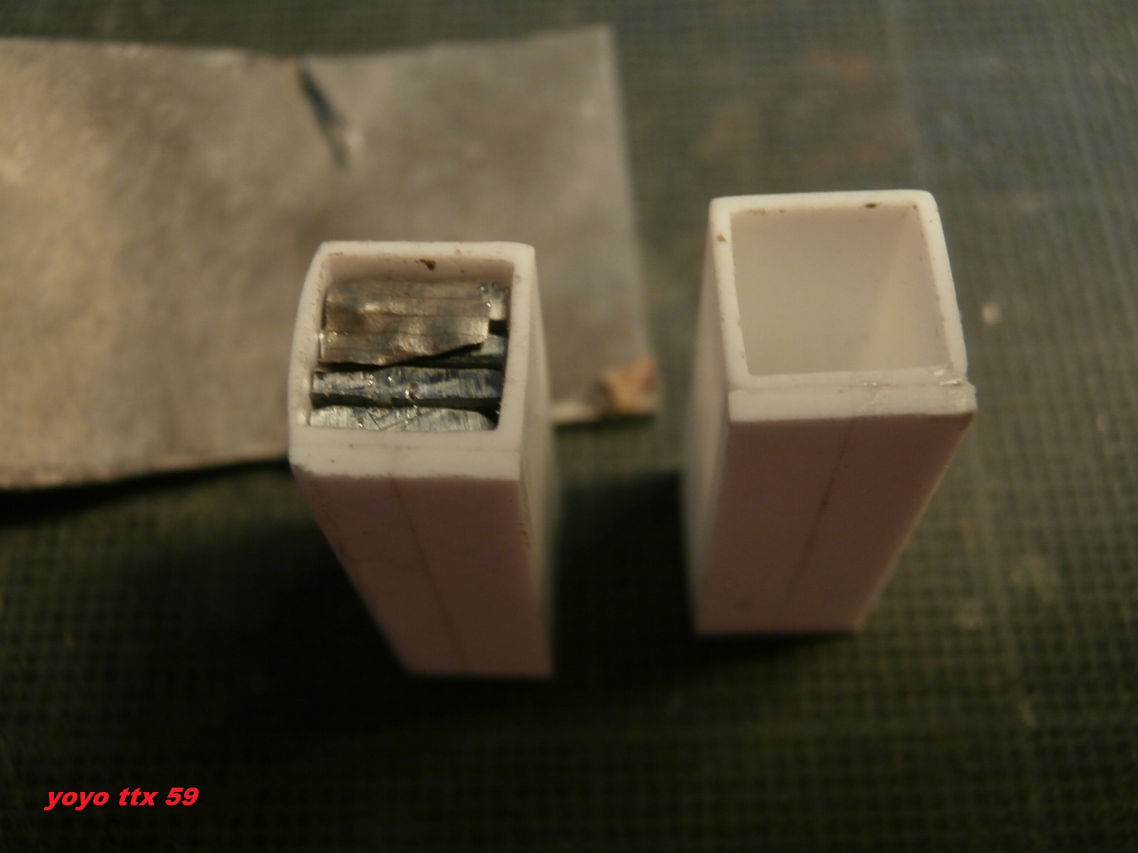

Messagepar yoyo ttx 59 » 16 Fév 2017 22:41
Salut micromodeles83 :coucou:
Très beau début :bravo: .
Mais ATTENTION :
Comme tu motorise ton modèle , n'oublie pas de prévoir le lestage pour une meilleur adhérence :siffle: .
Vu la taille du modèle , voici quelques endroits pour loger du lest discrètement :
- Dans le réservoir arrière sous la machine
- Dans les réservoirs d'air sous la machine
- dans le bloc moteur devant la cabine a droite
- Dans le réservoir du groupe hydraulique a l'avant gauche
- Sous la cabine avec un plancher double fond .
Pour ce dernier , j'utilise de la feuille de plomb de bouteille de vin ( avantage d'une épaisseur très fine ) .
Avec une telle répartition du lest , le captage du courant et l'adhérence ne devraient pas posés de problèmes .
Au passage , j'utilise ce procédé pour mes modèles et cela fonctionne plutôt bien ;) .

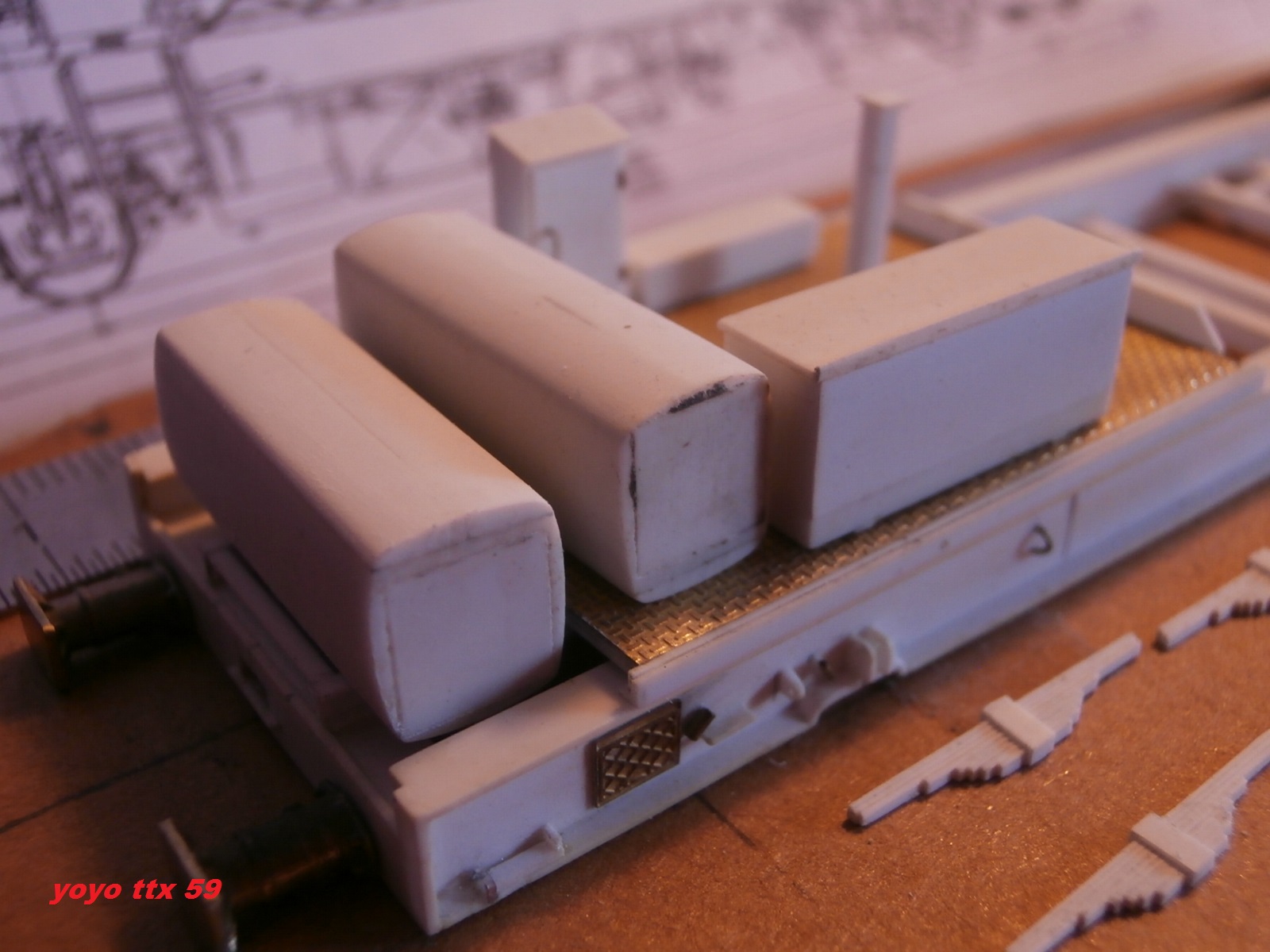

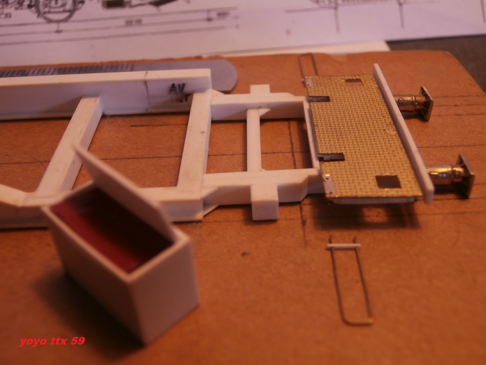

Messagepar yoyo ttx 59 » 16 Fév 2017 22:58
Voici deux exemples avec les réservoirs de carburant et le réservoir de groupe hydraulique de mon COMBI 20 :
Lestage des réservoirs carburant :
Lestage du réservoir de groupe hydraulique :
Le tout refermé avant la mise en forme et pose des détails :

Messagepar micromodeles83 » 16 Fév 2017 23:06
merci pour l info :coucou:
le lest est prévu
- dans le réservoir arrière
- au milieu du système de bourrage
- dans tout les réservoirs d air
- et dans le plancher de cabine
j ai prévu aussi
- digitalisation
- éclairage complet
- et pourquoi pas une sonorisation :chut: :chut:

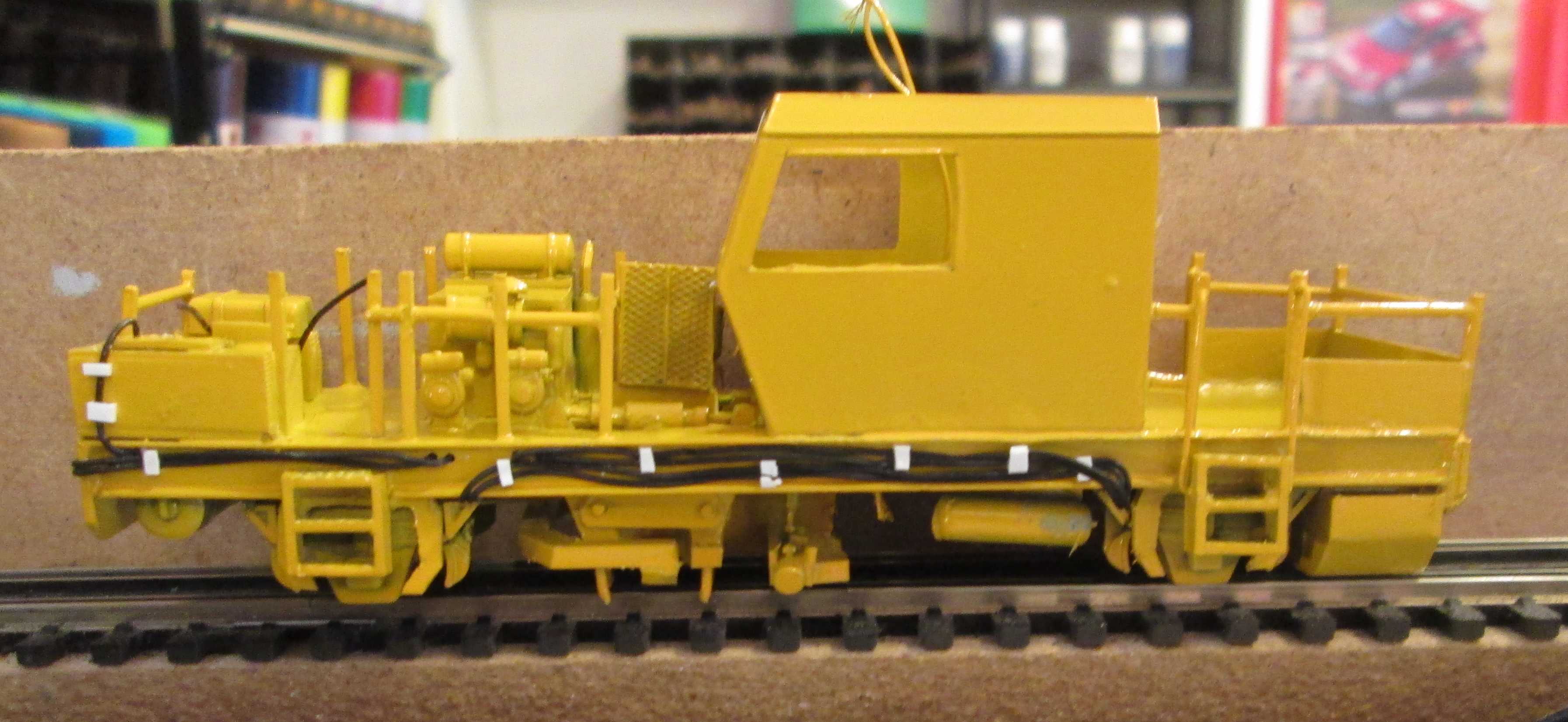

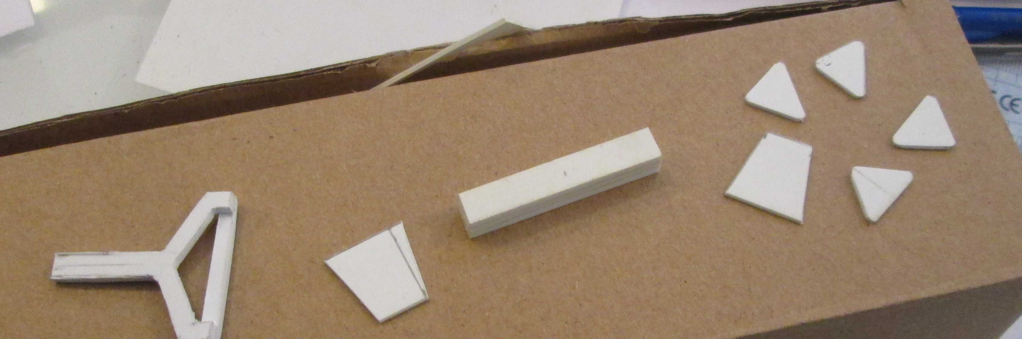

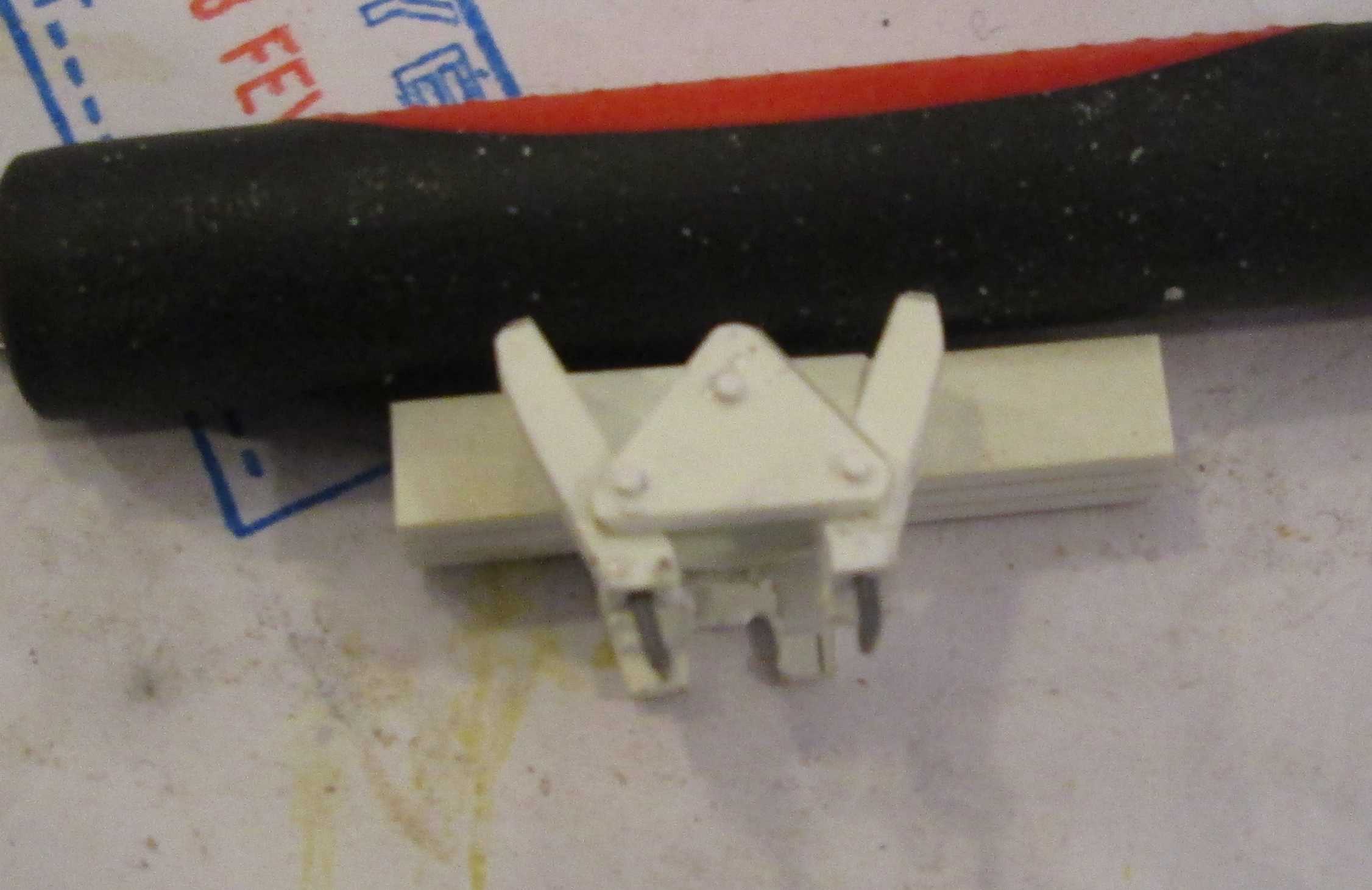

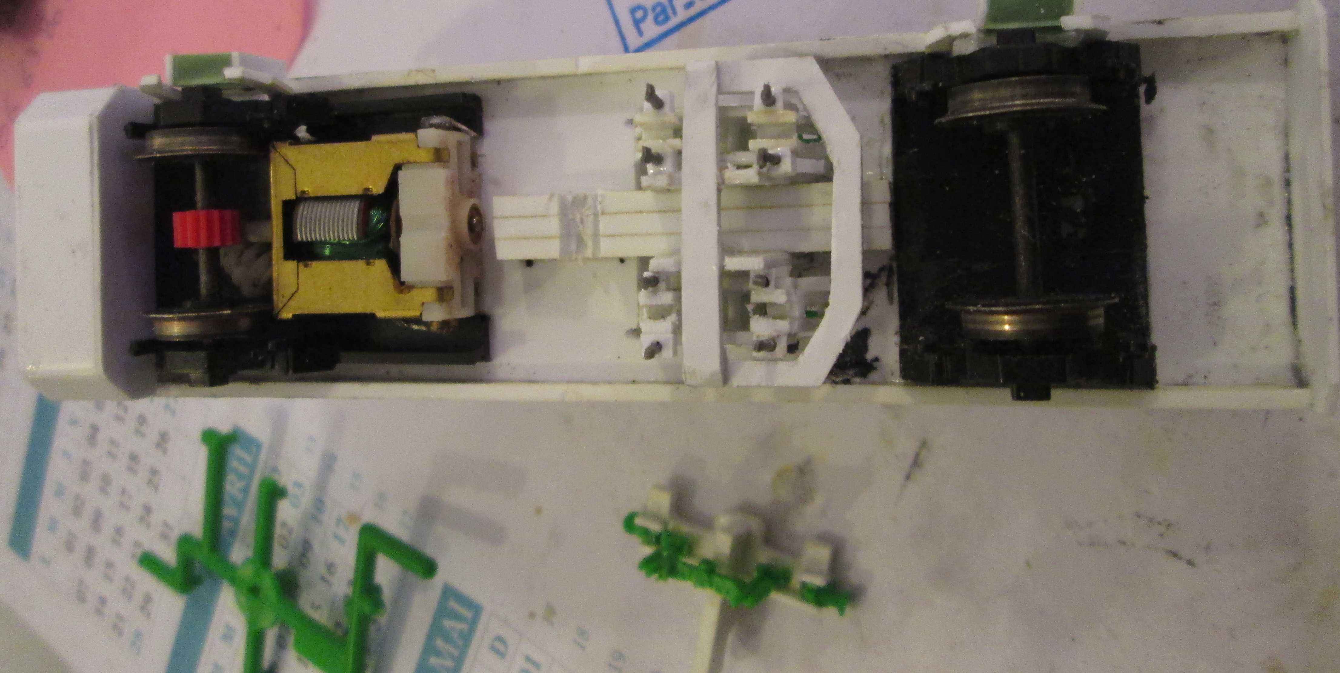

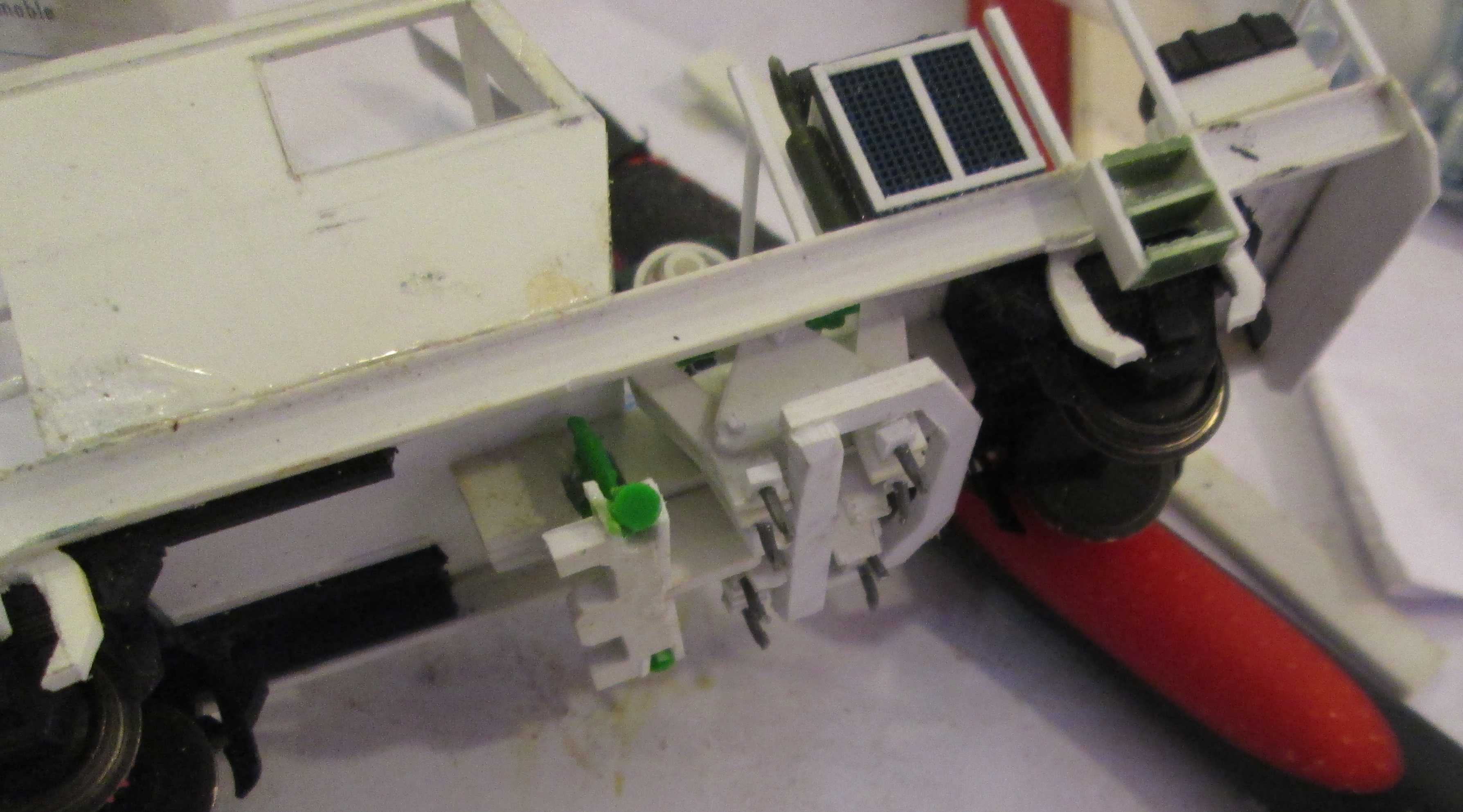

Messagepar micromodeles83 » 17 Fév 2017 14:18
la suite

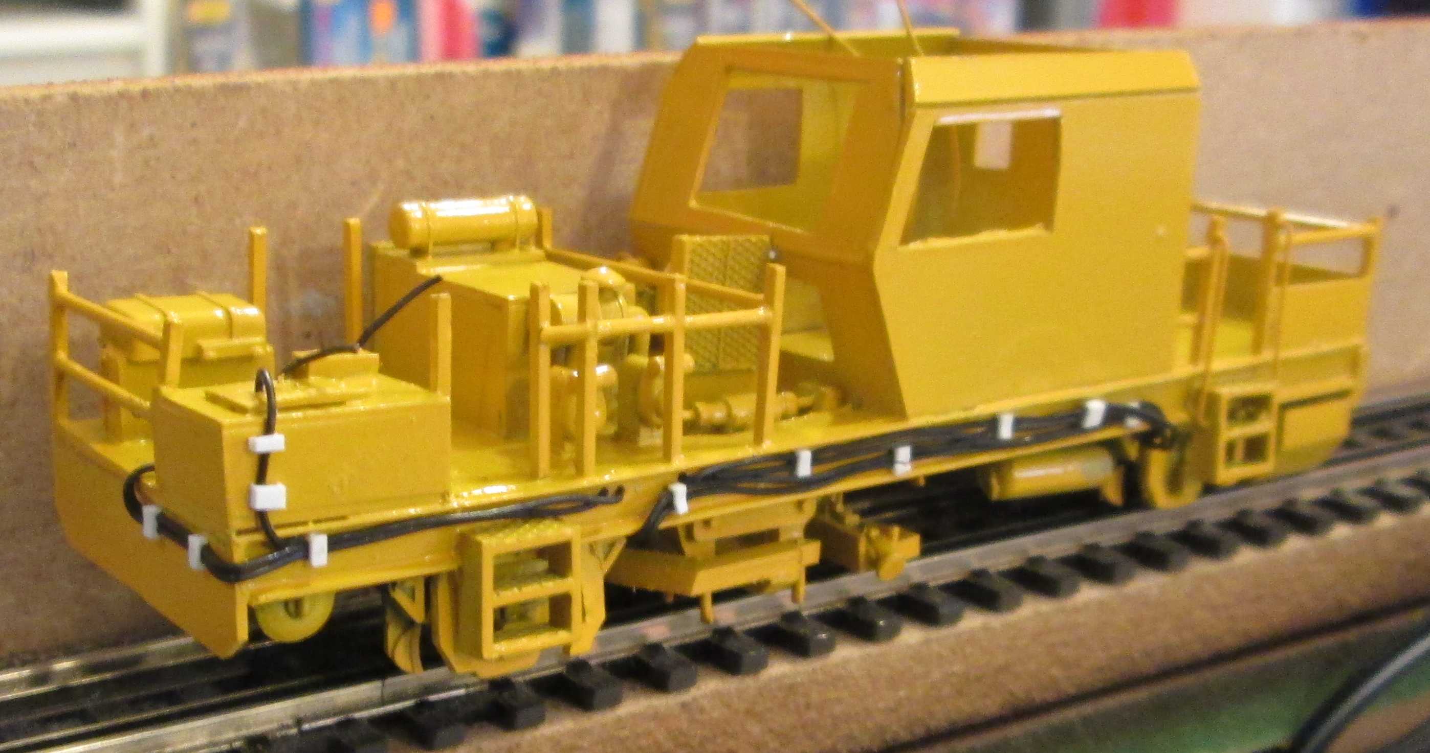

Messagepar alainpyro » 18 Fév 2017 11:19
beau boulot :bravo:
quelle colle utilise-tu? car il y a du ponçage a prévoir
Messages: 5447
Re: emv 97
Messagepar micromodeles83 » 18 Fév 2017 14:36
j utilise de la faller expert
la cabine a subit des décollages/ recollages successifs :( :(
micromodeles83
Messages: 41
Re: emv 97
Messagepar alainpyro » 18 Fév 2017 14:47
je l'utilise aussi (il n'y a plus de fournisseurs proches de tamyia verte :( )
et aussi "colle 21" très pratique

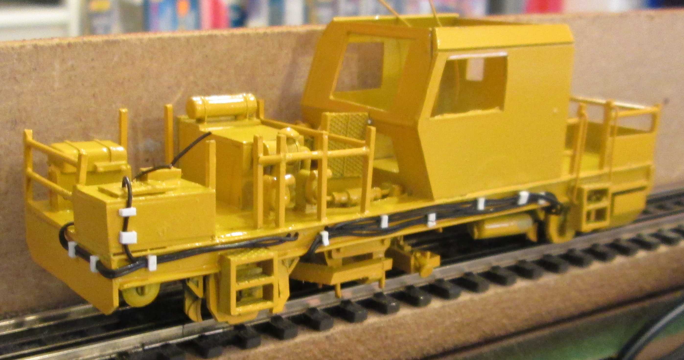

Messagepar micromodeles83 » 18 Fév 2017 16:58
mise en peinture et installation des nombreux tuyaux hydrauliques
les marquages sechent pour une pose la semaine prochaine
reste les tampons quelques verins et tuyaux et les vitrages
pour l interieur je n ai pas trouver de photos
et electrification de tout cela
