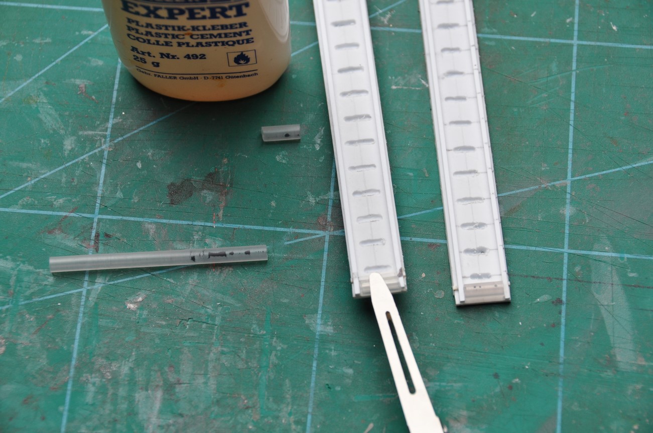

On va commencer par les longerons

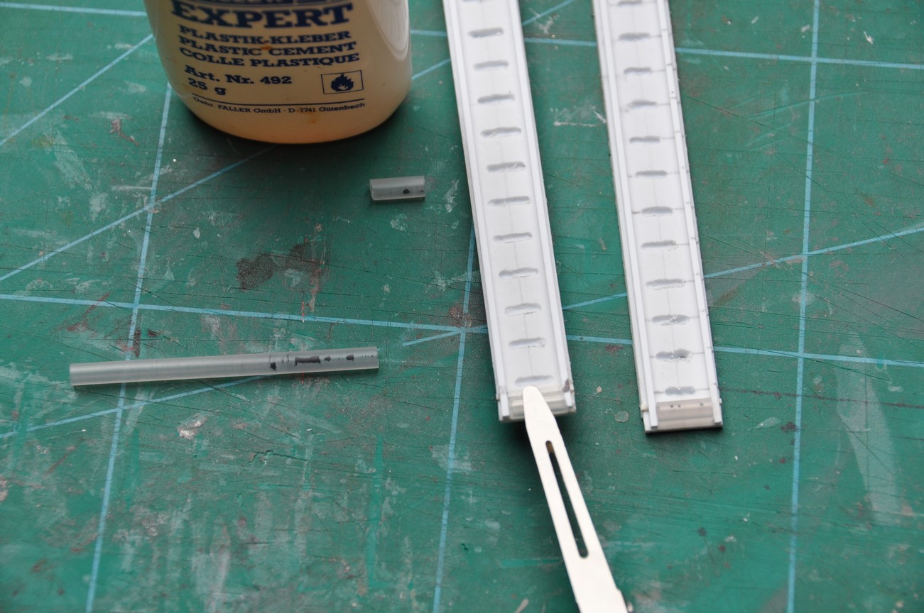

Collage des logerons sur leur support
Puis les rouleaux d'extrémité
De vulgaires bouts de réserve de stylo, mais moi j'aime bien!

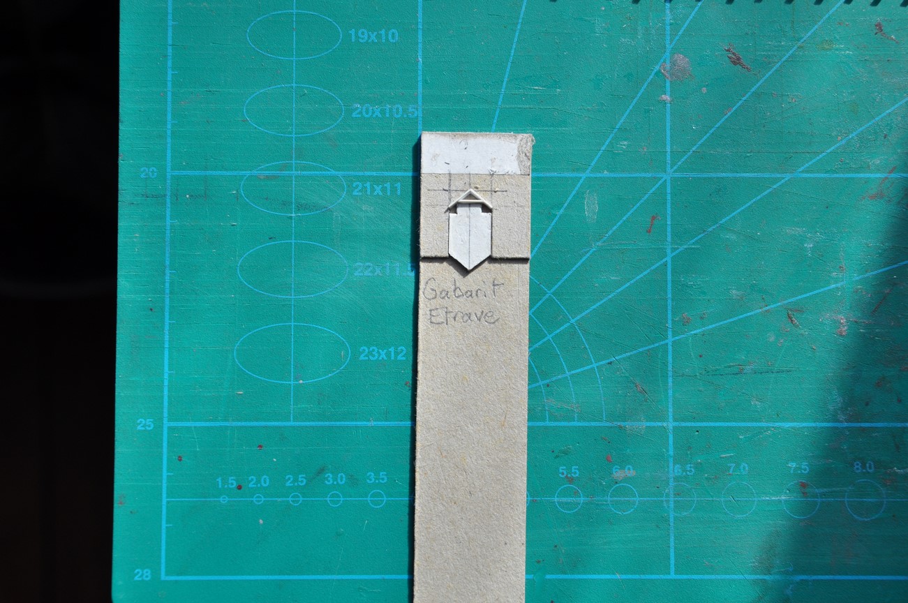

L'étrave,
La photo parle d'elle même!

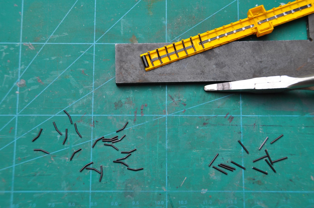

Une fois peints, montage des rouleaux
Du rond d'un mm, noirci au marqueur, çà bave un peu au collage...

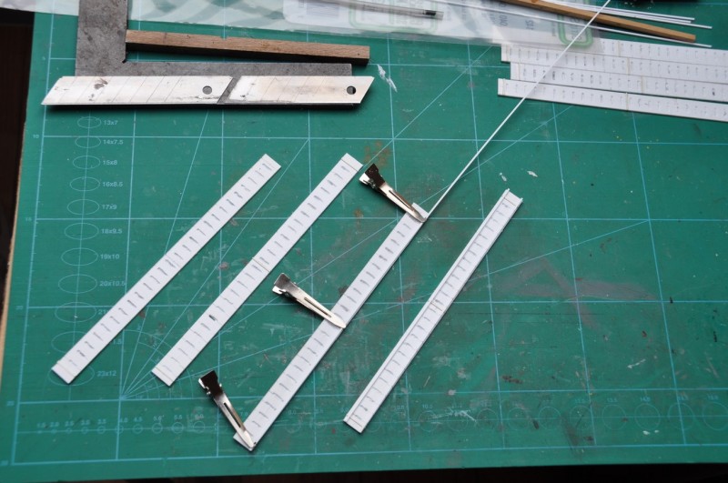

On passe aux coursives

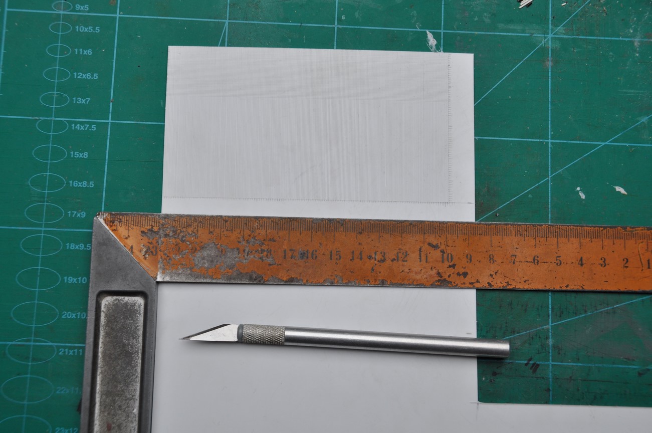

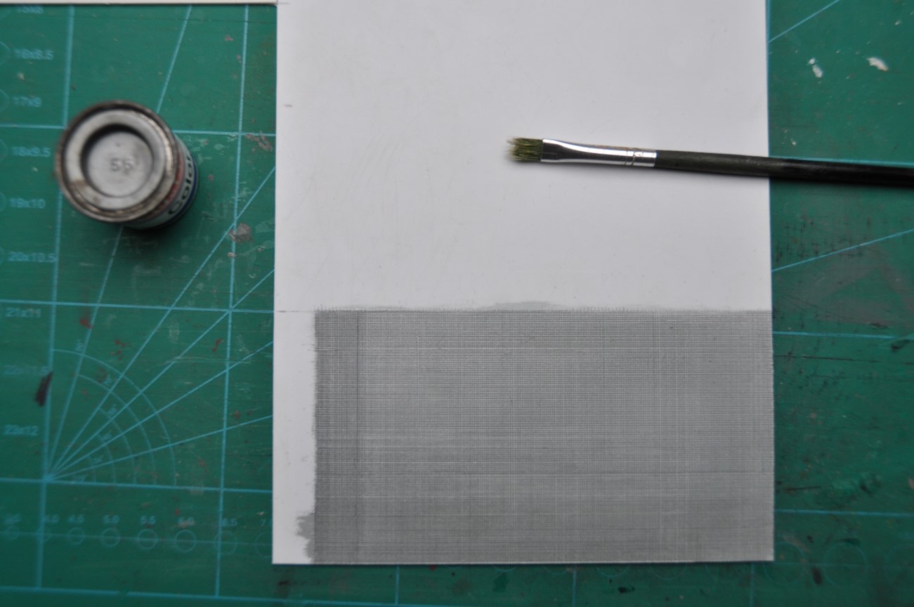

Je strie mes plaques moi même, tous les 0.5 mm environ.
Voici ce que çà donne peint au Humbrol 56

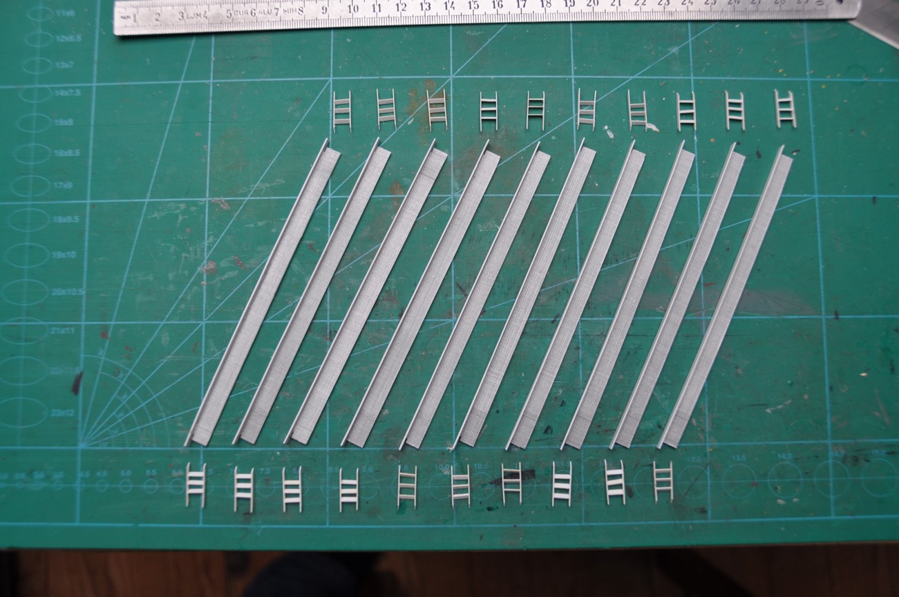

Allez, on a du boulot, on accélère: passerelles découpées, bande de rive posée, et es caliers prêts à être installés!
Les escaliers ne sont pas très droits, c'est pas ma tasse de café, ....les escaliers!

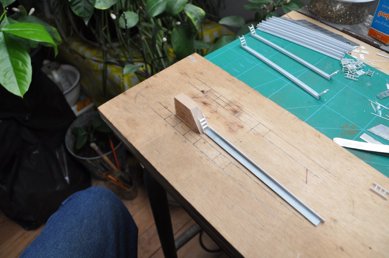

Petite astuce de montage en série, un gabarit.
Une simple cale en bois biseautée à l'angle désiré, ici 45°.

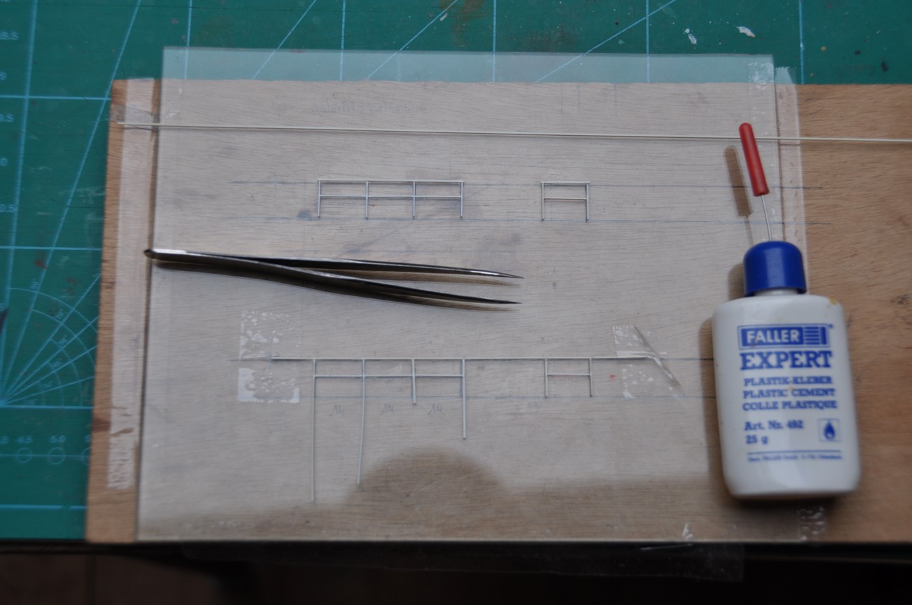

Les rambardes!
Assemblage des rambardes evergreen n°120. Sur plaque de verre, fixée sur le plan, le décollage en est facilité!

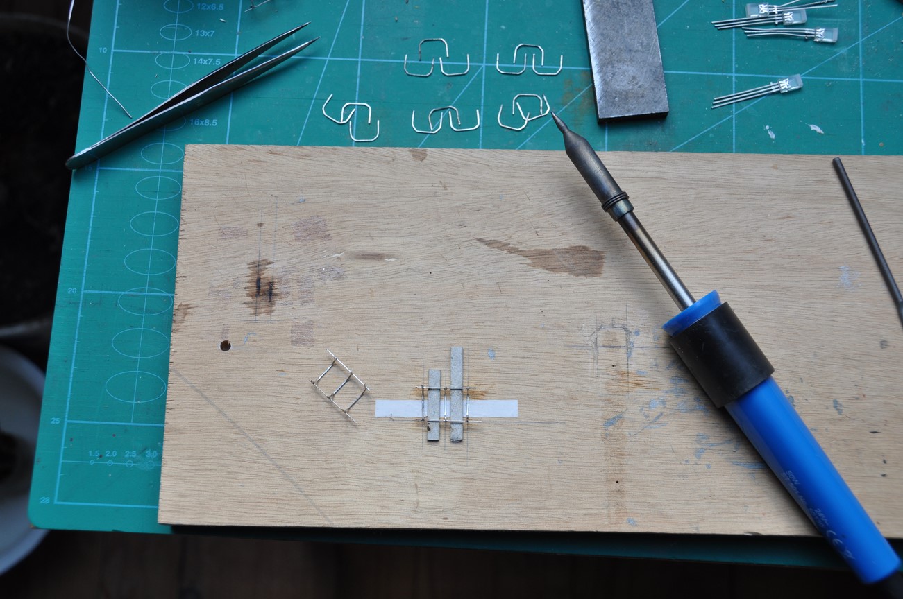

Les grilles de protection
Toujours en evergreen n° 120.
Finalement remplacées par des pattes de LEDS soudées: çà va bien mieux pour les couder.!!!
Je sais pas pour vous mais moi, quand çà me plait pas, ben je recommence!

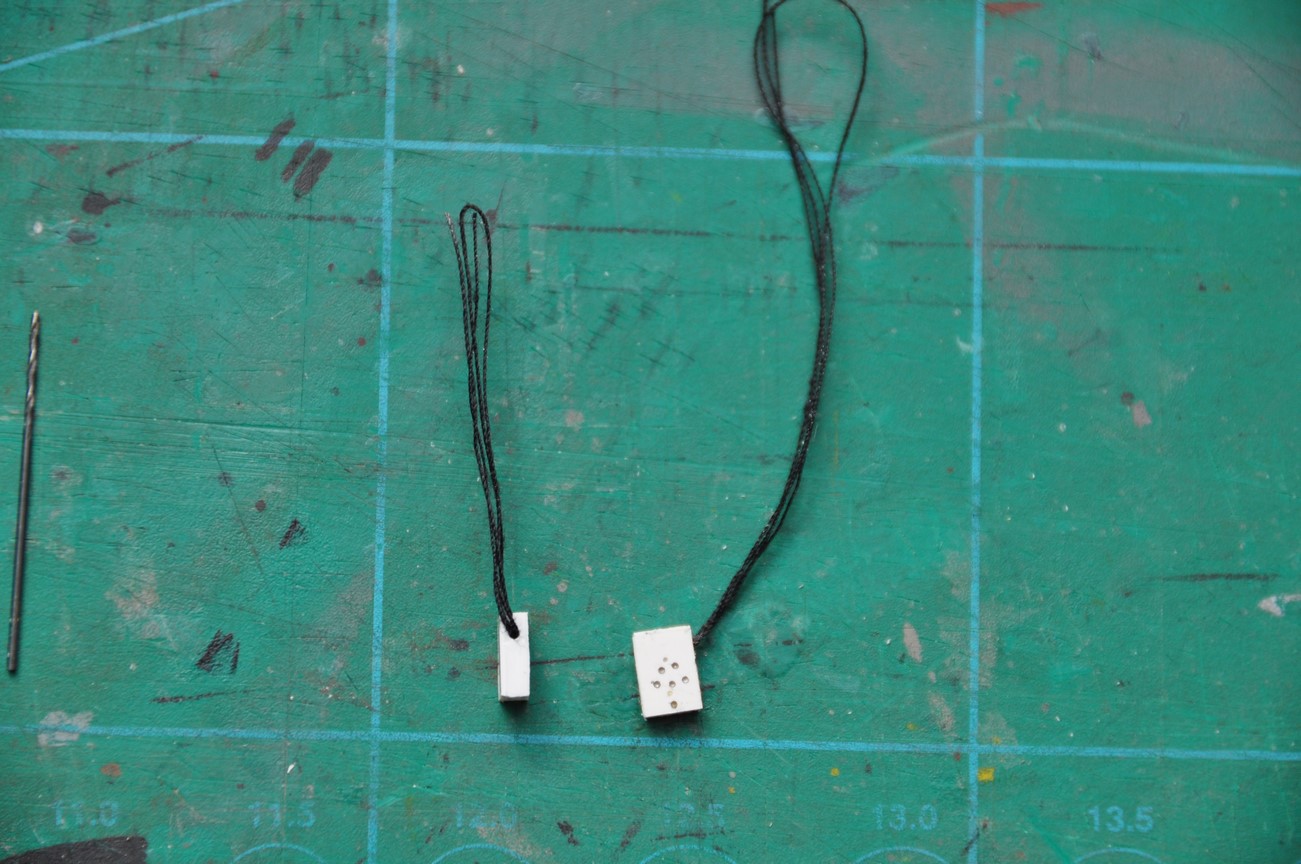

On n'oublie pas le coffret électrique de cde.(Suivez le fil!!!)
Cà, c'était avant!
HOISTE59
Messages: 283
Re: [HO] WAC en modelisme
Messagepar HOISTE59 » 03 Mar 2016 17:34
J'ai trouvé bien plus fin depuis
Cà donne un petit plus à l'ensemble, enfin, çà n'engage que moi!

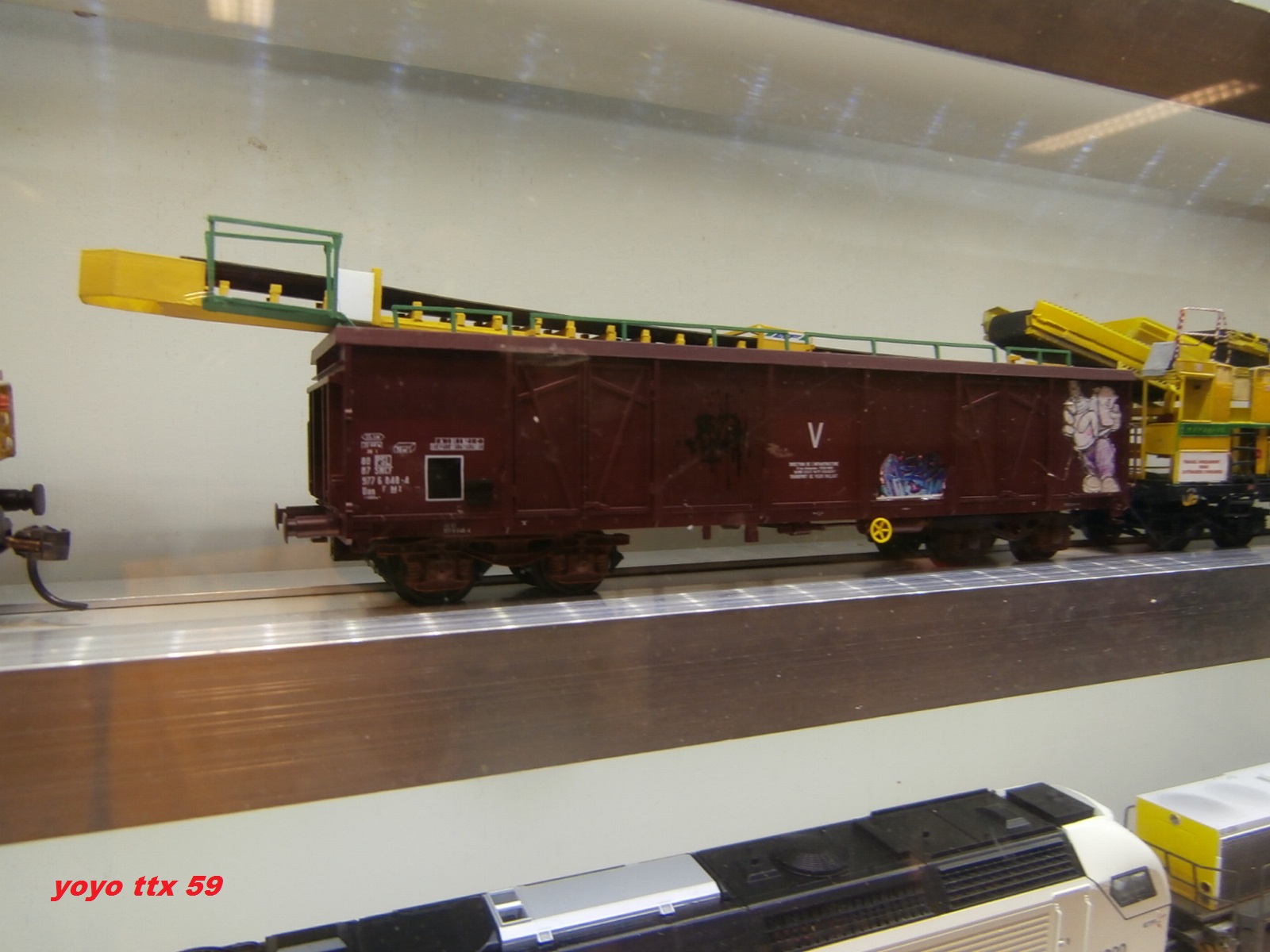

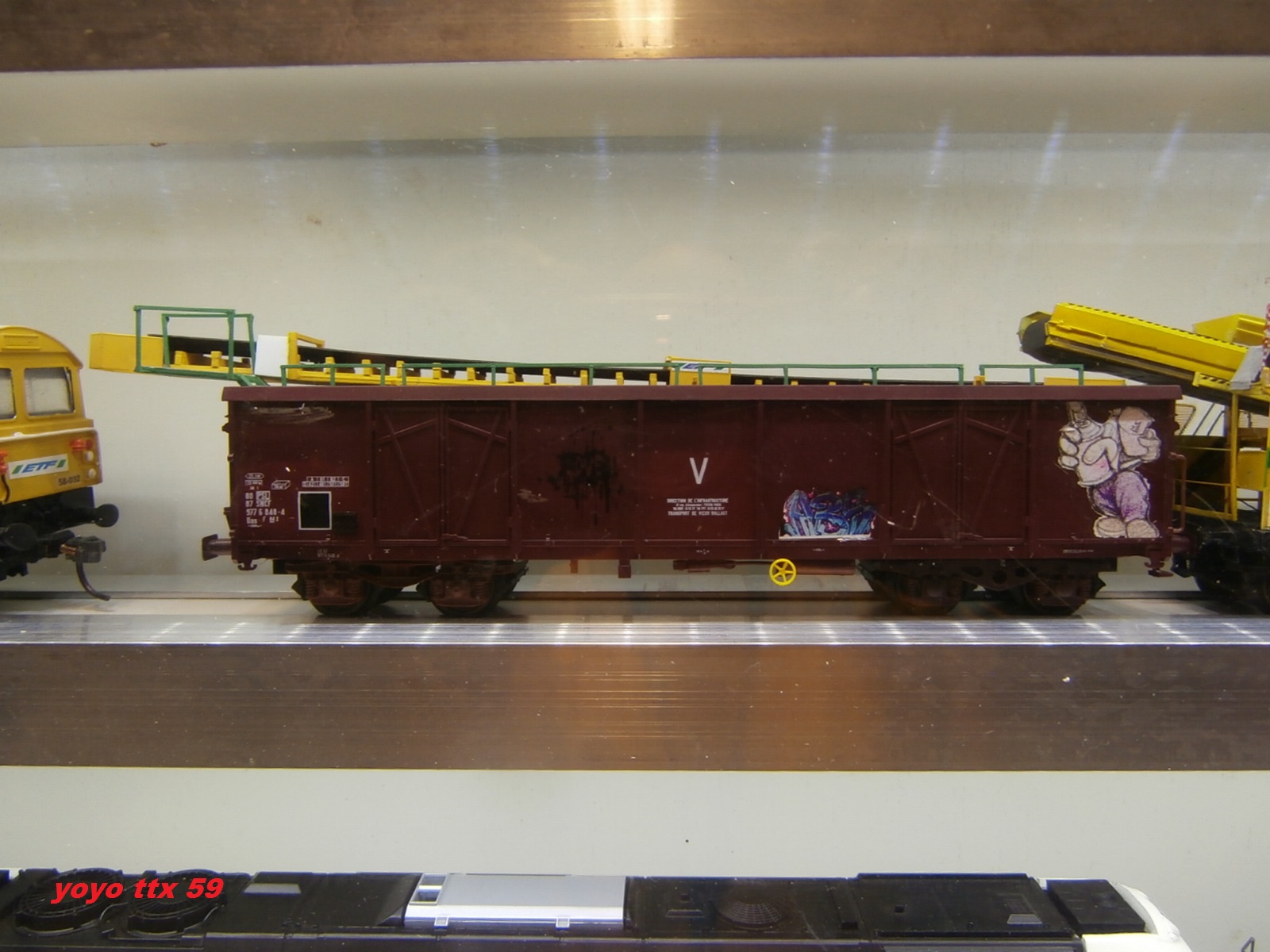

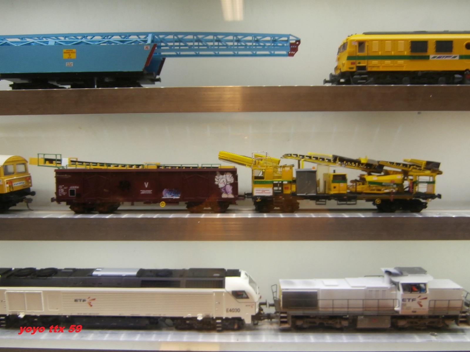

Voici un WAC de notre ami Guillaume ( :coucou: ) pendant l'expo du VALDAHON 2019 :
