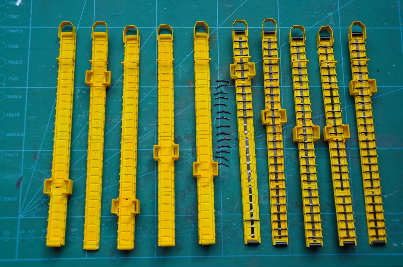

On va commencer par les longerons
Collage des logerons sur leur support
Puis les rouleaux d'extrémité
De vulgaires bouts de réserve de stylo, mais moi j'aime bien!
Viennent à présent les montants
Bon, j'ai un peu merdé à la coupe, je le f'rais plus, promis!
C'est au tour des chariots.
C'est de l'ETF, trop d'la chance, y'a qu'un char par tapis.

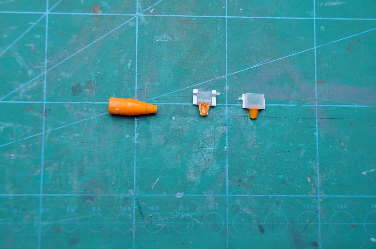

Ben ouais, ENCORE du stylo, j'ai pas trouvé mieux pour le demi-cône .
L'étrave,
La photo parle d'elle même!

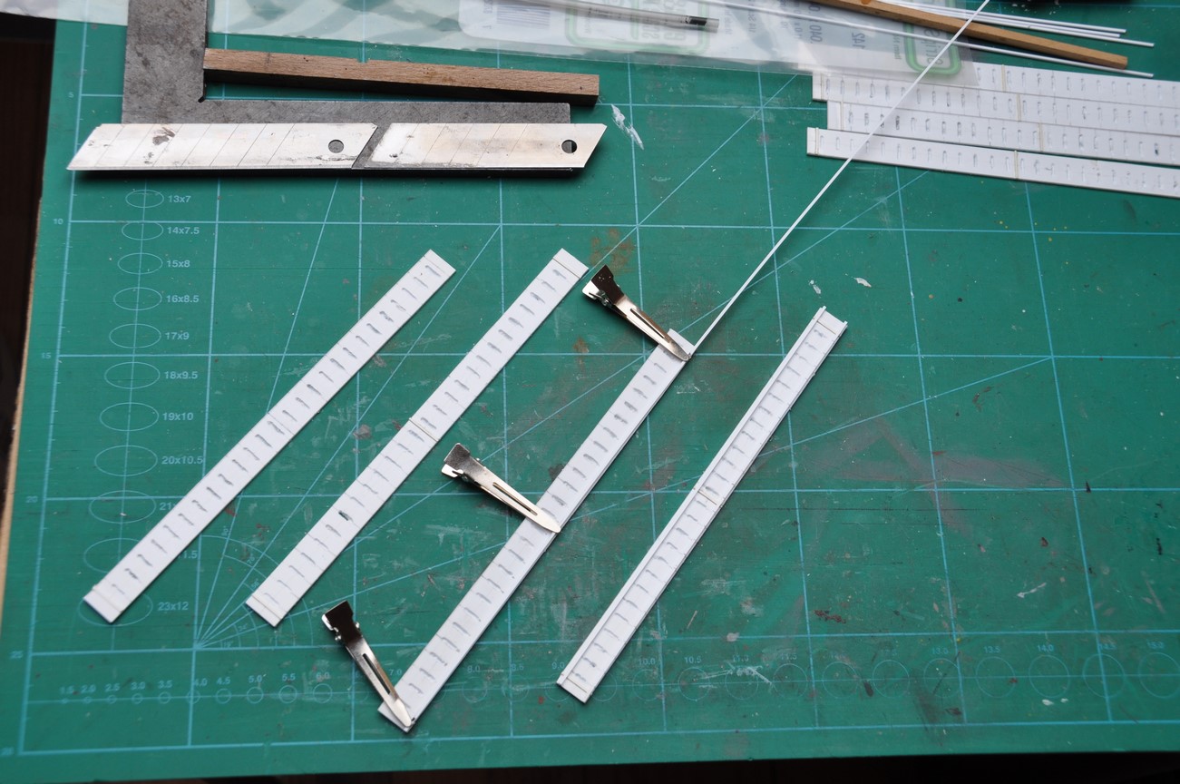

On passe aux coursives
Je strie mes plaques moi même, tous les 0.5 mm environ.
Voici ce que çà donne peint au Humbrol 56

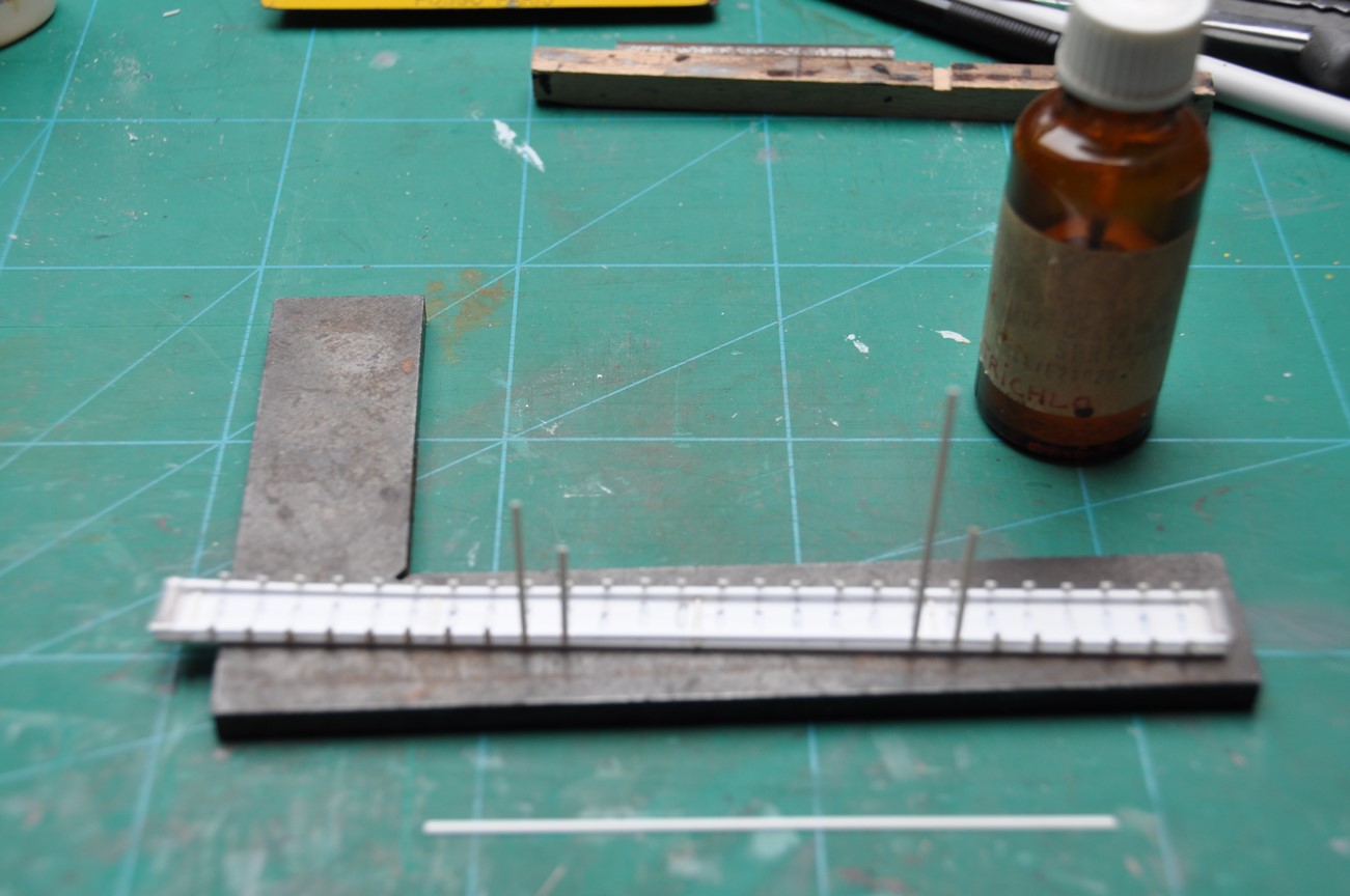

Petite astuce de montage en série, un gabarit.
Une simple cale en bois biseautée à l'angle désiré, ici 45°.

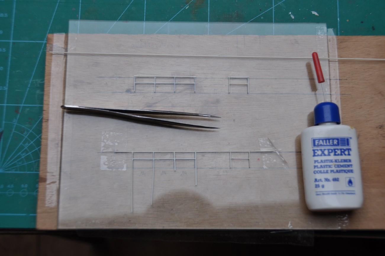

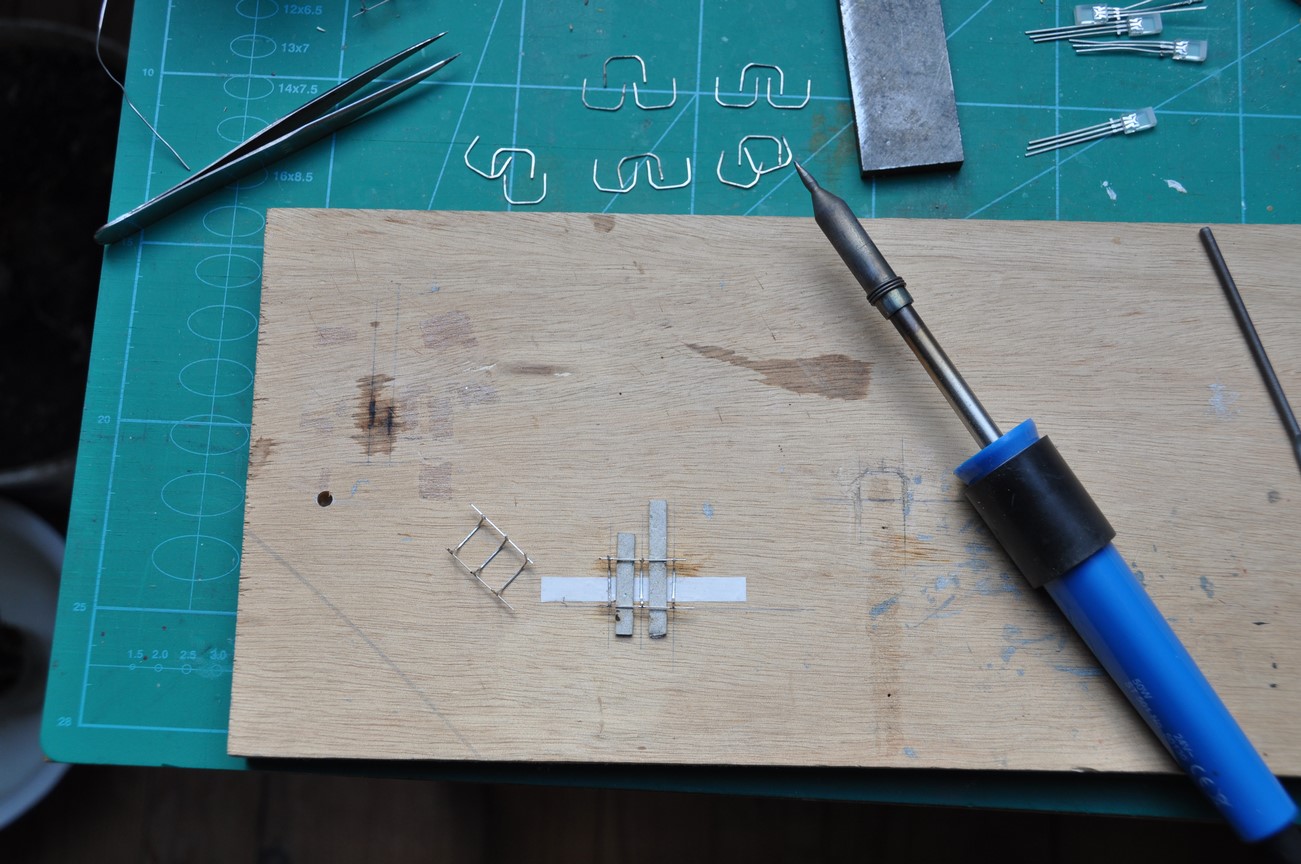

Les rambardes!
Assemblage des rambardes evergreen n°120. Sur plaque de verre, fixée sur le plan, le décollage en est facilité!

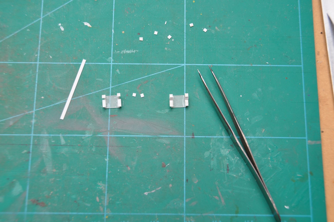

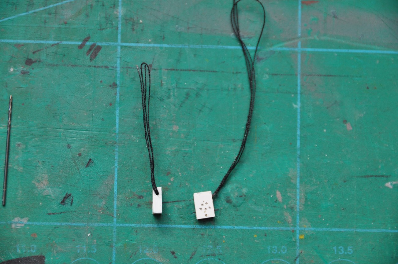

On n'oublie pas le coffret électrique de cde.(Suivez le fil!!!)
Cà, c'était avant!
HOISTE59
Messages: 283
Re: [HO] WAC en modelisme
Messagepar HOISTE59 » 03 Mar 2016 17:34
J'ai trouvé bien plus fin depuis
Cà donne un petit plus à l'ensemble, enfin, çà n'engage que moi!

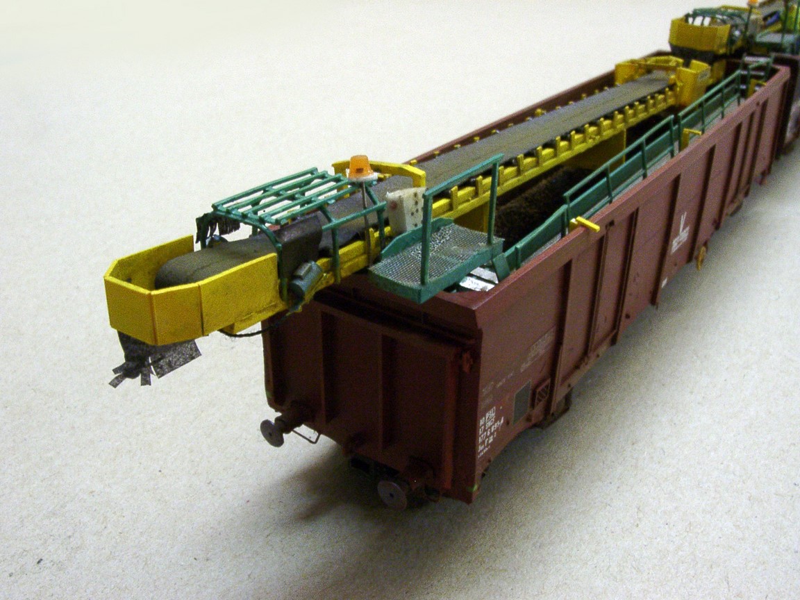

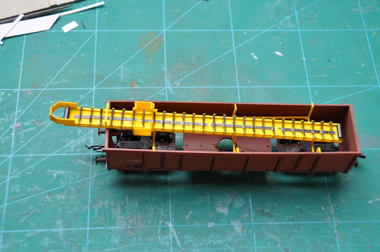

Bon, on a assez de pièces pour voir ce que çà donnera:
Essai de mise en place
Et çà progresse: tapis en papier.
Le problème, avec le papier, c'est qu'il est réactif à l'hygrométrie! A présent, je travaille avec du papier de soie, moins ch.....!!!
Voilà la version finale, ont été rajoutés: gyrophare, moteur(ben oui, y'a quoi au bout du fil du tableau ?), protection caoutchouc d'extrémité, décalques ETF, et grille (sachet à thé) sur l'extrémité surélevée de la passerelle.
Une bonne chose de faite, OUF !

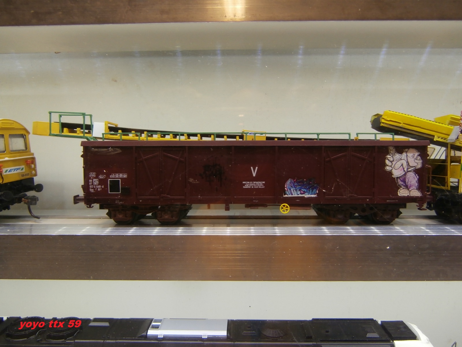

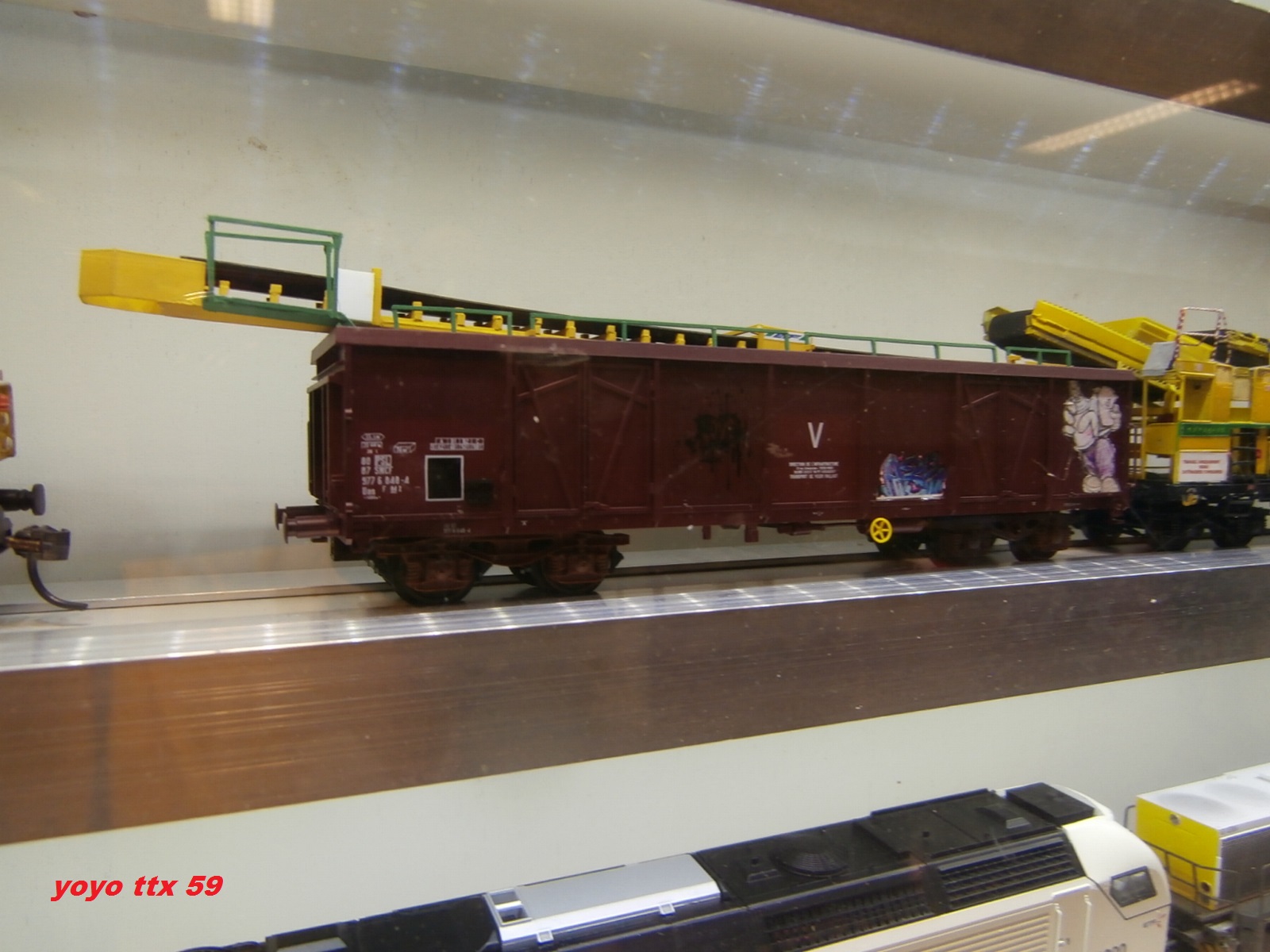

Messagepar yoyo ttx 59 » 26 Déc 2019 18:38
Voici un WAC de notre ami Guillaume ( :coucou: ) pendant l'expo du VALDAHON 2019 :
