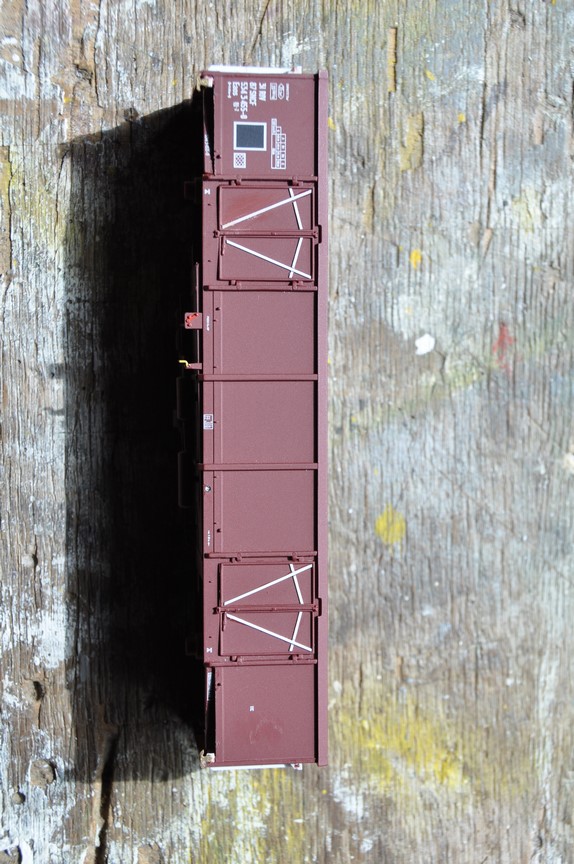

Bonsoir, petit retour dans le temps, ces wagons ont été réalisés l'été dernier.
Je suis parti sur 3 bases différentes, des Klein Modelbahn tout tordus (9), des Liliput (5), et 1 Roco, ce qui fait 15 au total.
Il a fallu redresser les Klein
Redressage et pose de renforts
Puis, après ponçage des dossiers, poser les renforts, avec des petites astuces pour avoir une homogénisation de la série

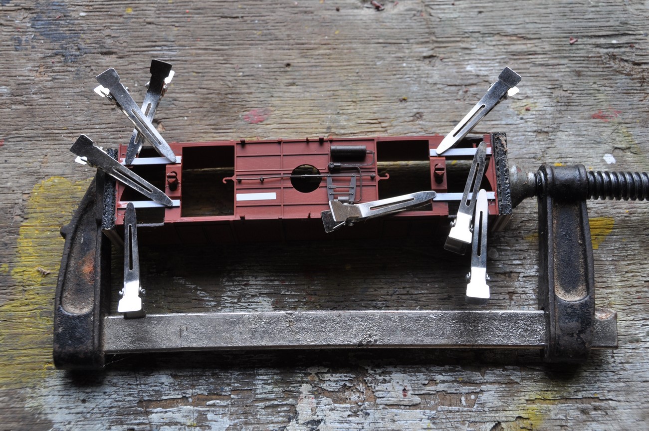

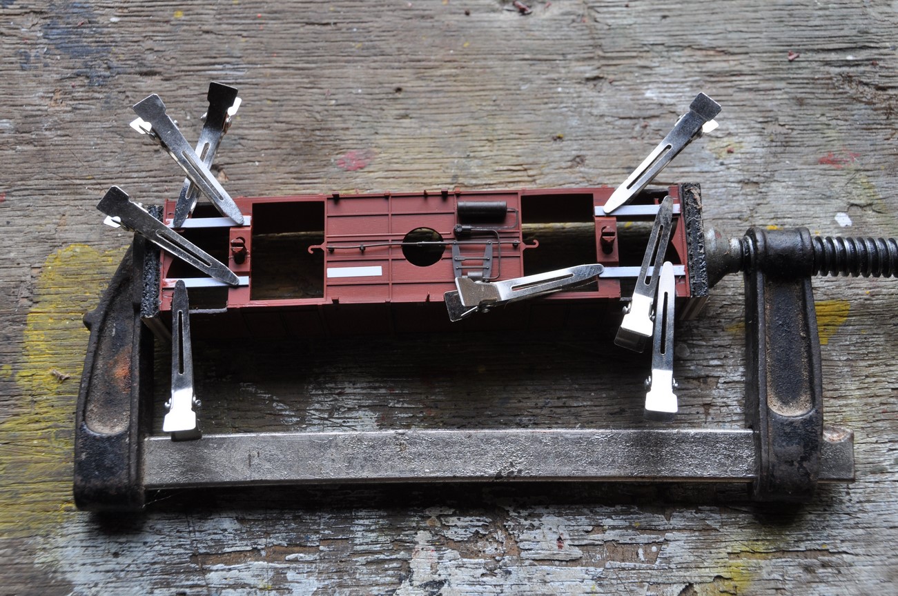

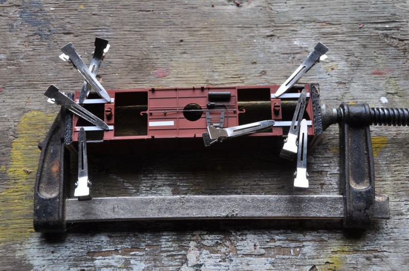

Renforts de dossier maintenus pendant le collage

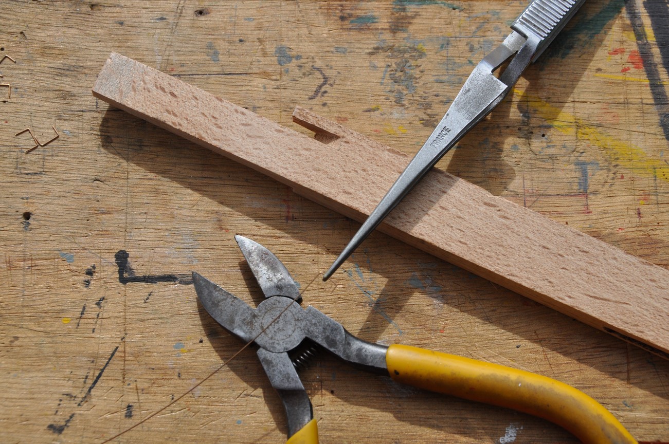

Cale de positionnement en agrafes!

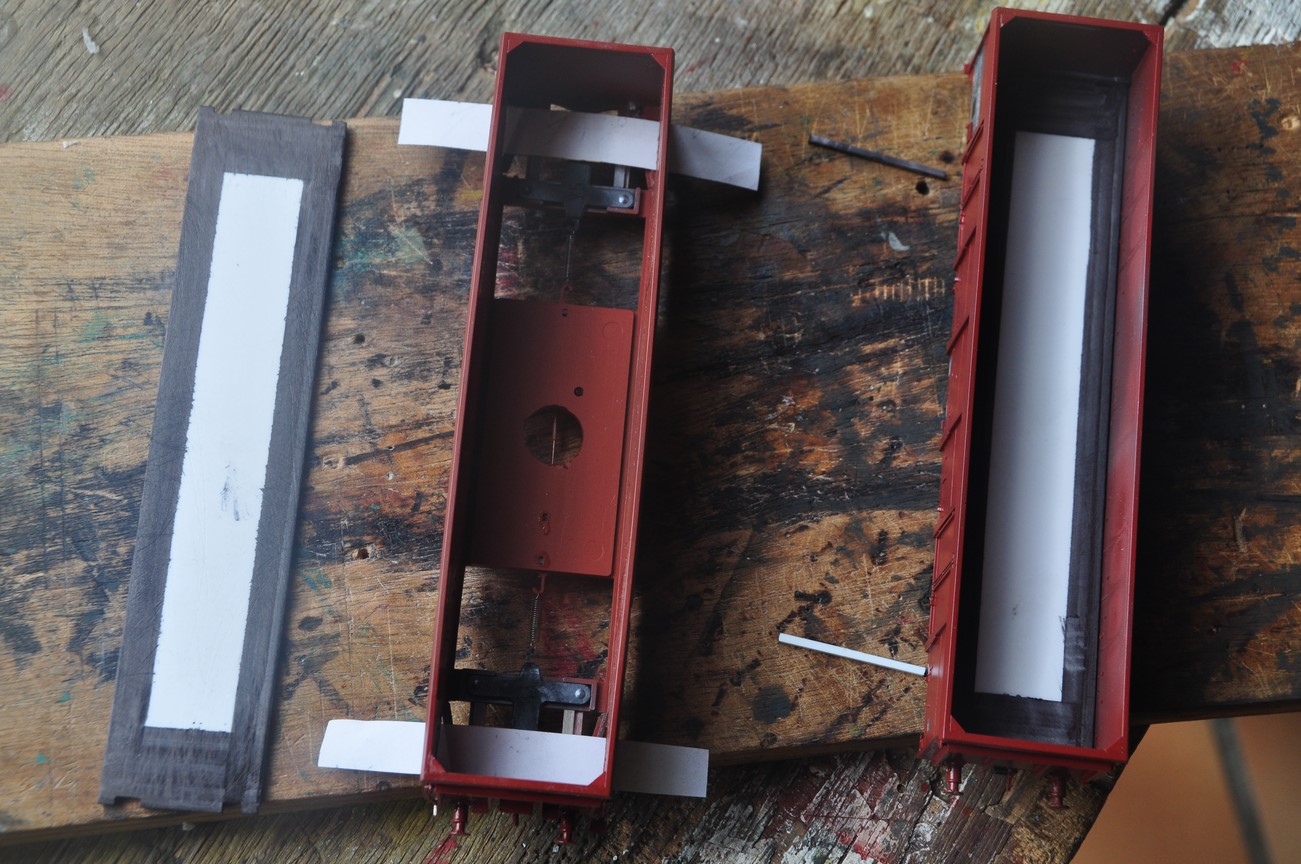

Malheureusement pour moi, les maintiens rajoutés gênaient la rotation du boggie, j'ai donc du recourir au plan B, en intégrant une plaque de renfort, collée à la cyano, à l'intérieur de la caisse.
Plan B, la plaque ne gêne pas, et l'emplacement des élongations est protégée pendant le collage.

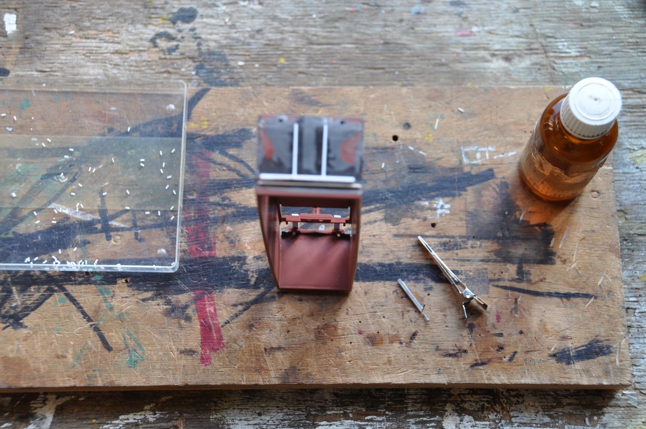

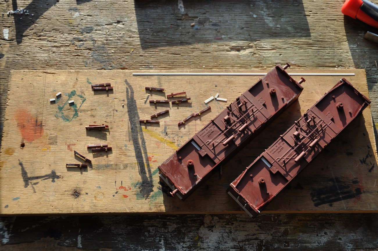

Puis vient la modification du bas de caisse, il faut biseauter le chassis
les extrémités des chassis ont été découpés au disque fin et récupérés.
Une petite cale en plasticarte rallongera la pièce découpée .
J'ai même réussi à sauvegarder les immatriculations, à l'époque, je n'avais pas encore les planches de notre ami Jérôme(CJ MODEL'S).

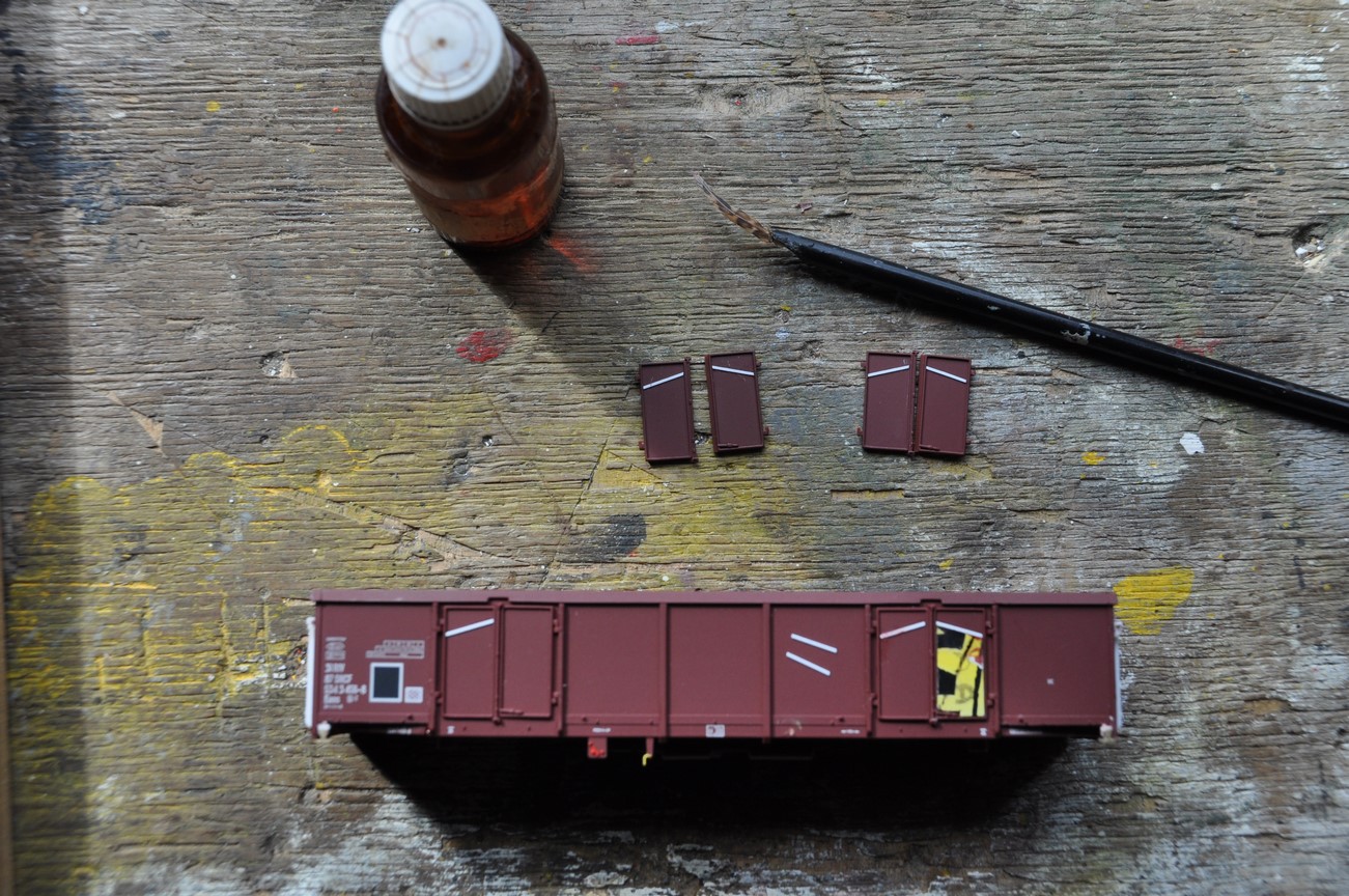

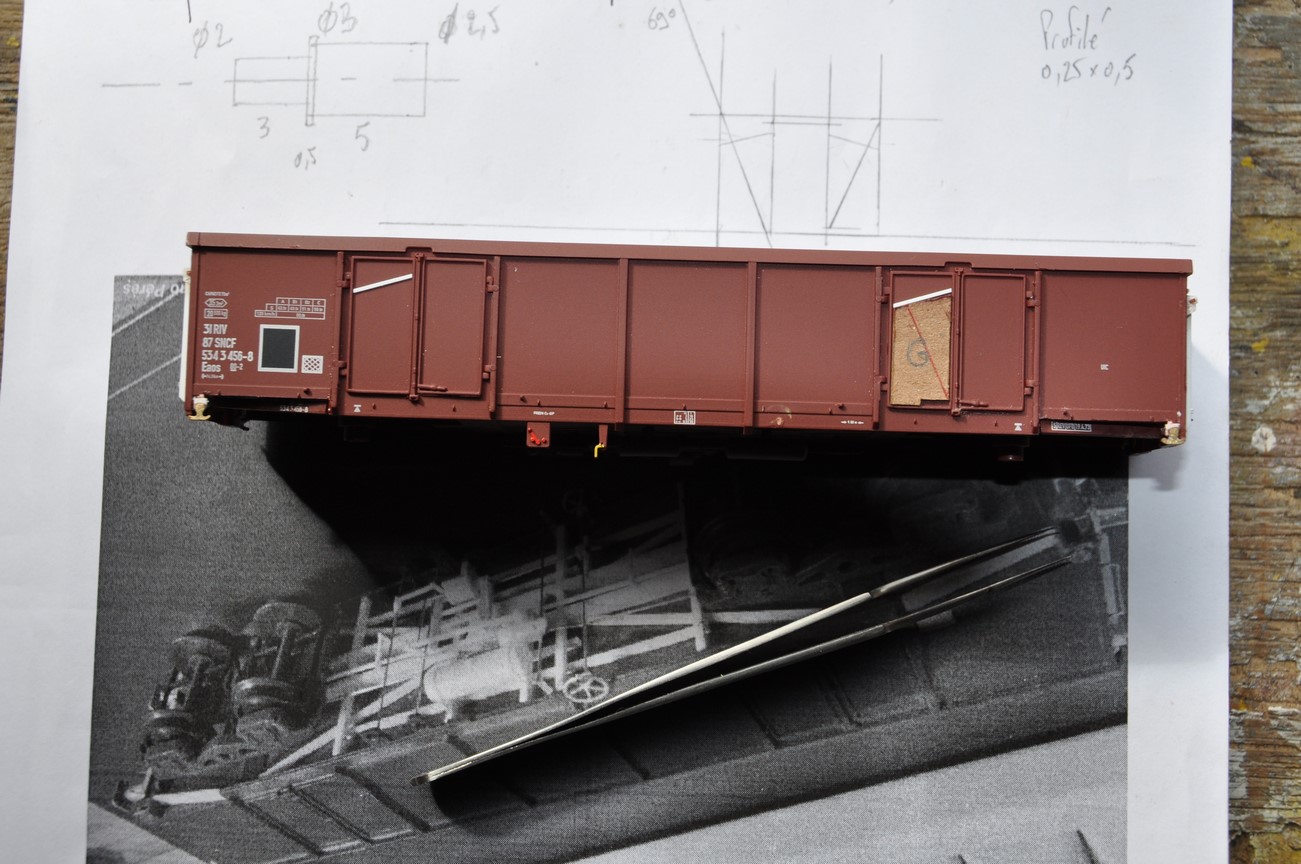

Ensuite, je me suis attaqué aux portes, dont certaines ont été renforcées
Pour obtenir des renforts identiques, je me sers de gabarits en carton.
Le gabarit est retourné pour faire la porte symétrique.

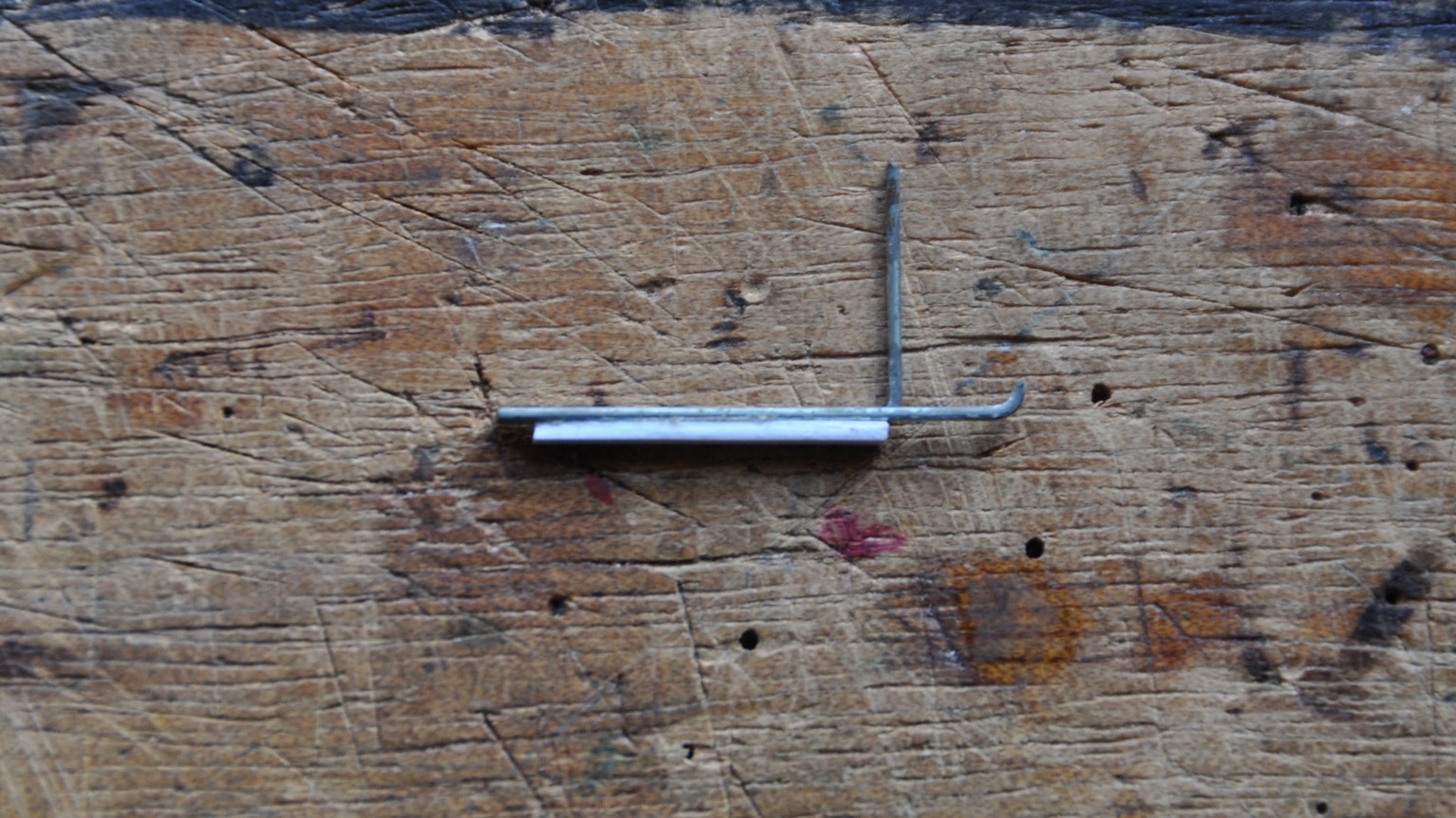

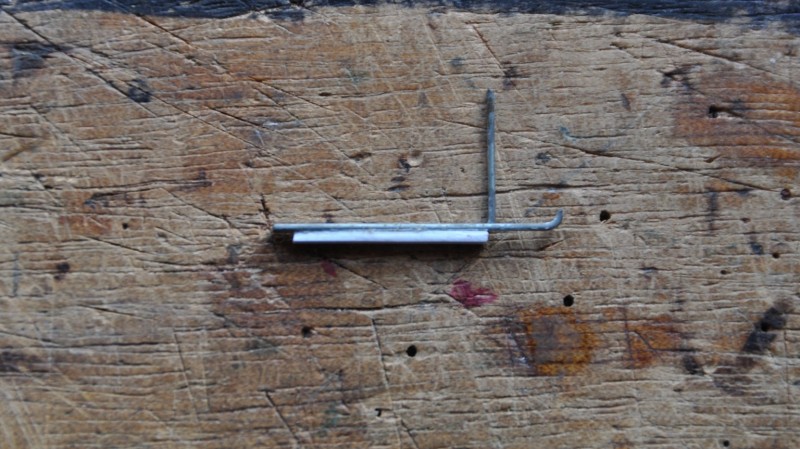

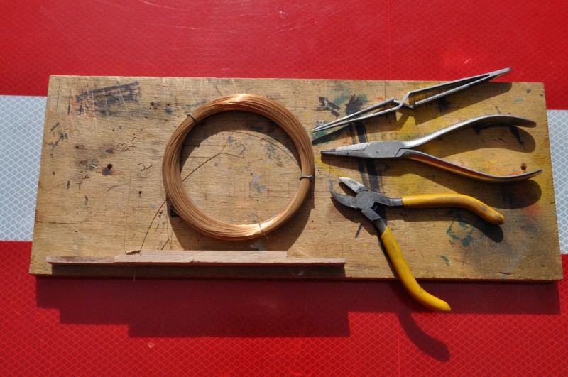

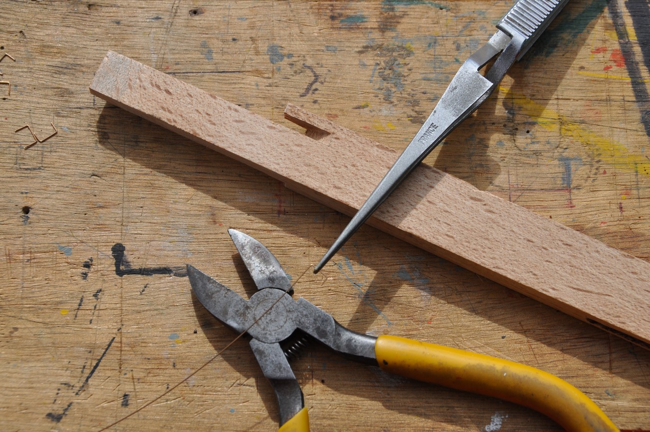

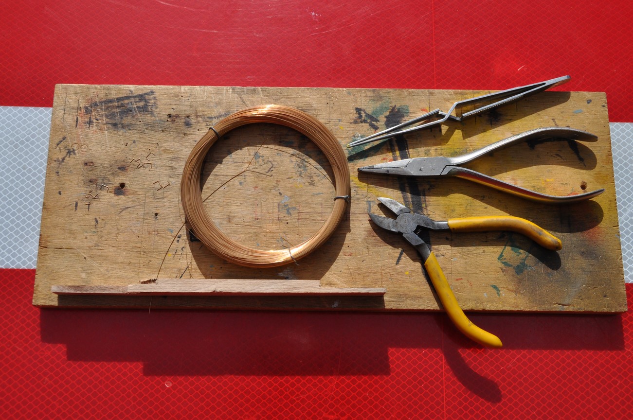

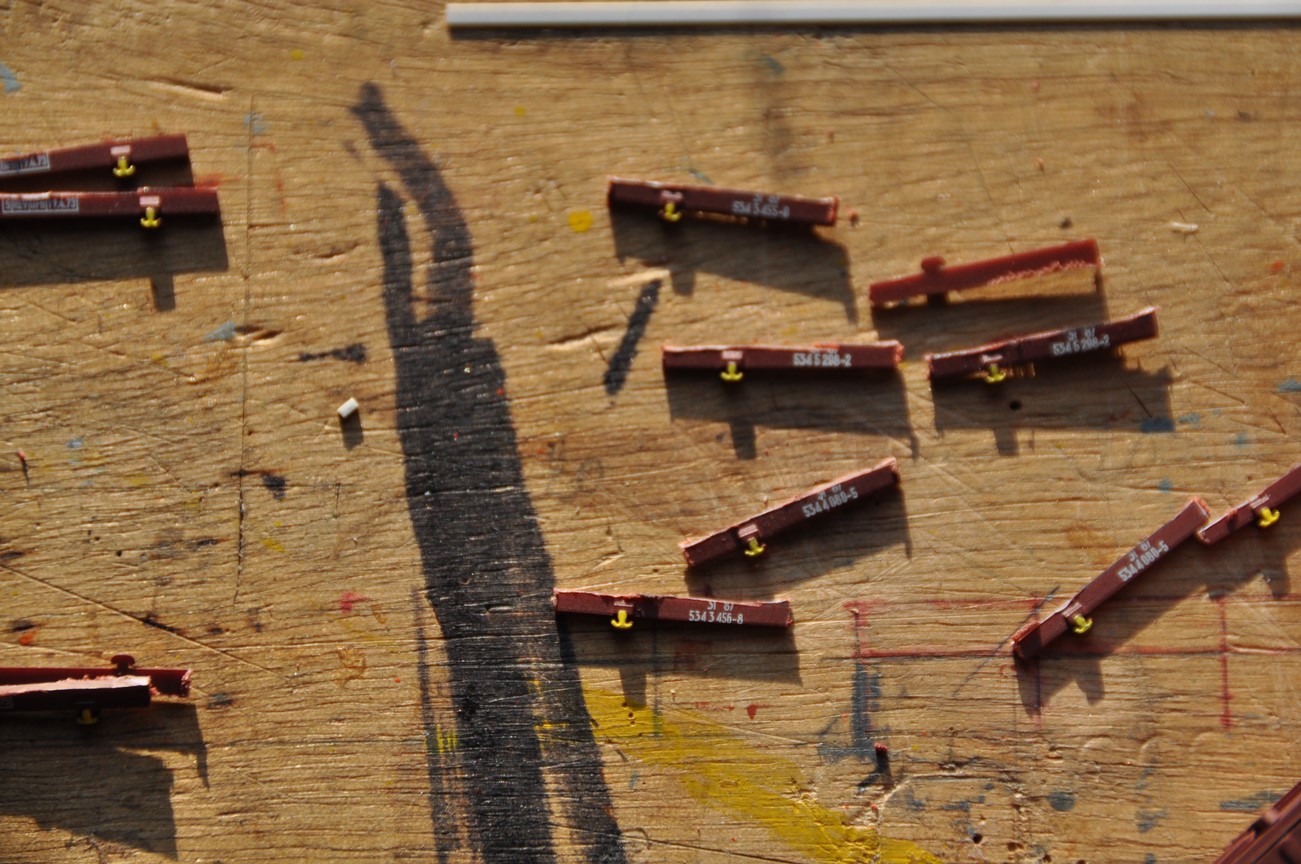

Préparation du matériel pour fabriquer les mains courantes, d'atteleur, etc...
Là encore, un gabarit permet d'aller plus vite et plus juste, lors de ces tâches répétitives.

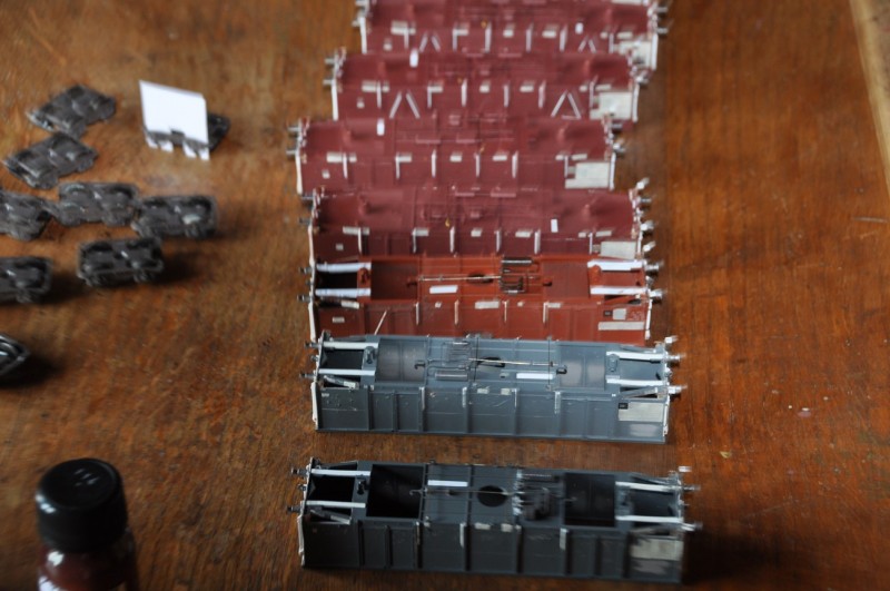

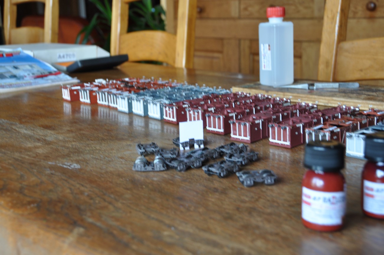

Après la mise en place de toutes ces petites pièces, et quelques peaufinages sous caisse, on va pouvoir passer à la peinture.
Les caisses avant leur départ pour l'atelier "aérographe"

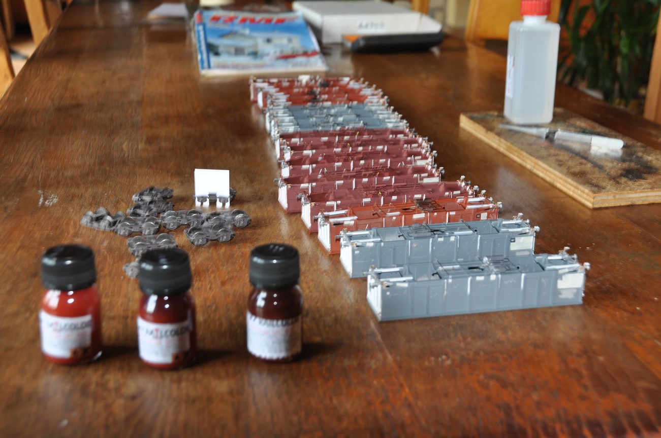

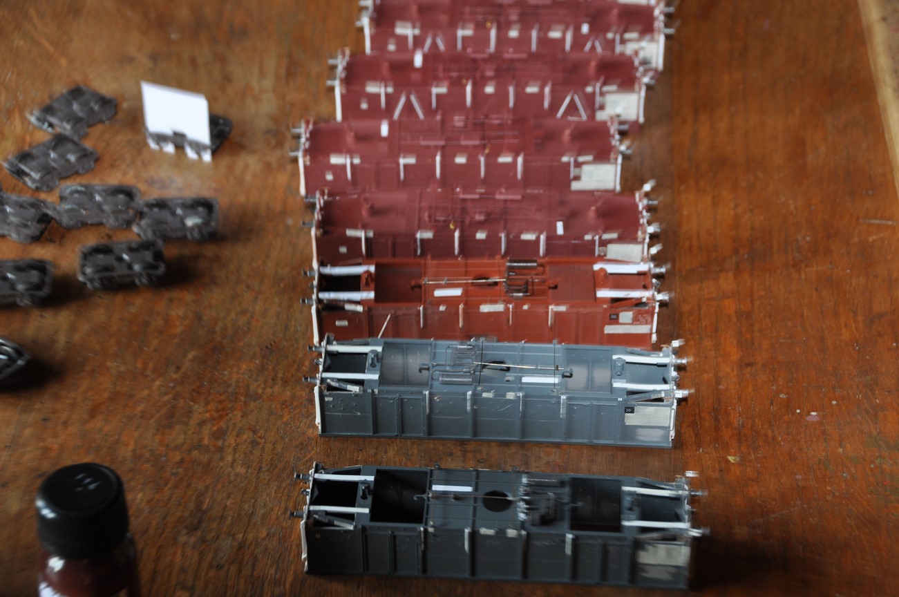

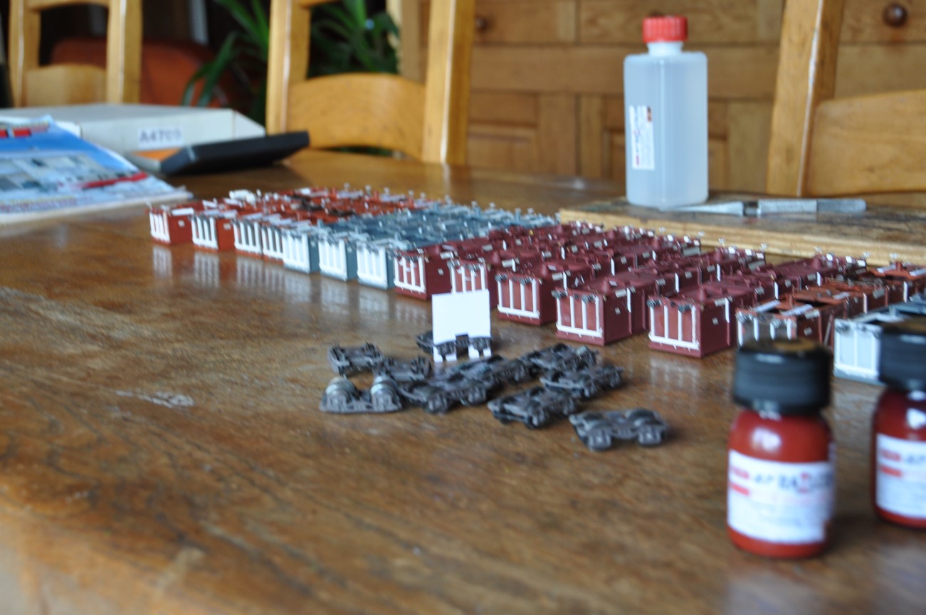

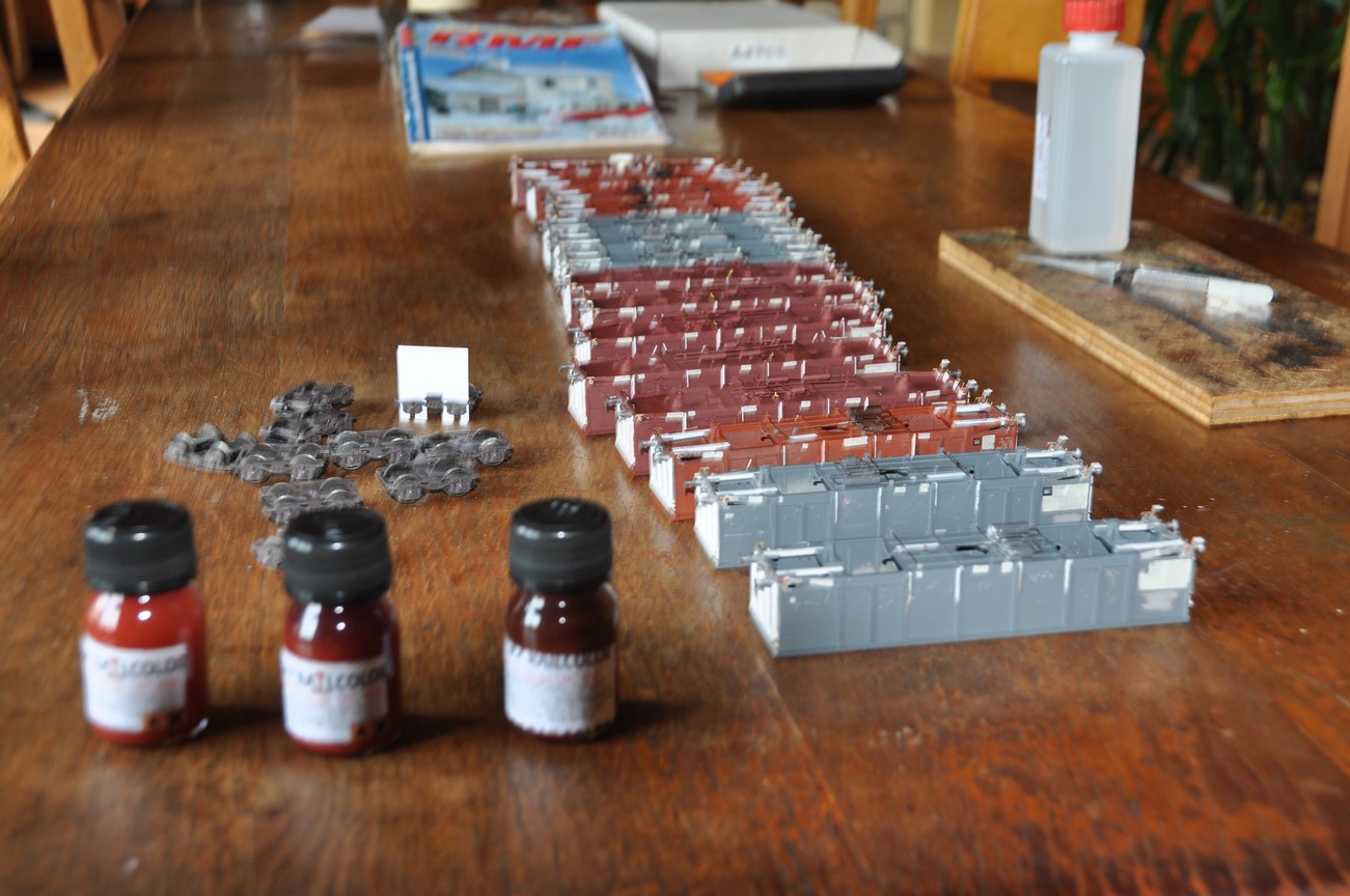

Encore une ou deux vues pendant la préparation peinture:
On peut voir les pots utilisés, du P114 rouge UIC 606 de Railcolor et son diluant P 502, dans un premier temps
Après séchage, certains wgs seront soit foncés mélange de 606 et noir sale 201, ou éclaircis au blanc sale 202.
Voici les caisses au séchage après leur douche au P 606 UIC

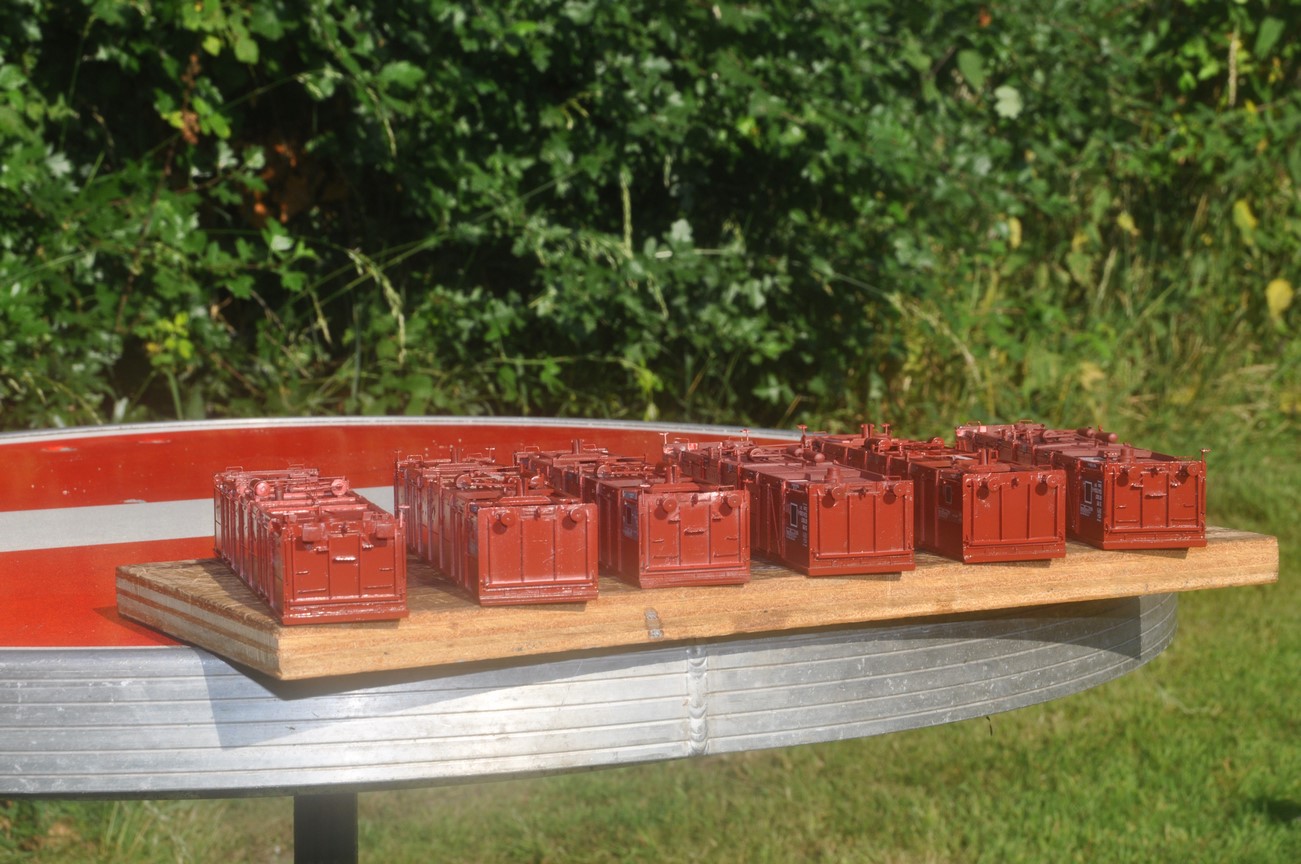

Il fait beau, alors séchage dehors...

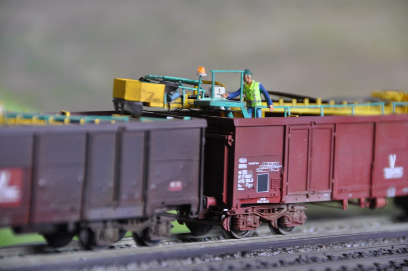

Allez, on termine avec une vue du personnel au "boulot"

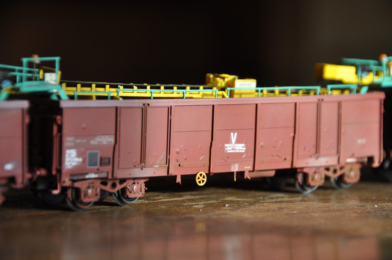

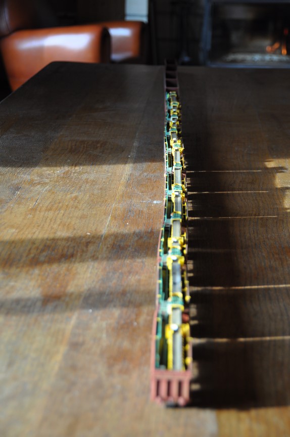

On voit bien les différentes teintes, ce qui ajoute au réalisme.

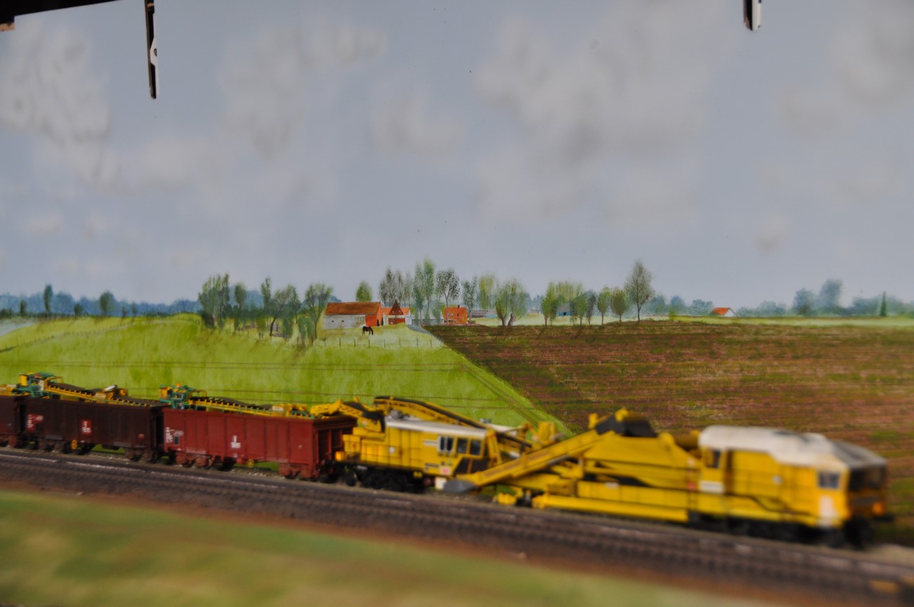

Il est à présent temps d'atteler tout celà à la RM80

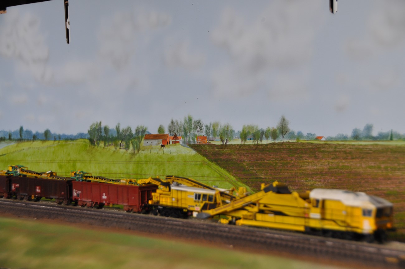

En situation de chantier, ne manque plus que les wagons énergie, mais çà,...je m'en occupe!
