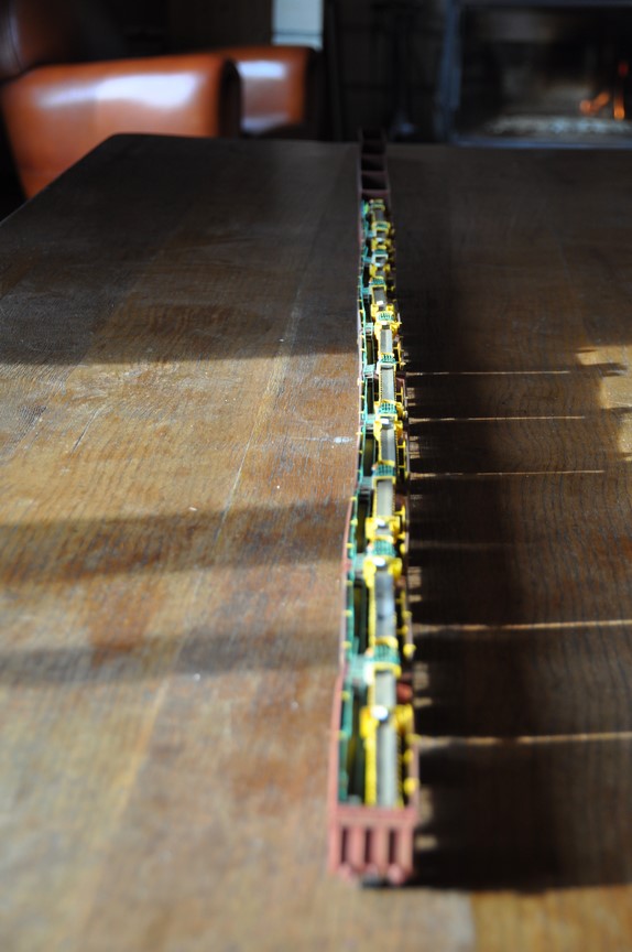

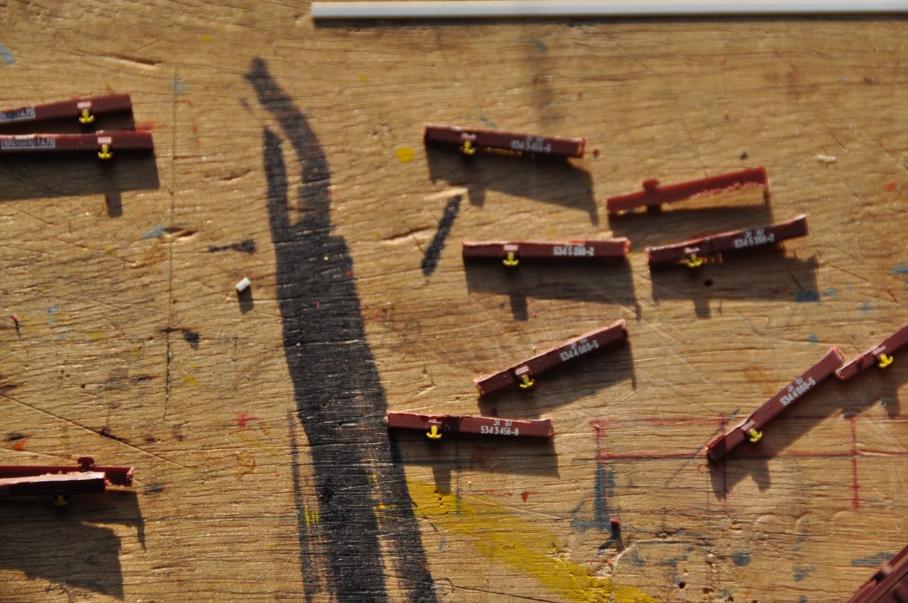

Puis vient la modification du bas de caisse, il faut biseauter le chassis
les extrémités des chassis ont été découpés au disque fin et récupérés.
Une petite cale en plasticarte rallongera la pièce découpée .
J'ai même réussi à sauvegarder les immatriculations, à l'époque, je n'avais pas encore les planches de notre ami Jérôme(CJ MODEL'S).

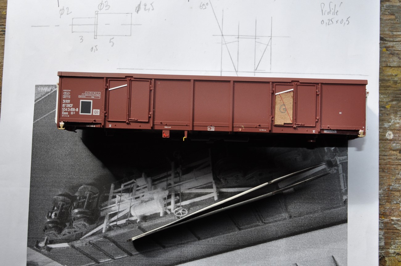

Ensuite, je me suis attaqué aux portes, dont certaines ont été renforcées
Pour obtenir des renforts identiques, je me sers de gabarits en carton.
Le gabarit est retourné pour faire la porte symétrique.
