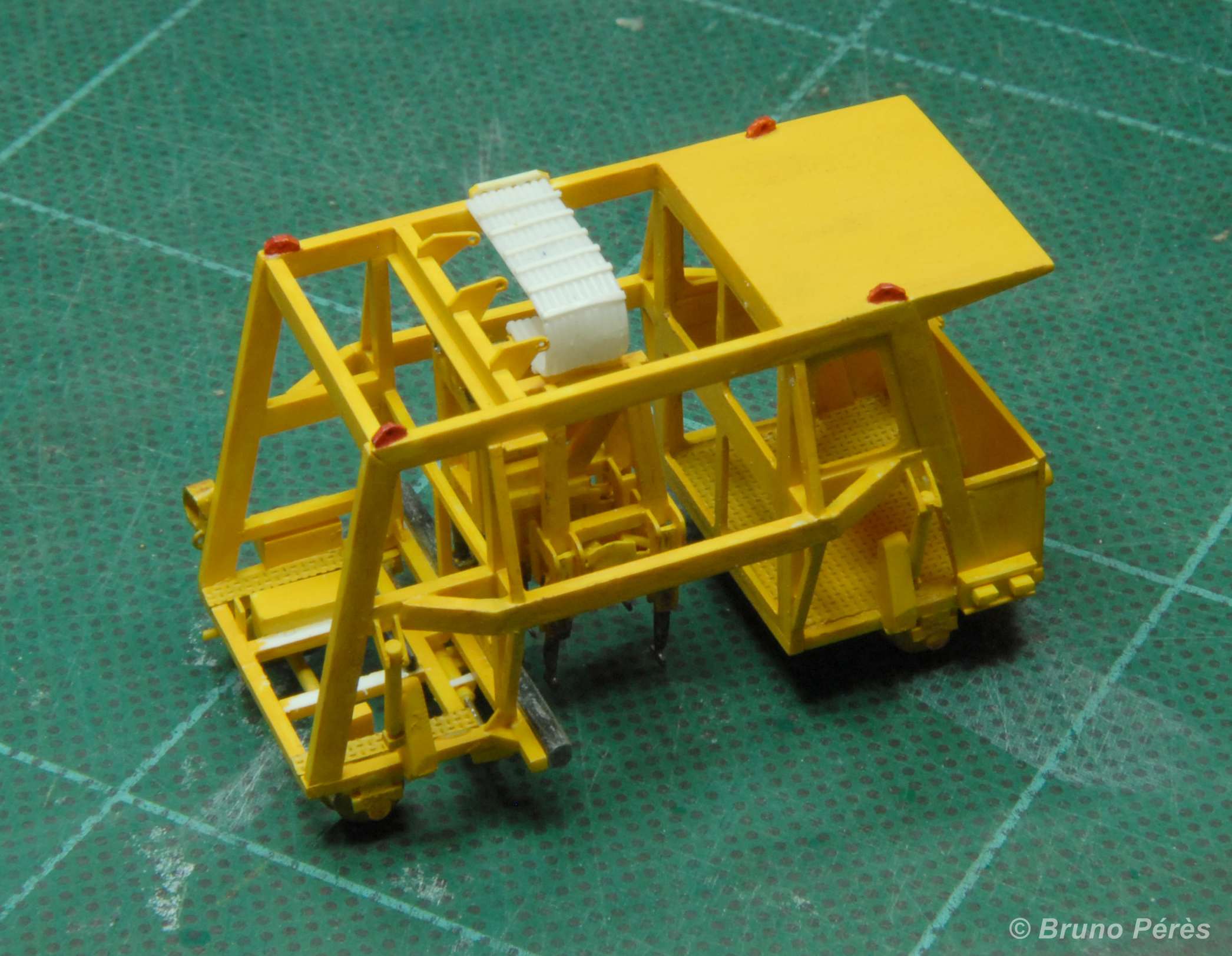

Voici une photo des derniers éléments de caleuses construits (9 pièces de plus). Ils vont aller dans la cabine. Faute de photos complètes ou documents, j'ai essayer de composer quelque chose de plausible. Il reste encore quelques éléments à construire. A suivre ...
Réservoirs d'huile, sièges et plateaux surélevés qui supporteront les pédales de commandes - Mise en situation à droite

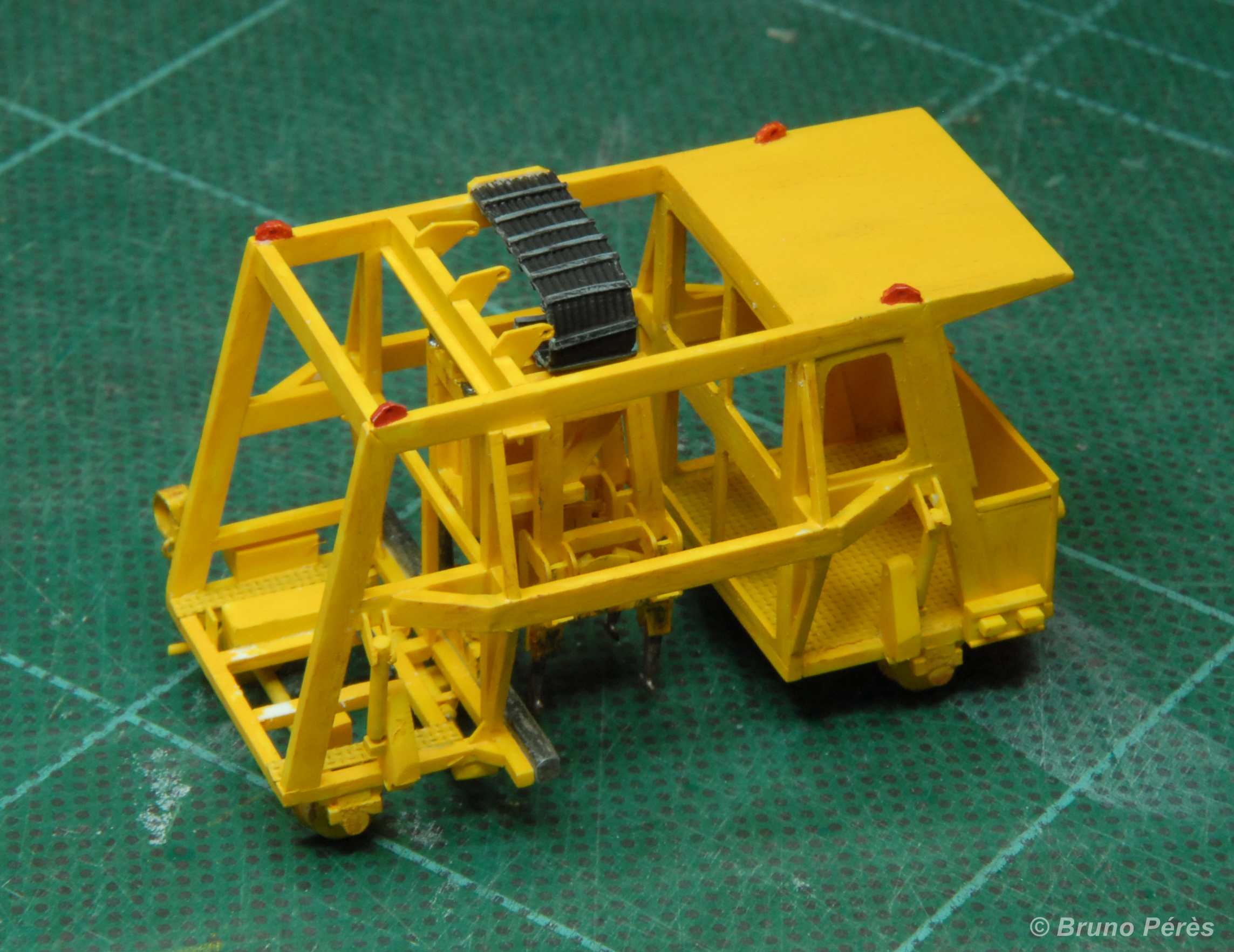

Messagepar Bruno PERES » 30 Mar 2014 18:46
Bonsoir à tous,
Après 2 semaines silencieuses, voici quelques nouvelles de ma caleuse.

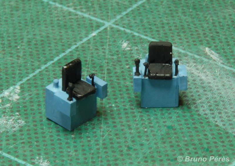

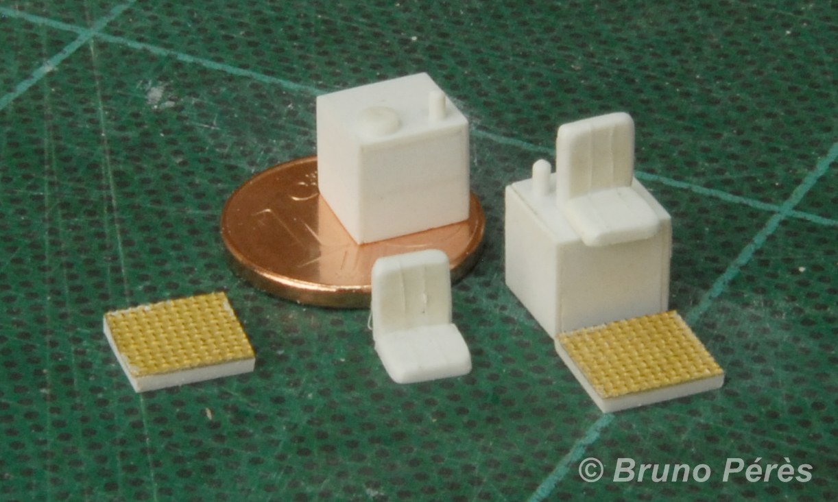

Les réservoirs d'huile sont terminés. Ils ont été recouverts d'un siège et ont été équipés de leviers de commande hydraulique. A défaut de bénéficier de photos des postes de conduites, j'ai essayé de me servir de morceaux de photos pour deviner la manière dont ils étaient conçus. Les puristes me pardonneront si j'ai fauté :oops: De plus, les éléments sont petits :? Alors reproduire exactement tout ça ... :grrrr: :pt1cable:
5 pièces supplémentaires

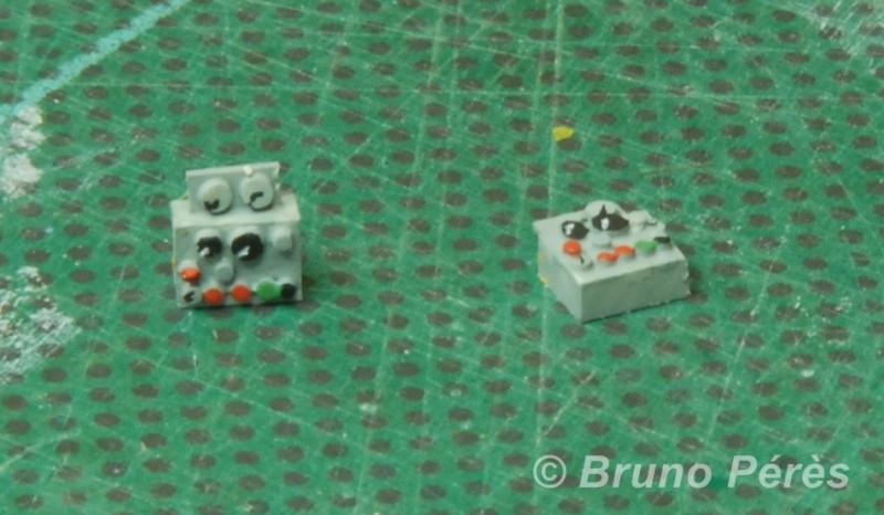

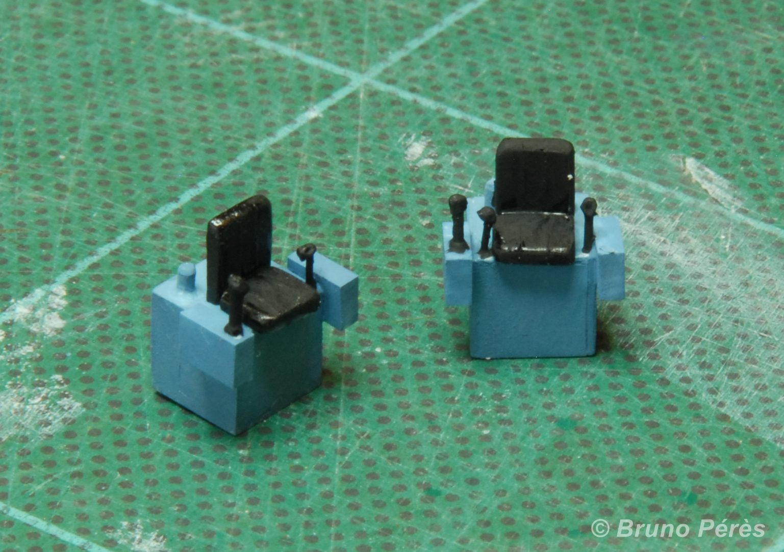

Autre élément du poste de conduite : un tableau de commandes électriques. L'élément le plus gros mesure 3 x 4mm.
14 pièces supplémentaires

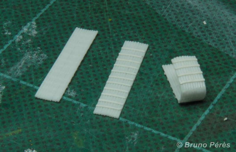

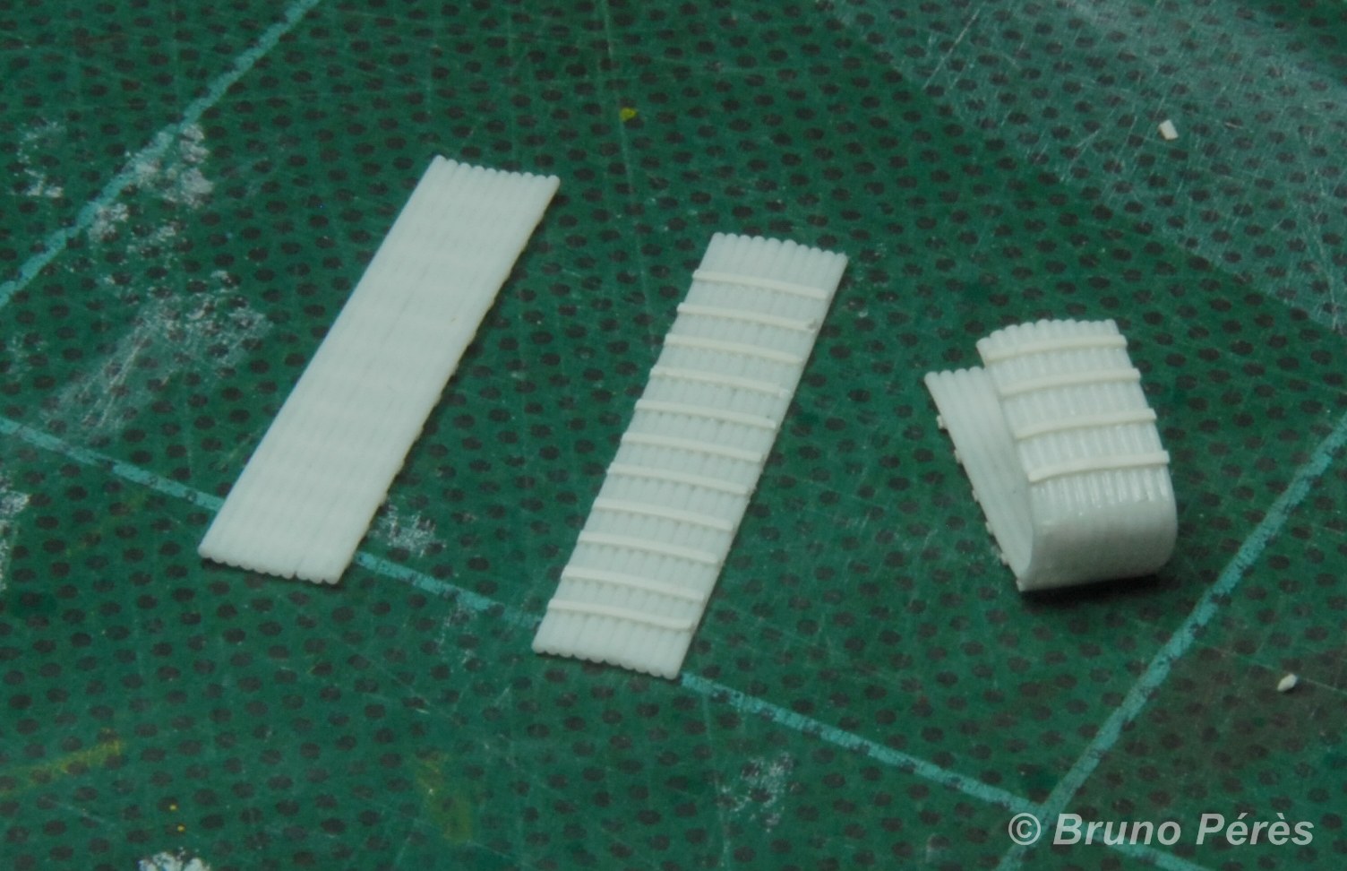

Et pour finir, je me suis longtemps creusé la tête pour savoir comment reproduire la nappe de conduites hydrauliques partant du dessus du châssis pour rejoindre le groupe de bourrage. J'avais d'abord pensé à prendre un morceau de nappe informatique ... Bien trop gros :( Et puis j'ai pensé les réaliser en profilés Evergreen ronds de 0,5mm de diamètre. Ils sont collés à plat, puis mis en forme autour d'un foret de 4mm en les chauffant à l'aide d'un sèche-cheveux. Attention les doigts, l'air chaud brûle :colere: En tous cas, je ne suis pas mécontent du résultat, même si je vois beaucoup de défauts :?
32 pièces supplémentaires
On en arrive donc à un total provisoire de 369 pièces :pt1cable:

Messagepar Bruno PERES » 30 Mar 2014 18:50

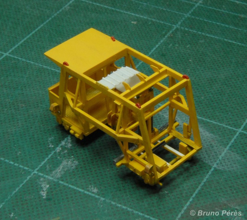

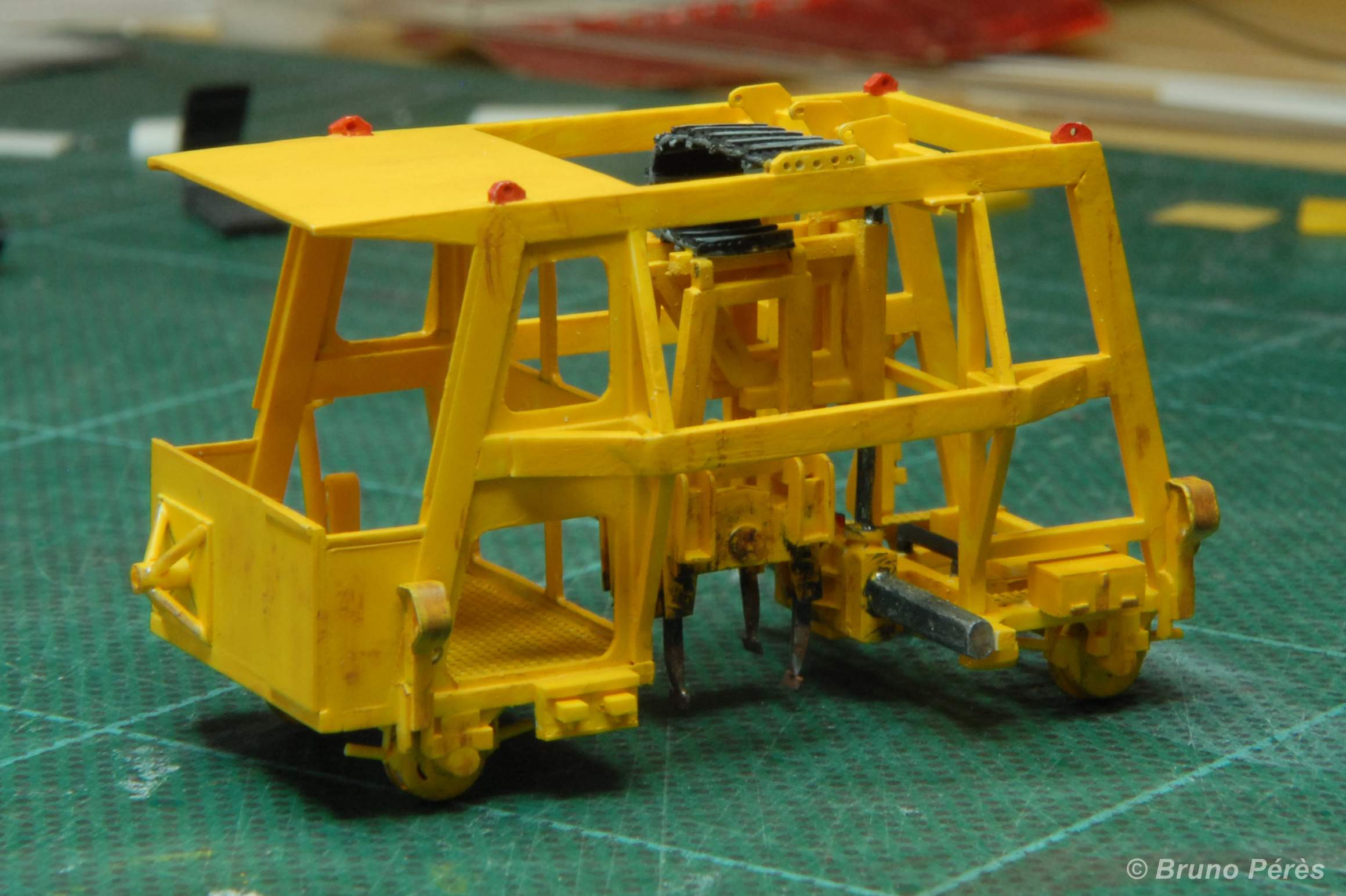

Après quelques coups de peinture sur des éléments récemment posés, voici la nappe hydraulique juste positionnée, pour voir ...

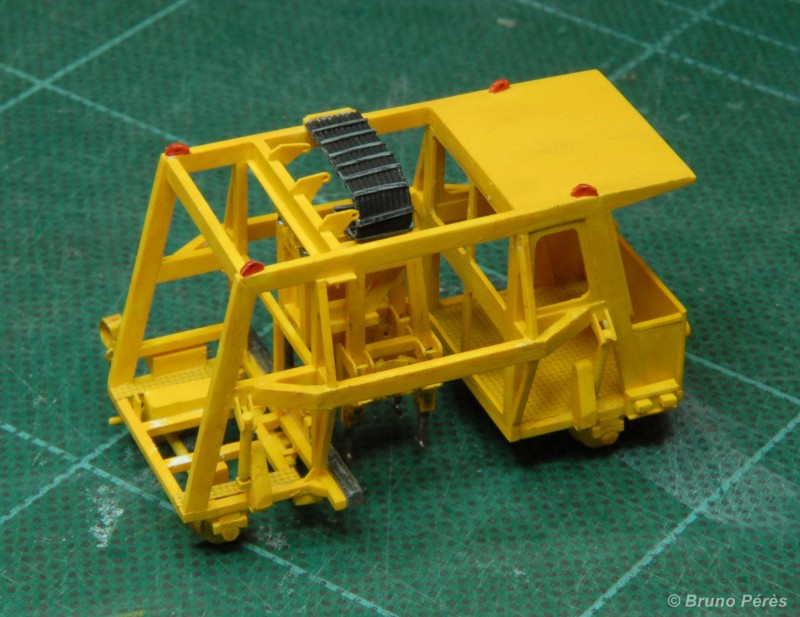

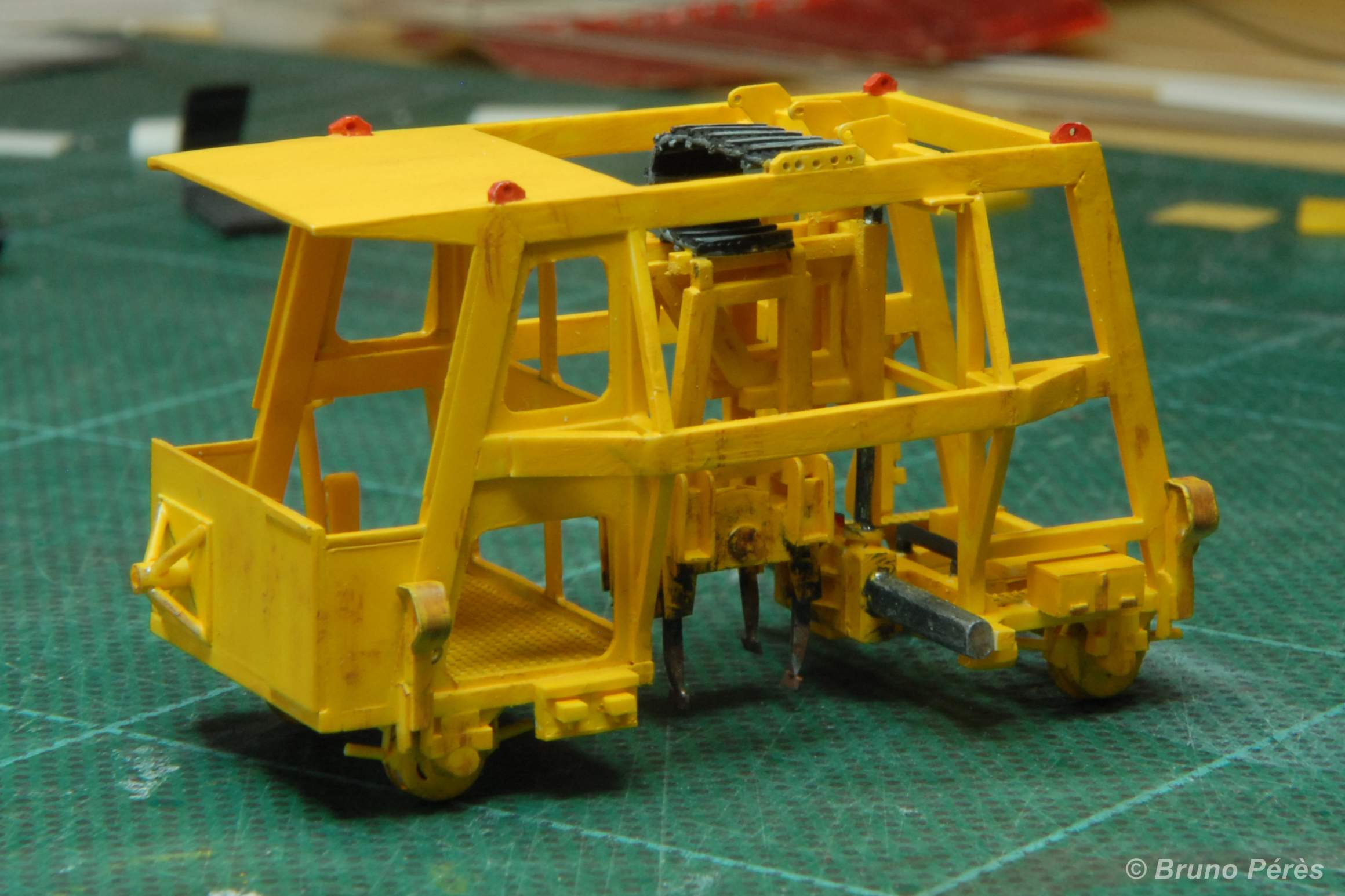

Et voici la caleuse après pose de cette nappe peinte.
J'approche de la fin, mais il y a encore pas mal de boulot !

Autrement pour les tuyaux hydraulique il y a aussi le fil électrique ( avantage : la gaine est déjà noir ).
Il en existe en diamètre 0,4.
Ou il y a aussi le fil de pêche .
Pour ce dernier , ce sont des amis qui pratiquent le véhicule 1/87 qui l'utilisent ( le résultat est :hein33: ).

J'ai d'abord cherché du fil électrique, mais je n'en avais pas de si fin. En revanche j'avais de l'Evergreen !
Merci pour le tuyau sur le fil de pêche. Je saurais m'en souvenir pour reproduire certaines pièces de pelleteuses par exemple.
