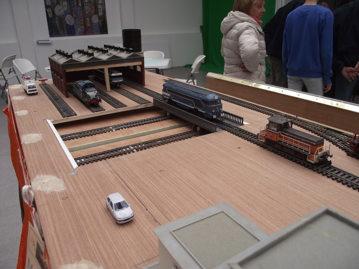

voici les premières photos prises lors d'une expo mi-avril au Fab-Lab dont je suis membre.

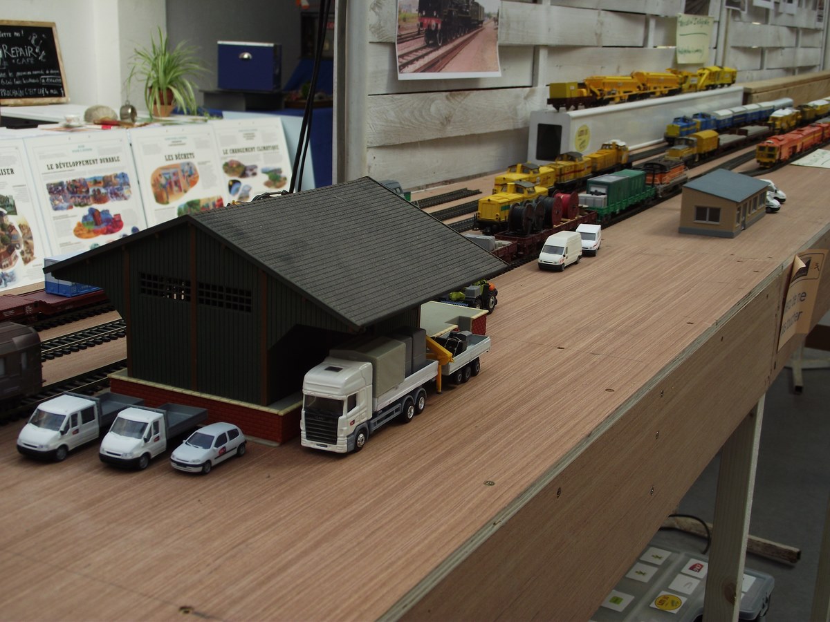

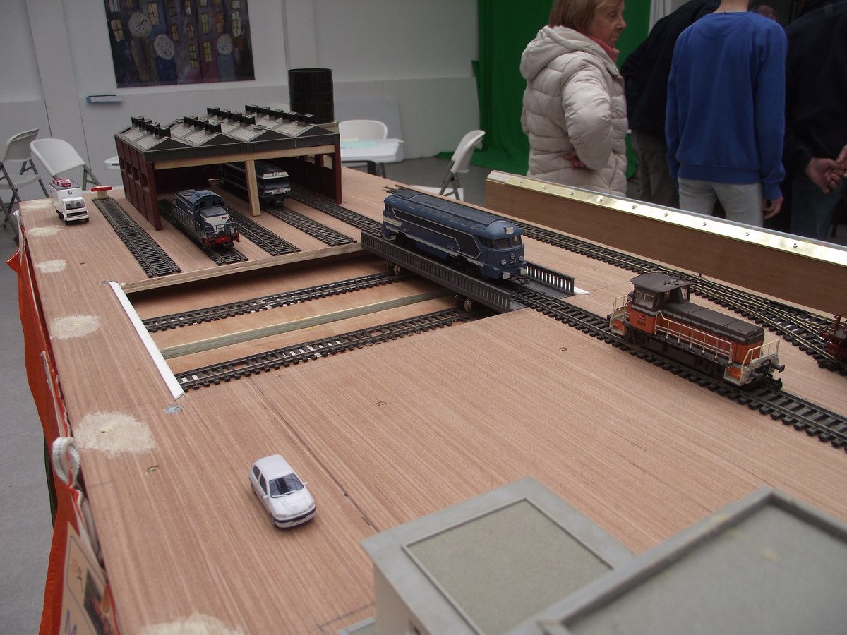

vue d'une partie des vois de garage
vue du futur pont transbordeur
vue d'une partie des voies de garage

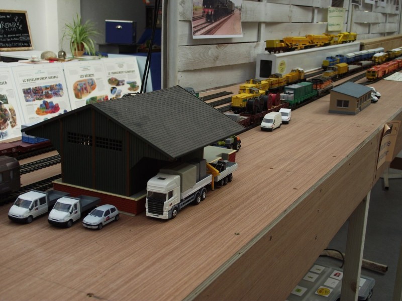

emplacement de la halle
lors de cette expo il n'y avait que les 5 modules "vois de garage" et comme vous le voyez ils sont "brut de fonderie" :langue02:

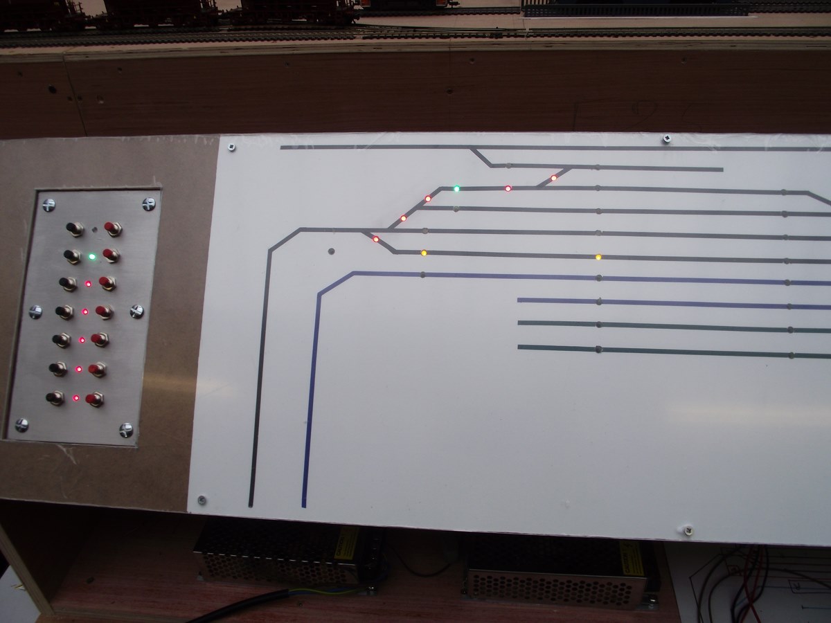

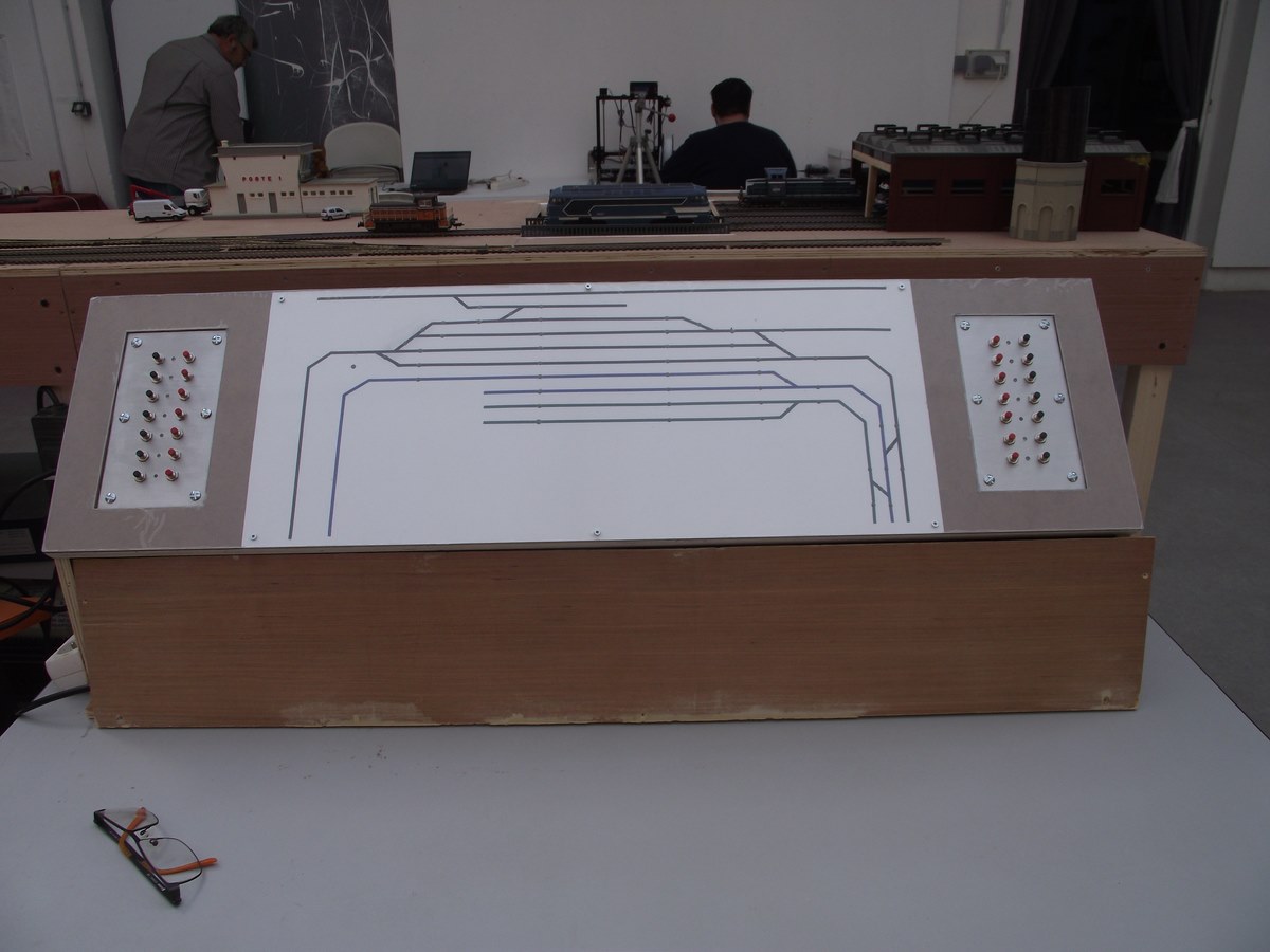

pupitre de commande
détail du tableau

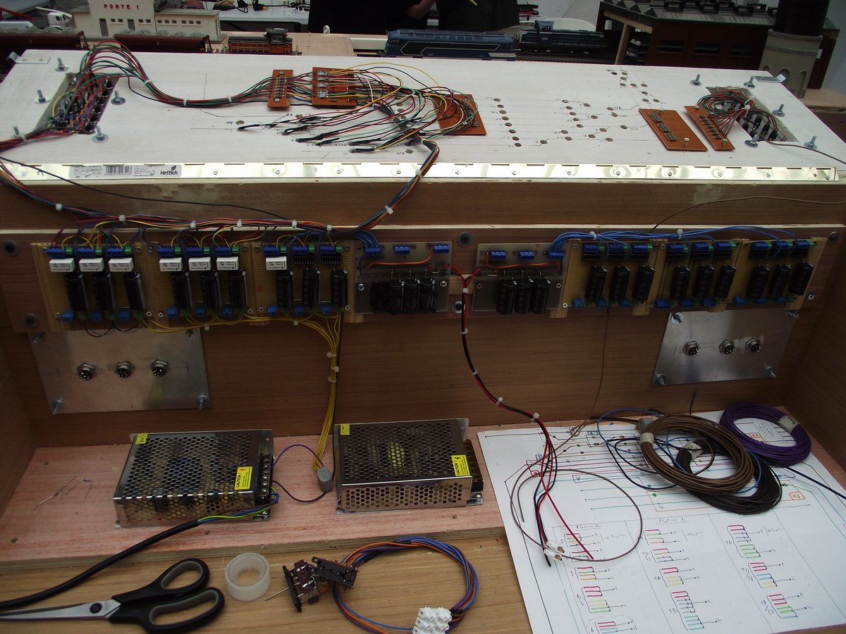

intérieur du pupitre

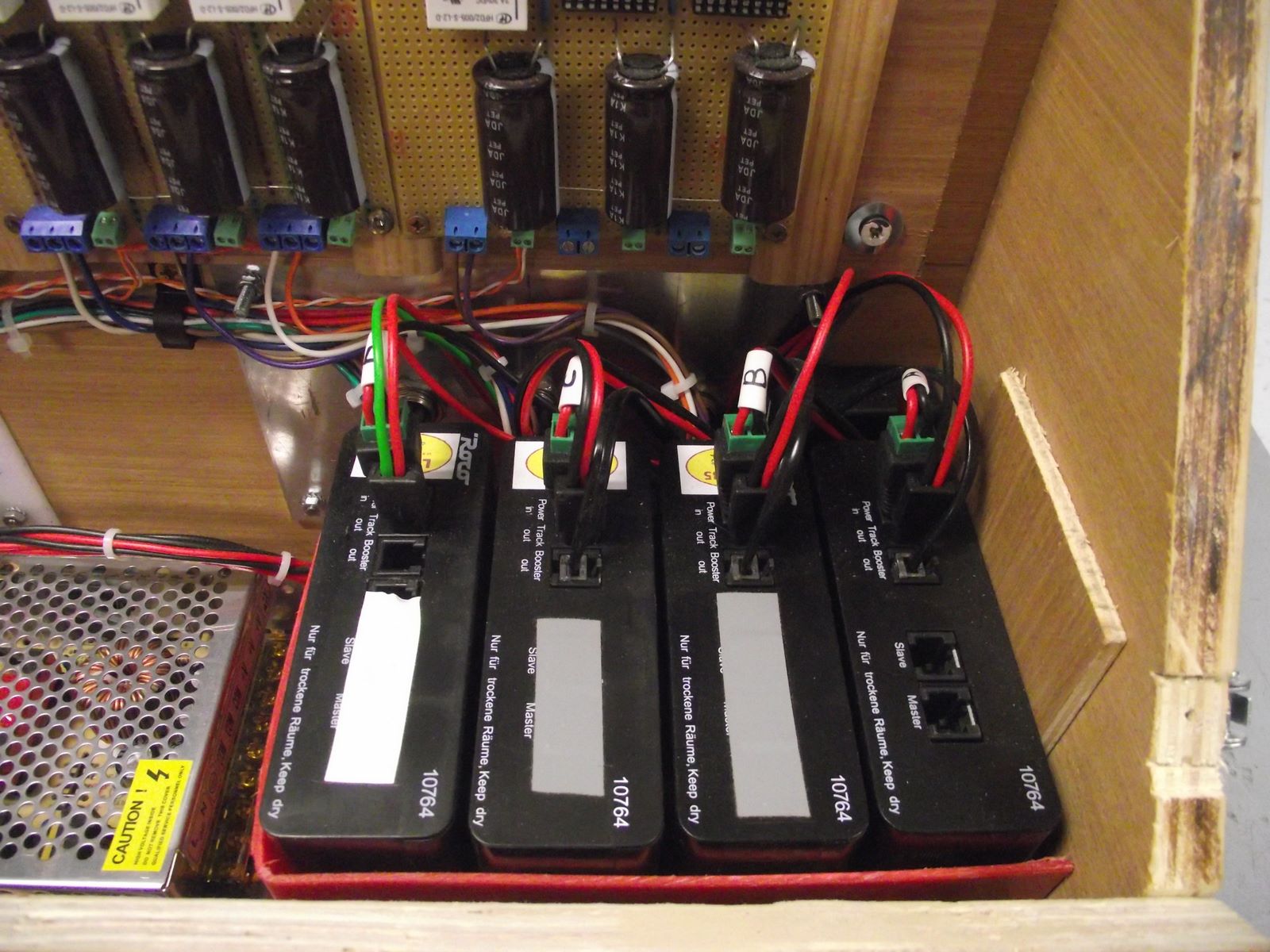

boitiers de commande roco

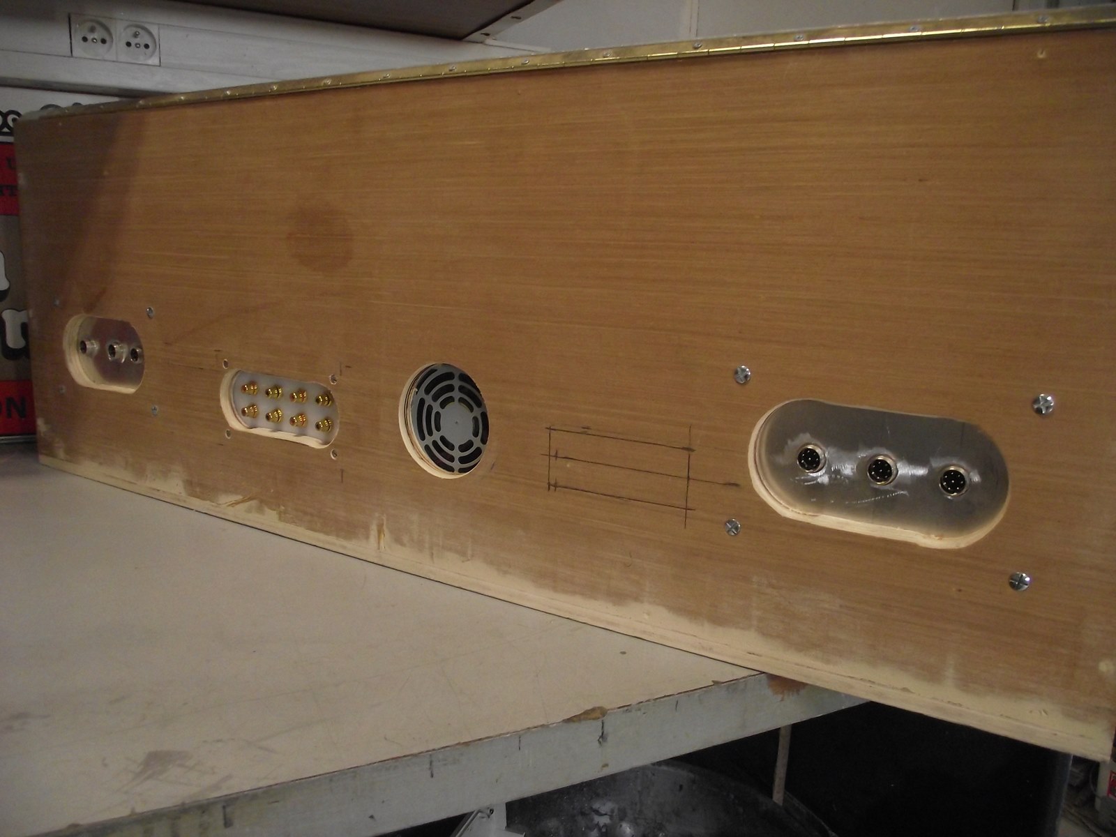

arrière du pupitre

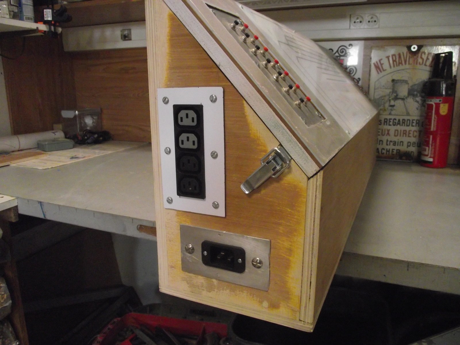

alimentation électrique du pupitre

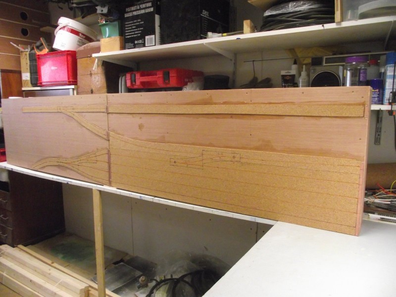

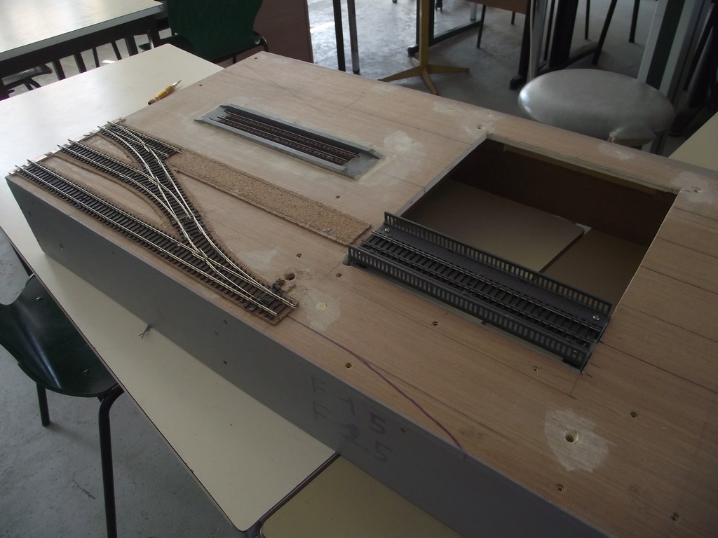

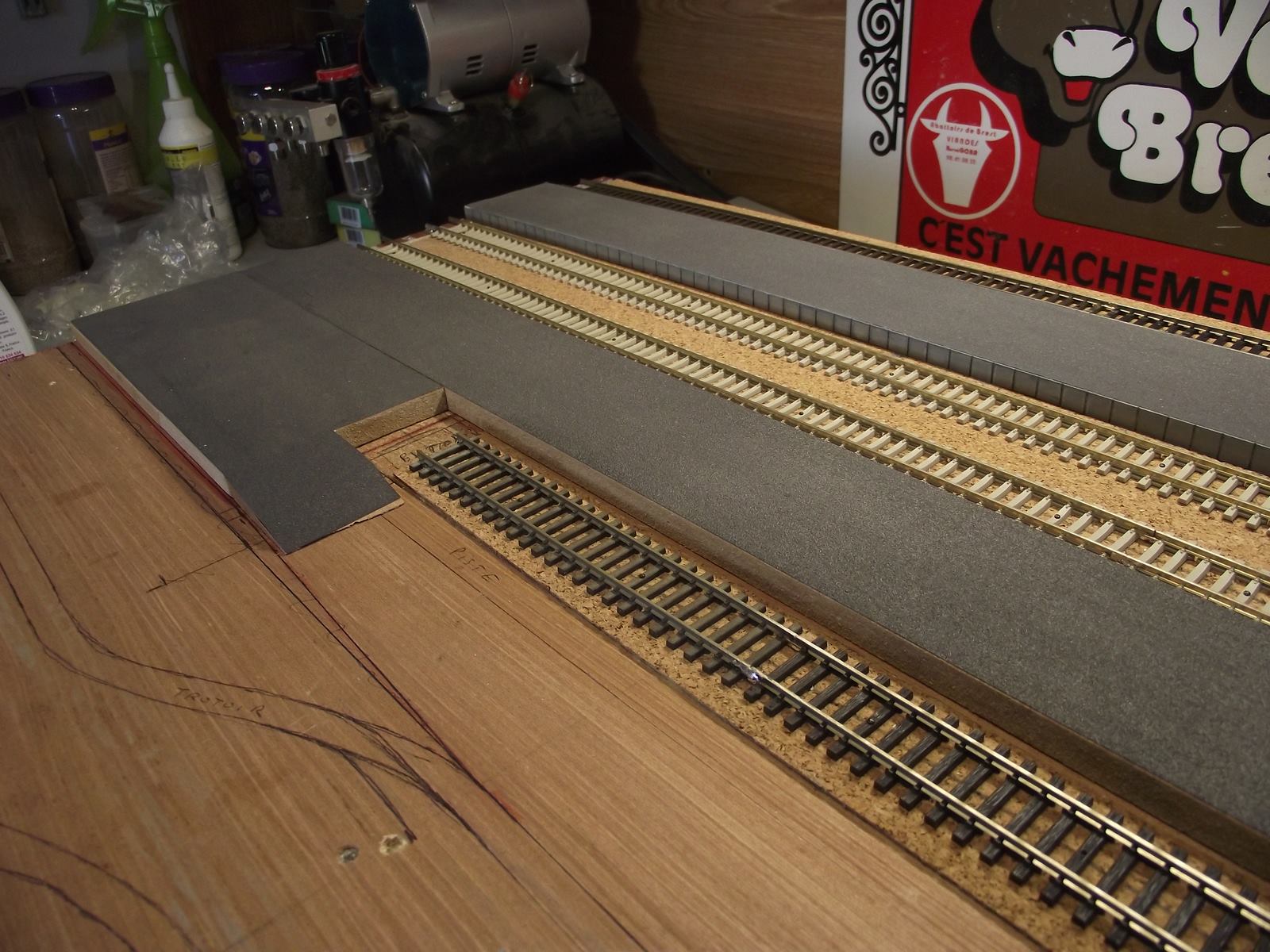

pose du liège pour les voies sur les modules
pose du liège sur les modules

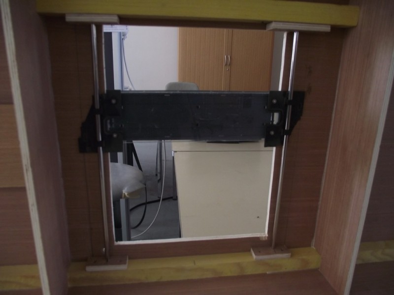

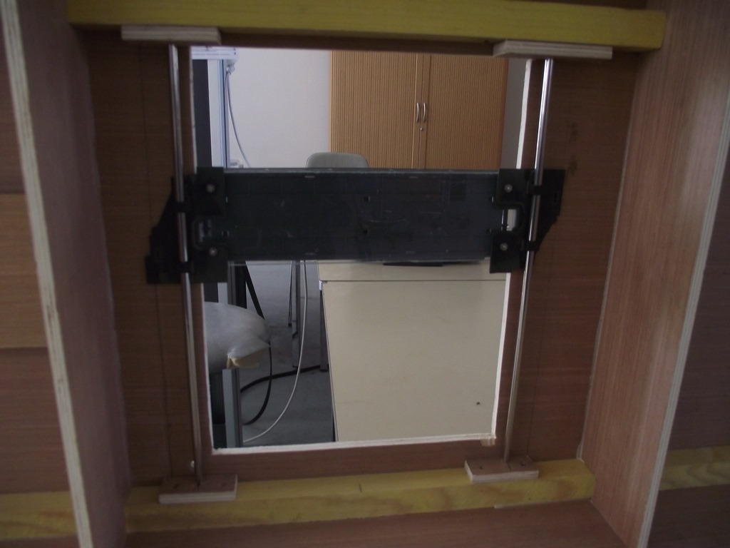

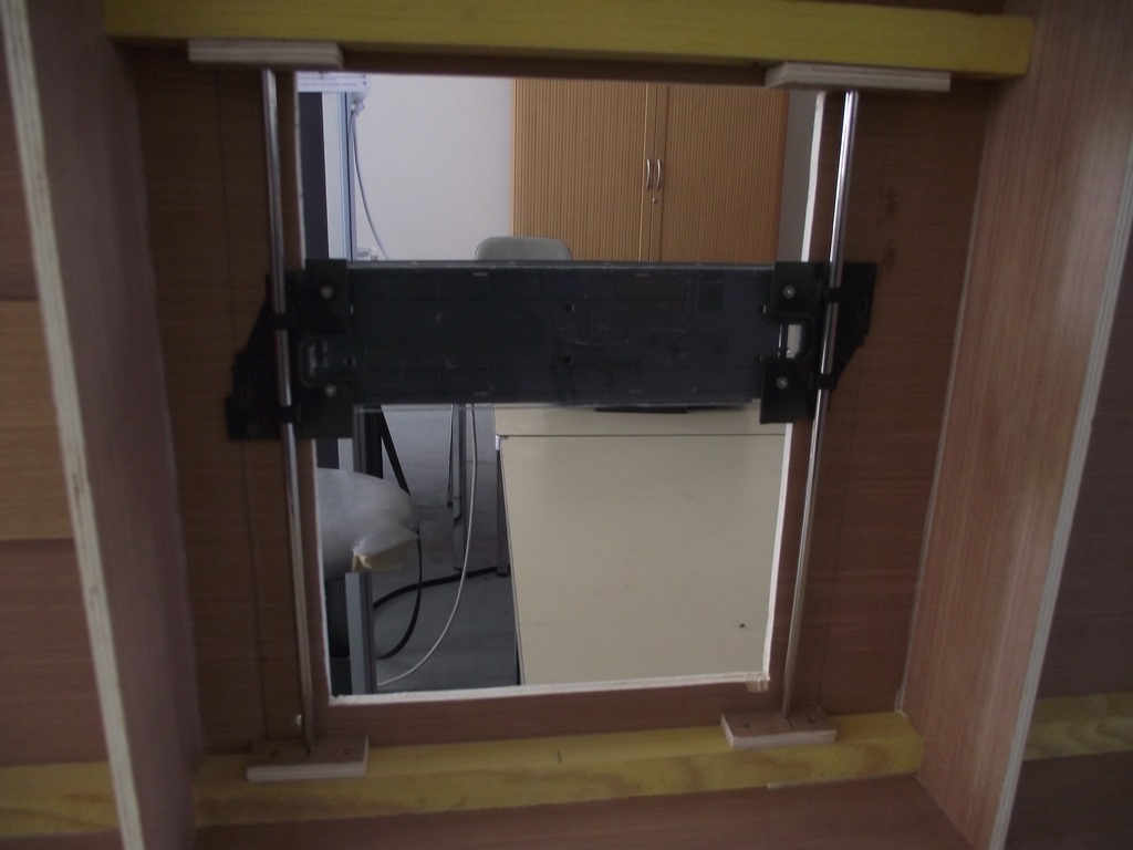

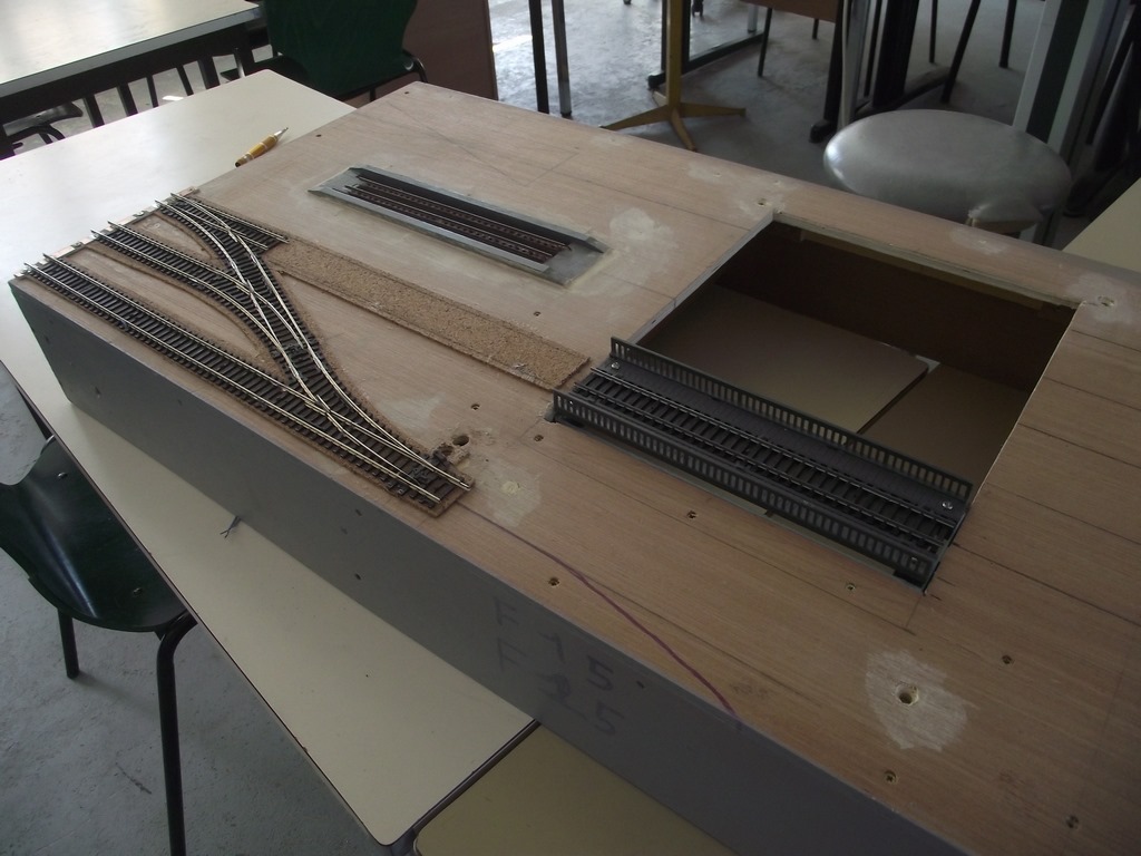

vue du module avec le pont transbordeur et les premiers rails
le système du pont transbordeur avec des éléments d'un vieux scanner

pour l'instant 10 modules (partie gare) sont assemblés sur les 17, les 5 modules de la partie voies de garage sont en cours de pose du liège

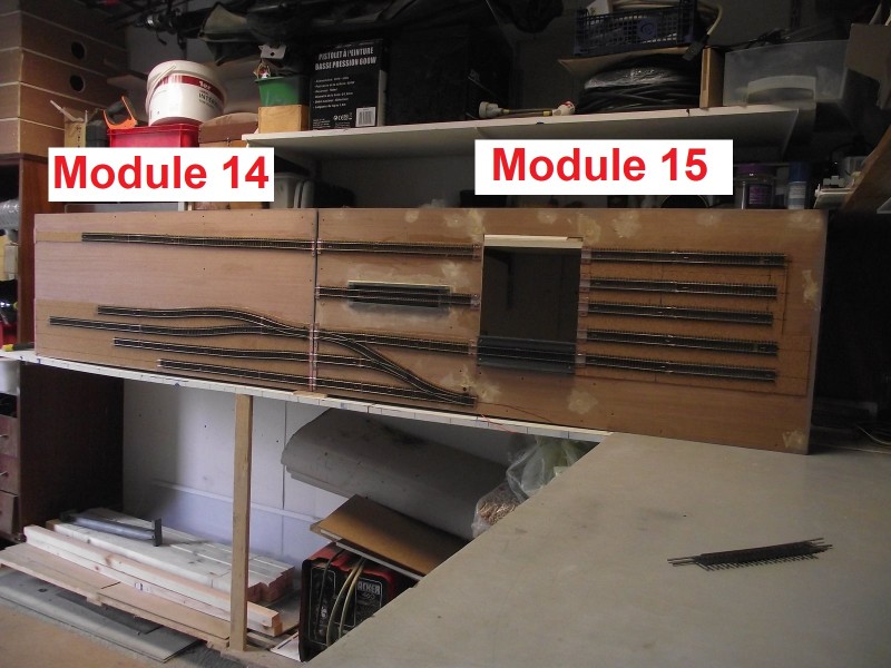

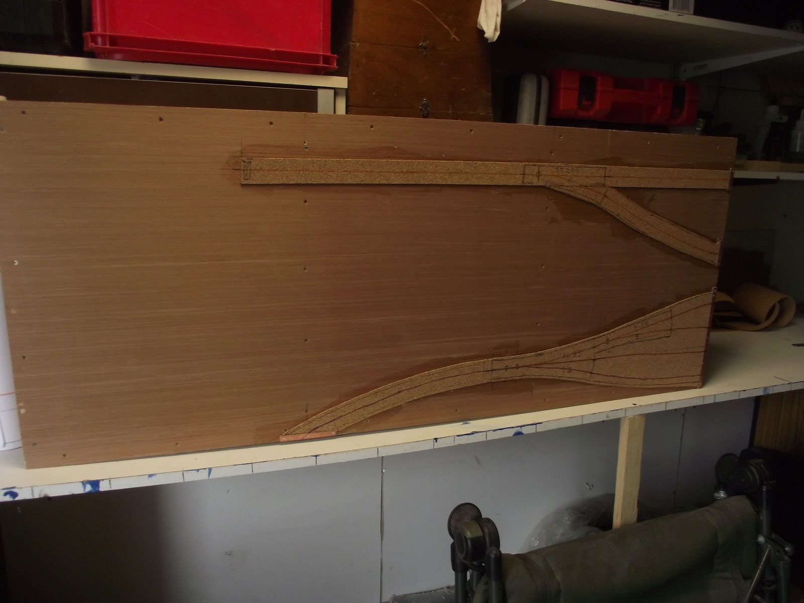

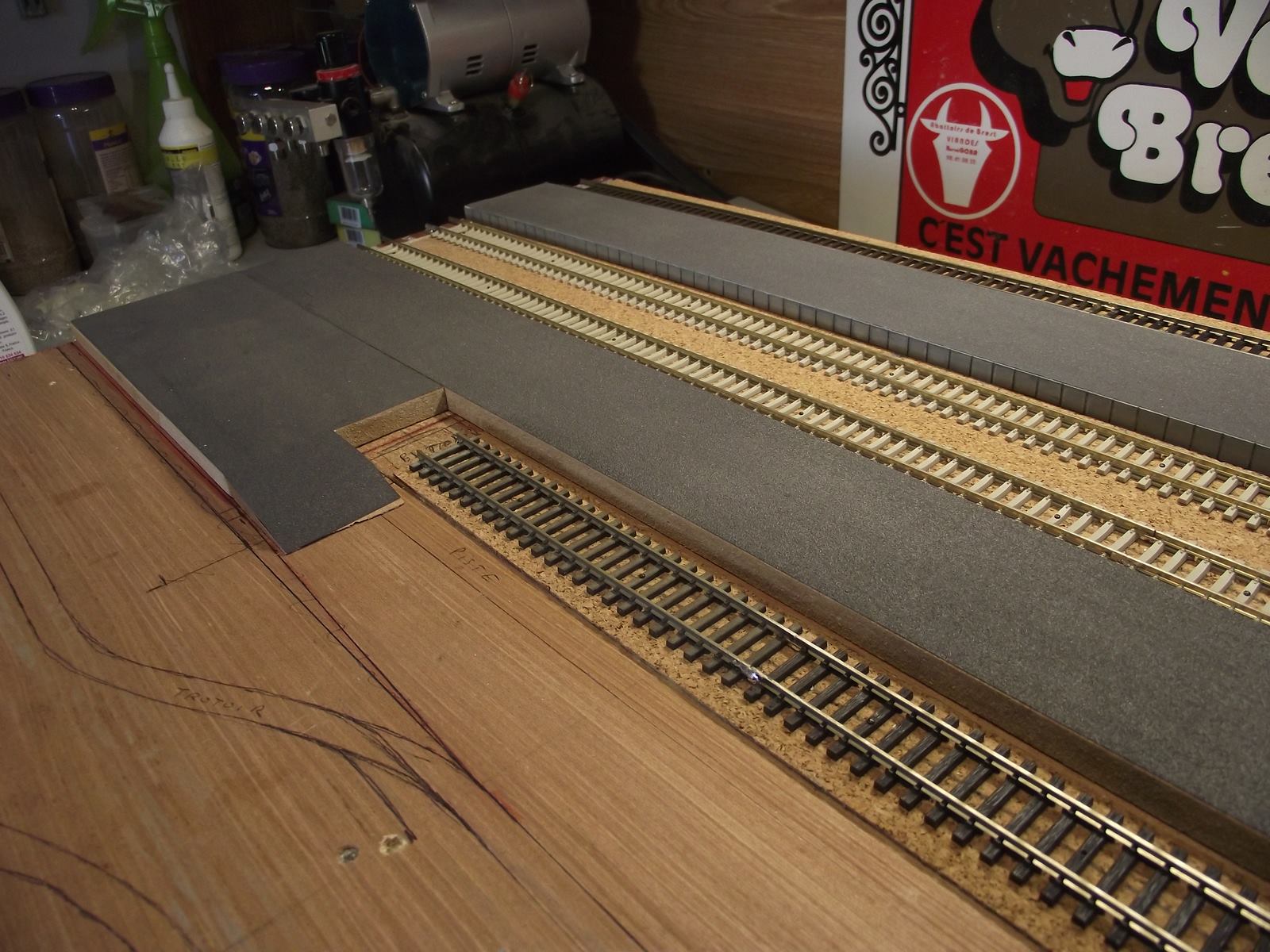

tout d'abord, la pose des voies est faite sur les 10 modules, j'ai commencé la pose des moteurs d'aiguillage,
mais les photos valent tous les discours, alors voilà:

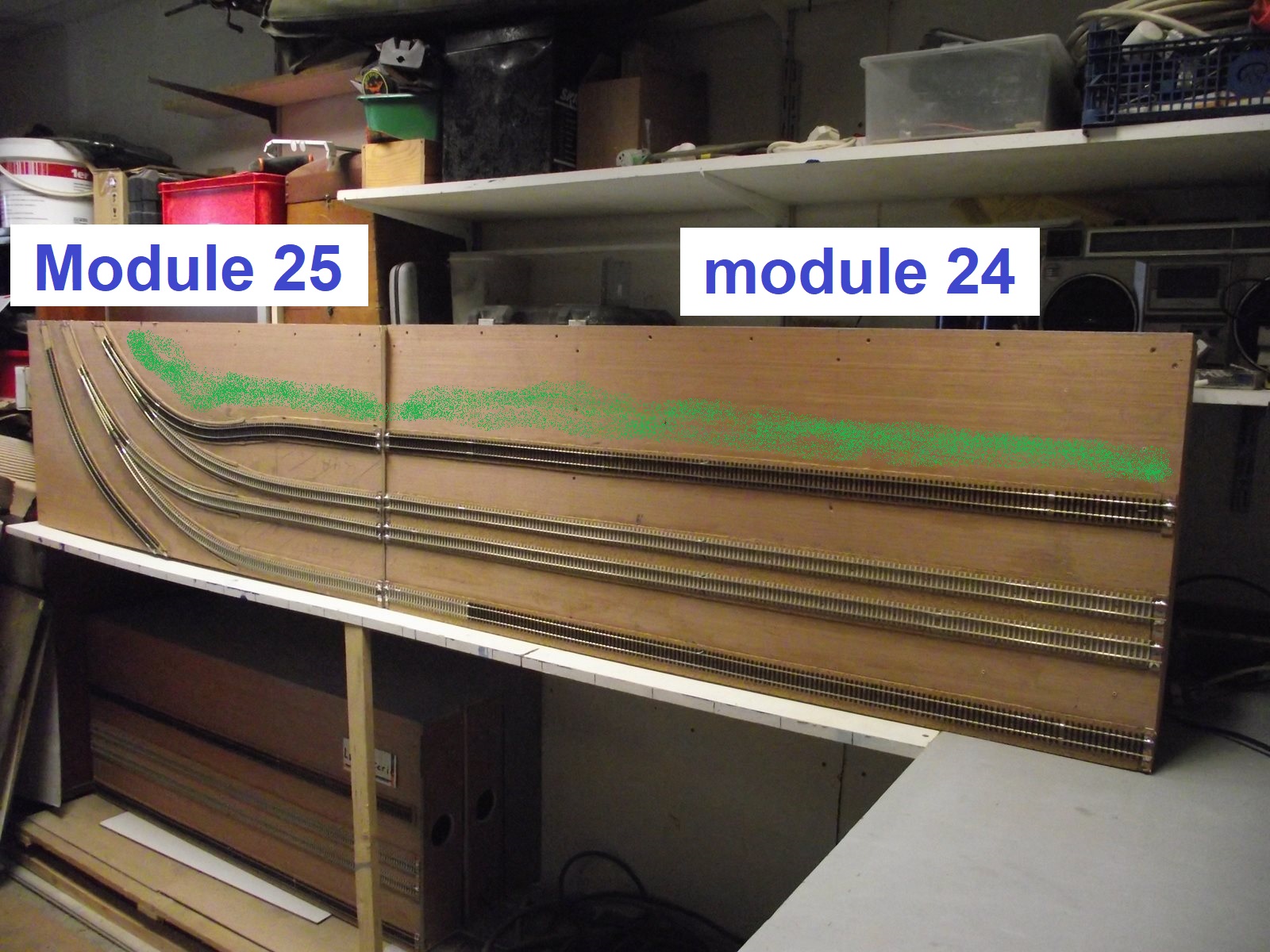

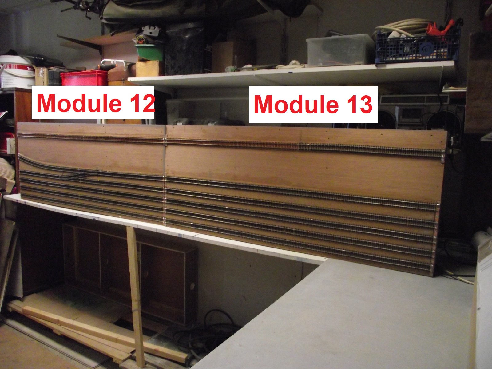

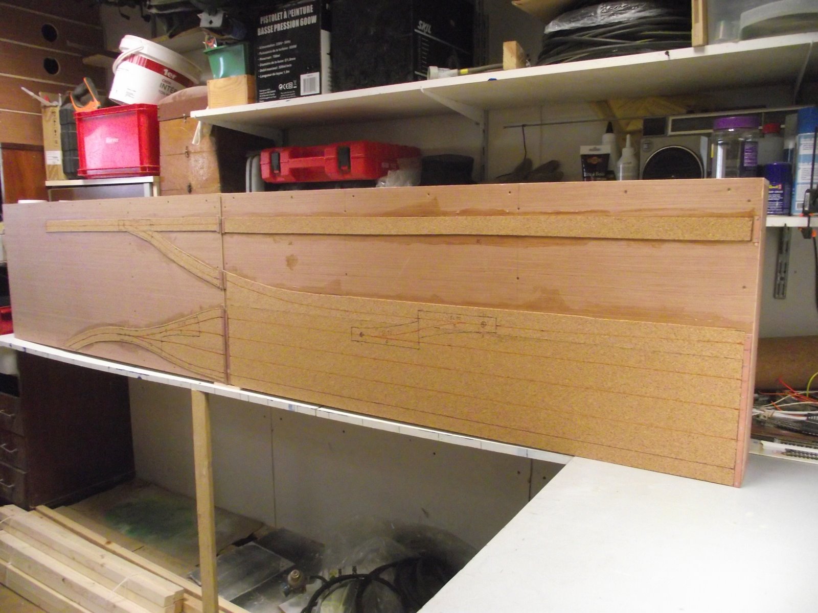

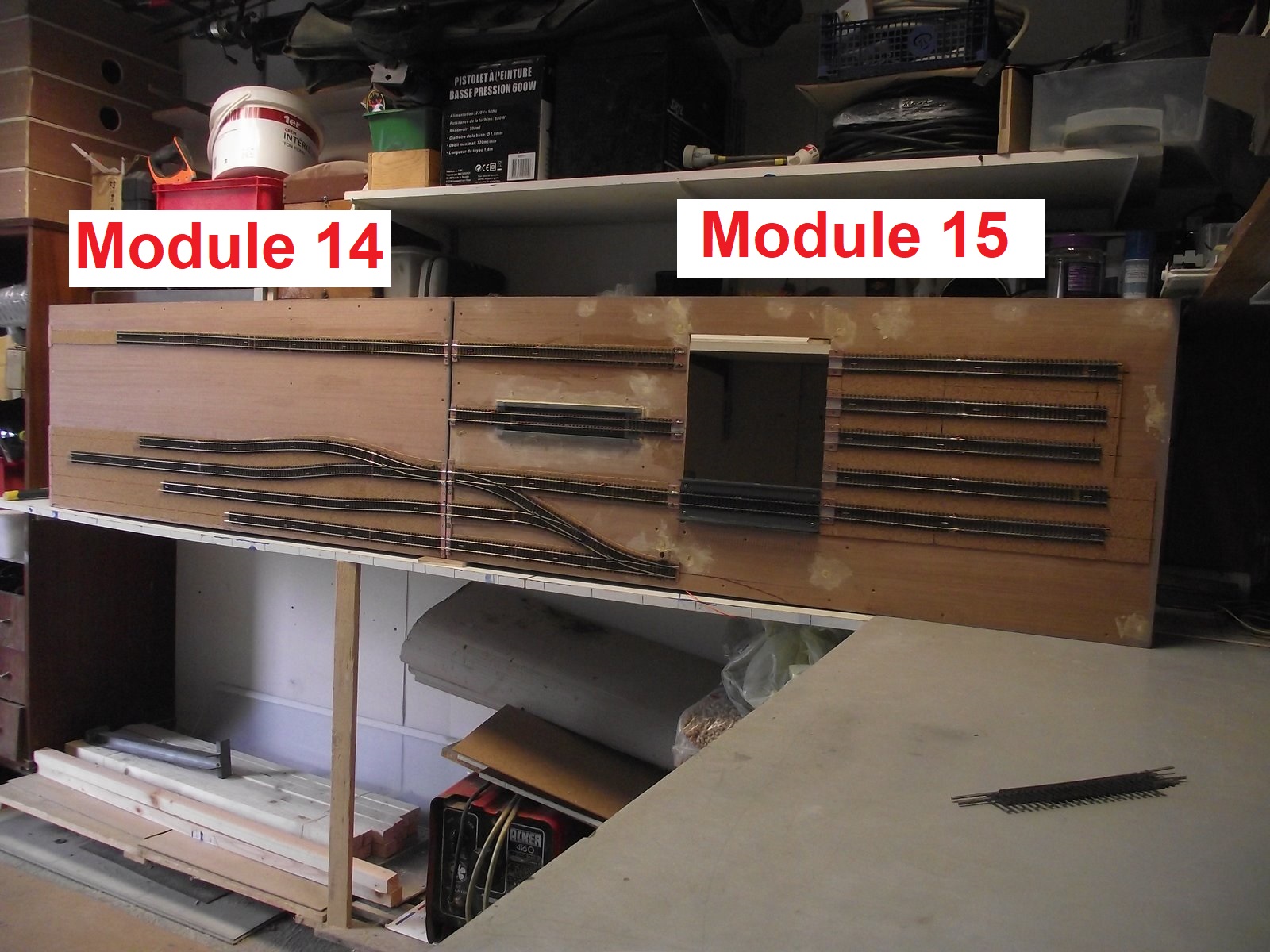

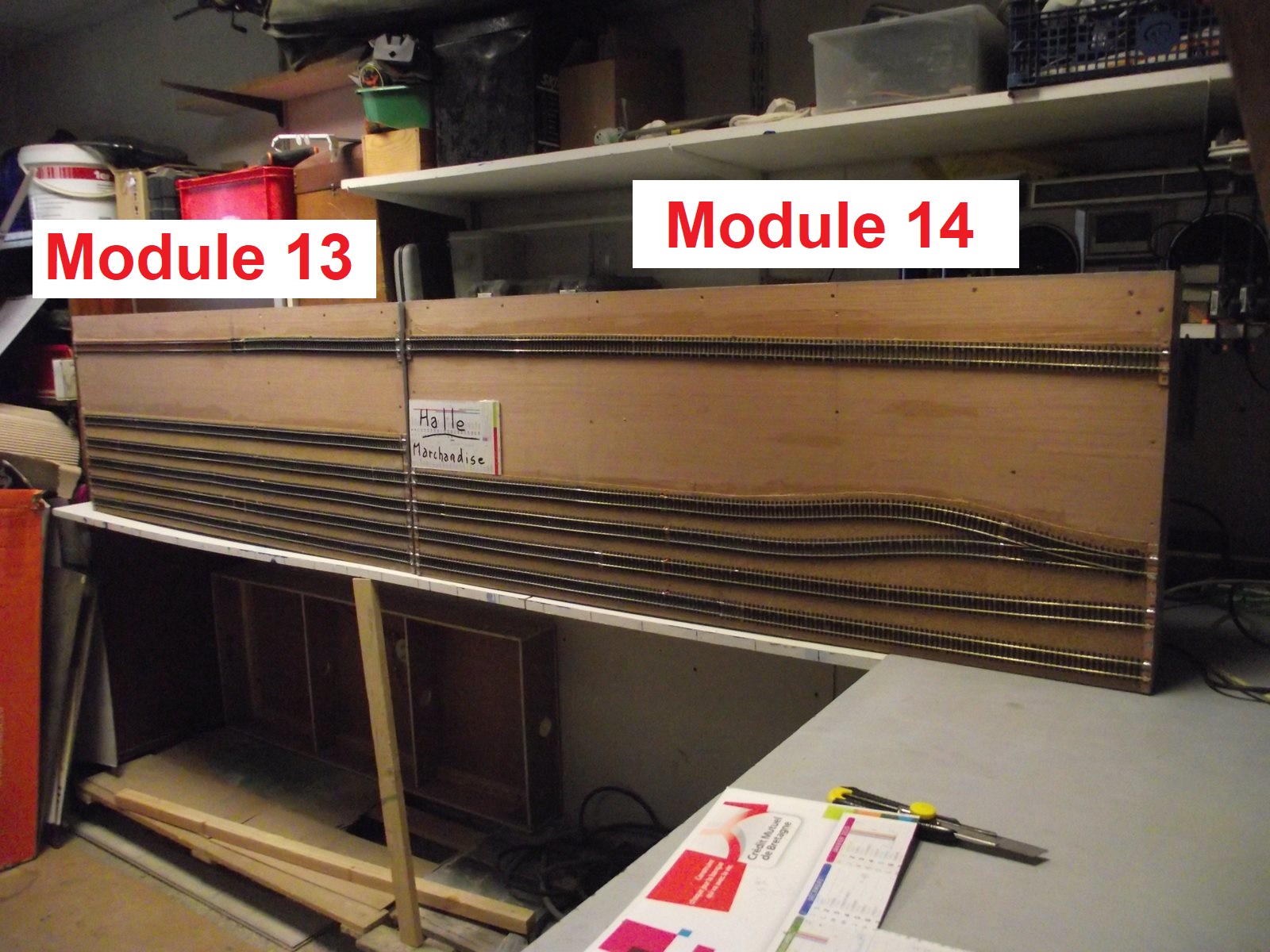

voici pour les 5 modules "voies de garage"
Amicalement, Léon (le Breton)

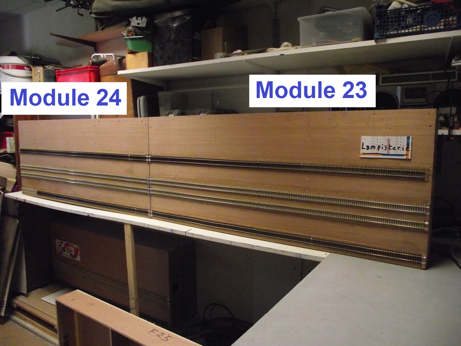

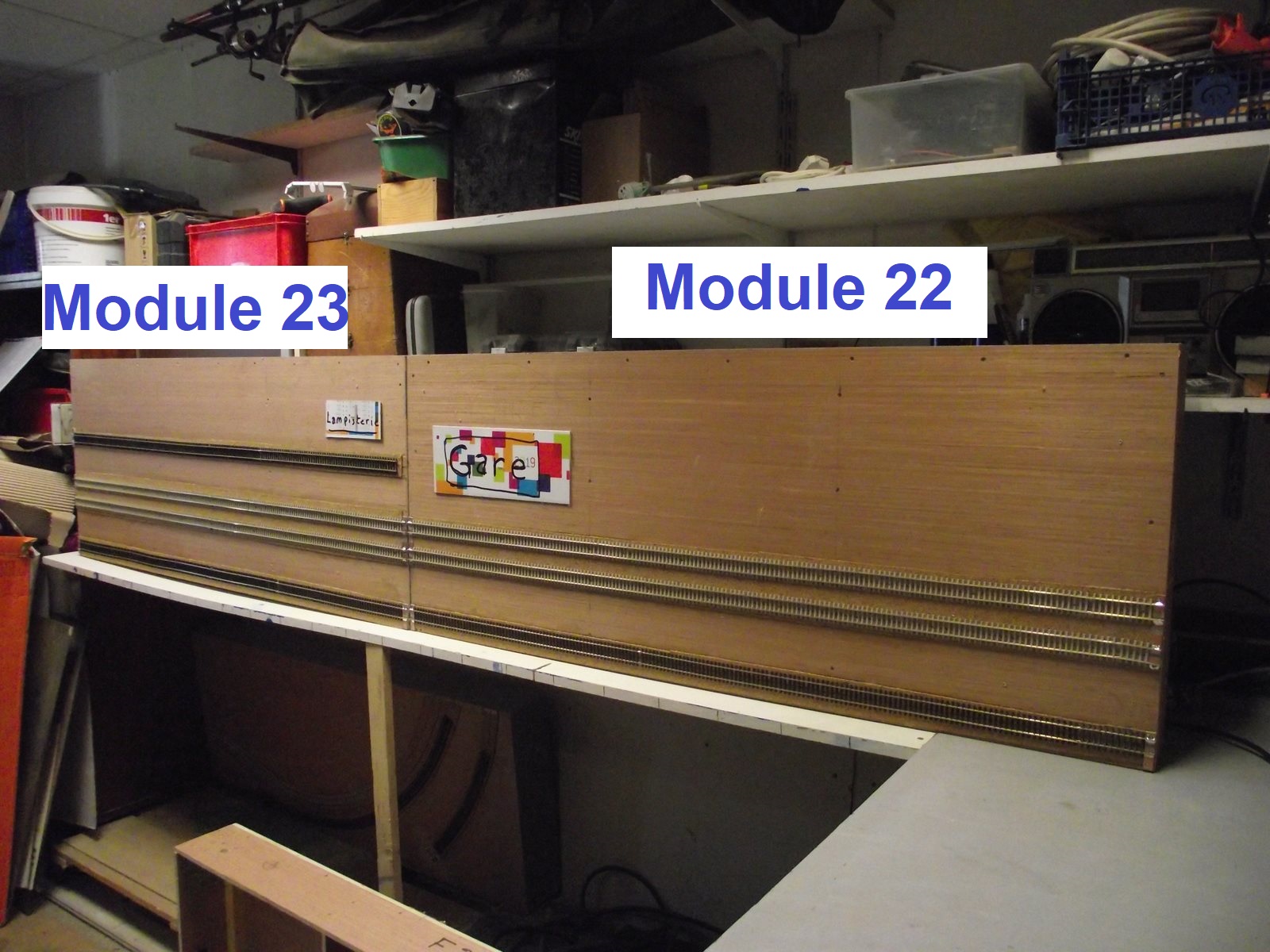

et voici les modules "gare"

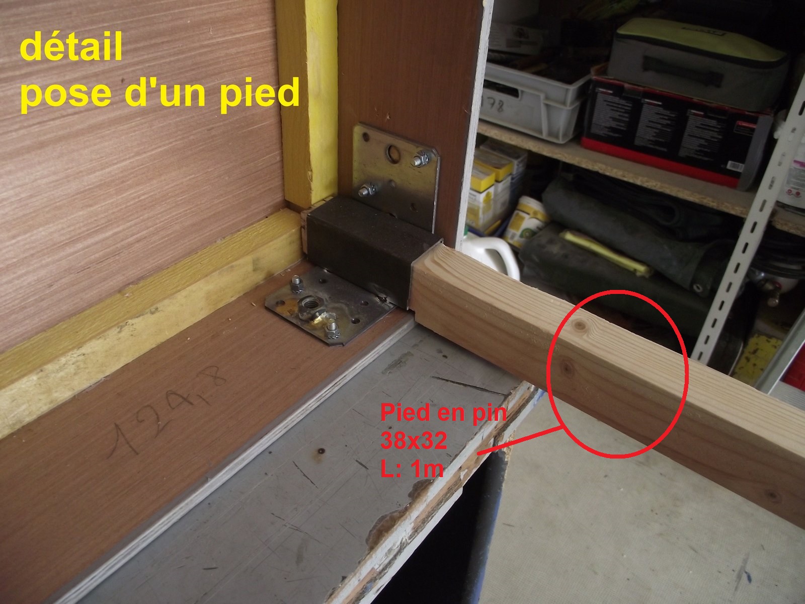

voilà donc la suite, d'abord des photos de d'assemblage des modules et des pieds:

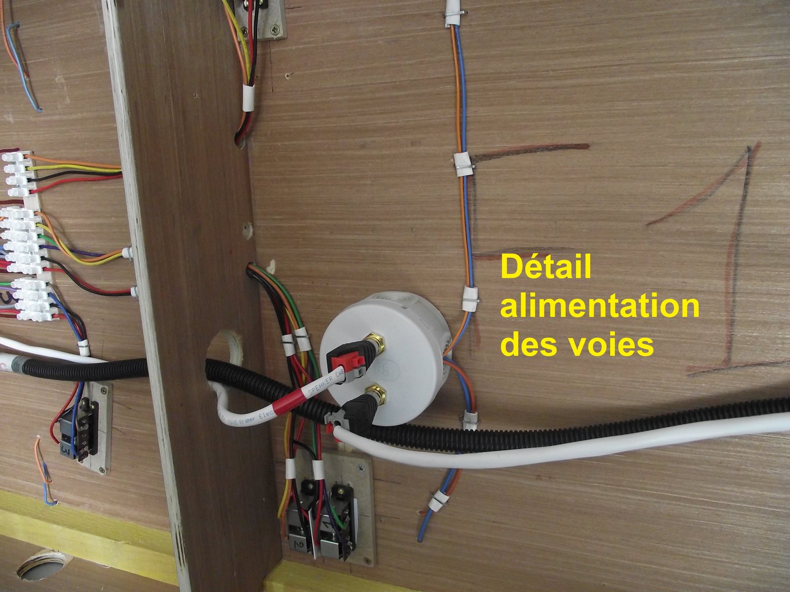

j'ai choisi des équerres sur lesquels j'ai soudé un écrou de 12 pour la liaison entre modules et un tube acier de 35x35 pour le pied:

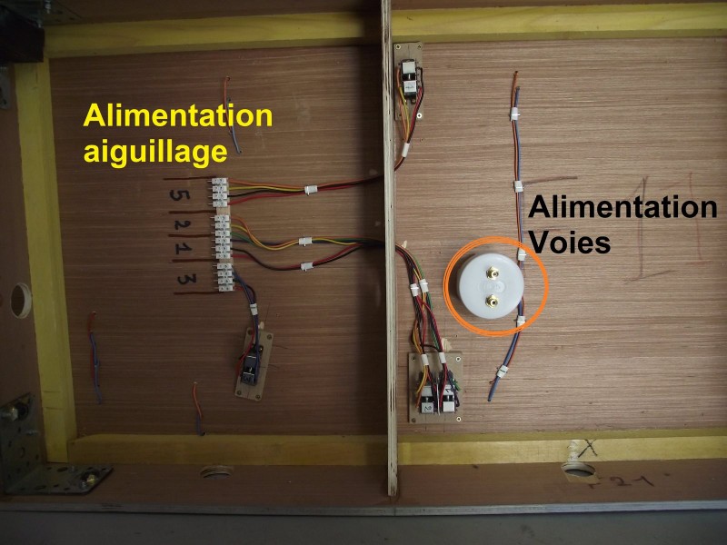

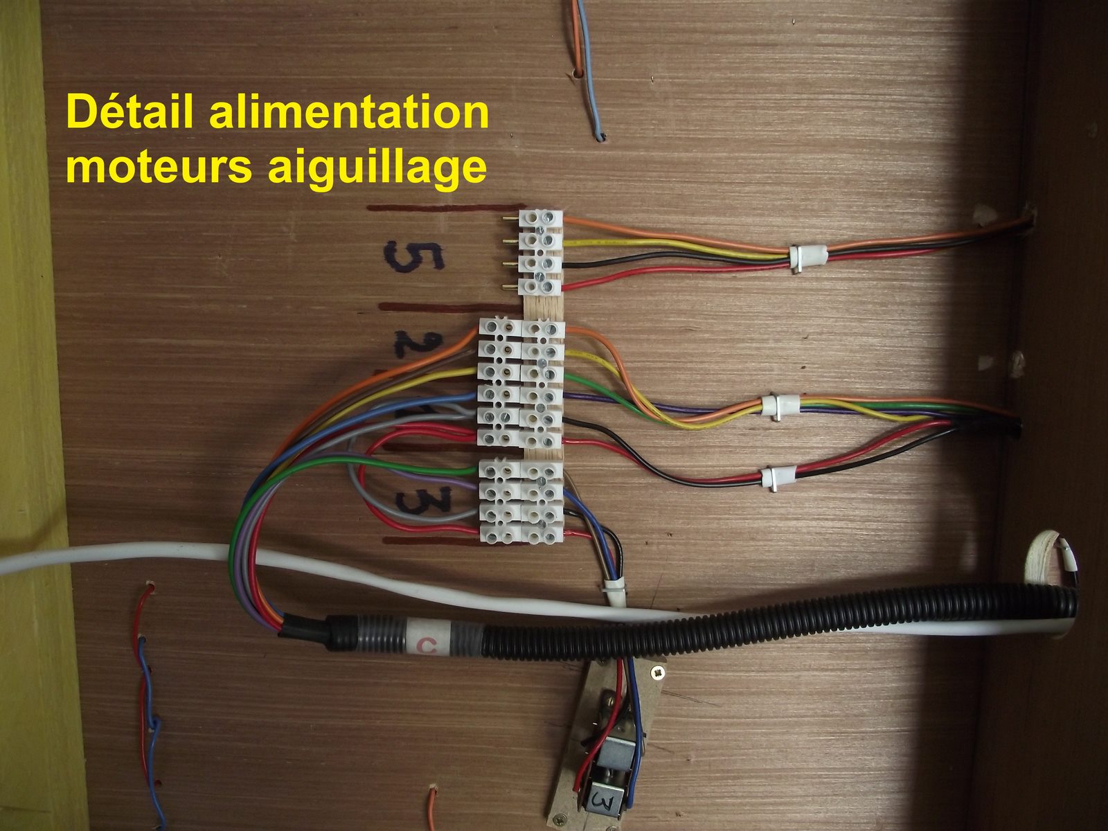

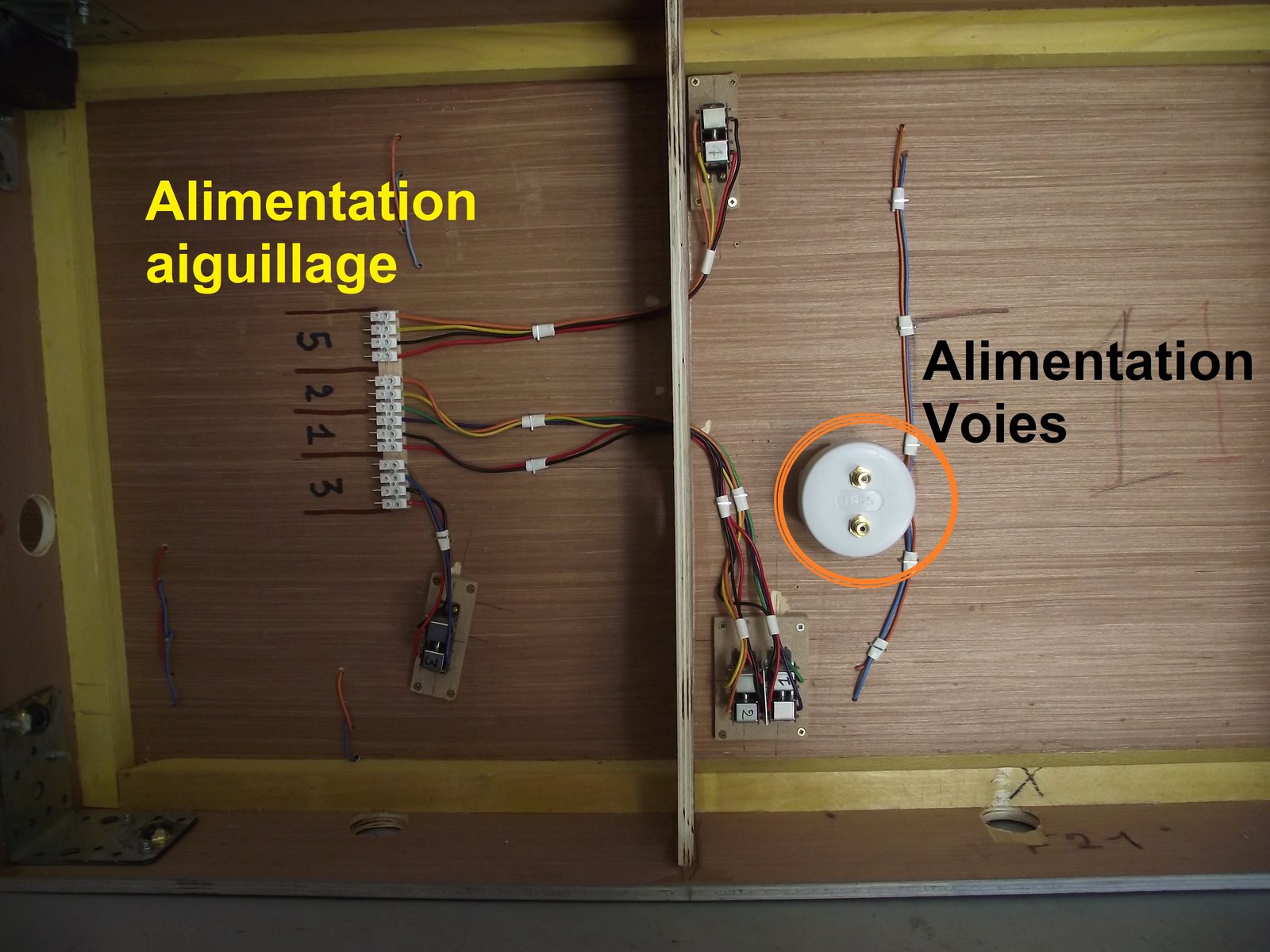

maintenant voici le début des montages des aiguilles et de l'alimentation des voies:
leti35
Messages: 466
Re: Réseau HO leti35
Messagepar leti35 » 10 Avr 2020 09:18

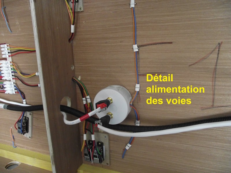

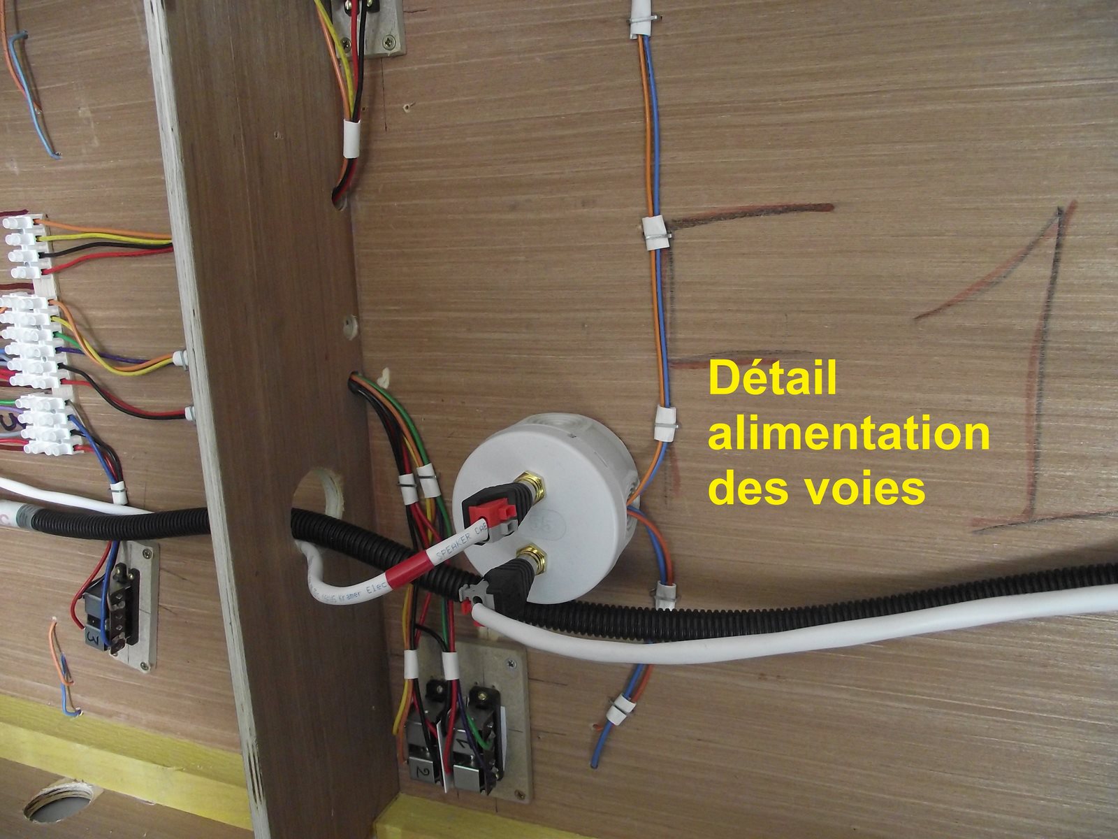

pour l'alimentation voie j'ai choisi des connecteurs "RCA" et du câble "H.P." de 1mm2,
pour les aiguillages j'ai pris des connecteurs 8 pôles et du fil de 0.5mm2 , chaque cordon me permet d'alimenter 3 moteurs,

Messagepar Bruno PERES » 10 Avr 2020 09:22
Salut Léon,
Ton câblage est d'une précision et d'une propreté chirurgicales :bravo:
Bon courage pour la suite.

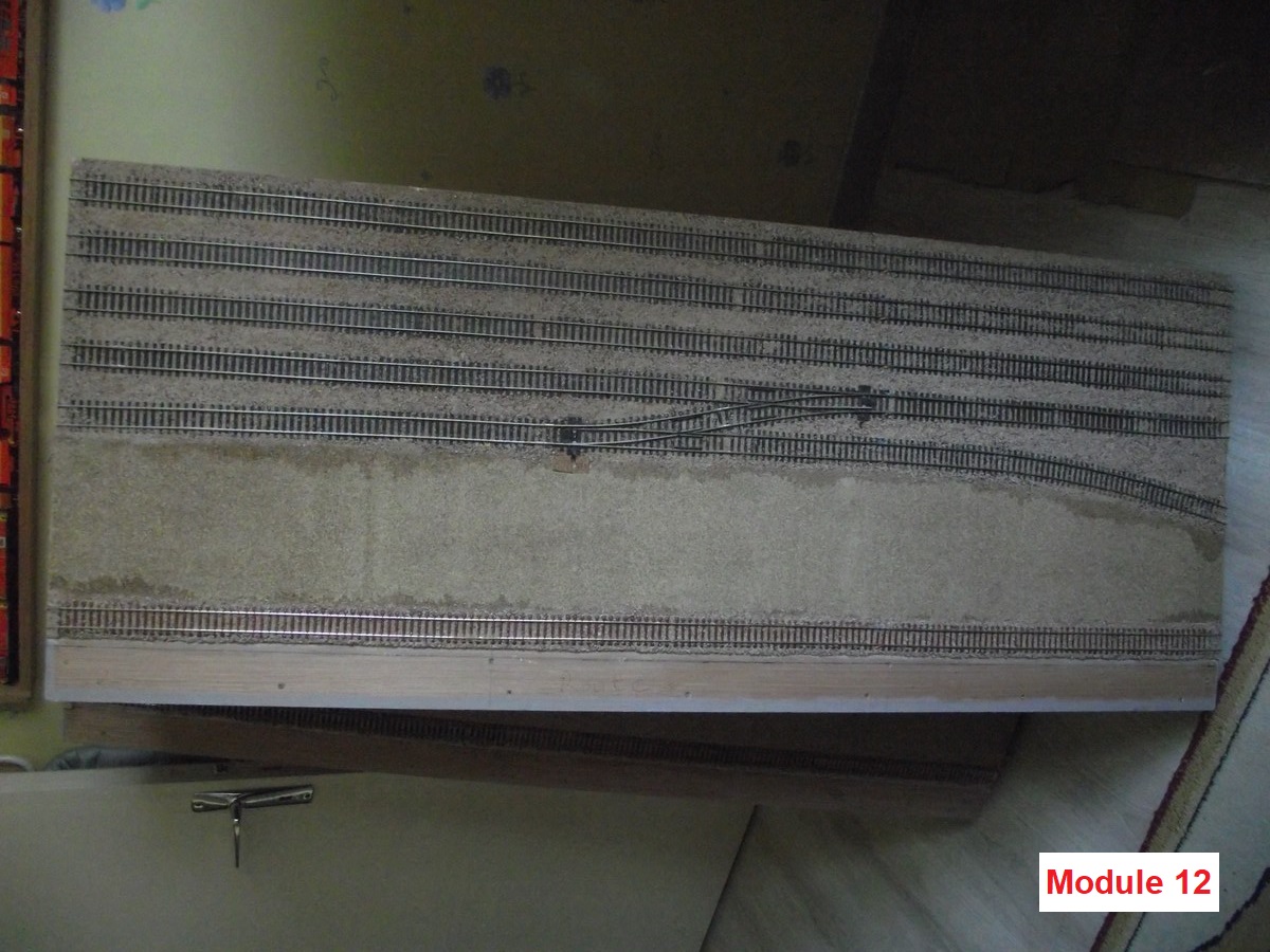

module 15 le pont transbordeur
module 14 avec la halle
module 12

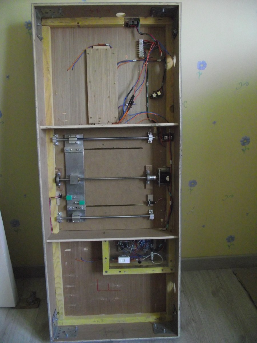

allez une dernière photo, l'envers du décor (pont transbordeur)
système de commande du pont transbordeur
