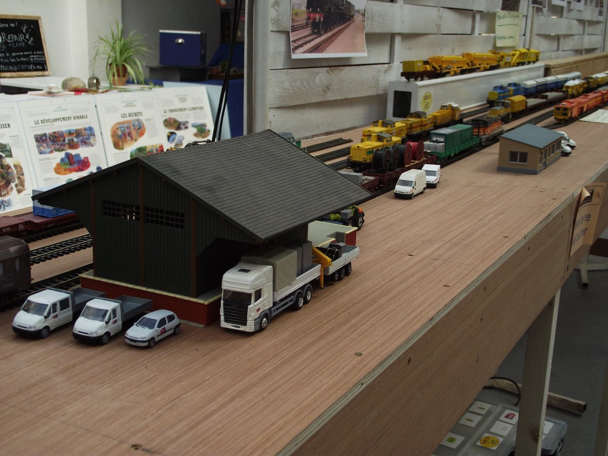

emplacement de la halle
lors de cette expo il n'y avait que les 5 modules "vois de garage" et comme vous le voyez ils sont "brut de fonderie" :langue02:

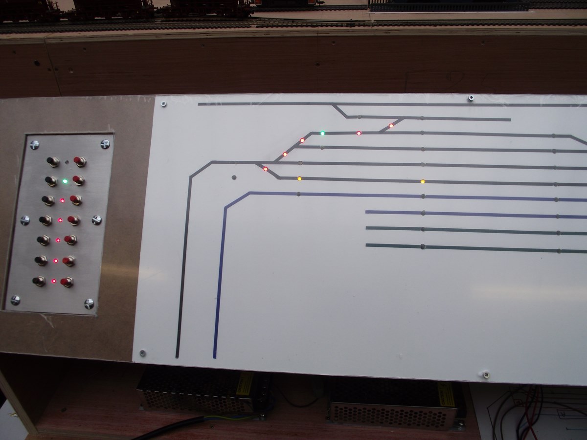

quelques nouvelles de mon réseau, le pupitre de commande est presque fini (peinture et quelques détails)
intérieur du pupitre

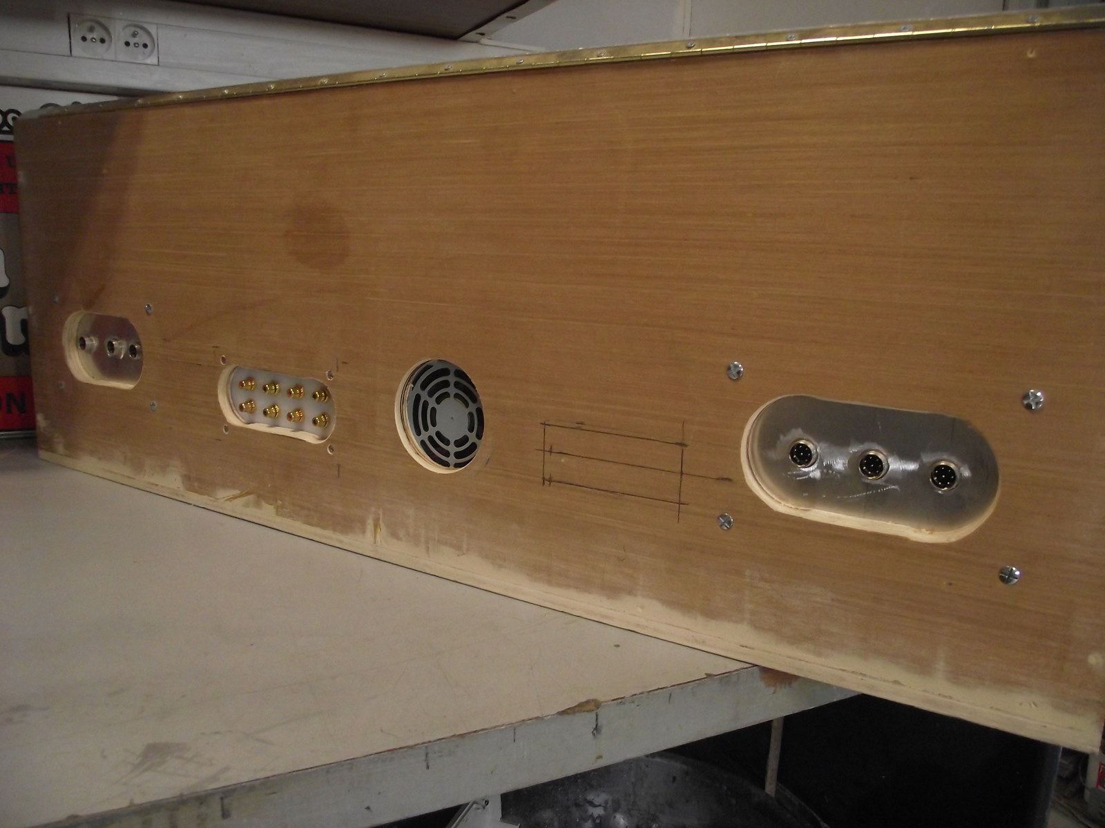

boitiers de commande roco
arrière du pupitre
alimentation électrique du pupitre

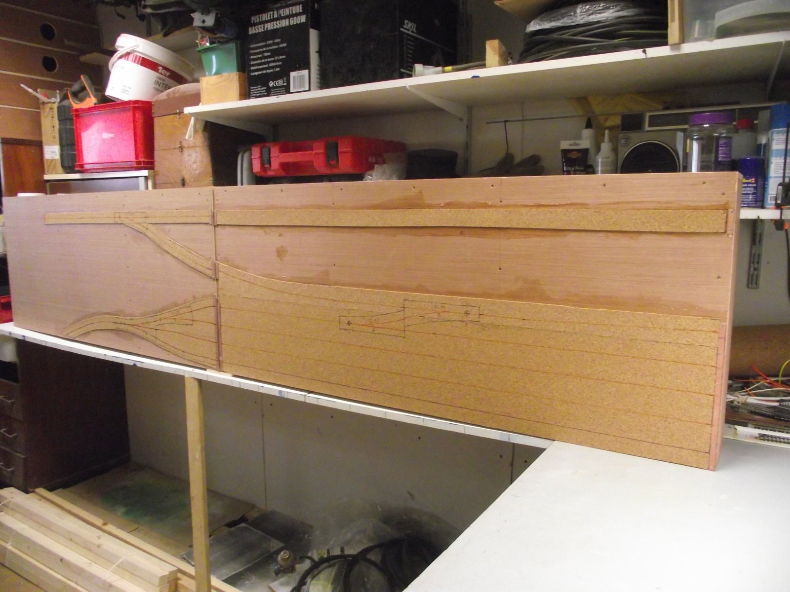

pose du liège pour les voies sur les modules
pose du liège sur les modules

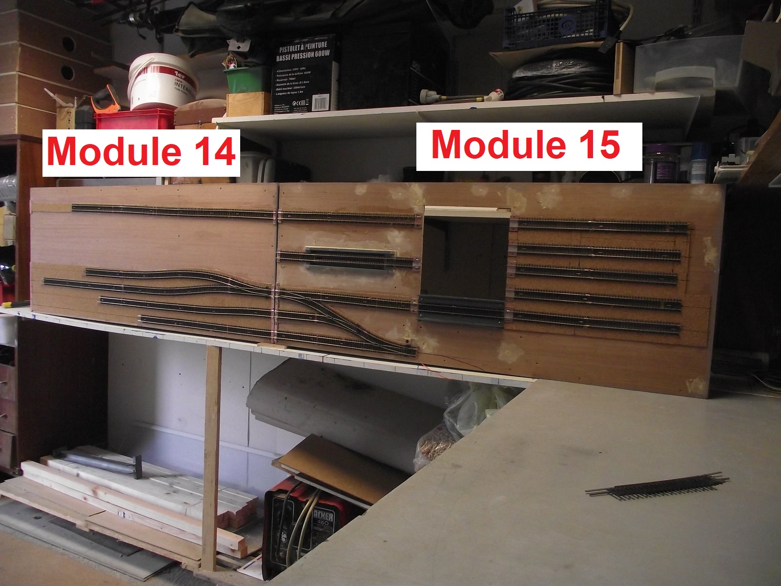

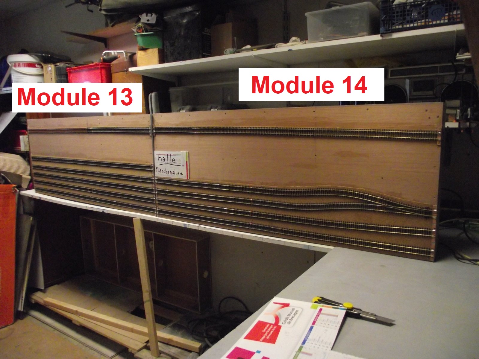

tout d'abord, la pose des voies est faite sur les 10 modules, j'ai commencé la pose des moteurs d'aiguillage,
mais les photos valent tous les discours, alors voilà:

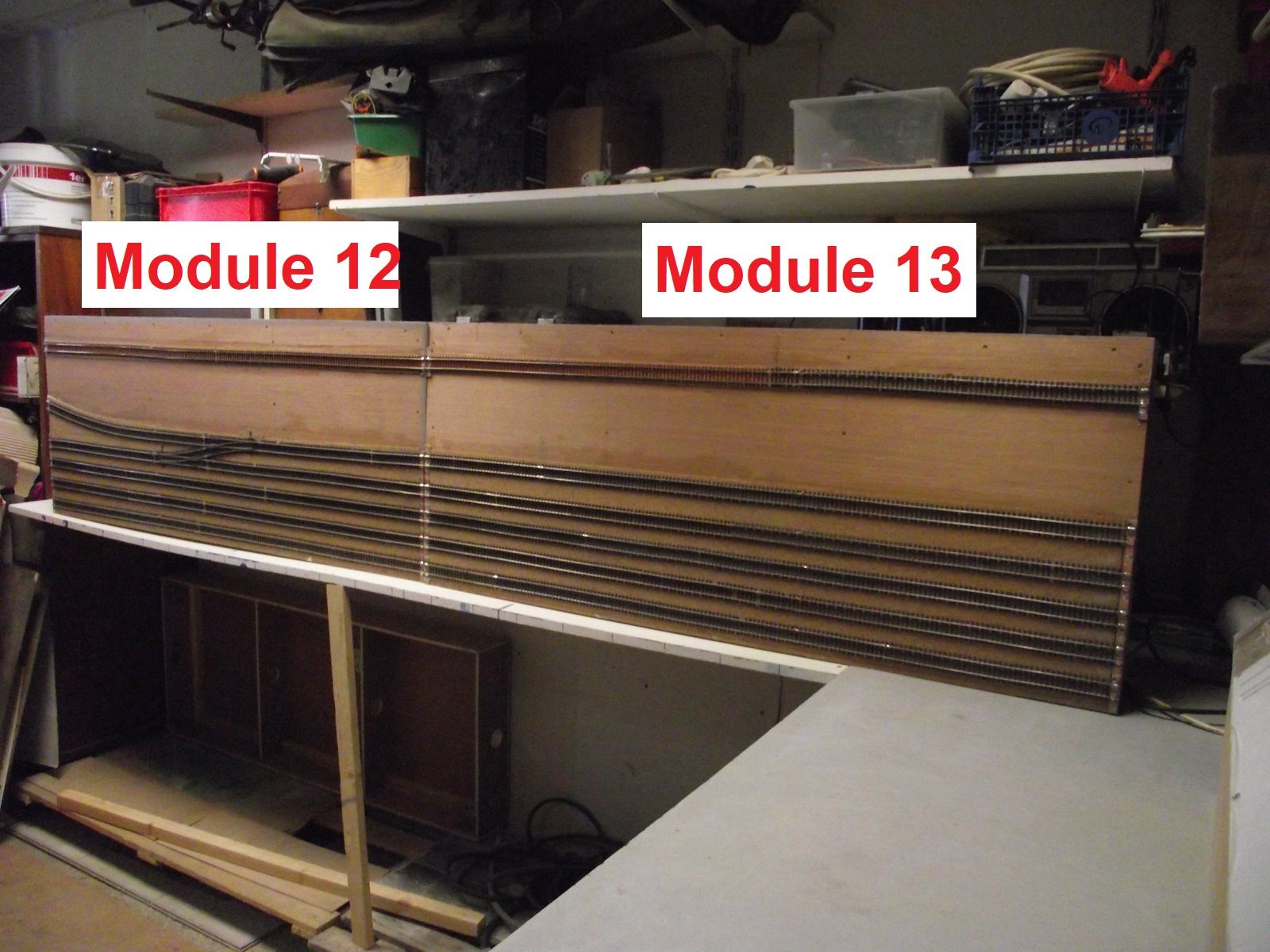

voici pour les 5 modules "voies de garage"
Amicalement, Léon (le Breton)

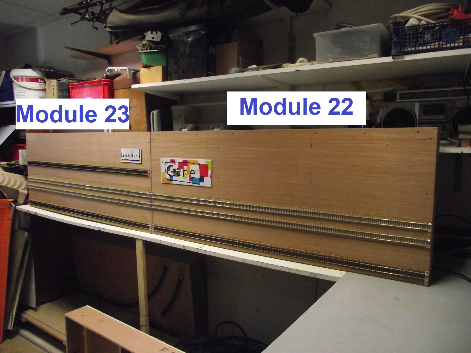

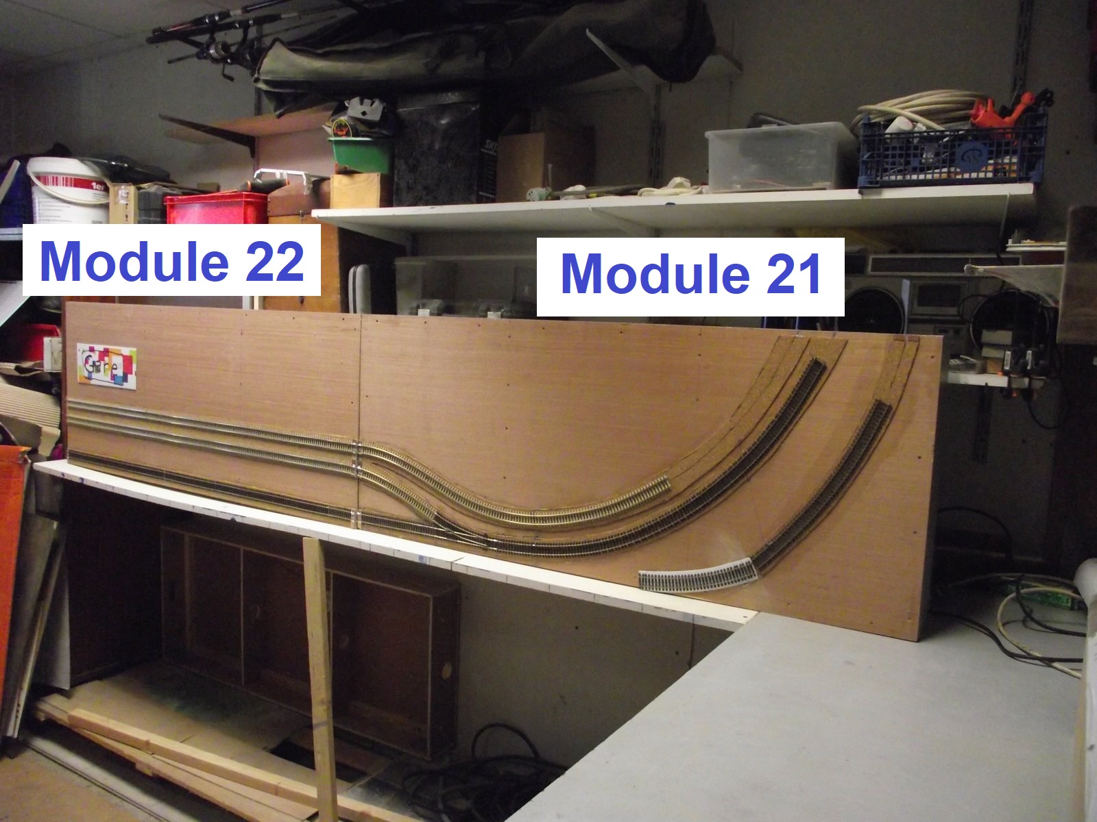

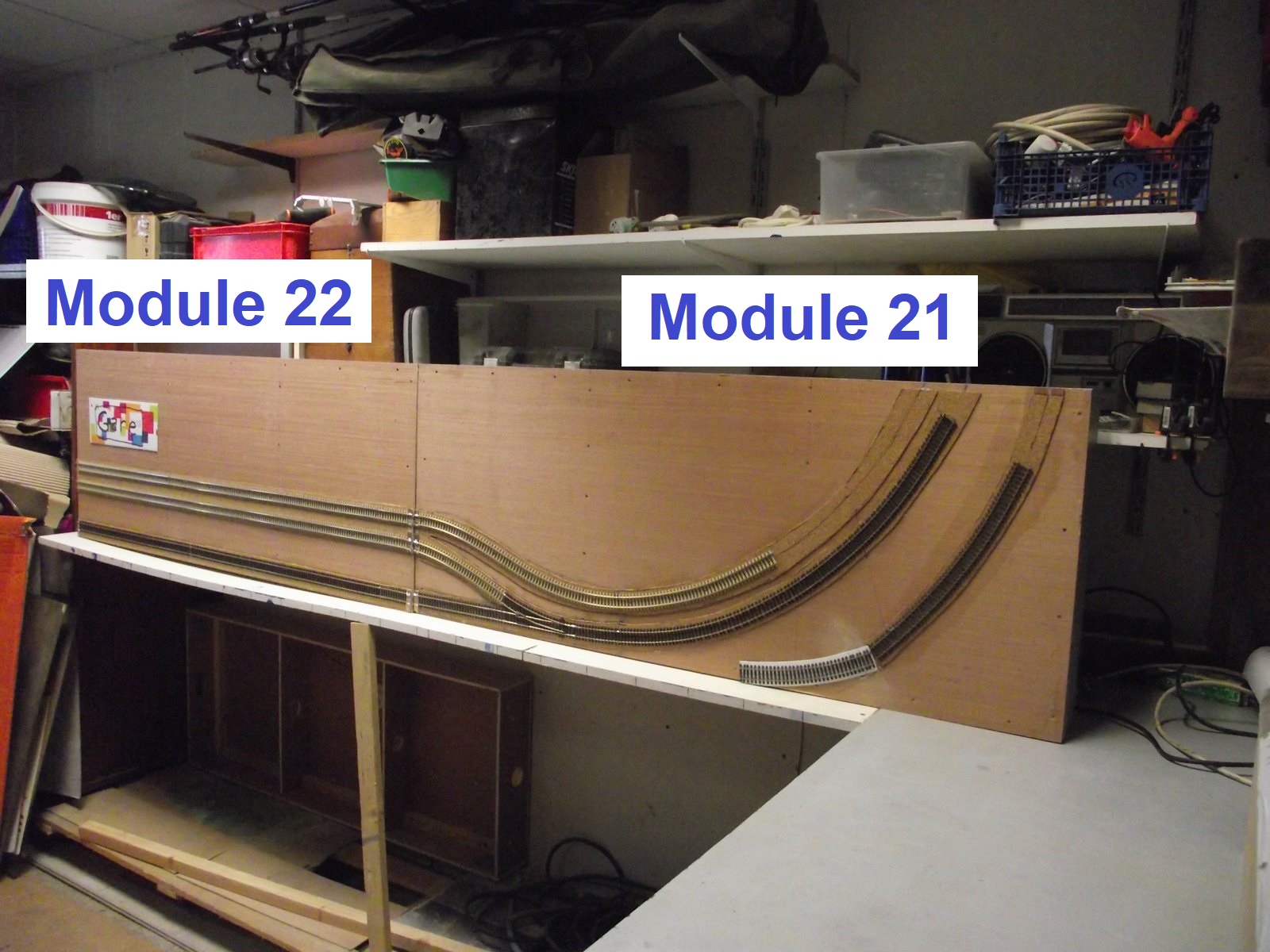

et voici les modules "gare"
la suite la semaine prochaine Daccord07 Daccord07

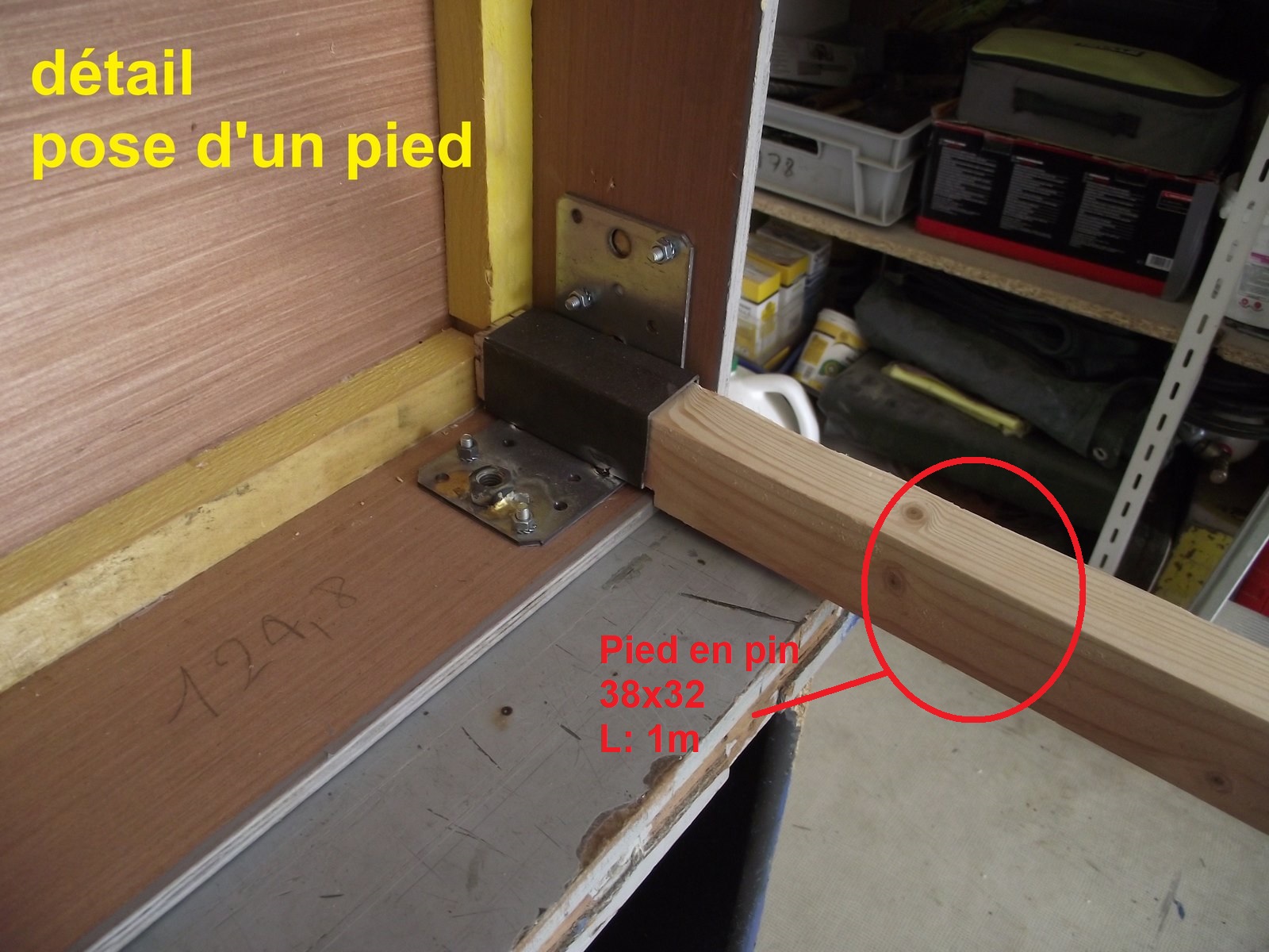

voilà donc la suite, d'abord des photos de d'assemblage des modules et des pieds:
j'ai choisi des équerres sur lesquels j'ai soudé un écrou de 12 pour la liaison entre modules et un tube acier de 35x35 pour le pied:

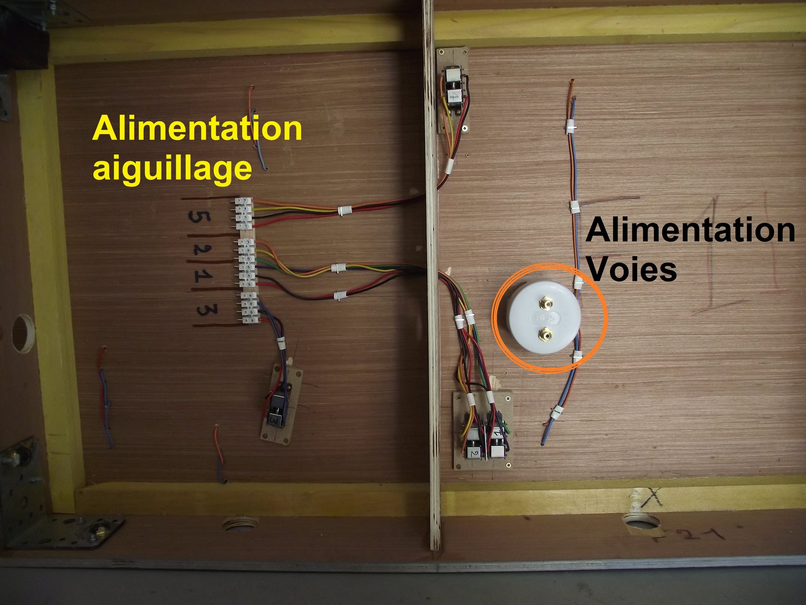

maintenant voici le début des montages des aiguilles et de l'alimentation des voies:
pour l'alimentation voie j'ai choisi des connecteurs "RCA" et du câble "H.P." de 1mm2,
pour les aiguillages j'ai pris des connecteurs 8 pôles et du fil de 0.5mm2 , chaque cordon me permet d'alimenter 3 moteurs,

Messagepar Bruno PERES » 10 Avr 2020 09:22
Salut Léon,
Ton câblage est d'une précision et d'une propreté chirurgicales :bravo:
Bon courage pour la suite.

Messagepar yoyo ttx 59 » 10 Avr 2020 17:14
Salut Léon :coucou:
Travail propre et soigner :bravo: ( Si l'électricien a mon boulot travaillait comme ca , nous aurions moins de pannes :roll: ) .
Et super l'idée de l'écrou pour le couplage des modules , ca cogite chez les Bretons ;) .
Je m'installe pour la suite :siffle: .
:drunk: :drunk:

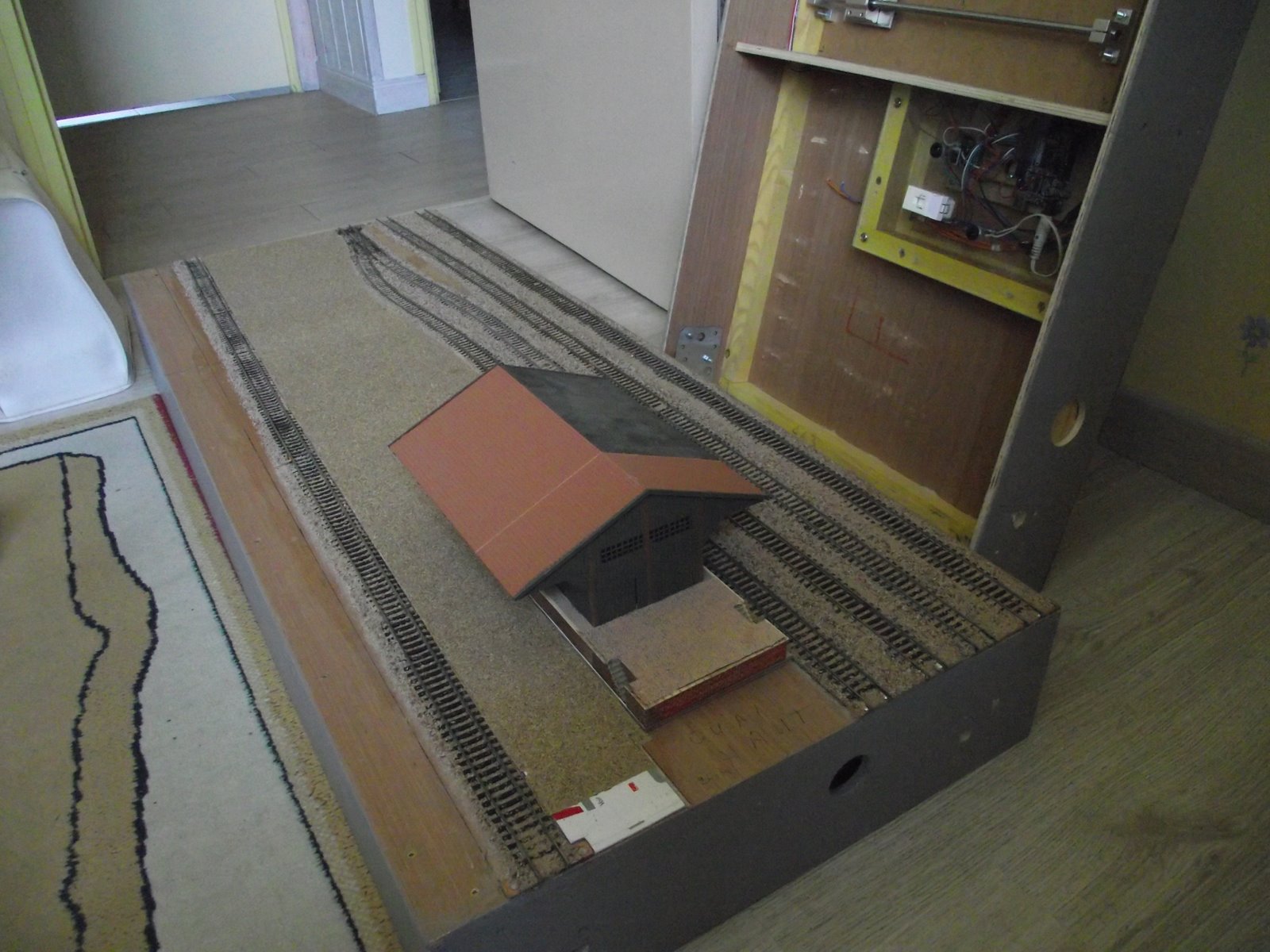

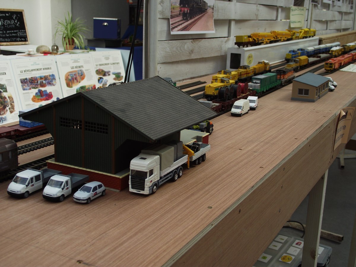

module 15 le pont transbordeur
module 14 avec la halle
module 12
module 11

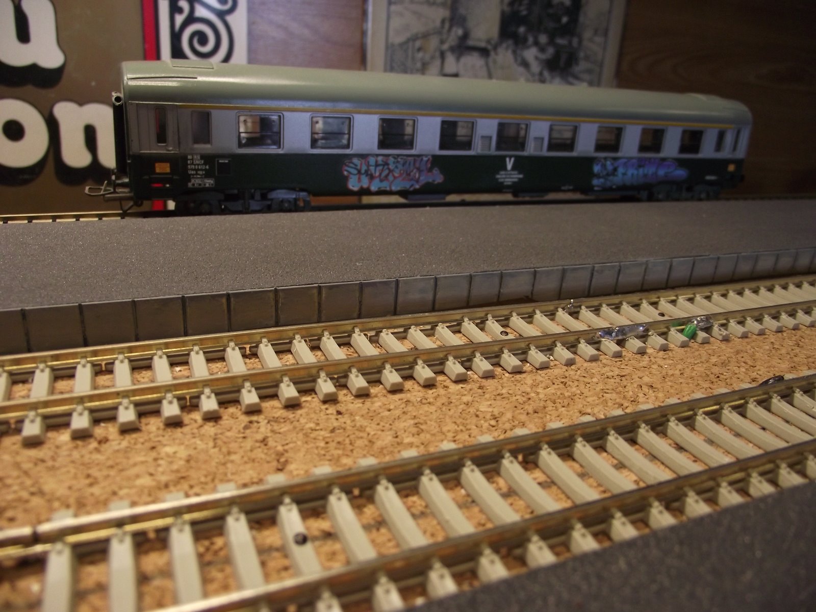

module 23 quais de la agre
module 23 quais de la gare
il reste encore BEAUCOUP de travail!!! Daccord07

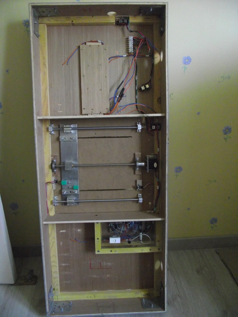

allez une dernière photo, l'envers du décor (pont transbordeur)
système de commande du pont transbordeur
