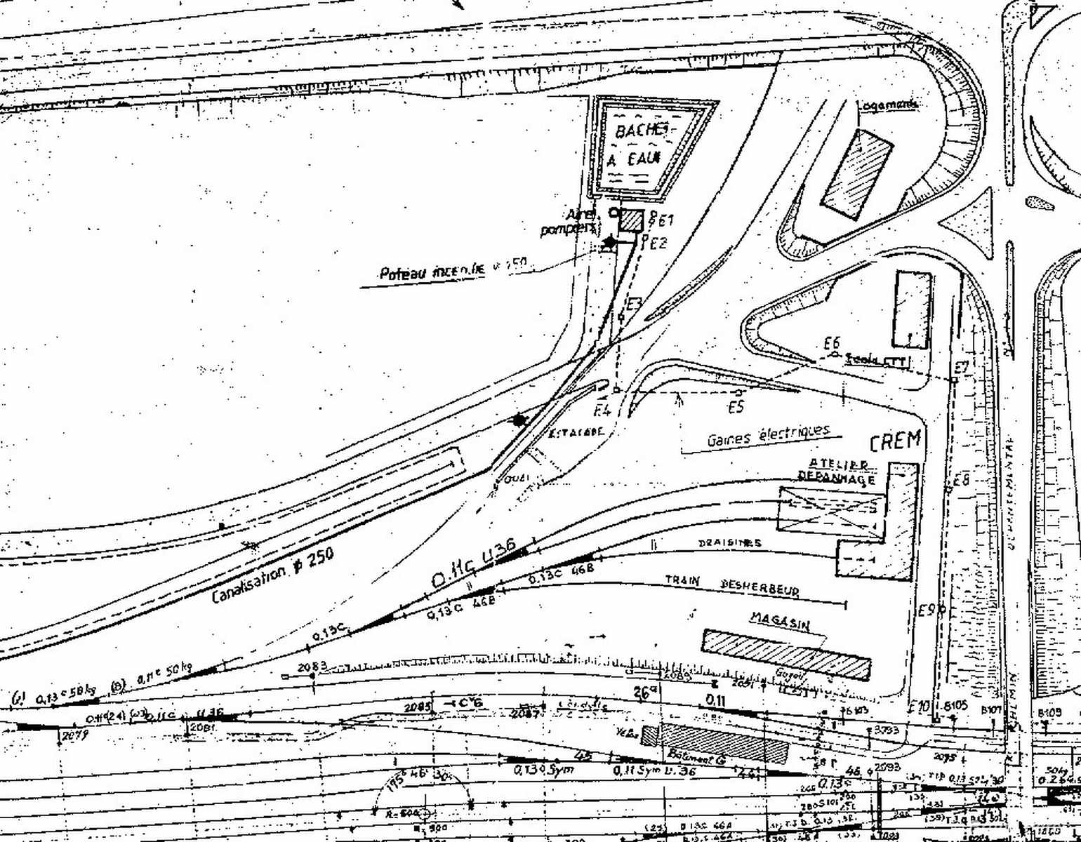

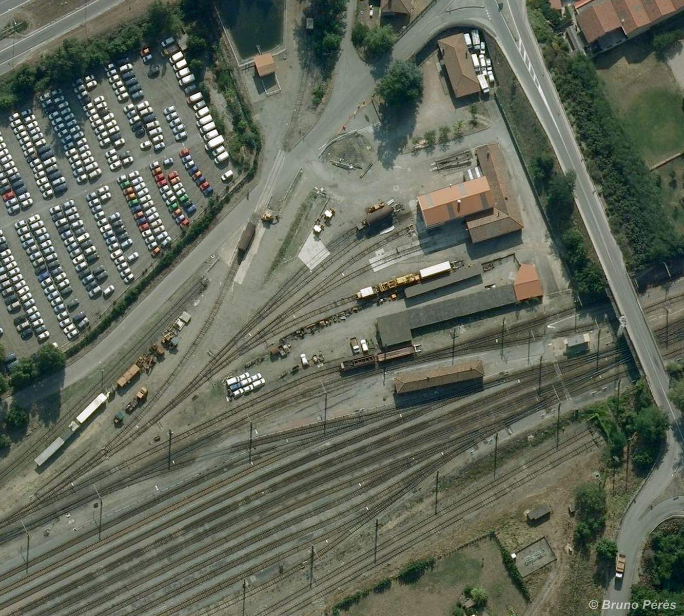

Et voici photo aérienne et plan du vrai CREM de St Jory.

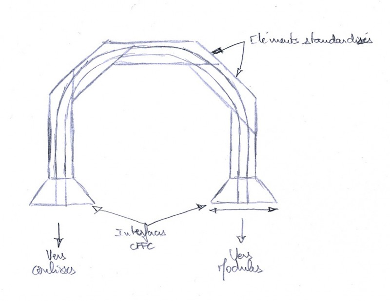

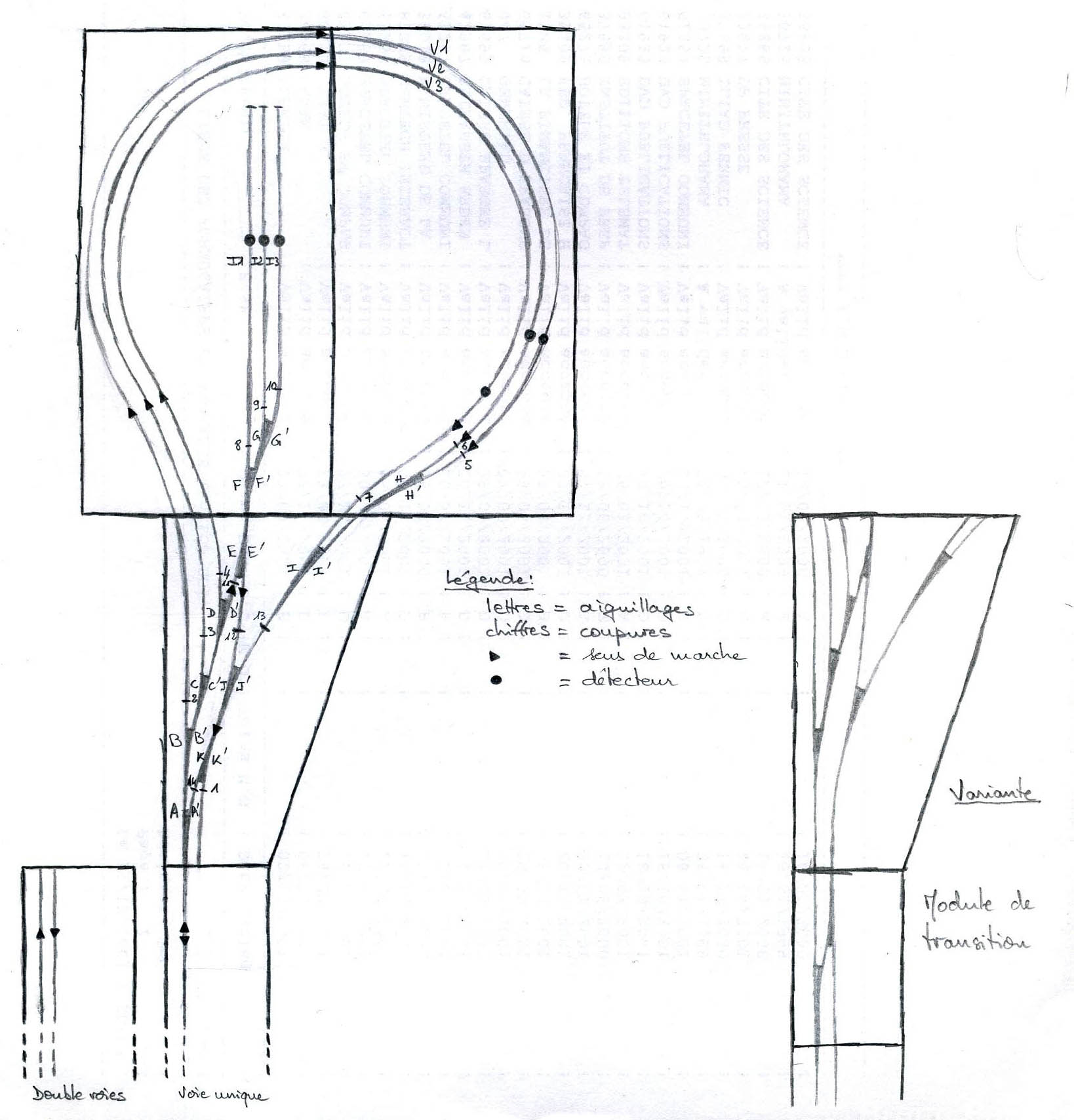

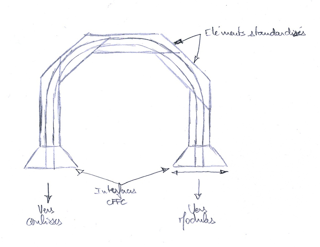

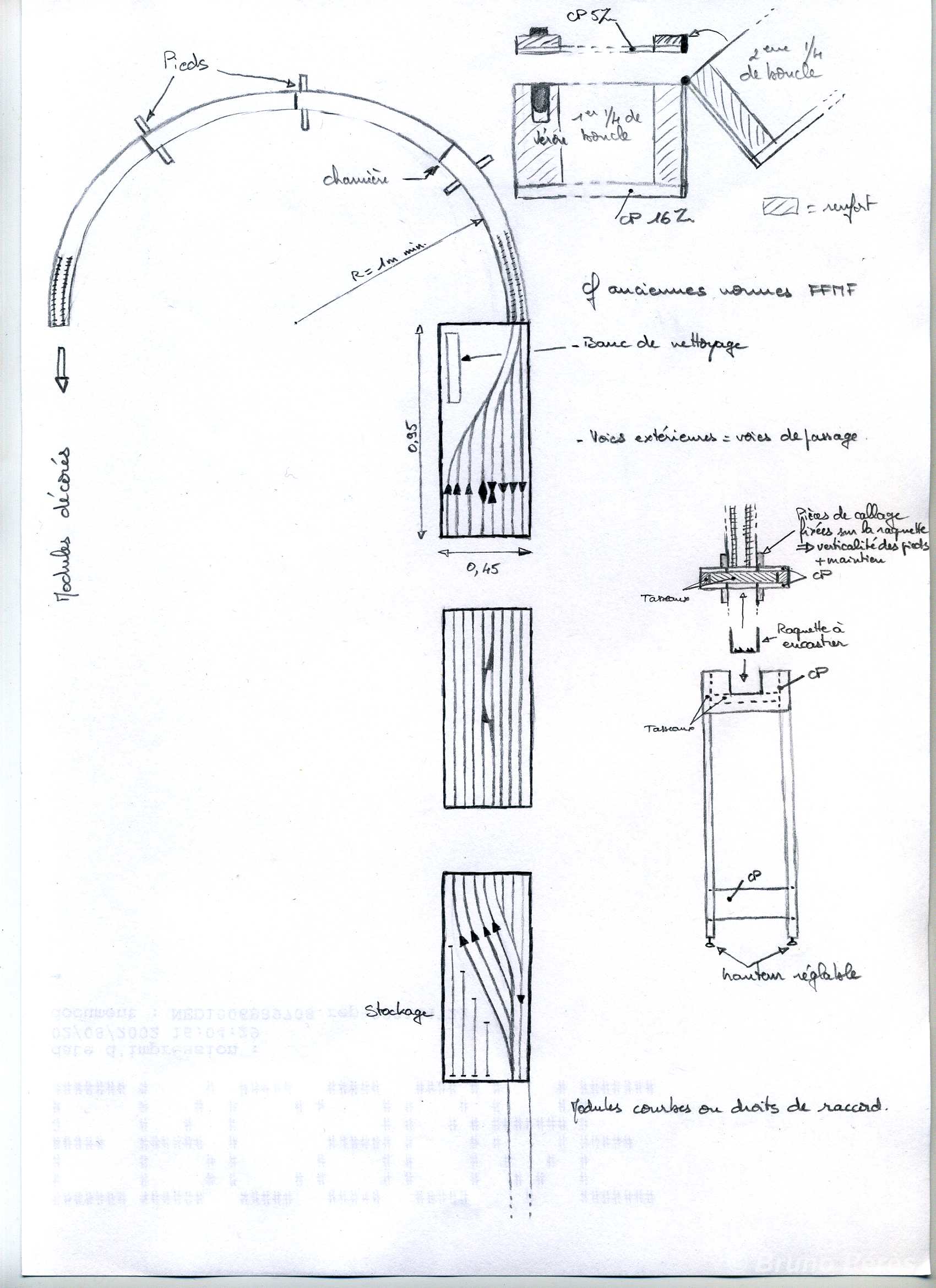

Voici quelques croquis rapidement jetés sur une feuille de papier. Il s'agit de plusieurs variantes de coulisses envisagées. J'en ai d'autres en tête, mais je n'en ai pas encore fait de croquis.
Quelle solution adopter :
    - boucle comme le projet 1 qui oblige à réaliser un réseau en "Os de chien" ?
    - coulisses séparées du réseau comme les projets 2 et 3 (le réseau forme alors un ovale avec les coulisses) ?
    - coulisses directement fixées sur le dos du réseau (projet non dessiné) ?
    - mélange des différentes solutions avec boucles de retournement dont la voie extérieure mènerait vers des coulisses type projet 2 & 3, ce qui permettrait de voir passer les trains dans les deux sens selon la volonté de l'opérateur (projet non dessiné) ?
Quels sont les avantages et les inconvénients que vous voyez pour chaque solution ?
Projet 1 - Boucles de retournement avec voies de garage intégrées
Projet 2 - Coulisses séparées du réseau
Projet 3 - Coulisses séparées du réseau (variante du projet 2 dans la réalisation des courbes)
Messages: 10040

Messagepar Florian Barraud » 07 Mar 2014 08:02
Le projet 2 permet d'avoir une circulation varier, mais prend de la place une fois installé, le 1 permet une seule circulation mais c'est compact, à voir la place que tu as

Messagepar Bruno PERES » 07 Mar 2014 09:30
Florian, j'ai pour ma part une préférence pour le projet 2 et 3 qui permet plus de stockage. Le réseau est uniquement prévu pour exposer. Donc la place disponible dépendra des organisateurs d'expositions qui voudront bien m'accueillir ! Lorsque la construction de mon local sera achevée, je n'ai pas prévu de l'intégrer dans mon futur réseau fixe.
