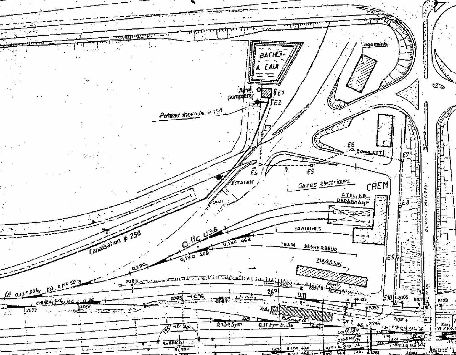

Et voici photo aérienne et plan du vrai CREM de St Jory.
