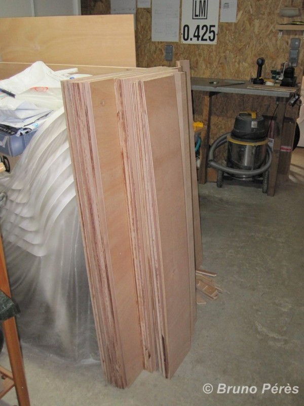

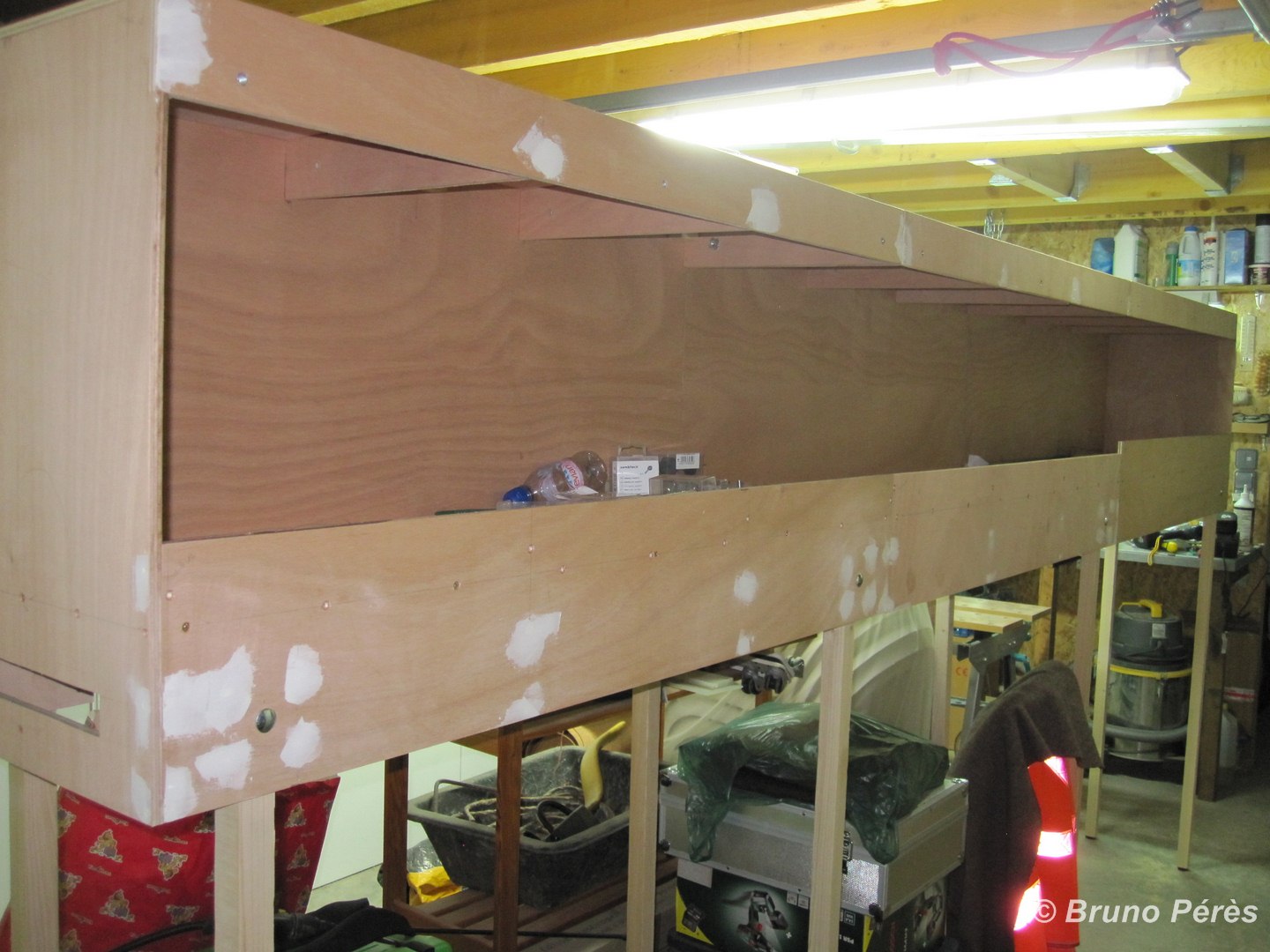

Voici la base de travail, à savoir les éléments constitutifs nécessaires au montage des 3 caissons qui forment l'ensemble modulaire.

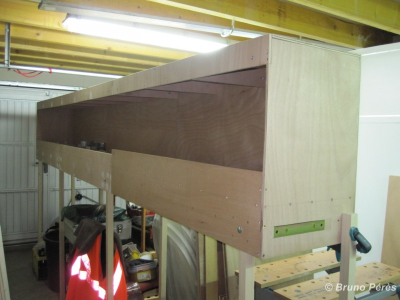

Une fois monté, voilà ce que ça donne. L'ensemble fait 3,66m de long.

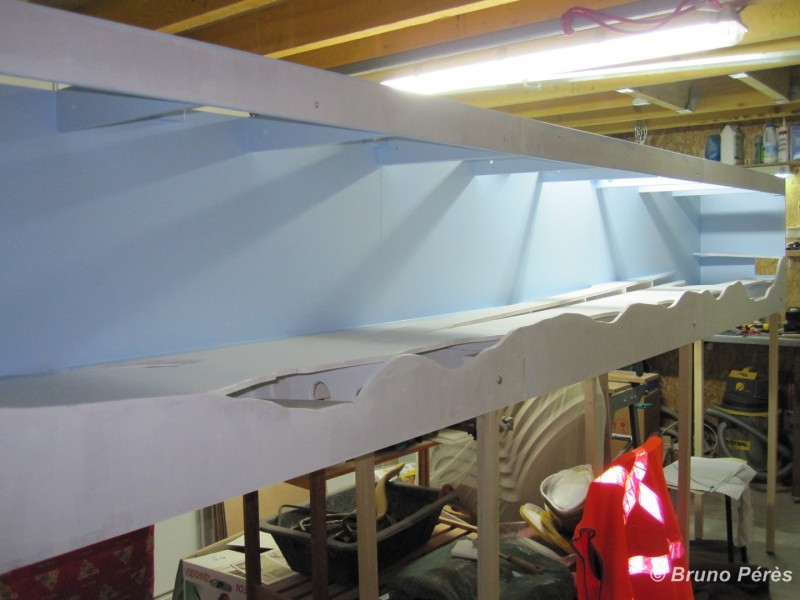

Après découpe des différents reliefs, notamment en façade, une peinture protectrice était nécessaire sur l'ensemble, ainsi qu'une peinture bleue pour le fond de décor.

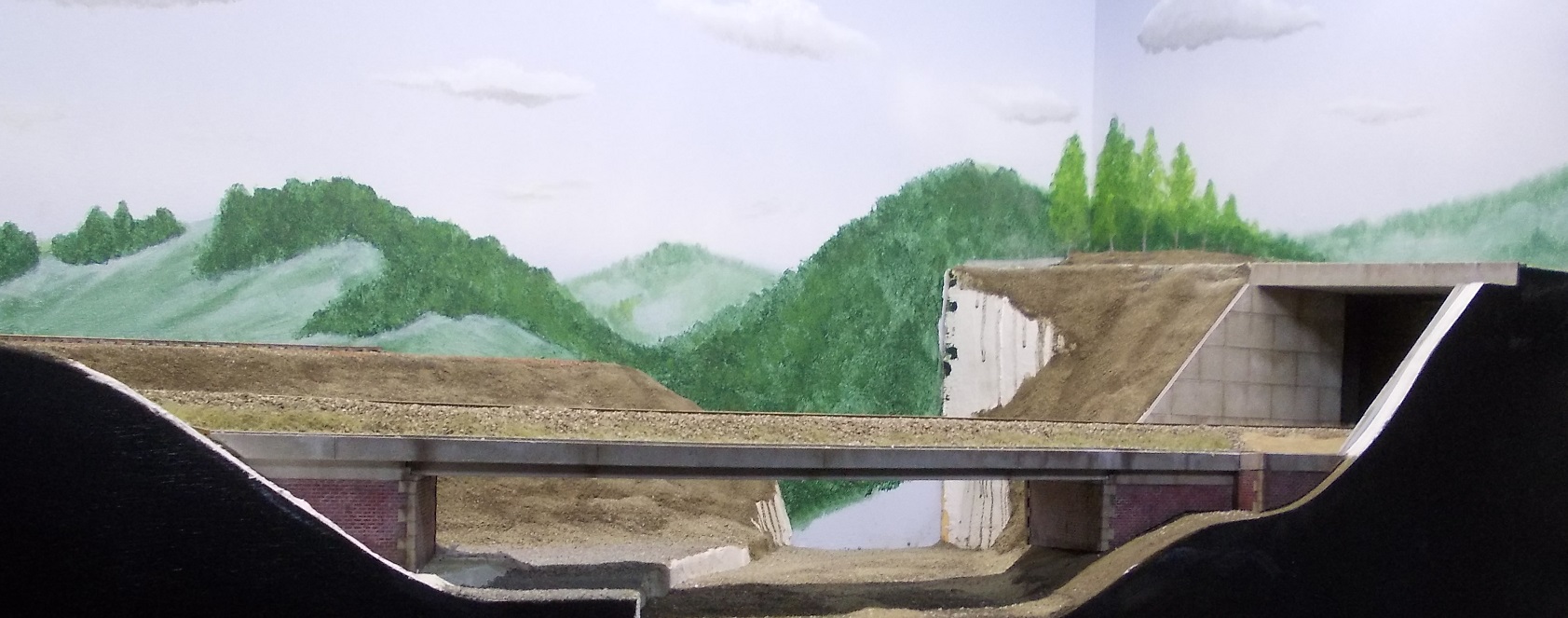

Suite à une petite réunion de chantier avec LaurentB, en juin 2014, pour mettre au point le cahier des charges pour la déco des modules, voici à quoi pourrait ressembler les modules 12, 13 et 14 une fois décorés !
Laurent réalisera le décor, un grand merci à lui pour son aide :drunk:

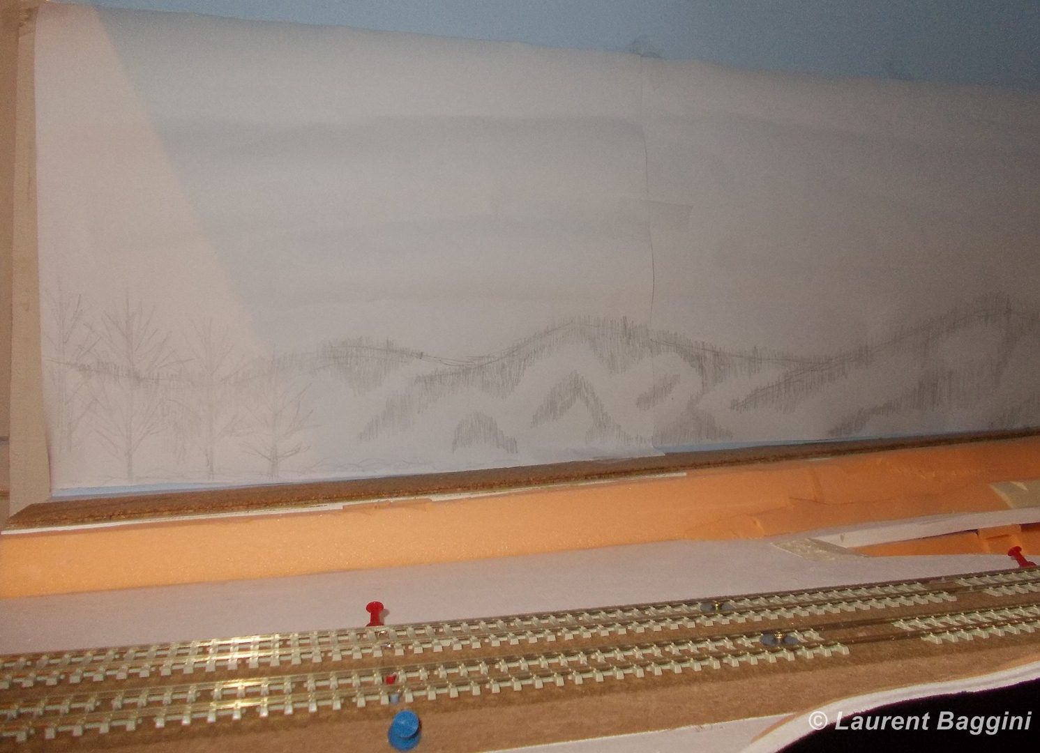

Et les travaux de Laurent démarrent en août 2016 avec le module 14 sur lequel se trouve un cours d'eau et un pont ferroviaire en brique ... toulousaine, évidemment !
Ébauche du fond de décor sur papier pour définir sa hauteur et les volumes, et pose des premiers relief en Styrodur.

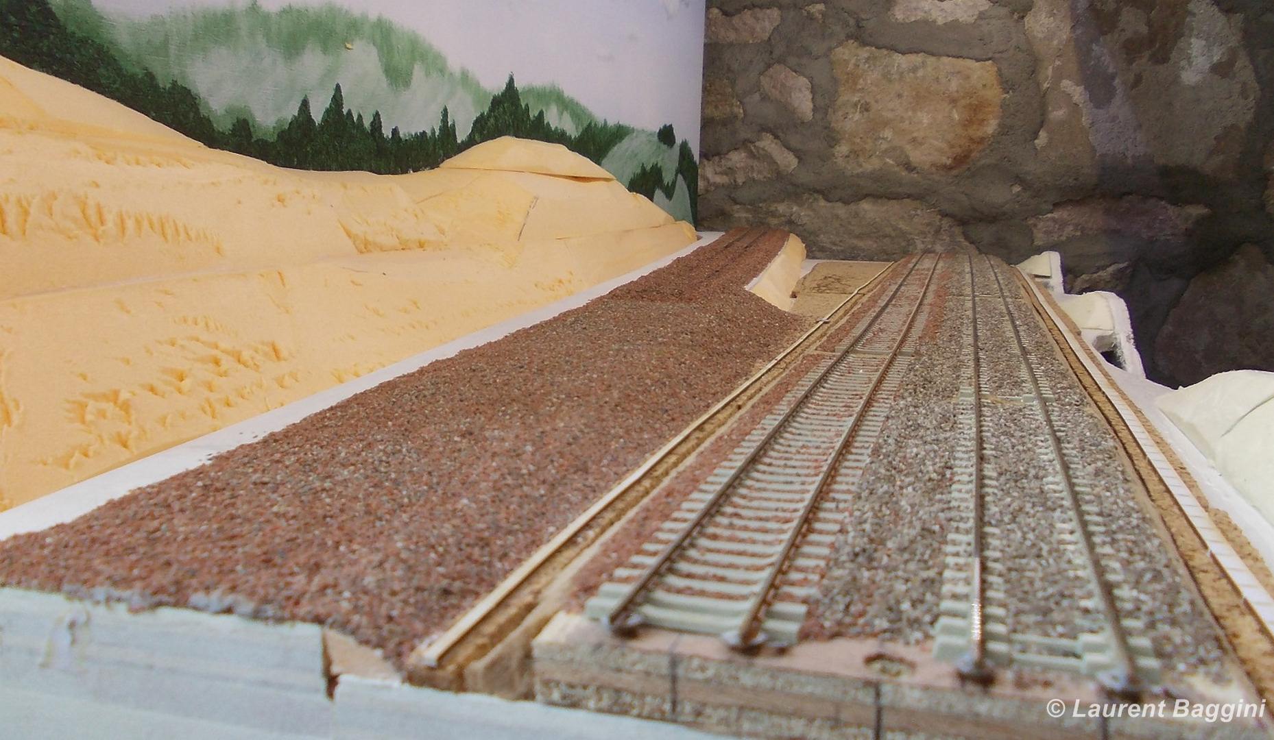

Début de la pose du ballast et des caniveaux sur voies principales.

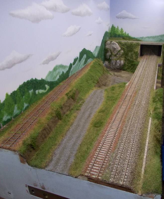

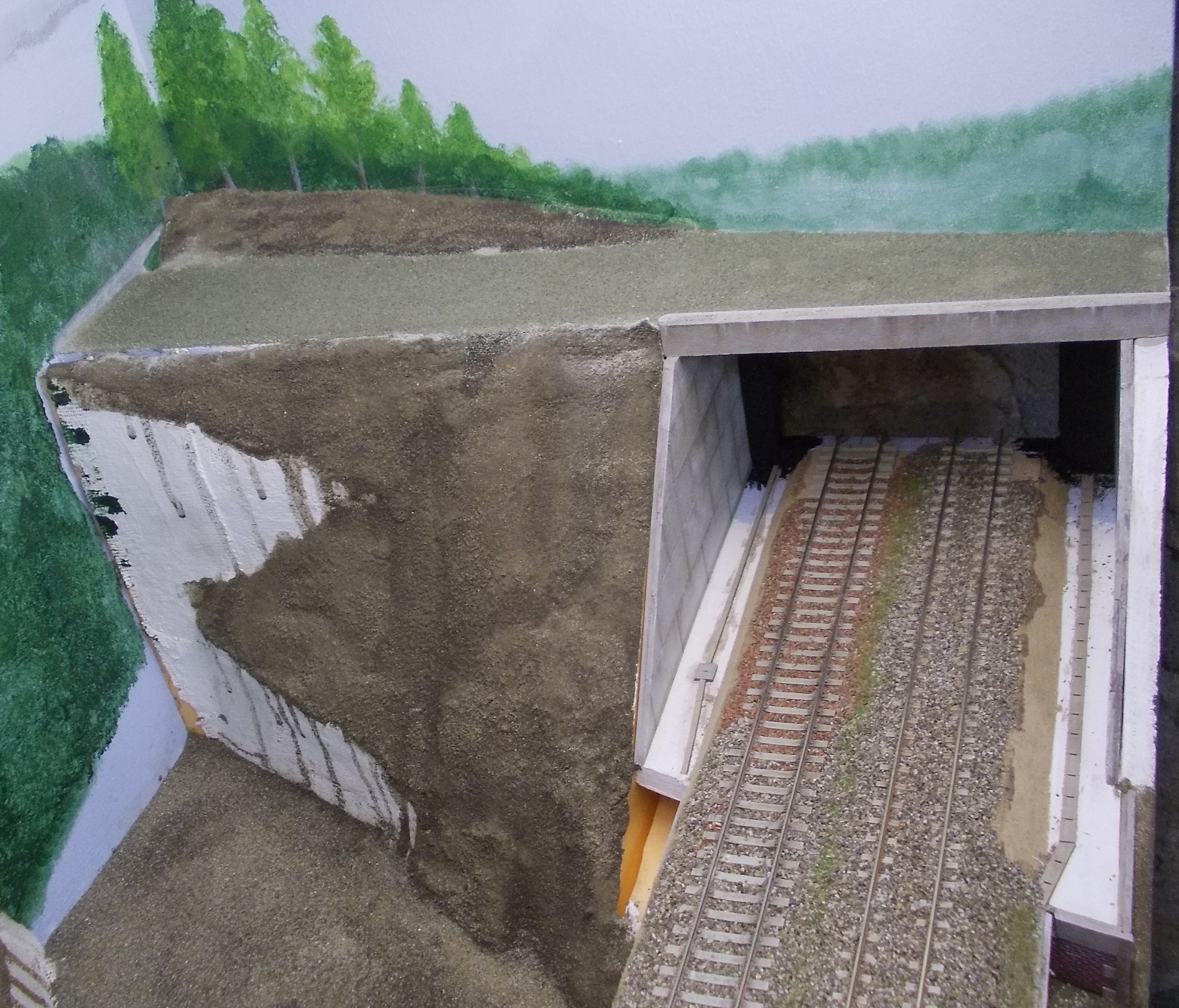

Le décor prend forme avec la peinture du fond de décor, la pose de la bande plâtrée, et celle des premiers flocages (ici, de la vraie terre !).

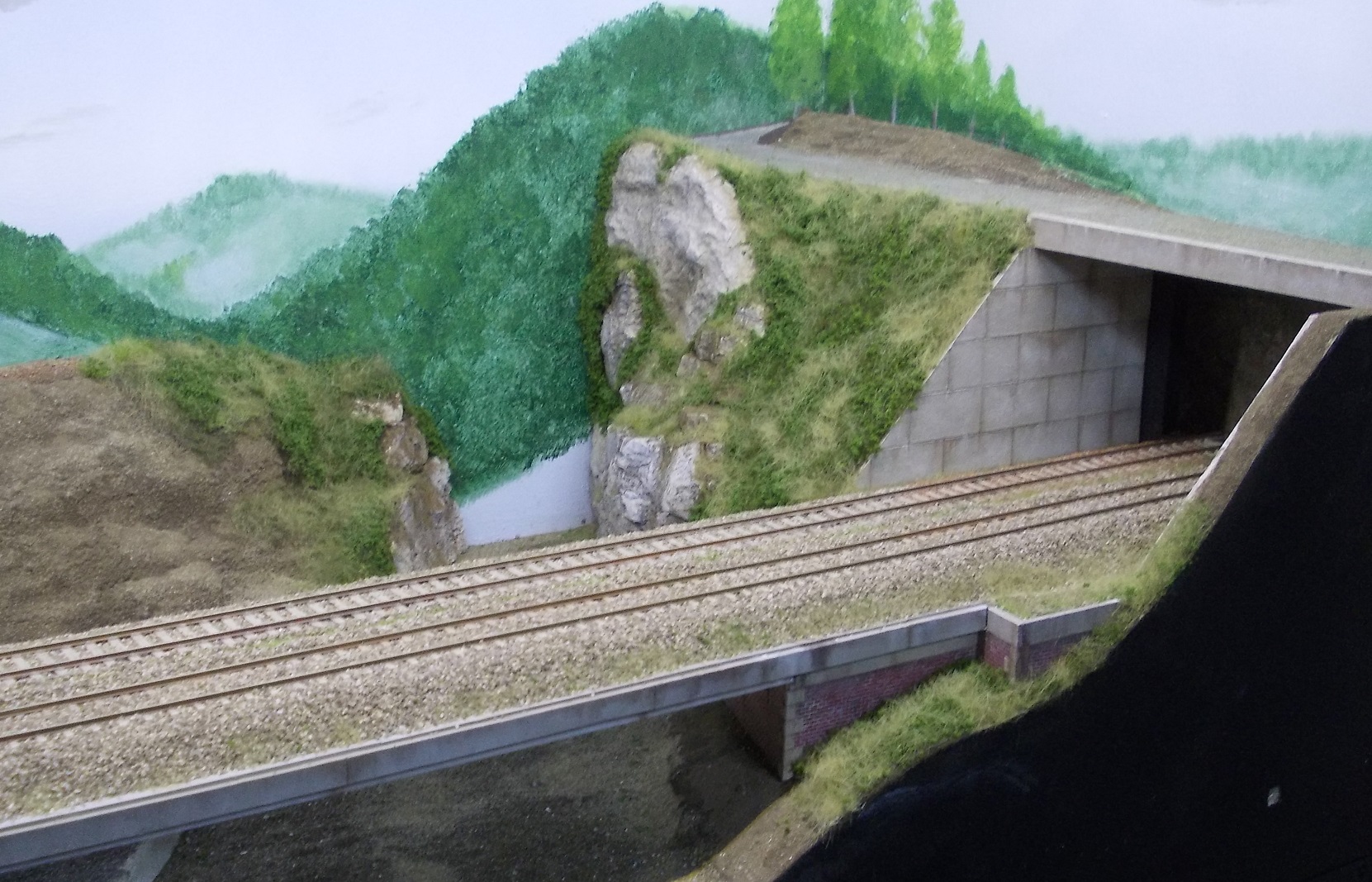

Travaux sur le pont routier qui ferme le module. Voici deux photos des culées avec, au passage, une très jolie patine :bravo:

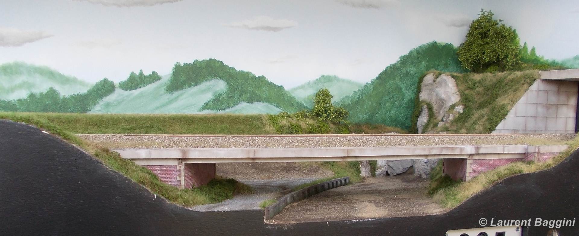

Puis c'est au tour du pont ferroviaire. C'est un pont de Toulouse qui nous a inspiré. Il est situé après la bifurcation menant, d'un côté, vers la Méditerranée, et de l'autre vers l'océan Atlantique. Notre pont se situe sur cette dernière branche et enjambe notamment le canal du Midi.
Photo Google Maps

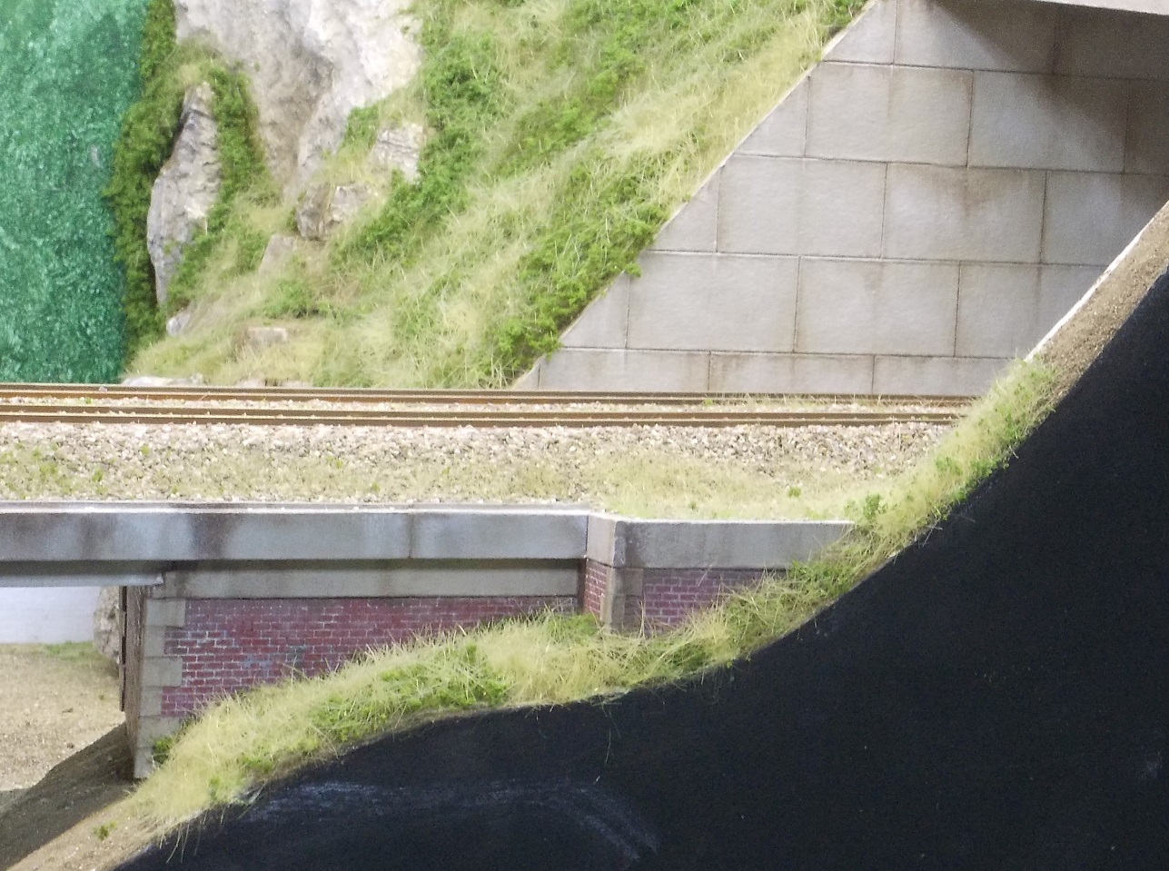

Les culées, mélange de plaque de briques Vollmer et de carton.
En place avec les pierres d'angles.

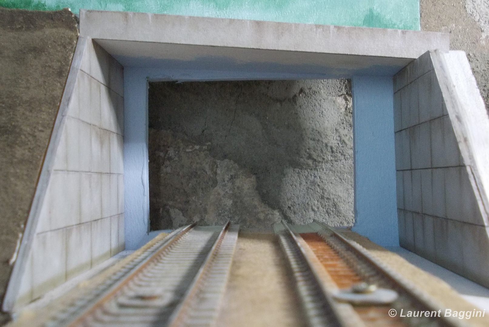

Voici trois dernières photos de ce module dont la dernière montre la transition avec le module 13.

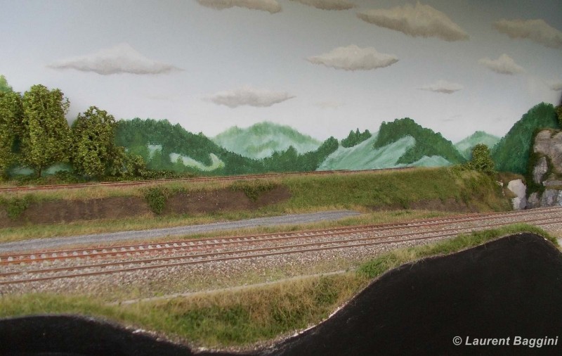

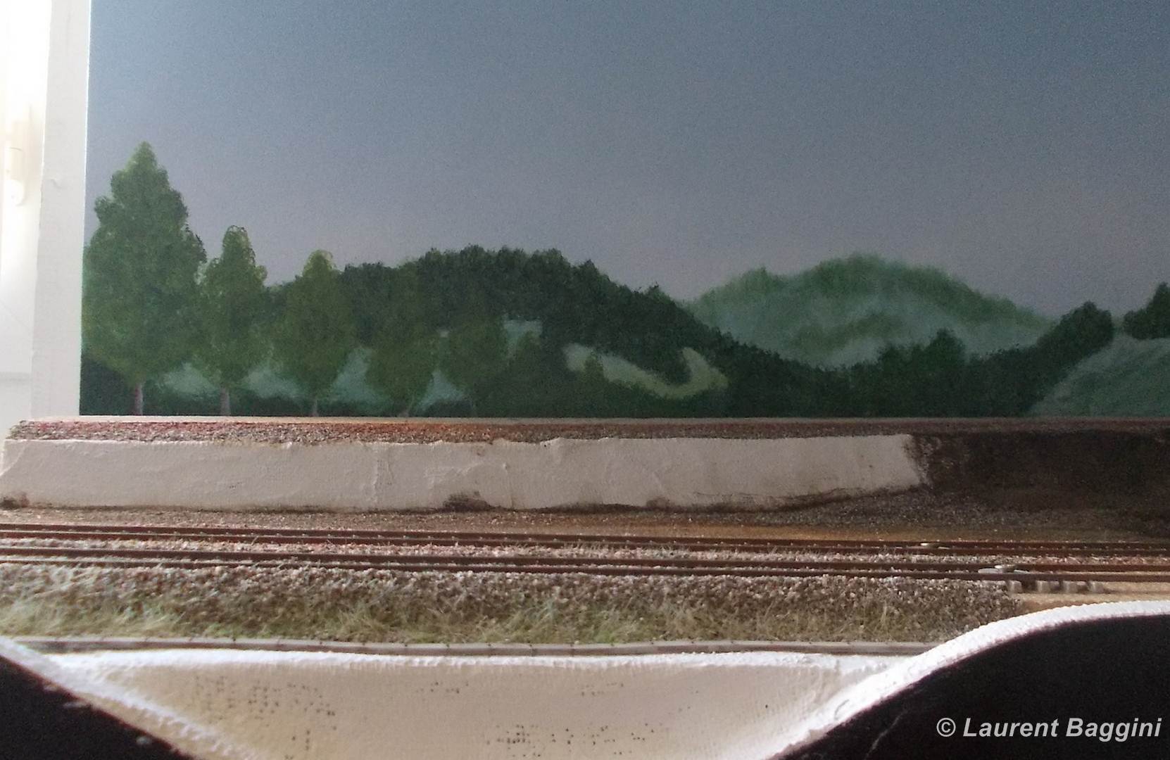

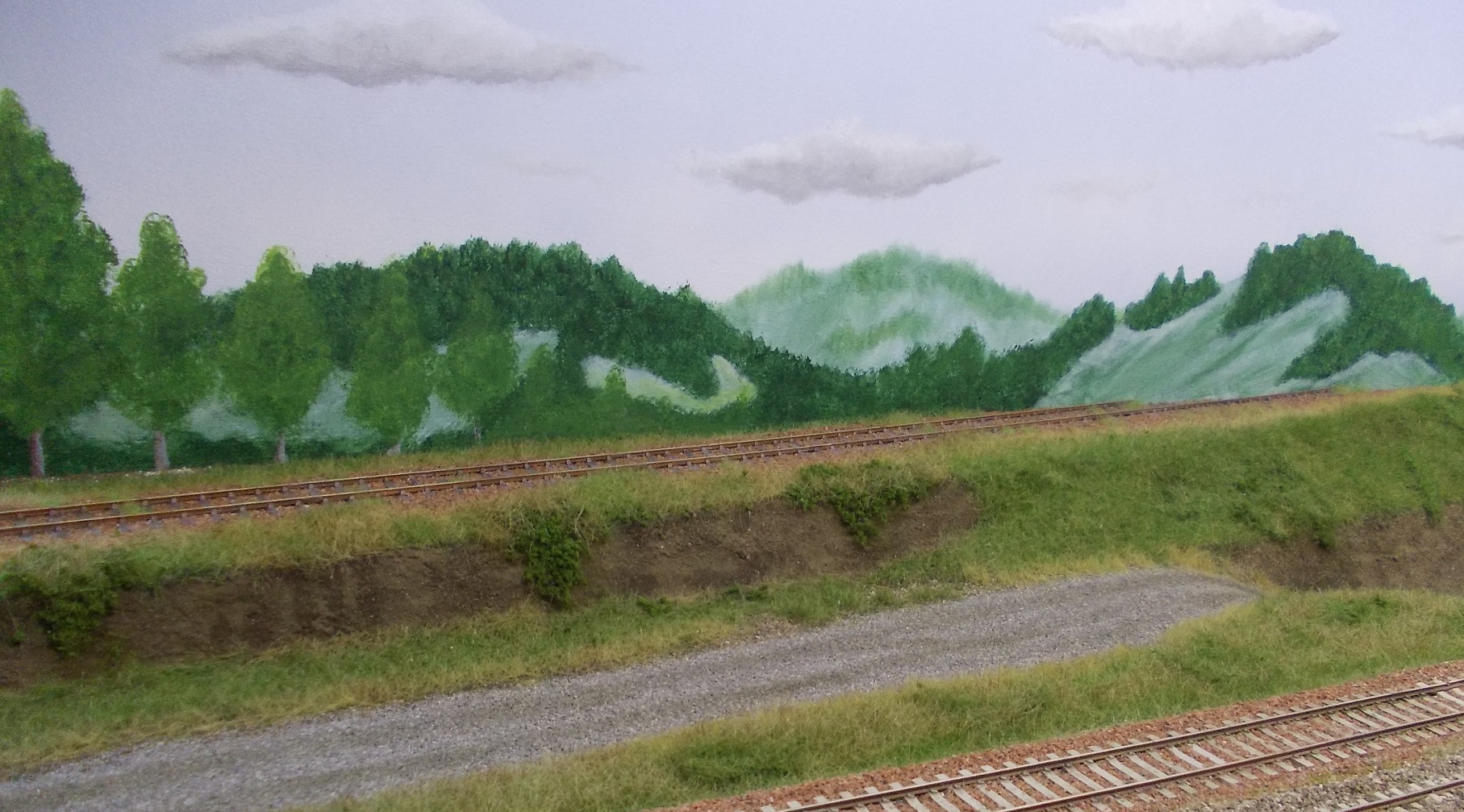

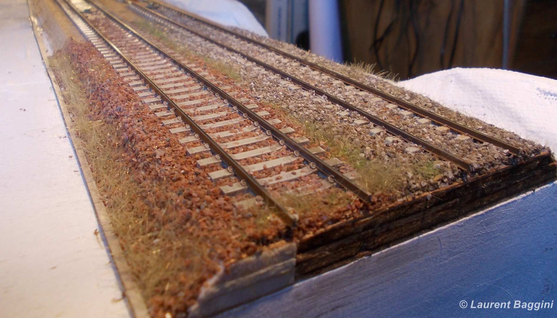

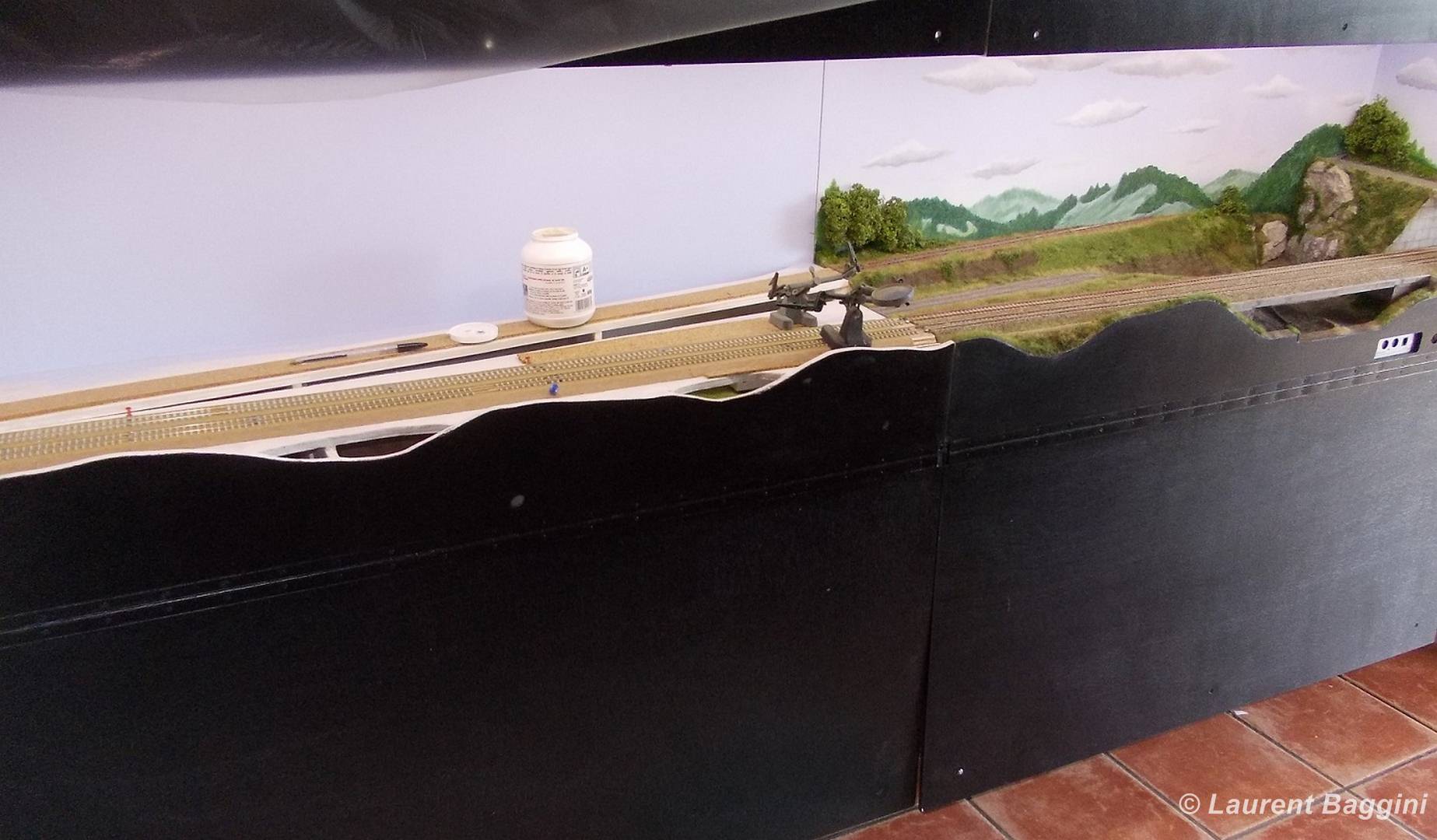

LaurentB a écrit:Voici la suite avec... La pose des deux caniveaux le long de la double voie, peinture, patine et pose du ballast au niveau des deux éléments de voie DC, mise en place du petit remblai séparant la voie unique de la double voie. J'ai également renforcé le fond des empruntes des traverses dans le ballast en soulignant celui-ci avec une peinture brune. Ainsi celles-ci se voient mieux!

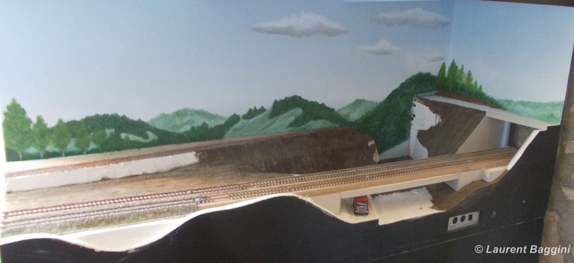

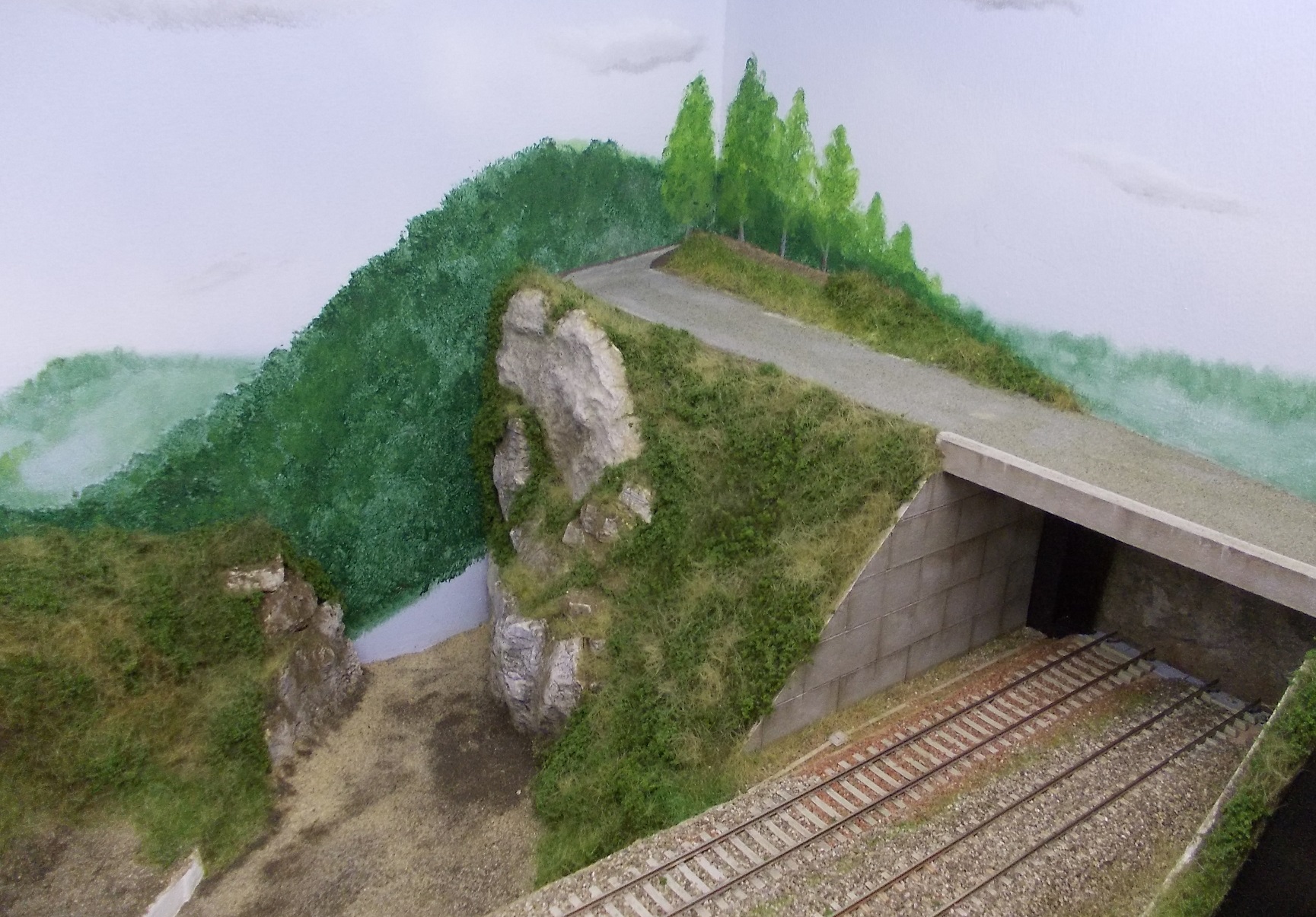

Et voici où en est le module 13 aujourd'hui ... mais les travaux ont repris, doucement :D

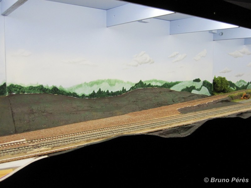

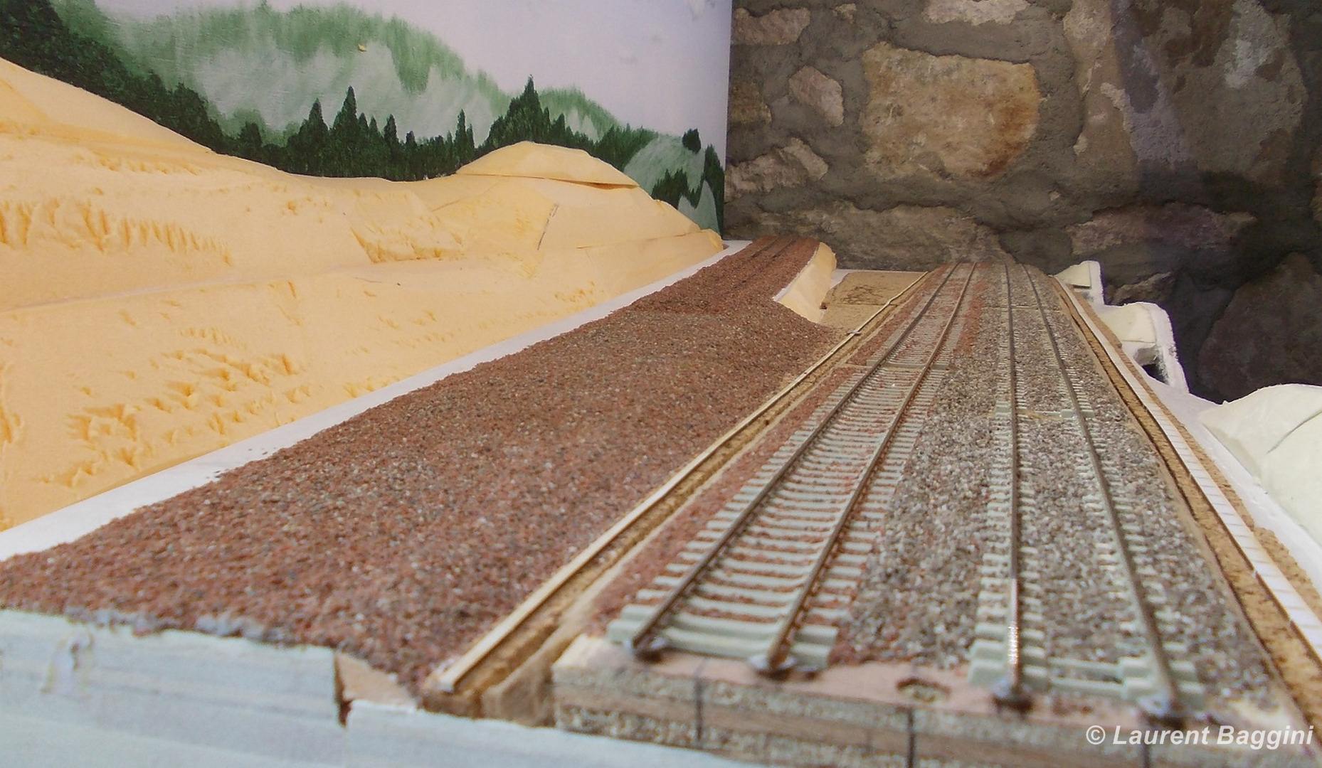

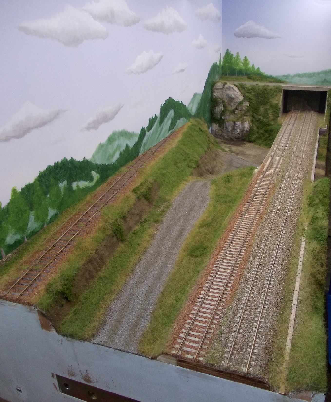

Et pour finir ... pour le moment :siffle: voici le module 12 avec, dans un premier temps, la pose des relief, puis la couche de bande plâtrée pour les recouvrir, la peinture du toujours très beau fond de décor, le ballastage, ...

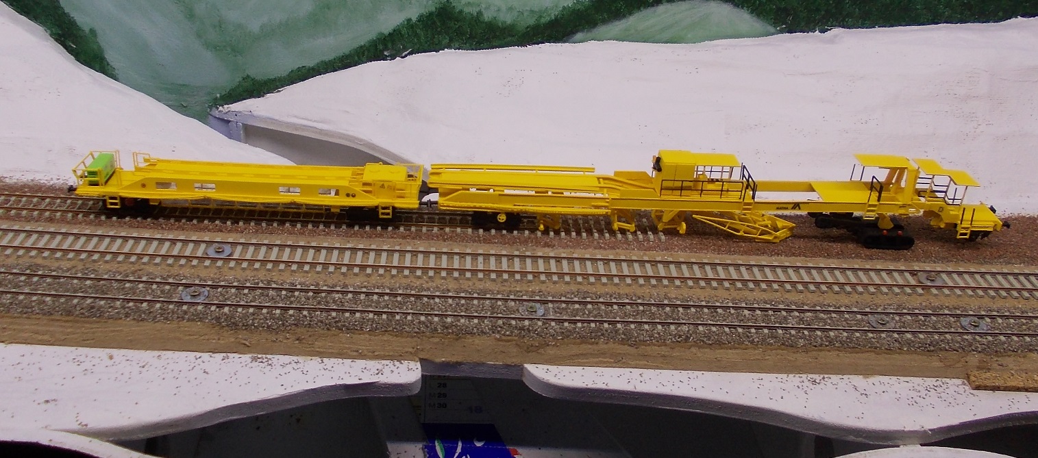

Sur la voie unique, on voit bien la limite de pose des traverses par le TCM60 sur un lit de ballast auparavant aplani par un chargeur Ahlmann.
Avec le TCM60 réalisé par Florian Barraud, en position ... sans ses cabines ;)
Messages: 10032
Re: Le réseau de Bruno - Le RVB
Messagepar yoyo ttx 59 » 11 Nov 2016 17:45
Salut Bruno :coucou:
Voici la même avec le TCM60 de Florian Barraud , en position ...avec ses cabines ;) :
