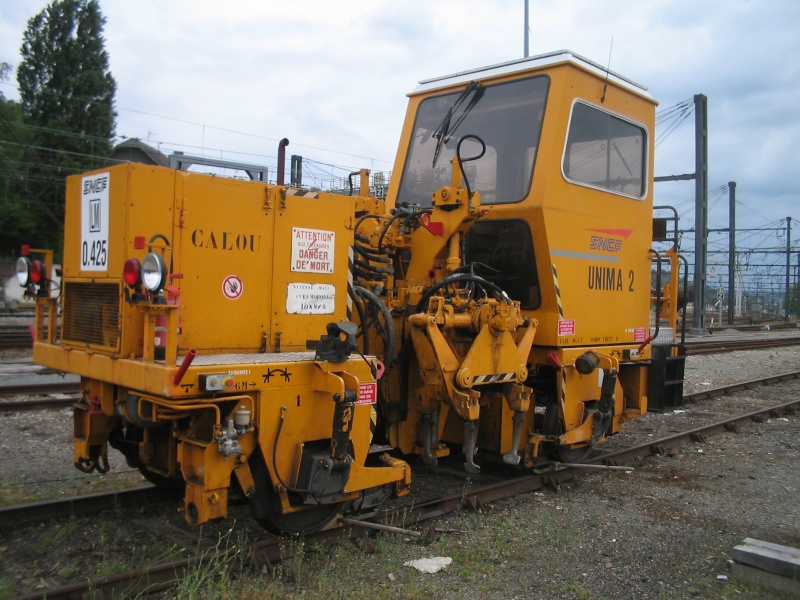

Merci beaucoup pour ces réponses qui m'ont sont d'une grande utilité dans l'avancement d mon projet. Juste pour répondre à Alban c'est une utilisation sur plancher bois et béton. En attendant si quelqu'un possède une photo d'une bourreuse de marque Plasser & Theurer type UNIMA 1 cela pourrait m'avancer. Encore merci pour vos réponse.

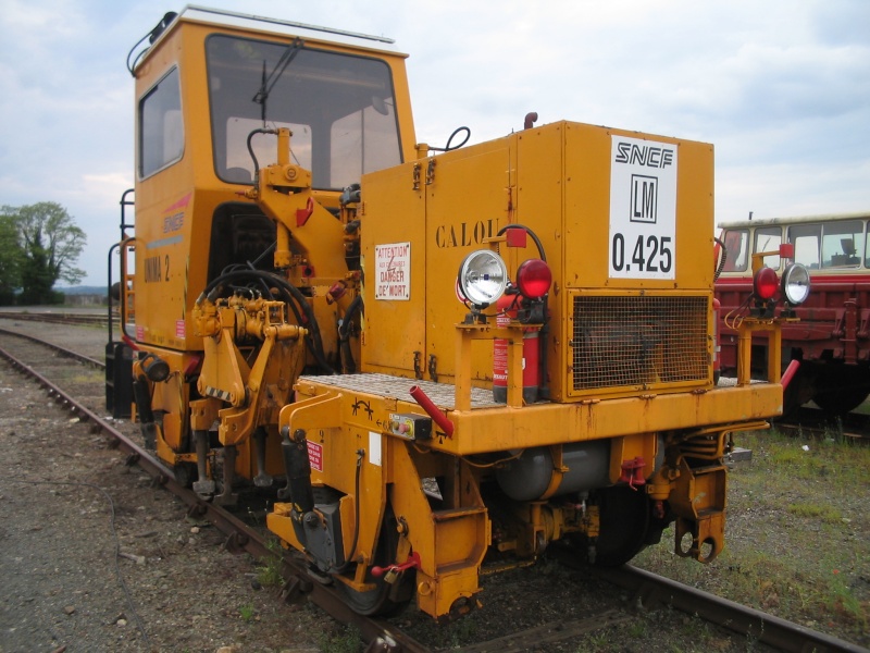

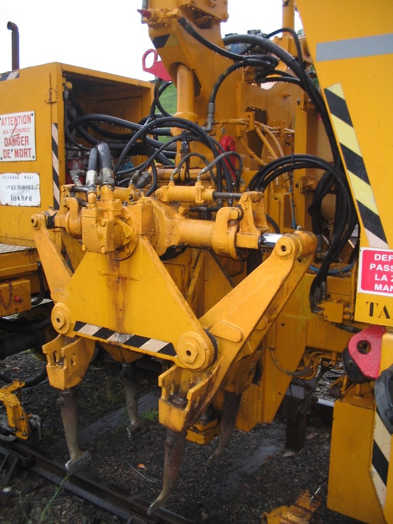

Messagepar DU 94 LGV » 26 Oct 2007 21:37
Bonsoir Chris,
Unima 1 je ne sais pas si j'ai ça; dans l'immédiat, j'ai pu trouver:
"CALOU"
Bourreuse de 4e niveau de la région SNCF de Limoges:
Cordialement. Alban
