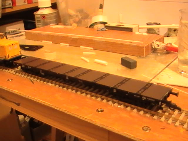

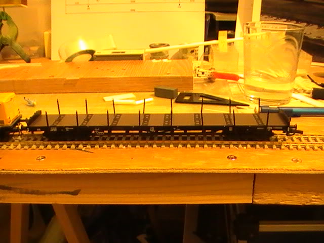

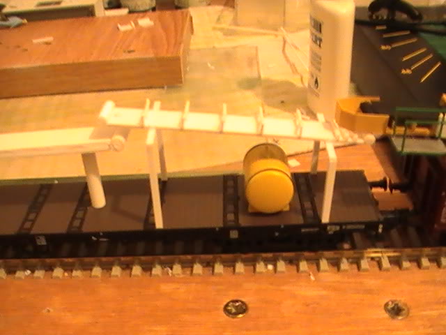

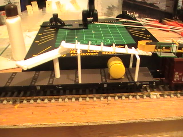

voici le début de la construction :
j'ai pris un wagon plat de chez klein modellbahn référence 3631
il a fallu supprimé les ranchers

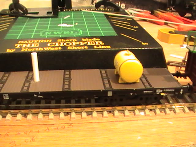

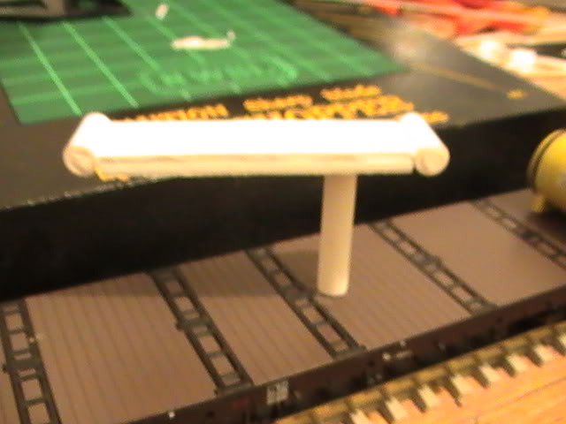

ensuite j'ai mis un bout de profilé pour faire un axe pour faire pivoté le tapis et une citerne
après fabrication du canon le voici sur le wagon

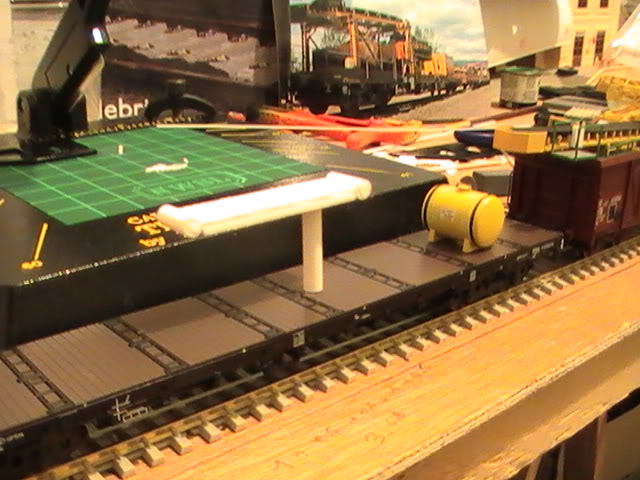

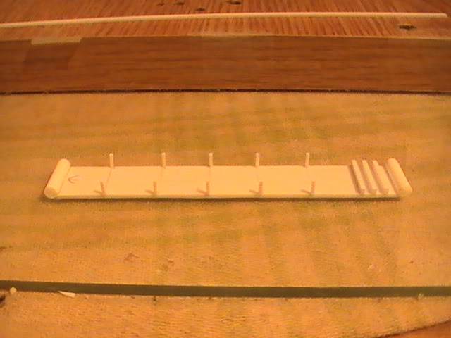

puis j'ai fabriqué le tapis qui est entre le canon et le vac
puis le voici sur le support, je dois refaire le support car j'ai vue que c'étai du profilé H au lieu d'un carré
et voilà de se que j'ai fai du weeken le reste arrivera dans la semaine

Messagepar Bruno PERES » 24 Jan 2010 22:34
Encore une réalisation plus que sympathique :D Et moi qui ai du mal à découper et coller 3 malheureux morceaux de carte plastique :roll: :(
Ce wagon a quelque peu évolué avec le temps puisqu'il a perdu son "entonnoir" au profit d'une citerne. De plus, il semble que le groupe électrogène ait été changé à en croire les photos de Patrick.

pour le support du premier tapis j'ai un doute :spamafote: car sur des photos on voie du profilé H et sur d'autre du carré si c'est du carré je ne serrai pas obligé de le refaire
Messagepar Florian Barraud » 25 Jan 2010 22:51
Pas de bol, c'est un profiler H

Messagepar ttxdudu90 » 31 Jan 2010 12:15
bonjour
cette semaine je n'ai pas beaucoup avancé mais je me suis mis à faire du détaillage sur tapis canon

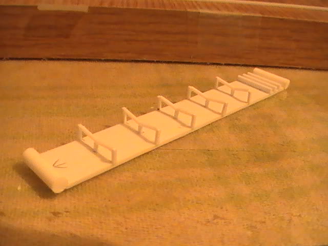

sur le canon, (contrepoids et cache moteur)
quelques photos des barrières,
vue sur le wagons,
