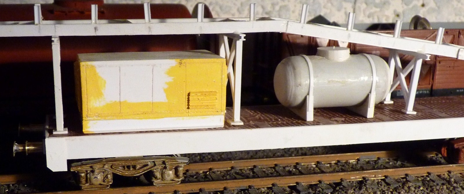

Messagepar recoules » 08 Avr 2010 16:04
bonjour
moi aussi je m'attaque au wagon relais dit énergie voici quelques photos de ce petit montage avec des erreurs que je suis en train de corrigé à fur et à mesure , et des photos en ma possession. place aux photos
ensemble
Le groupe énergie
le réservoir
mise en détails du châssis du wagon énergie
ensemble avec wagon tombereaux et VAC
recoules
Messages: 149
Inscription: 10 Aoû 2009 20:38
Localisation: lorraine

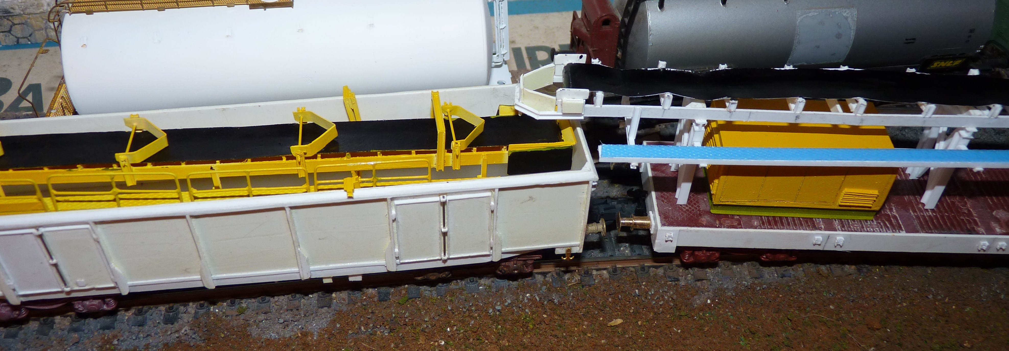

Messagepar recoules » 31 Mai 2010 20:57
bonsoir
je me ré-attaque à mon wagon énergie , j'ai refait les chandelles qui supportent la bande transporteuse en fer H plus gros ,ce qui est plus conforme à l'engin réel , voilà les photos avec la passerelle en plus
suite dans quelques jours :siffle: :coucou:

Re: [HO] wagon canon et énergie
Messagepar recoules » 07 Juin 2010 19:18
bonsoir
pose des rouleaux supports du tapis
la difficulté a été de donner une forme incurvée aux rouleaux :D :D :D
pose du tapis , pose des rambardes, de l'escalier et es protection de chute de ballast sur les équipements inférieurs :o
recoules
Messagepar recoules » 16 Juin 2010 20:57
bonsoir
suite des travaux pose du tapis et mise en peinture de celui ci
