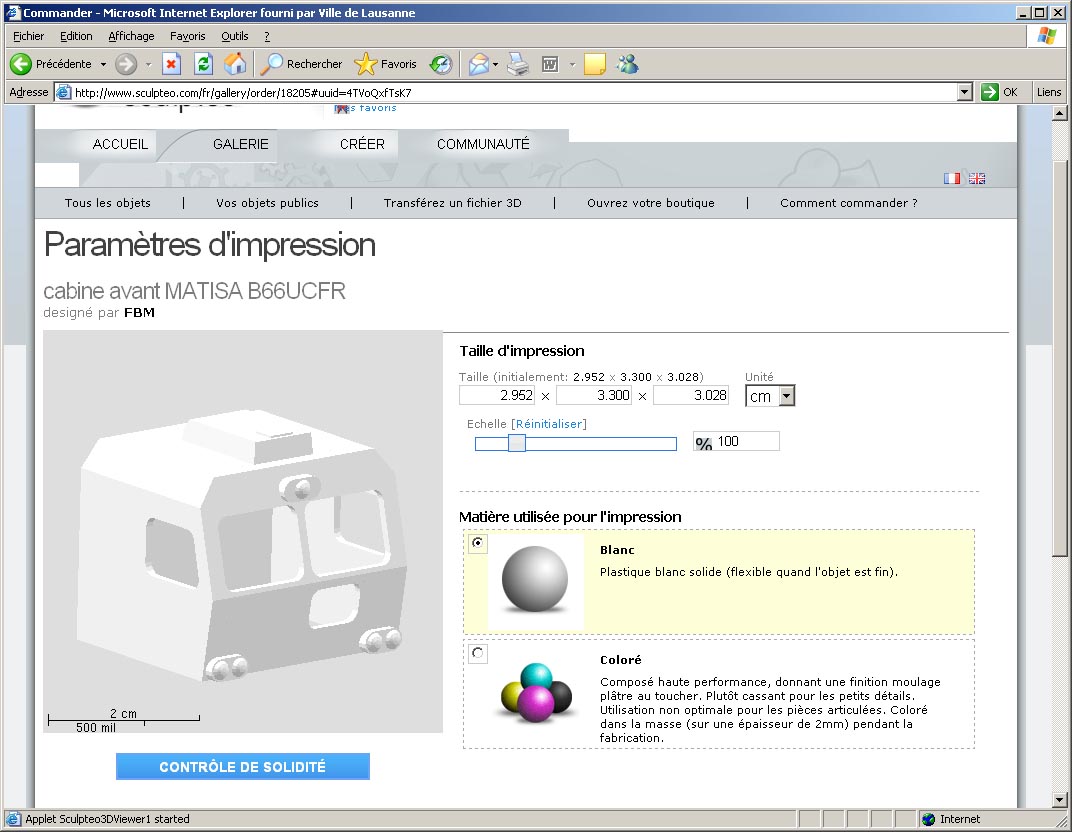

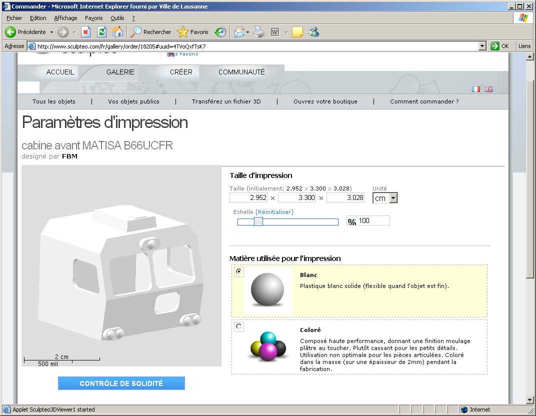

Messagepar Florian Barraud » 08 Sep 2010 13:24
Voilà une première partie de modèle, la cabine avant d'une B66UC (utilisable pour celle de fourchard et Renard et Colas rail)
http://www.sculpteo.com/fr/gallery/desi ... 0340162408

Messagepar ttxdudu90 » 08 Sep 2010 18:26
franchement super
et le prix est correct (1.39€ sans livraison)
Re: Et la 3D??
Messagepar Bruno PERES » 08 Sep 2010 19:02
Bonsoir Guillaume,
Pour avoir une pièce correcte, à l'échelle, il faut que tu changes la valeur en la passant de mm à cm ... et tu verras le prix correct s'afficher :spamafote:
