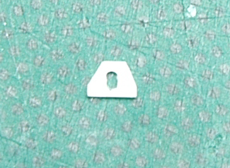

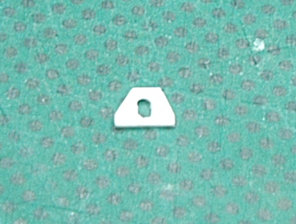

Readii94 a écrit:Comment as-tu réalisé ces encoches ovoïdes sur les pièces trapézoïdales?Deux trous, deux coups de cutter?Merci.
Florian Barraud a écrit:j'ai vainement essayer de les faire, et je croit que j'ai tous essayer! :grrrr: :grrrr: Le résultat était soit cassé, soit insatisfaisant
alors je n'ai rien fait :siffle: :siffle:
J'ai essayé avec du profilé EVG 115 (0,4 x 2,5 mm). Les cotes sont à peu près les bonnes. J'ai d'abord tracé un axe vertical, puis les autres repères pour les découpes.
J'ai ensuite effectué deux avant trous en appuyant un peu fortement avec une pointe à tracer réalisée avec un clou aiguisé (pointe très légèrement émoussée).
Avec une drille à main, j'ai percé ces deux trous, d'abord avec du 0,4 mm, puis avec du 0,8 mm.
Enfin, j'ai fignolé avec une petite fraise montée sur mini-perceuse, vitesse au minimum.
Seulement à ce moment là, j'ai coupé le profilé à la bonne hauteur, puis j'ai terminé en découpant les côtés pour obtenir les flancs obliques.
Cela m'a pris moins de 5 mn. Les défauts sont très visibles sur la photos, mais presque invisibles à l'œil nu. Une fois cette pièce collée sur son montant vertical, ça devrait passer.
Il est certain que réaliser une série prendra du temps, surtout que je ne suis pas certain de réussir chaque pièce à coup sûr. Il y aura donc du déchet :spamafote: Mais bon, je n'y suis pas encore, j'ai d'autres projets sur le feu daccord07 :ange:

Messagepar Readii94 » 10 Fév 2011 08:40
Salut Bruno,
Ca ne rend pas si mal mais, finalement, je m'en passerai.
