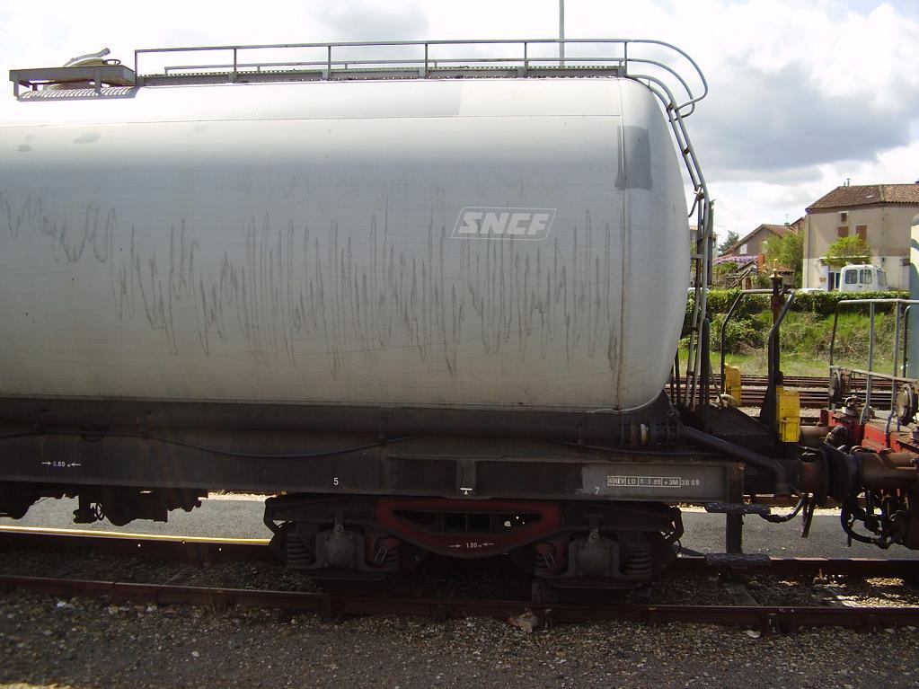

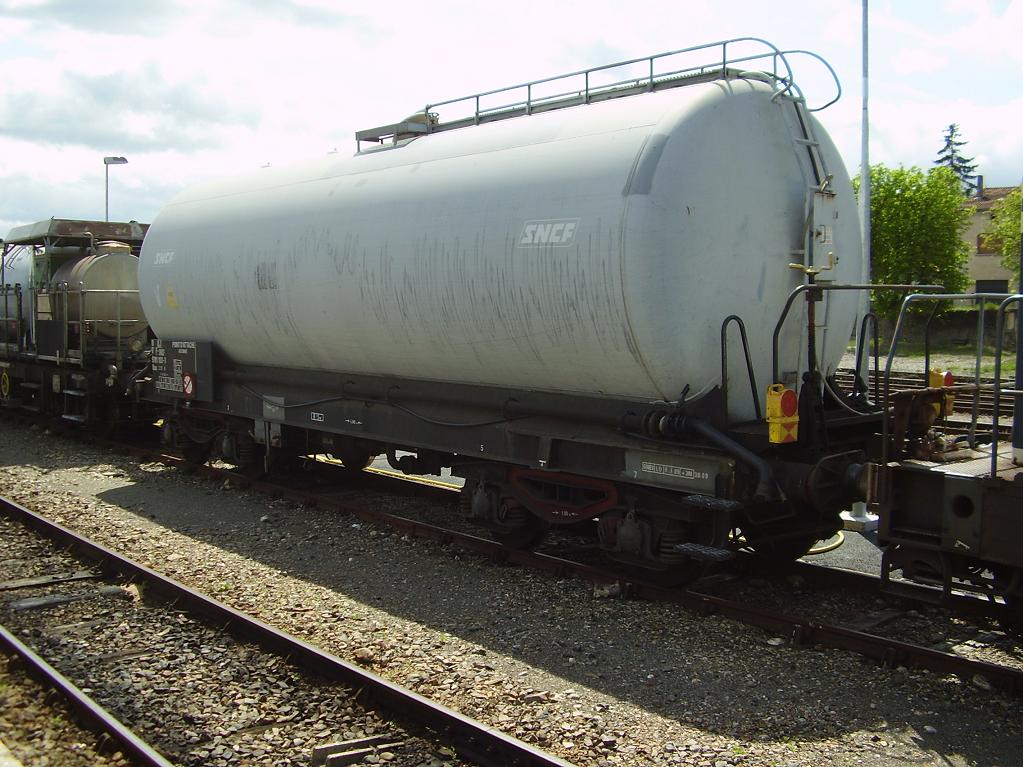

AH!!! Les citernes! Le débat va être intéressant... Piko ou Jouef? Perso quand j'aurai un peu plus de temps j'opterai certainement pour une construction intégrale... Mais pour répondre à la question du moment... un petit comparatif s'impose!

Je n'ai pas de modèles Piko donc si quelqu'un peu en faire sous les mêmes angles... Je suis preneur!

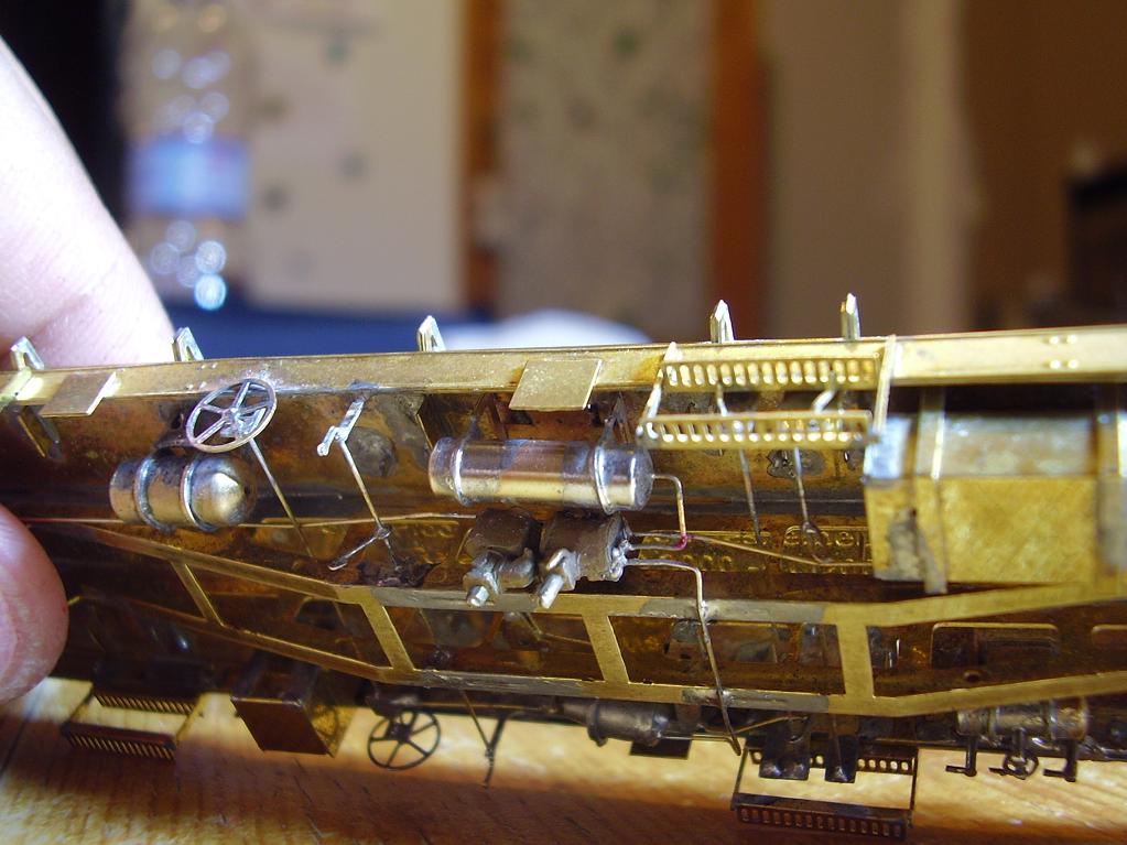

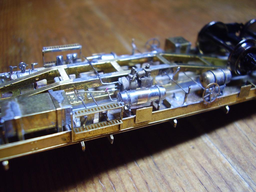

Messagepar LaurentB » 28 Sep 2011 14:24
Bonjour à tous,
après une semaine sans travaux sur le désherbeur... Me voici de retour, sans doute bref car d'ici la fin de la semaine je ne vois pas quand je pourrai y retravailler... Bon bref voici donc les petites nouveautés montées hier soir! Le réservoir auxiliaire avec le distributeur d'origine AMF87, ex pièce Huet... Un peu sudimentionné je pense mais c'est le seul qui existe hors construction perso... Place aux photos!
