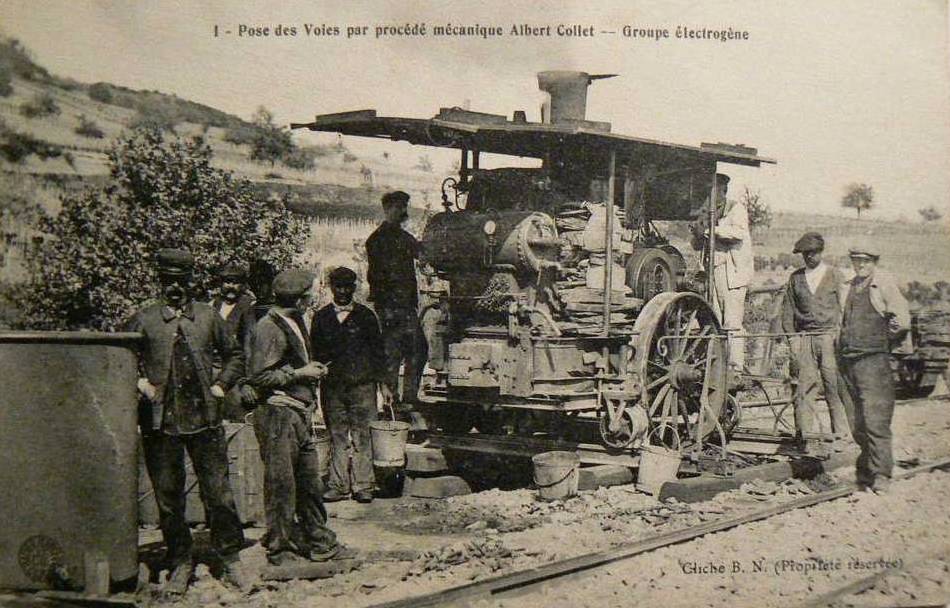

Messagepar Patrick77 » 15 Oct 2011 10:40
Le bourrage n'est pas une façon récente, en voici la preuve!!

Bonjour Patrick,
Merci pour ce document :bravo: Est-il possible de l'avoir en HD ?

Messagepar Patrick77 » 15 Oct 2011 12:59
Je n'ai pas ces documents en haute résolution, je les trouve sur Delcampe.Je ne peux me permettre de donner 80/100 euros pour une carte postale.
En voici deux autres:

Messagepar Bruno PERES » 15 Oct 2011 13:29
Dommage, mais c'est déjà beaucoup d'avoir enregistré ces documents et de nous en faire profiter :merci:

Messagepar Patrick77 » 15 Oct 2011 14:23
Il y a une similitude de conception entre ces deux machines, nous (actuellement) n'avons rien inventé!
