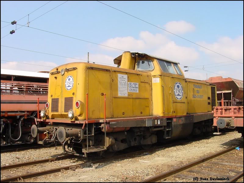

Quelqu'un aurait il des références(exemple: Ral) de la couleur jaune TSO ?

Bonjour Yves,
la couleur jaune de TSO est similaire RAL 1004 (goldgelb, jaune de l'or).

Merci Wim. Cela m'aide déjà beaucoup. Connais tu aussi la référence pour le rouge(voir photo ci-dessus) ?

Salut Yves,
le rouge est une peux plus difficile.
C'est une rouge pas trop vif. Mon choix: Ral 3003. Peut-être avec 20 - 30% RAL 3002.

Bonjour Yves
Peux-tu nous dire quand ta photo a été prise?

Messagepar yves GT » 29 Juil 2007 22:02
Merci Wim pour la réponse.
CC72005, désolé pour la réponse tardive mais je rentre d'une semaine de vacances dans les Alpes.
La photo a été prise à Lens en juillet 2002...
