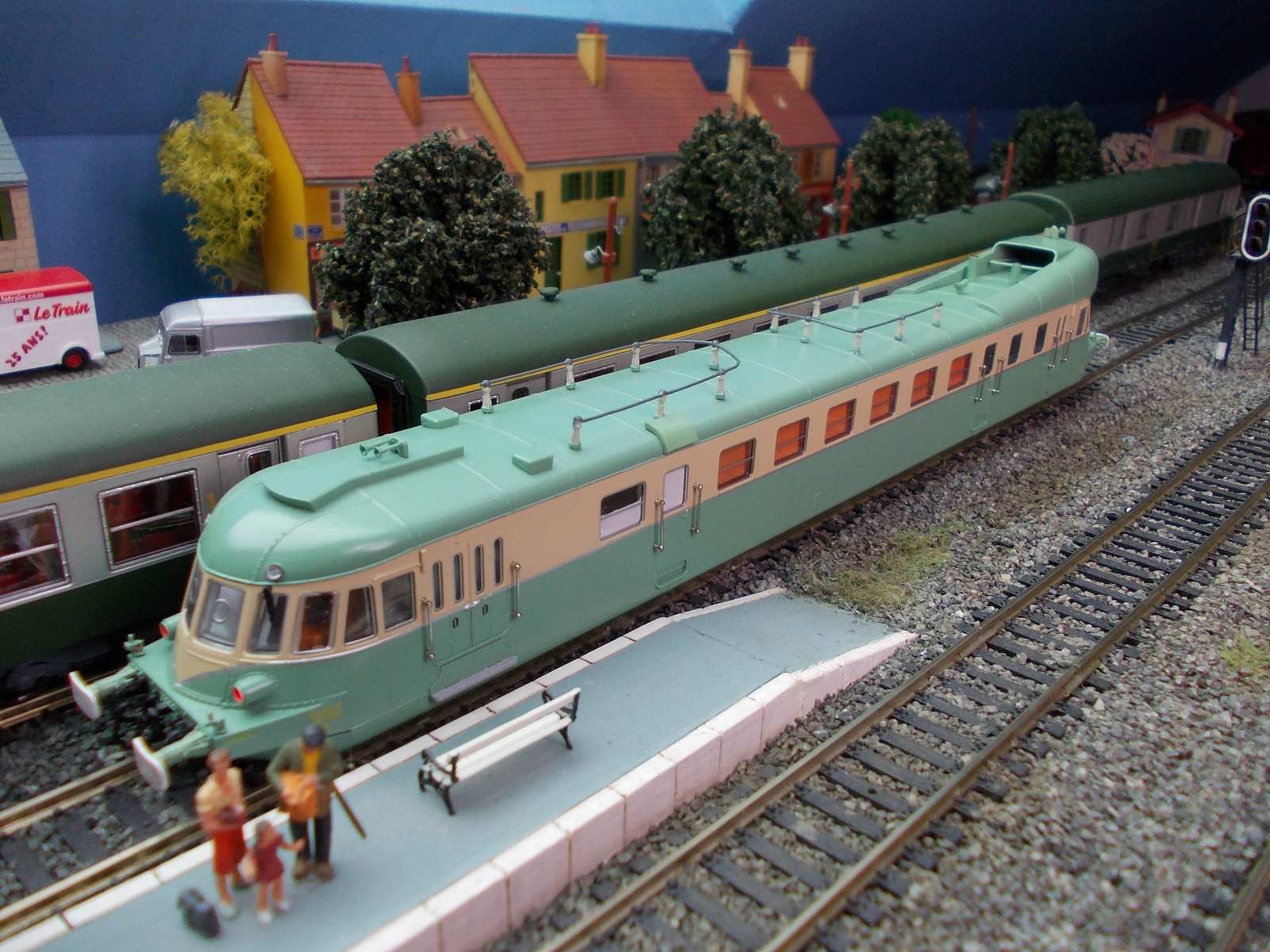

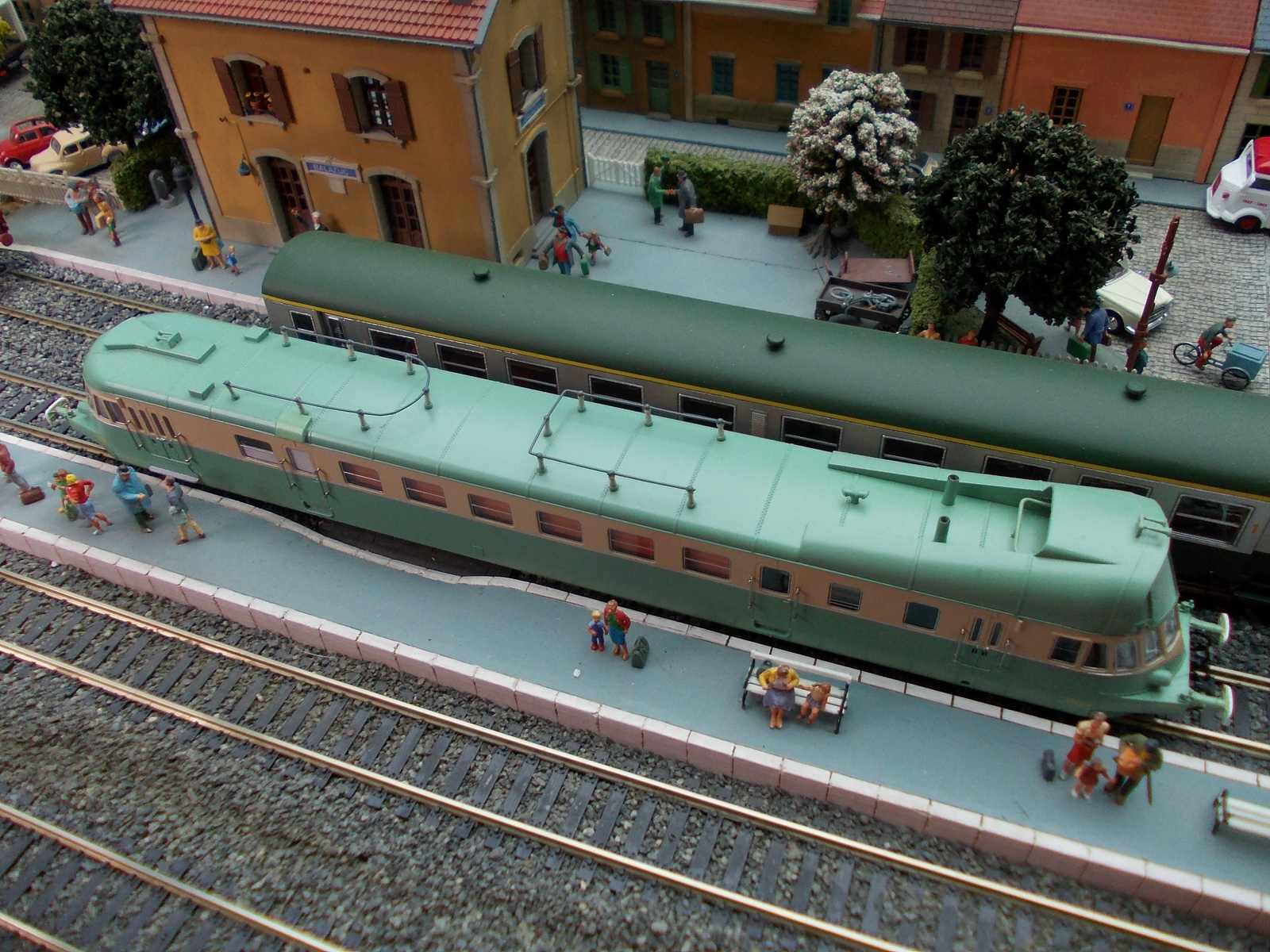

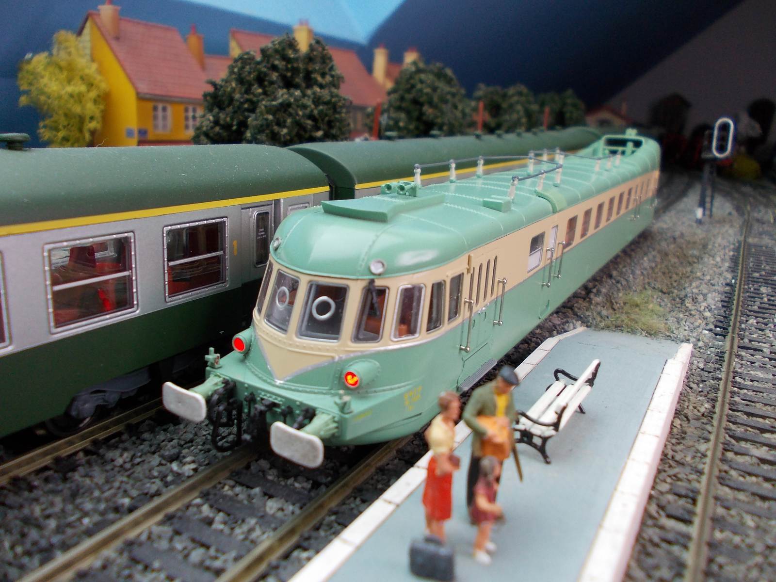

Voici l 'X 3215 de commandement ,un modèle original et assez simple de réalisation.

Messagepar Cbr-Reims » 10 Mai 2013 16:59
Bonsoir Christian,
je déteste jouer les casse-pieds :spamafote: auprès d'un aussi grand modéliste (aussi par la taille ) que toi :incline:
mais voilà il y a des petits détails inexacts :hein33: sur le toit de l'ABJ dû à son aménagement.
A l'arrière de l'autorail (par rapport au pavillon que je situe devant) les 2 boitiers carrés n'existent pas .
De chaque coté il y a 1 aérateur rond suivi par une sorte de cheminée hideuse .
D'autre part, les antennes étaient reliées entre elles par le milieu.
On peut voir tout ça notamment dans le tome 3 des autorails de France page 299.
Tu as le droit de sortir un :cartonJ: pour mes remarques et je m'aplatis de respect :incline: , que dis je , je disparais pour avoir osé émettre une remarque. :chut:
Cordialement tout de même :coucou:
Olivier (club de Reims)
Cbr-Reims
Messages: 180
Localisation: Grand Est
Re: [HO] X 3215
Messagepar Vallée Christian » 10 Mai 2013 18:32
Bonsoir Olivier
Il y a eu plusieurs versions de la toiture où les antennes étaient disposées différemment et je me suis inspiré de la version de amf_87 ;)
