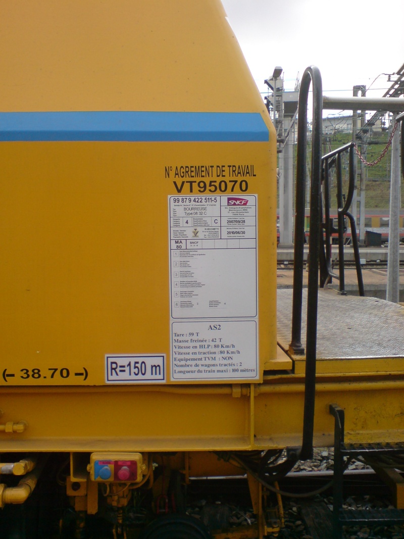

Messagepar DU 94 LGV » 06 Oct 2007 22:21
De rien, et j'oublie le principal, l'agrément:
Cordialement. Alban
