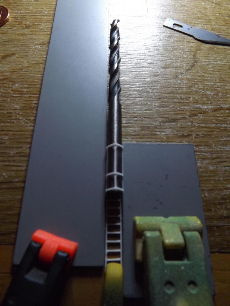

pour la mise en place du garde corps j'ai utilisé un foret

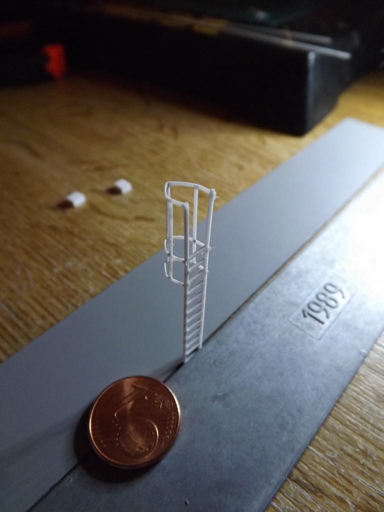

voici le résultat

Messagepar yoyo ttx 59 » 29 Mar 2014 21:58
Salut Guillaume :coucou:
Beau travaille :bravo: :bravo: :bravo: .
Moi j'aurai opter pour le laiton pour les gardes corps.
Question de résistance vu leurs emplacements en périphérie du portique.
En plus j'ai eu une mauvaise expérience sur des pièces courbe comme ca :evil: .
Dans le temps le plastique est devenu cassant a l'emplacement du collage ( dur dur quand ca casse et qu'il faut refaire l'ensemble de la pièce :grrrr:).
Re: [HO] Portique pour WAC - ETF
Messagepar ttxdudu90 » 30 Mar 2014 08:08
je ne me suis pas envore lancé dans le laiton pour le moment les modèle que j'ai réalisé il y a quelque années n'a pas encore bougé ni cassé
