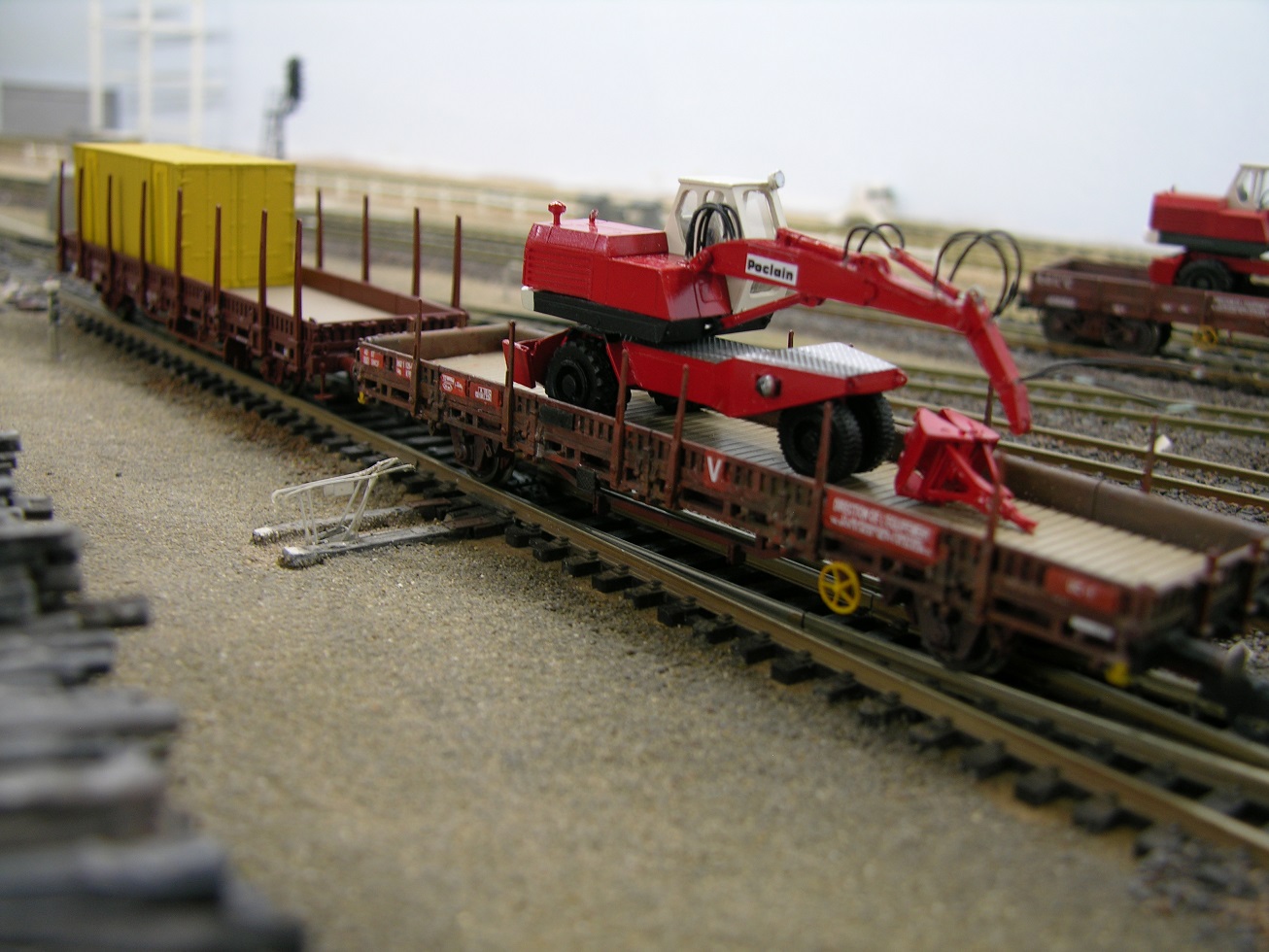

Messagepar POINT KILOMETRIQUE 60 » 07 Sep 2014 21:40
Comme promis, la voilà, mais pas encore terminée

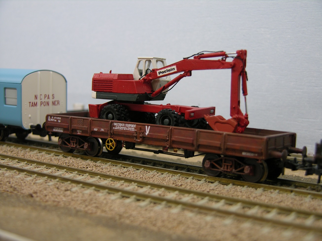

Messagepar POINT KILOMETRIQUE 60 » 07 Sep 2014 21:44
suite

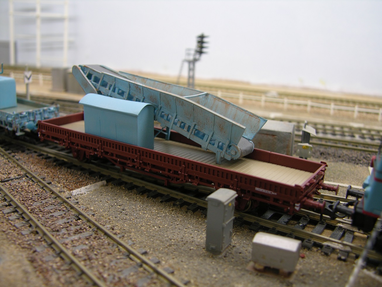

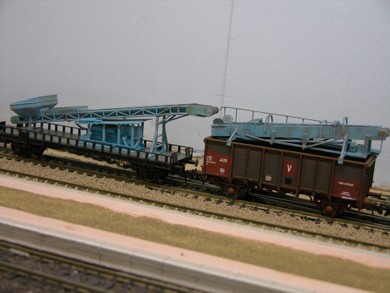

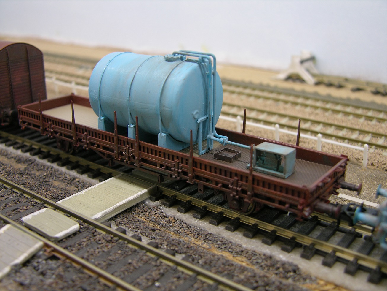

Messagepar POINT KILOMETRIQUE 60 » 07 Sep 2014 21:45
suite et fin

Ne penses-tu pas que la pelle engage le gabarit avec la flèche dans cette position ? Regarde ici des exemples réels de pelles presque identiques, la position de la flèche est différente et bien plus basse.

Salut Bruno,
Je suis tout à fait d'accord avec toi. J'envisage la modification, un peu avec réticence car la résine est très fragile.
D'ailleurs sur le modèle de la pelle TY 45 que je viens de recevoir, j'ai déjà appliqué cette modification, sans trop d'appréhension, la flèche était endommagée.
Cette pelle va prendre les couleurs de VECCHIETTI. Cela va ressembler à une composition d'une de tes photos

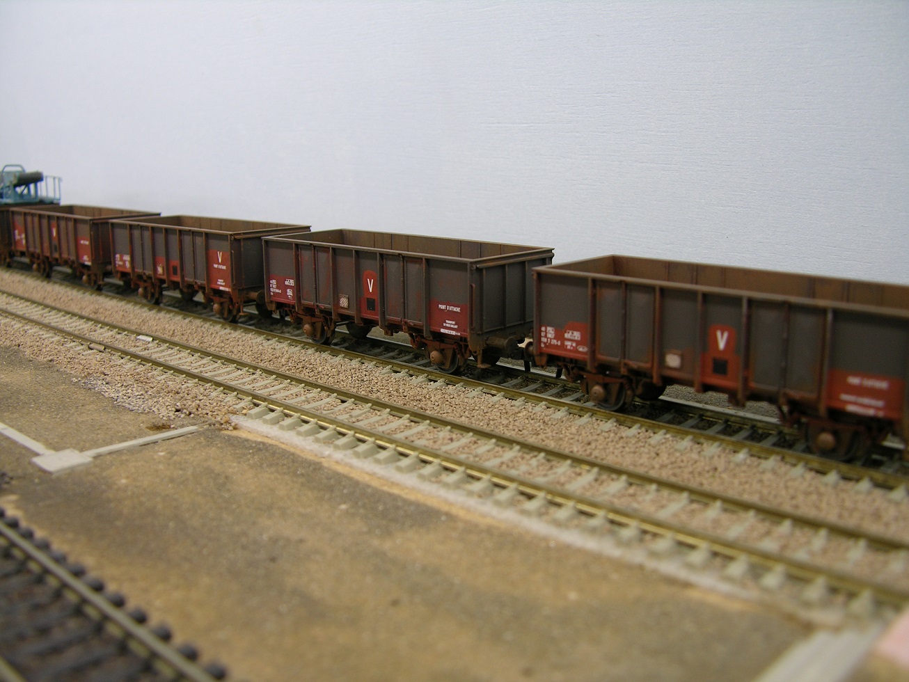

J'aime bien les tombereaux c'est du Roco, quelles modifs?

Messagepar POINT KILOMETRIQUE 60 » 08 Sep 2014 19:27
Les tombereaux sont effectivement des modèles ROCO
Ils sont repeints intégralement avec Humbrol 98 ; les reprises pour les marquages : Humbrol 100. L'intérieur du wagon a subi un balayage avec Humbrol 62
Les marquages proviennent de planches RMF ou CJ MODELS. Ce dernier annonce d'ailleurs dans ses nouvetés à venir des marquages pour tombereaux transportant du vieux ballast.
