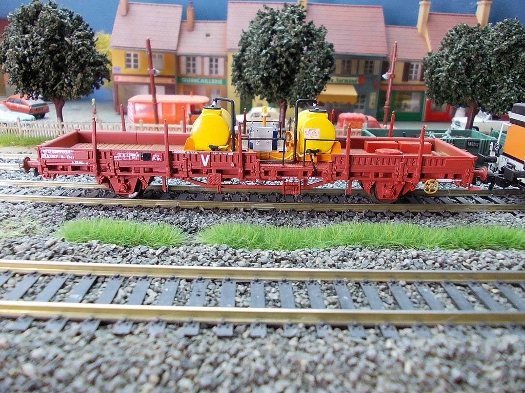

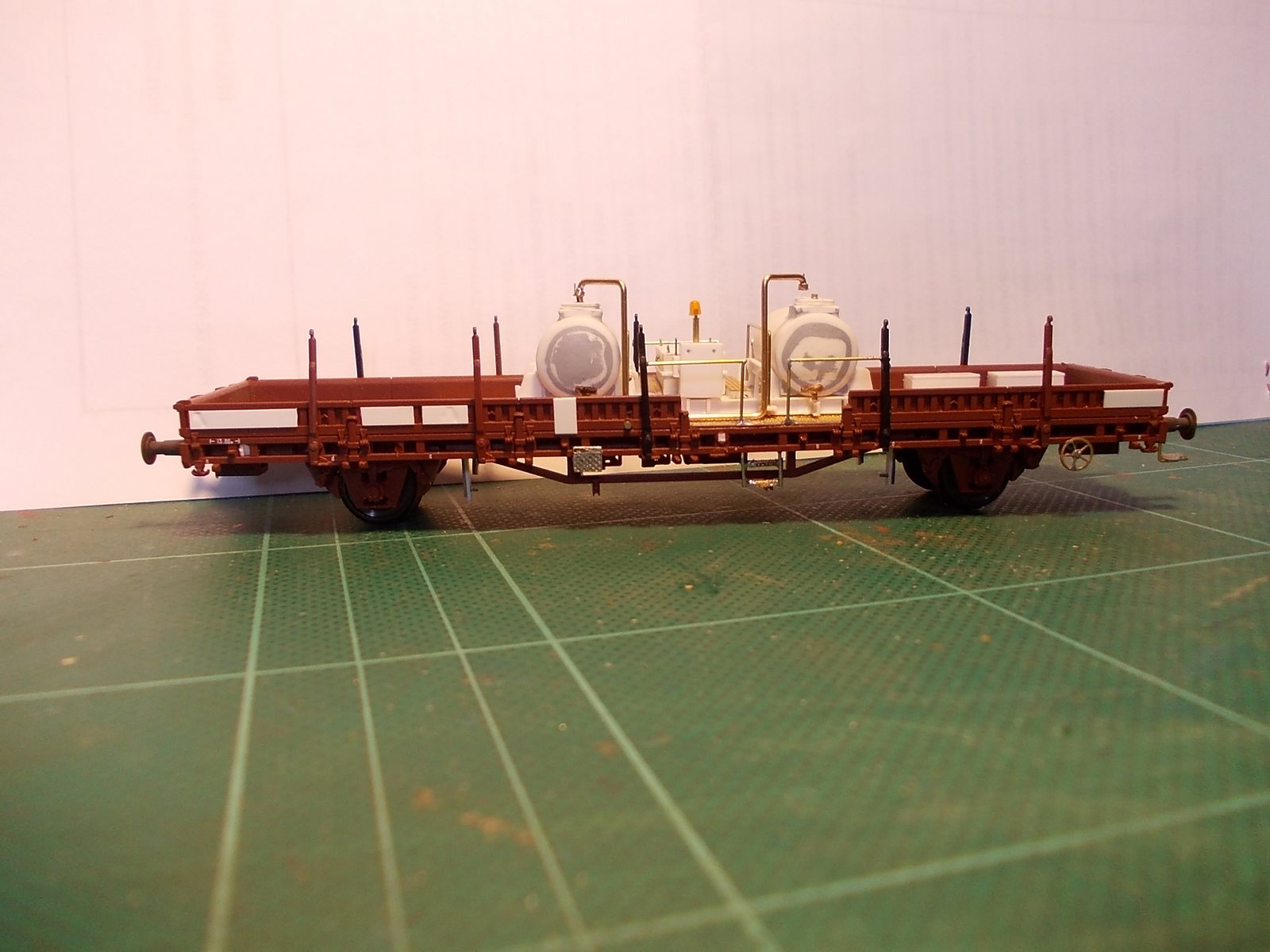

Bonjour à tous
Dans le même style que le Teu laveur ,car possédant le même appareillage, voici le K50 laveur de voies rattaché à Lille.
La base du wagon est un K5O Roco.

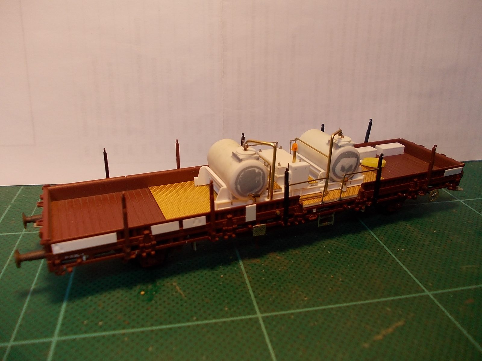

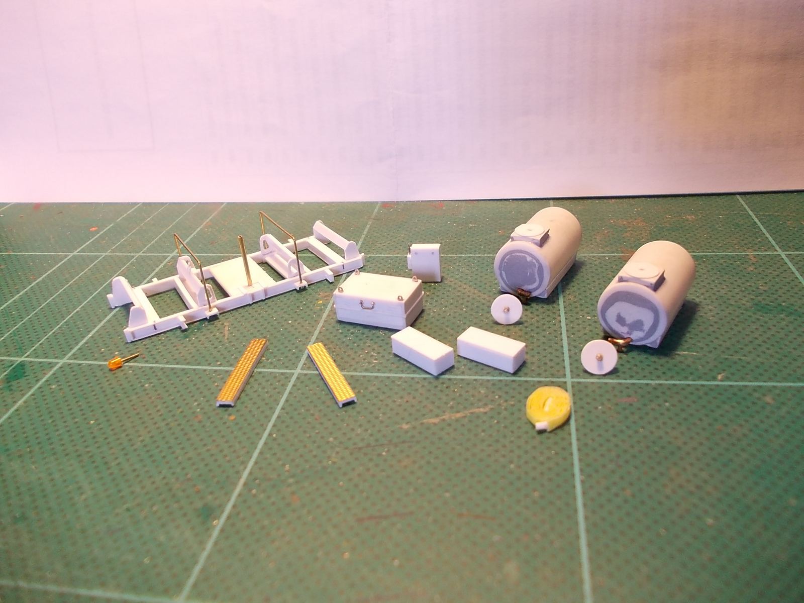

Messagepar Vallée Christian » 17 Déc 2014 17:32
Reste le passage en peinture et le rajout de quelques détails ;)

Petite question, qui n'enlève rien à la qualité du travail :bravo: , mais vu le faible encombrement, c'est le "kit"de nettoyage prévu pour aller à l'origine sur des wagonnets 10T non?
kas
Messages: 54
Inscription: 26 Avr 2012 09:32
Re: [HO] K50 Laveur de voies
Messagepar Vallée Christian » 06 Jan 2015 18:59
Oui et c'est pour cela que j'ai reproduit les deux versions.

Très beau travail, comment as-tu réalisé tes cuves ?
Joris
TTX époque 3
Messages: 118
Inscription: 17 Juil 2013 16:24
Messagepar Vallée Christian » 08 Avr 2015 20:58
Bonsoir
Les cuves sont réalisées en divers profilés Evergreen sinon pour plusieurs matériels la peinture est prévue pour la semaine prochaine car en expo ce week end à Etampes ;)

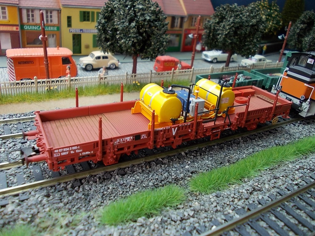

Messagepar Vallée Christian » 29 Avr 2015 15:34

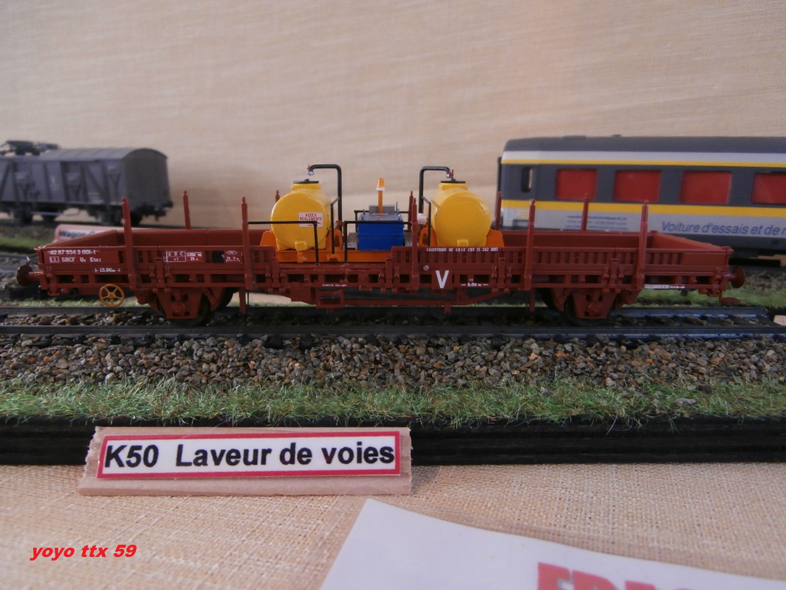

Messagepar yoyo ttx 59 » 28 Avr 2018 15:13
Le voici a l'expo de Coudekerque 2015 :
Voici le lien vers le compte rendu de l'expo de Coudekerque 2015 :
