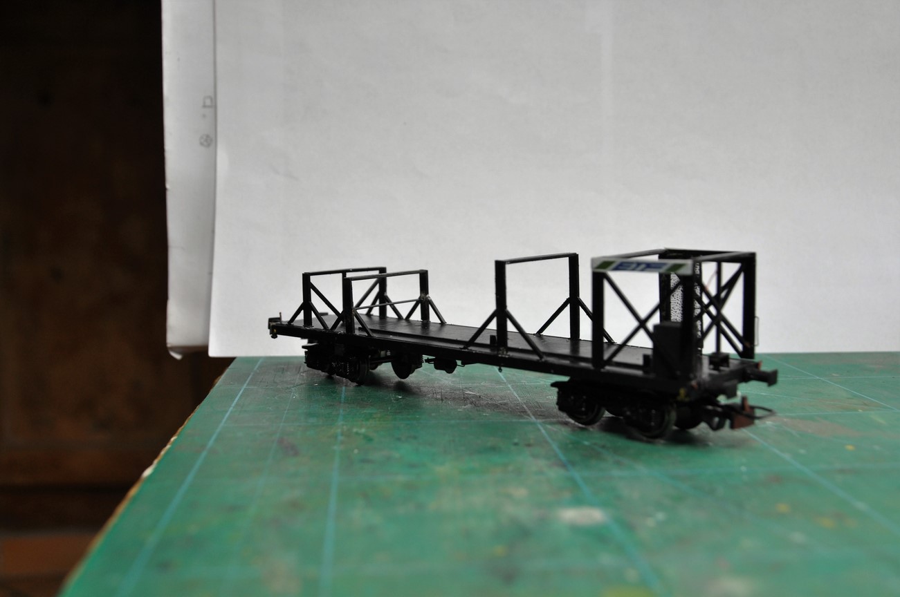

Cette fois c'est de l'intégrale, à part les bogies.
Et un montage provisoire en attendant les décalques:
Voilà, il est presque terminé, mais je le monterai lorsque certaines pièces auront reçu leurs "inscriptions".
Alors, qu'en pensez vous?

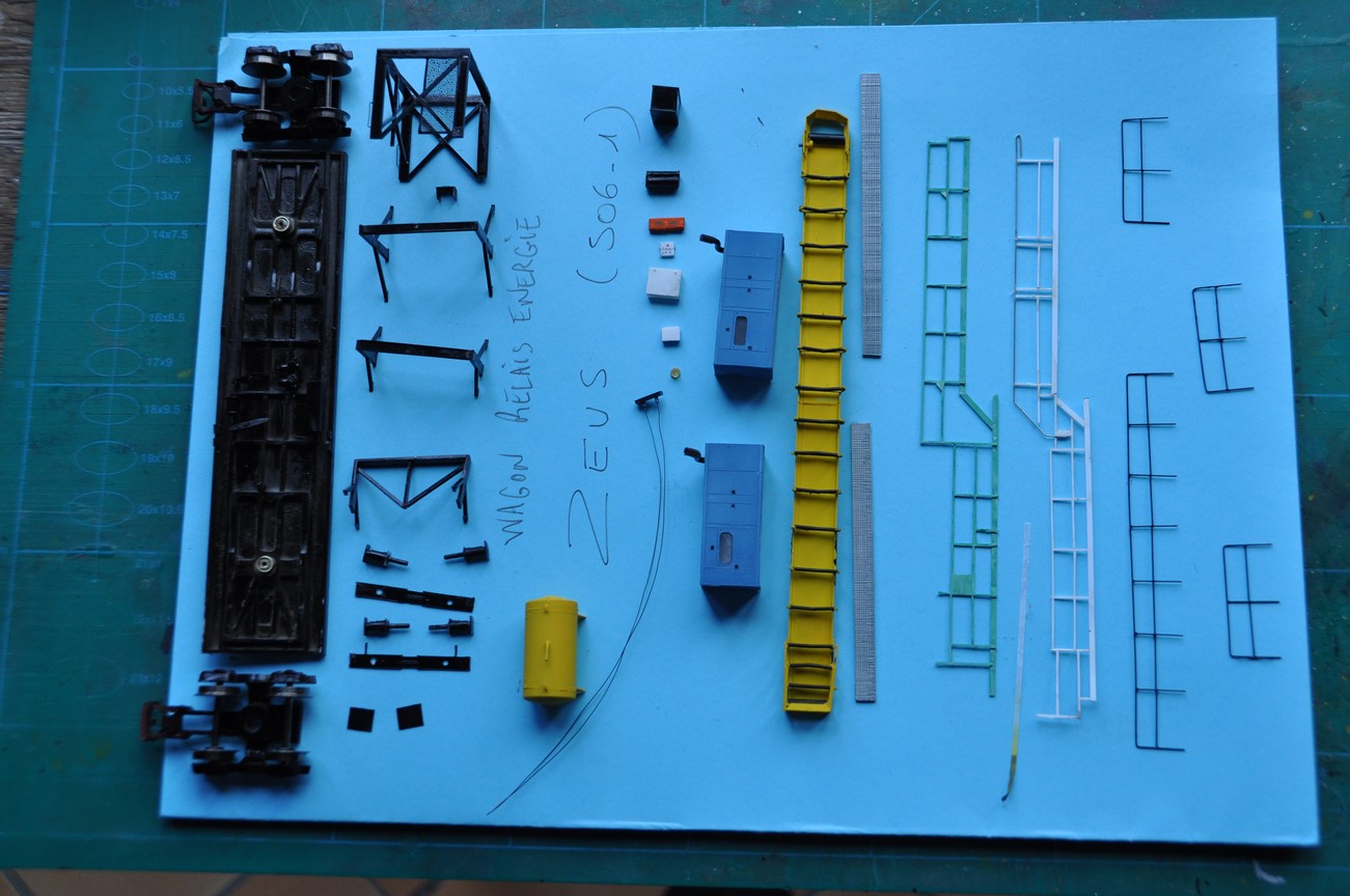

Histoire de patienter, je vous propose quelques vues de la fabrication:
Les guides de rouleaux
Pour les supports de rouleaux, de simples agrafes recoupées et pliées.
Confection des montants
Je travaille souvent sur une plaque de verre placée sur le plan. Cà permet d'être juste, de coller et souder plus facilement.
Les éléments divers
Voici presque tout les éléments avant passage à l'aérographe
Les supports de bogies sont des récup de Dacker Minéralier que j'avais en stock depuis longtemps.
Les bogies, de simples Jouef qui seront revus et corrigés pour permettre une bonne circulation.
Et après peinture:
Chaque pièce a reçu sa couleur
