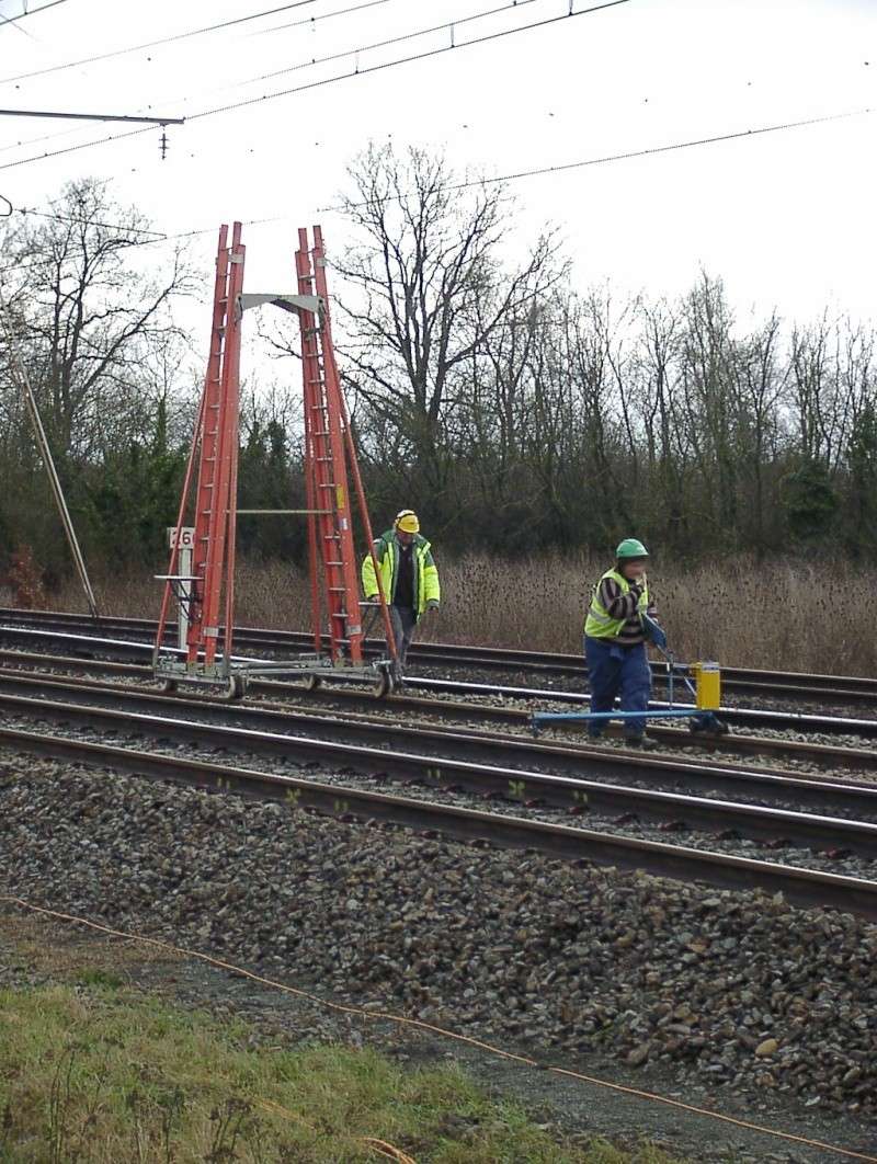

Et ça, c'est quoi ?

Bonsoir Bruno
hé bien tu as affaire à une échelle d'intervention sur caténaire et à un appareil Geismar: le Méphisto

Messagepar Bruno PERES » 07 Juin 2008 21:22
Merci pour l'échelle :lol: :lol: :lol:
Ils trimballaient le Méphisto devant une bourreuse. Je ne sais plus s'il s'agissait de la B 45 D d'ETF ou une des deux 108 32 U présentes sur le RVB toulousain de début d'année.

Hé bien si c'est devant une bourreuse, souvent c'est pour controler une zone avant bourrage pour savoir si les valeurs indiquées sur la fiche de bourrage sont correctes. Il arrivent que les valeurs mesurées aprés travail lors de la passe précédente soient erronées donc une petite vérification de quelques points avant travail est plus sûr plutôt que de mettre la voie en "l'air".

c'est pas grave, un panto se chargera de tout remettre en ordre et cela fera plaisir aux ferailleur. J'ai déja vu aussi un appareil qui sert à mesurer la hauteur et le desaxage de du fil. le personnel était ou est encore surnomé "jesus christ" par rapport à la forme de la piece qui ressemble à une croix. Mais on est un peu hors sujet.
