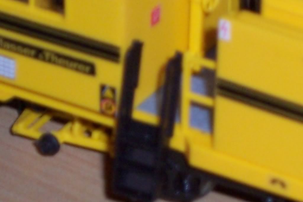

Messagepar breizhoo » 11 Oct 2007 17:45
bonsoir,
voici qq photos
le petit but de gaine pour rehausser la partie stab
l'écartement des marche pied avant.
pour le satellite, il y a encore de la réflexion en perspective.

Messagepar breizhoo » 18 Nov 2007 15:28
bonjour,
les travaux continuent....
elle roule entièrement, il a fallu modifier le satellite. comme vous pourrez le constater, la lime est passée à quelques endroits. les tiges des groupes de bourrages ont été rétrécies. Les petit vérins à l'arrière ont été raccourcie et biseauté en cas de contact avec le châssis.

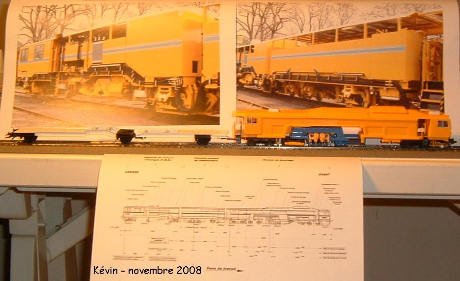

Messagepar kevcost » 10 Nov 2008 11:33
En cours de fabrication sur la base de la 109-3x de Kibri, un stabilisateur et le VMR (véhicule de mesure remorqué) avec balayeuse:
(C'est en cours :wink: )
Je travaille surtout à l'aide des images de la galerie du forum sur le modèle 109-2x de Vecchietti (http://pascal.guyot1.free.fr/2bgal/index.php)

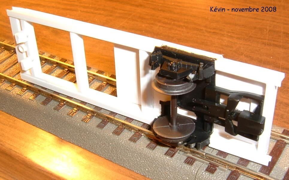

Messagepar kevcost » 10 Nov 2008 12:21
Aussitôt demandé, aussitôt fait :lol: :
le VMR-balayeuse:
le Stabilisateur:
Les wagons sont montés à partir d'un essieu simple tronçonné sur un jouef (j'avais que ça de pas cher à sacrifier :P )
structures: tout simplement du profilé rectangulaire 2x4mm + plat 2.5x0.25mm
Je travaille surtout à partir du plan vu sur le message précédent, donc petit et pas fin, pas facile, mais j'ajuste à l'oeil.
Le stab est pris en remorque sur le VMR, pas facile à trouver l'attache qui irait bien: c'est un simple boitier NEM d'un kit kibri branché sur un tube et connecté au VMR en direct (bricolage de deux clips d'attache)
Mes essieux seront à retravailler en détails; en tout cas ça roule bien à ce niveau.
