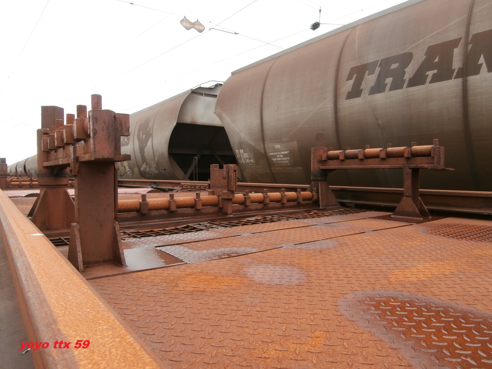

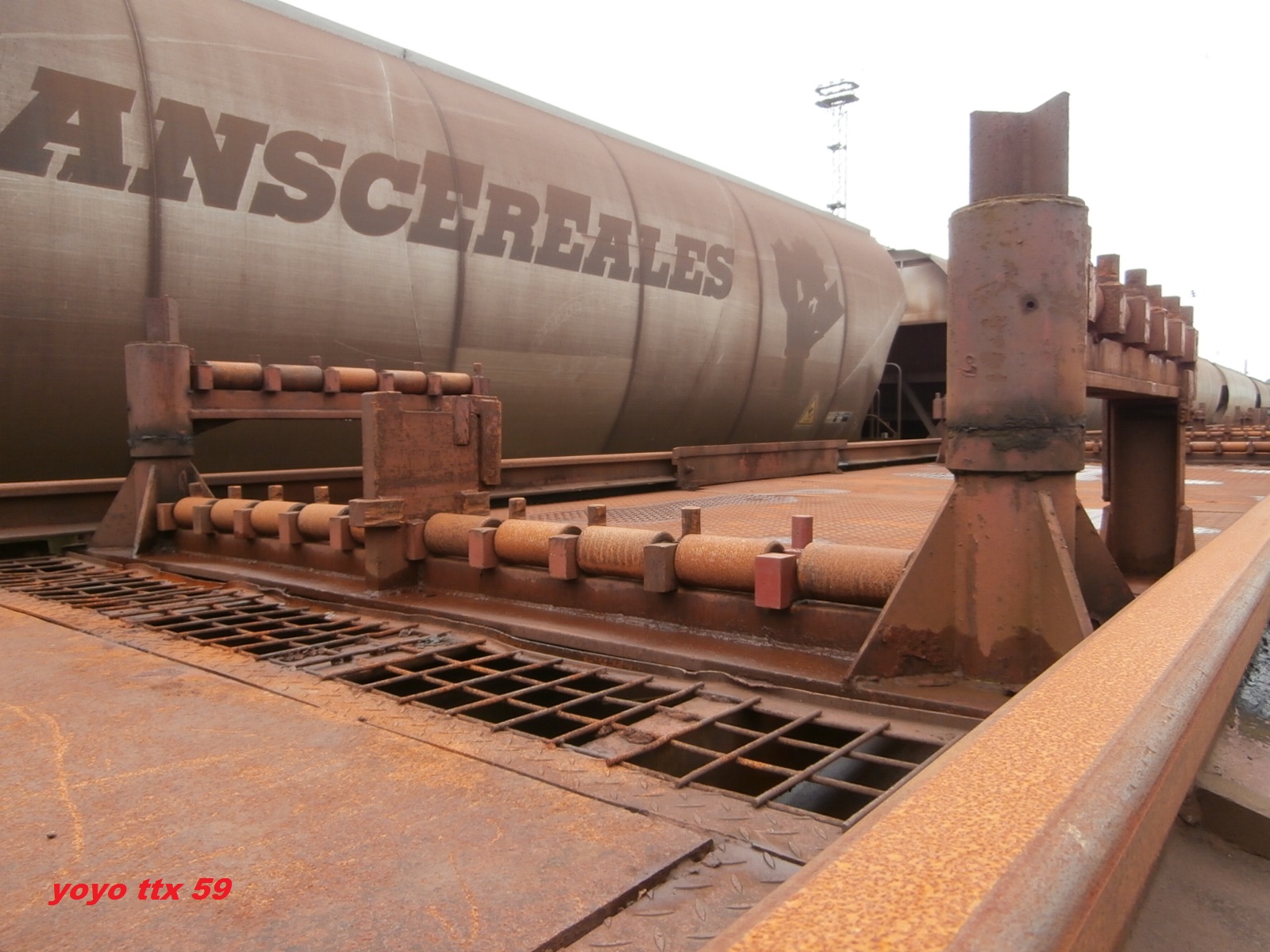

Messagepar yoyo ttx 59 » 18 Mar 2017 14:01

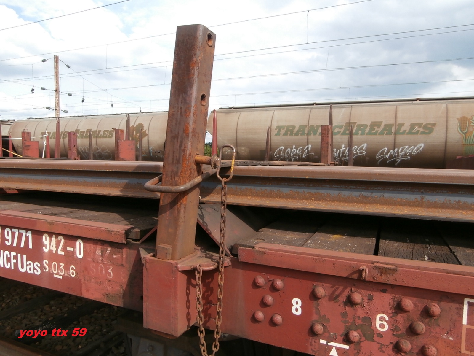

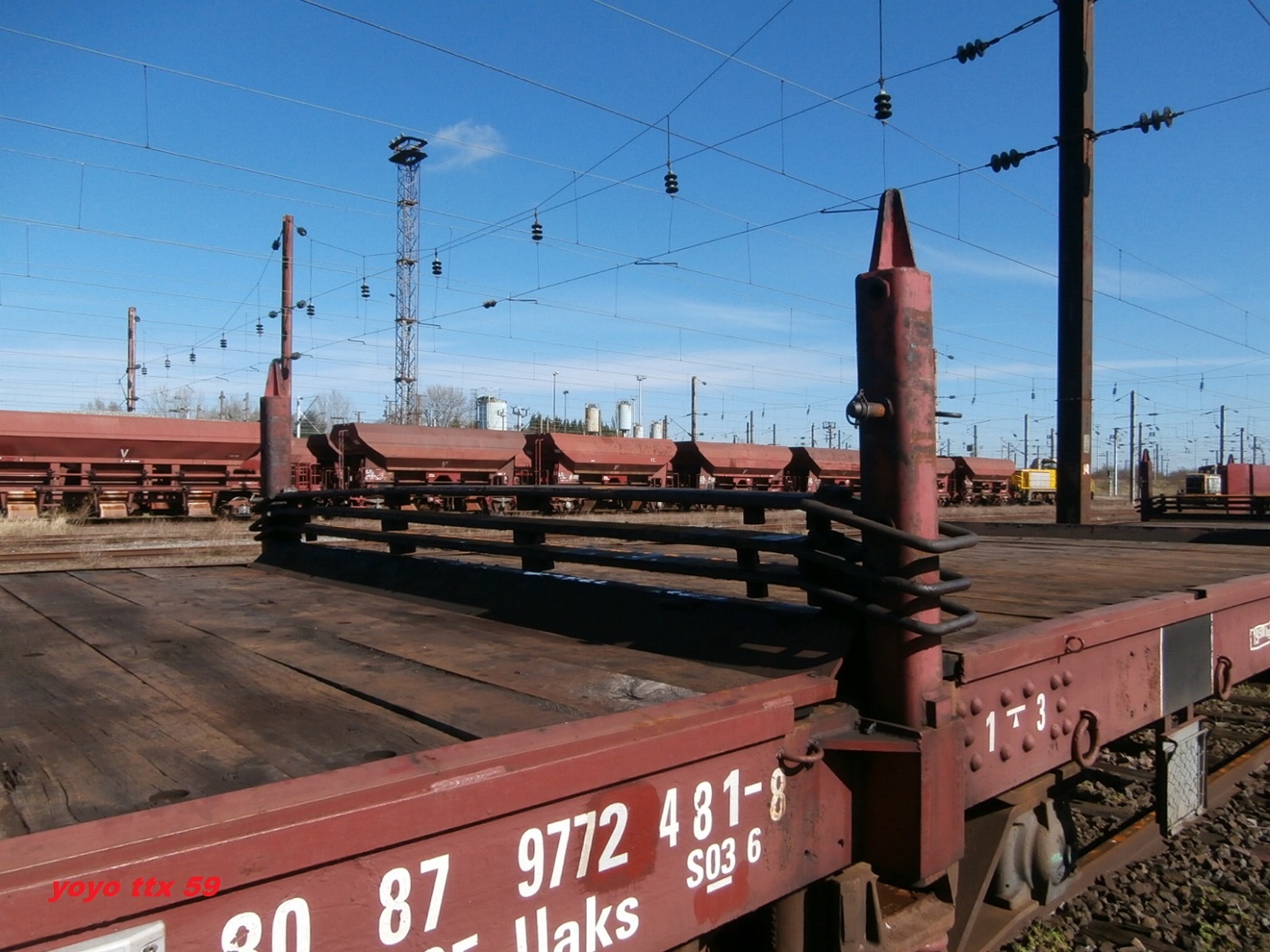

Salut Bruno :coucou:
Avec ce système dans le cas d'un S03 :
Dans ce cas vous pouvez voir sur la première photo des pates soudées sous chaque plaques .
En HO il suffit soit :
- y collé une pate entre chaque rails ( voir la largeur des rails utilisés ) .
- ou percé des trous bien alignés dans chaque plaques ( suivant le nombre de niveaux de rails ) pour y enfiché des fines tiges de laiton allant de la plaque supérieur au plancher du wagon .
Et avec ce système dans le cas des S05 :
Et voila , le tour est jouer .

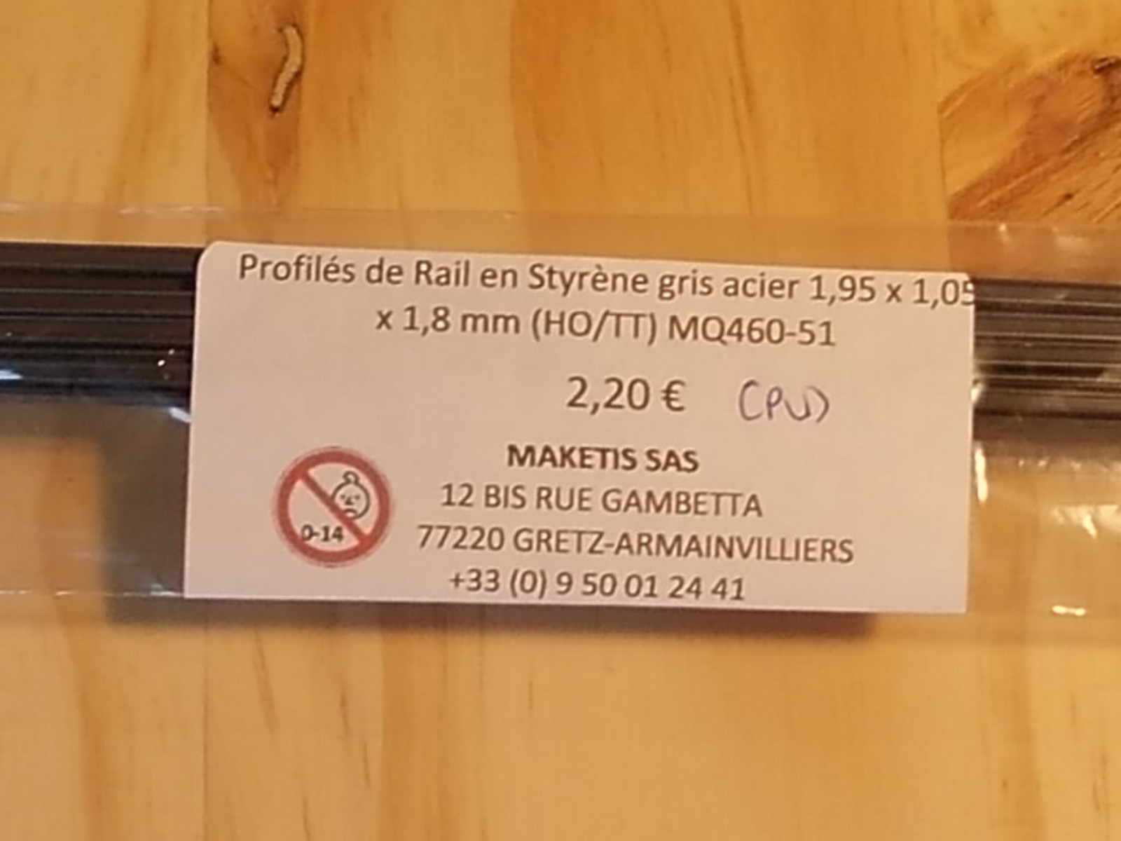

Bonjour à tous

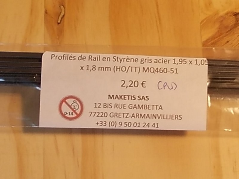

J'ai rencontré Makétis ( personne très sympathique ) hier à Tergnier et comme promis il m'avait ramener les rails dont je suis le premier acquéreur :langue02:
La référence en ce qui concerne le Ho

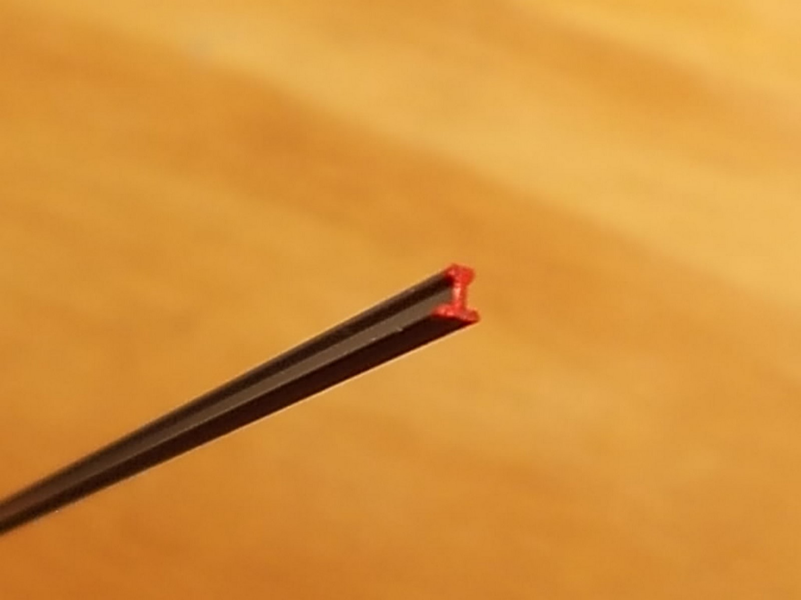

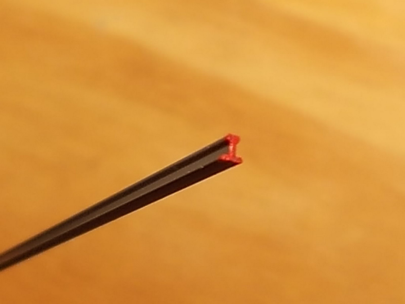

Le profile du rail est très réaliste

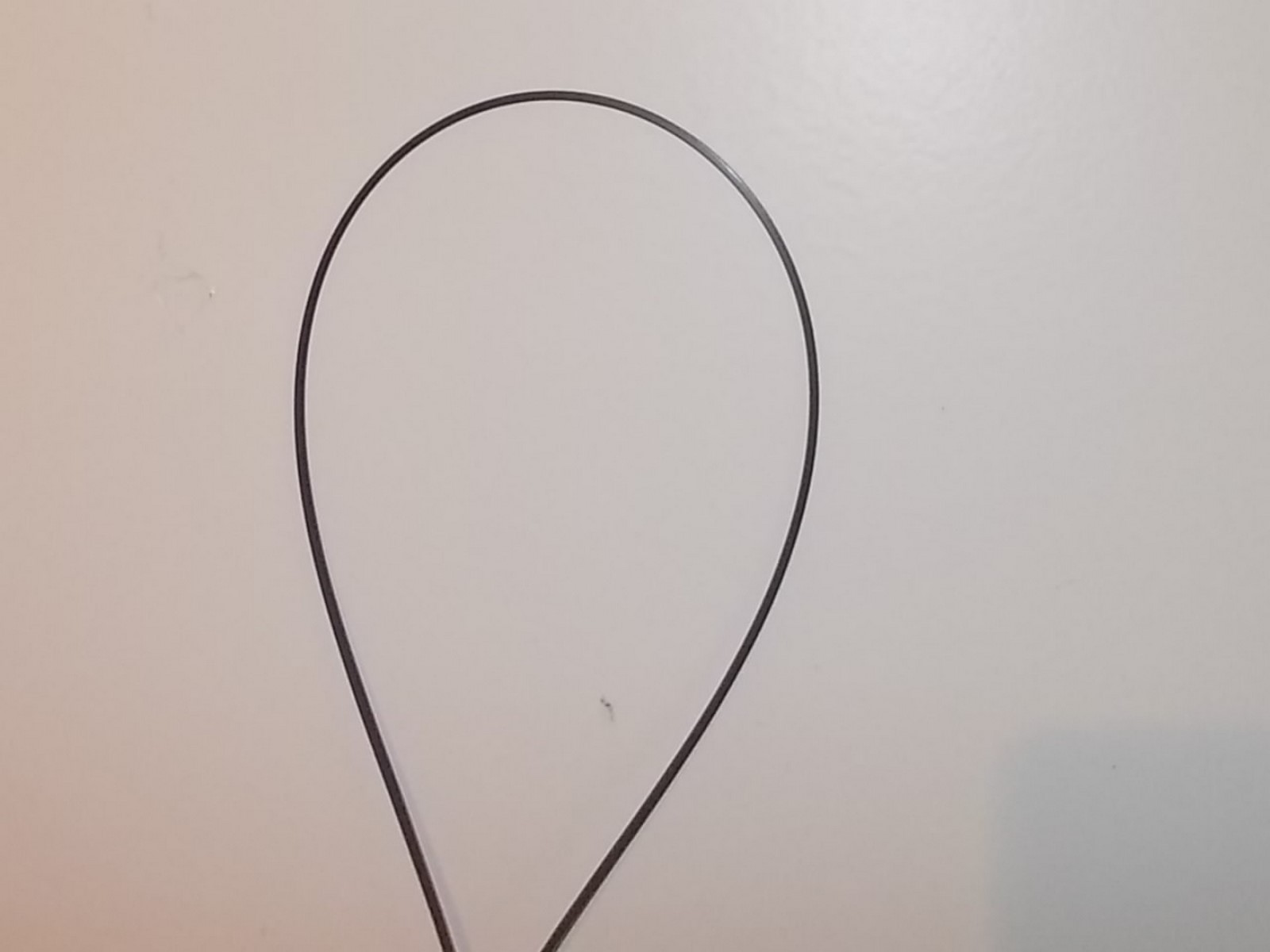

Il est assez souple sans se déformer

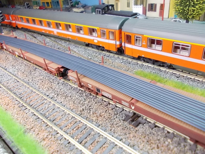

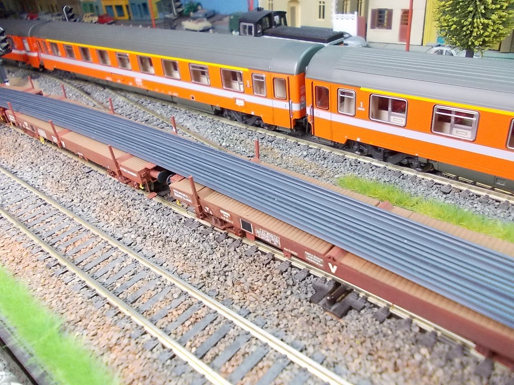

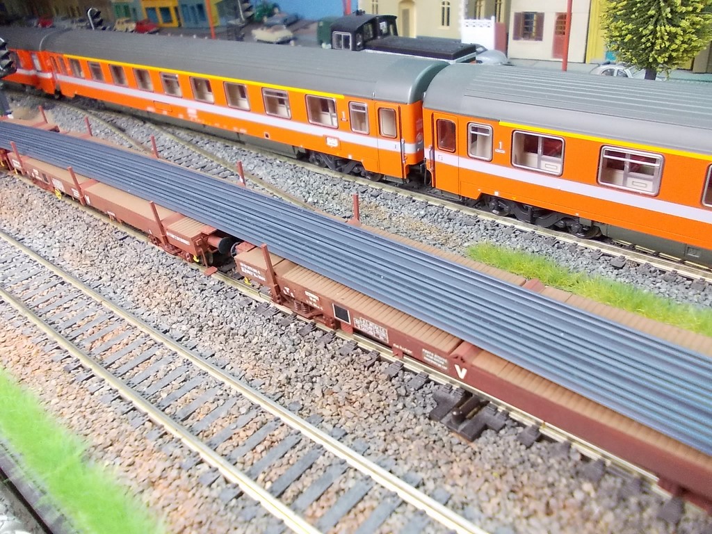

Le rendu sur les wagons est très appréciable mais à réfléchir pour limiter les mouvements en courbe

Messagepar Bruno PERES » 21 Mar 2017 10:04
Salut Christian,
Nous comptons sur toi pour trouver une astuce ;)
En exploitation, je pense qu'il faudra privilégier les grands rayons, justement pour éviter de trop gros mouvements latéraux et longitudinaux.

Messagepar LaurentB » 21 Mar 2017 13:16
Bonjour à tous, bonjour Christian,
merci pour ce petit compte rendu en photos! Effectivement très intéressant! Existe t il ou est il prévu une référence pour le N?
Quant à la mise en place sur une rame en circulation, en dehors du problème de déplacement comme le souligne Bruno, il y a aussi celui de revenir bien en place après la courbe pour pas qu'un des profilés reste trop en arrière ou en avant et gêne le roulement par la suite...
Une solution sur une rame indéformable consisterait à coller les profilés sur le support d'un des deux wagons d'extrémités... Mais il faut faire des essais...

Messagepar Bruno PERES » 21 Mar 2017 14:56
Bonjour Laurent,
Remarque judicieuse :D
Fixer une extrémité, oui, mais il faut qu'elle reste amovible pour le rangement de la rame !

Messagepar Florian Barraud » 21 Mar 2017 16:55
Et une pièce en forme de peigne et fermer sur le dessus, ca laissera libre les rails et ca les maintiendra durant les trajets sur le réseau

je crois quand réel, un wagon du milieu de rame les tiens tous ensemble, il faudrait que je retrouve se wagon
