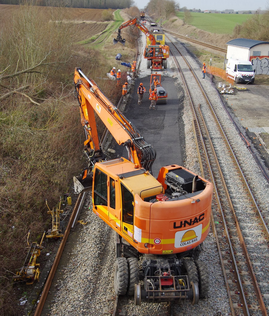

Voici la suite du reportage de notre Picard Gtr Lefèvre sur les travaux au niveau de la zone des remontées boueuses
entre la bifurcation et des Ponts de Bray à Jussy le mercredi 14 février 2018
Pour la mise en place d'une sous couche géocomposite drainante par les équipes de Colas Rail, cette partie se terminera normalement vendredi 16 février 2018 après le traitement de la zone boueuse par Colas Rail.
Voilà les forces en présence :
- Pelle Rail route CASE 788PRR n°CGG0229086 de Colas Rail F 62000 43
- Pelle Rail route UNAC 22 TRR n°CATM315DEW5M05520 de Colas Rail D 100 2479
- Rouleau compresseur HAMM (en location LOXAM)
- Bourreuse de type 108-475 S - 99 87 9 124 517-3 de Colas Rail F 30000 12
- Machine V211R - 99 87 9 182 548-7 de Colas Rail + rame de wagons plats et de wagons Trémies D12
mise en place d'une sous couche géocomposite drainante à la bif de Jussy le 14-02-2018
(1) - mise en place de la souche bitumineuse
(2) - mise en place de la sous couche géosynthétique http://media.lcpc.fr/ext/pdf/sem/2009_j ... iaires.pdf
(3) - mise en place de la sous couche intermédiaire
(4) - mise en place du ballast
(5) - mise en place des traverses en béton Sateba ou autres
(6) - mise en place des coupons de rails
(7) - mise en place d'une nouvelle couche de ballast
(8) - et bourrage avec la Bourreuse 108-475 S

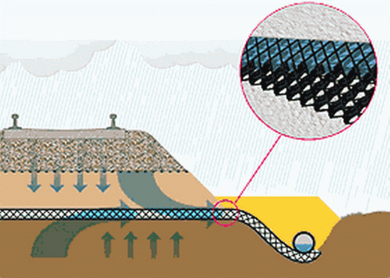

Voici des infos avec la société Géocomposite TENAX pour le drainage ferroviaire
http://www.tenax.net/geosynthetiques/dr ... iaires.htm
TENAX TENDRAIN pour l’élimination de l’eau du fond et la protection anticapillaire de remblai ferroviaire.
Un drainage correct des remblais ferroviaires est fondamental pour son bon fonctionnement. Le coût de l’entretien ou de la dégradation des composants du remblai dépend des conditions du système de drainage. Un drainage inadéquat et un terrain saturé peuvent provoquer un effondrement prématuré du remblai et peuvent nécessiter des interventions d’entretien fréquentes.
Pour obtenir un drainage adéquat, il n’est pas suffisant de faire une fouille pour permettre à l’eau de sortir. Il faut réaliser une base auto-drainante et anticapillaire.
Le drainage est un problème complexe. Les facteurs à prendre en compte sont: les conditions de dégradation du remblai, la granulométrie du sous-ballast, l’inclinaison de la surface de la sous-couche, la profondeur et la pente du canal de drainage ou de la tuyauterie et l’évolution météorologique des précipitations.
Si le sous-ballast permet le passage latéral de l’eau du remblai, il empêche à l’eau d’arriver à la sous-couche.
Quand le sous-ballast n’est pas assez perméable pour drainer l’eau d’infiltrations, l’installation du géocomposite TENAX TENDRAIN permet l’élimination rapide des infiltrations sur toute la largeur du remblai.
Les solutions conçues avec les géocomposites TENAX TENDRAIN améliorent le drainage horizontal et réduisent les effets du gel grâce à un système drainant qui garantit:
Une bonne résistance à la compression ayant la capacité de résister aux sollicitations transmises par la circulation;
caractéristiques d’élimination des fluides supérieurs à celles d’une couche de base autodrainante;
La présence d’un vide à l’intérieur de l’enrobé qui empêche la remontée capillaire.
De plus, TENAX TENDRAIN possède une résistance à la traction élevée et une rigidité, lui permettant de fournir un effet partiel de renforcement en plus du drainage et de la séparation.
TENAX TENDRAIN est facile à installer transversalement à la section du remblai ferroviaire. TENAX TENDRAIN peut être posé entre le terrain de fondation et la couche de granulat située au-dessus. Le géocomposite sépare les deux terrains et empêche la contamination entre le granulat et la sous-couche argileuse.
La section ferroviaire ne fera plus l’objet d’accumulations d’eau grâce à la présence d’une base sèche et drainée. Elle aura donc des propriétés mécaniques majeures et une durée plus importante.
Elle ne présentera aucune infiltration d’eau et ne sera plus sensible au gel car elle sera sèche. La présence d’eau à l’intérieur du remblai ferroviaire est liée à trois raisons principales: les précipitations à l’intérieur du remblai, la remontée d’eau par le terrain de la sous-couche et par les surfaces limitrophes à la structure.
Un système de drainage complet doit prévoir l’élimination complète de l’eau. Les précipitations sur la structure ferroviaire rejoignent le remblai puis se déplacent latéralement à l’extérieur du remblai par des canaux. Les précipitations peuvent également rentrer dans le sous-ballast. Cette eau pourra drainer latéralement ou poursuivre vers le terrain de la sous-couche.
Des géocomposites drainants, comme le géocomposite TENAX TENDRAIN, se révèlent nécessaires pour la récupération de l’eau de remontée capillaire du terrain de la sous-couche. Ils peuvent servir aussi de support drainant du sous-ballast.
Les canaux de surface pour le drainage peuvent ainsi éliminer l’eau provenant du remblai et du sous-ballast. Il est particulièrement difficile de drainer l’eau entre deux ouvrages ferroviaires surélevés ou ayant d’autres remblais sur chaque côté. Dans ces derniers cas, le processus drainant est plus long, mais il est aussi plus difficile de le conserver en bonnes conditions.
Pour cette raison les géocomposites drainants comme le TENAX TENDRAIN sont de plus en plus installés au-dessous des remblais ferroviaires.
TENAX TENDRAIN est très performant surtout quand le remblai est saturé par des précipitations et par l’obstruction de matériaux fins (poussières) provenant de matériel drainant altéré qui empêche l’écoulement de l’eau.
TENANX TENDRAIN est conseillé aussi quand le drainage aux bords du remblai est insuffisant. Les effets de ce drainage insuffisant sont par exemple:
formation d’anses causées par la stabilisation du terrain de la sous-couche
assises de remblai bouchées par des matériaux fins de dégradation ou de dépôt.
Terrains ayant une faible perméabilité située aux bords du remblai rendant difficile l’écoulement naturel.
Formation de flaques aux bords du remblai à cause de l’absence de canaux pour l’élimination de l’eau provenant du remblai.
Inclinaison latérale inadéquate de la surface du sous-ballast pour canaliser l’eau aux bords du remblai.

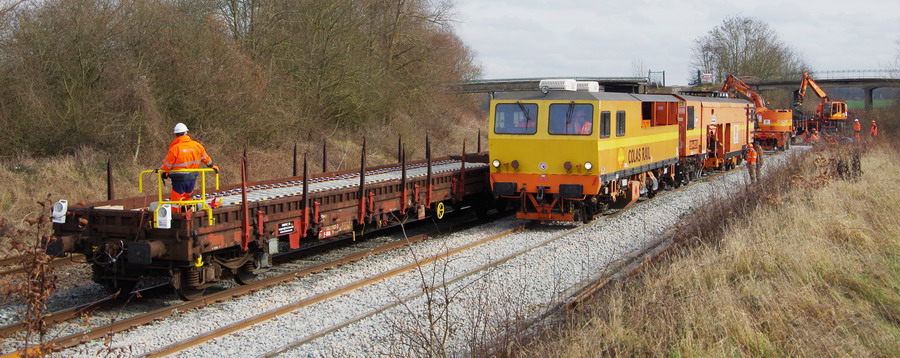

Je suis de retour avec le reportage de Gtr Lefèvre du 14 février 2018 pour la mise en place d'une sous couche géocomposite drainante sur la zone des remontées boueuses entre la bifurcation de Jussy et des Ponts de Bray à Jussy
avec la 108-475 S - 99 87 9 124 517-3 de Colas Rail
avec la V211R - 99 87 9 182 548-7
avec la 2018V211R - 99 87 9 182 548-7
