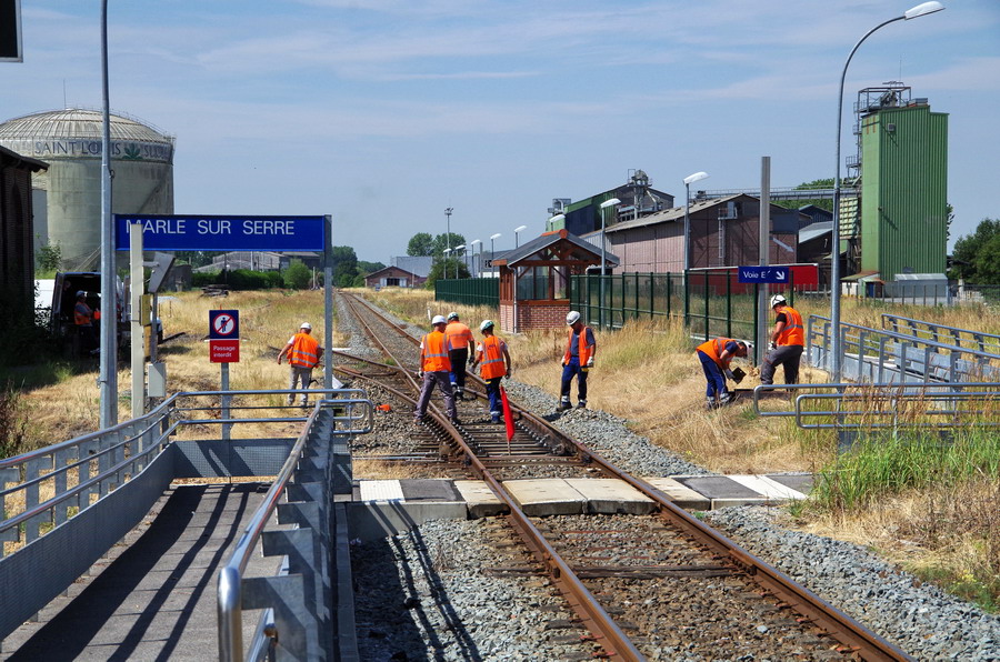

suite du reportage de Gtr Lefèvre en gare de Marle-sur-Serre PK 164,043 le 16-07-2018

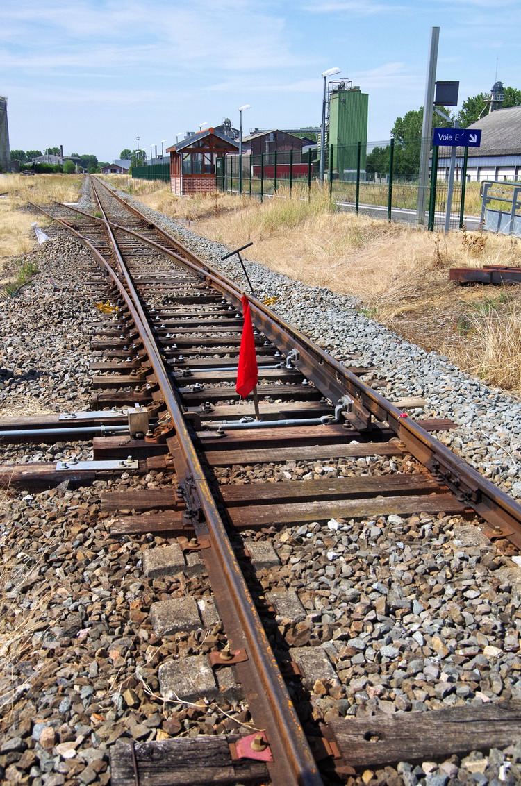

PN n°92 de la gare de Marle-sur-Serre PK 164,043

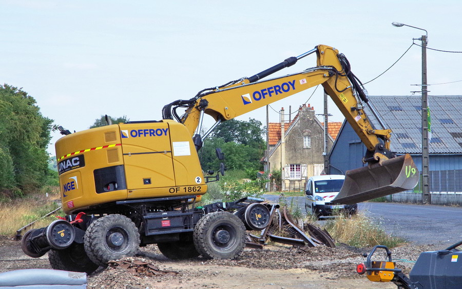

photos du 16 juillet 2018 pour le remplacement de traverses en gare de Marle-sur-Serre PK 164,043
avec l'entreprise OFFROY du groupe NGE avec la présence d'une de leur Pelle Rail route
- Unac 22 TRR n°H9A0143 - Offroy 2 - OF 1862
la Pelle Rail route Unac 22 TRR n°H9A0143 - Offroy 2 - OF 1862 en gare de Marle-sur-Serre PK 164,043
le 16-07-2018

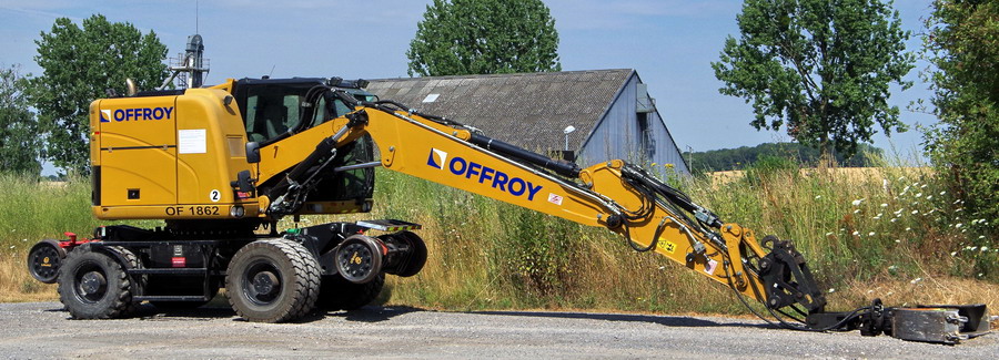

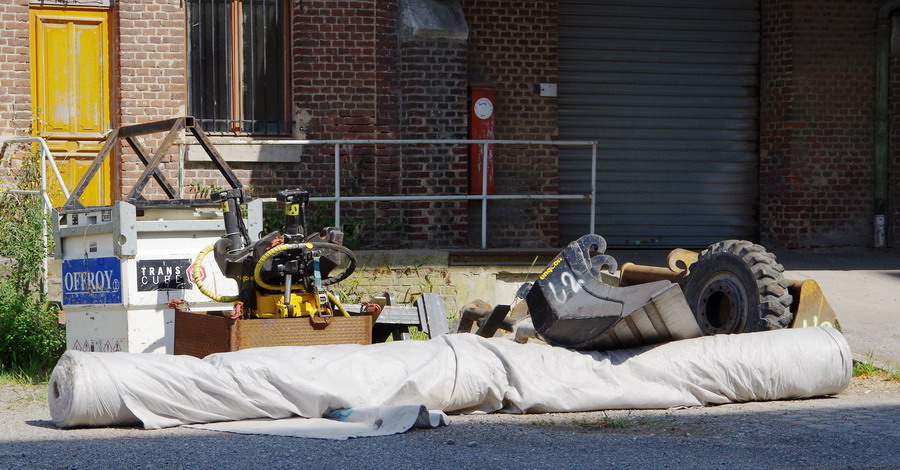

l'équipement de la Pelle Rail route Unac 22 TRR n°H9A0143 - Offroy 2 - OF 1862 en gare de Marle-sur-Serre PK 164,043
le 16-07-2018

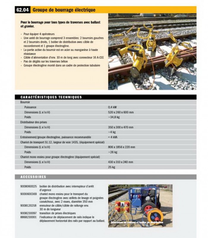

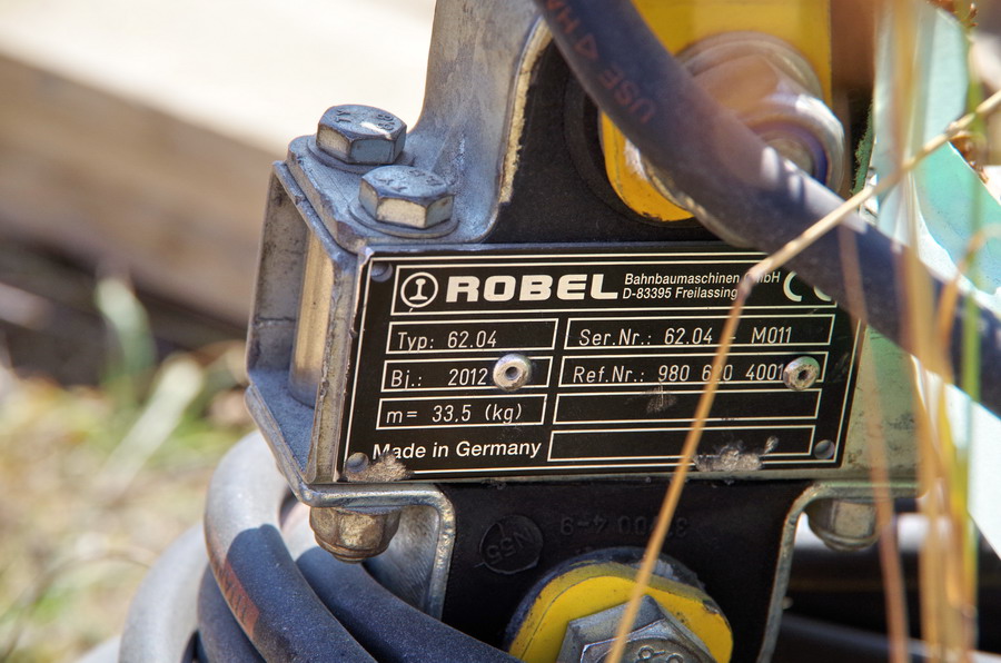

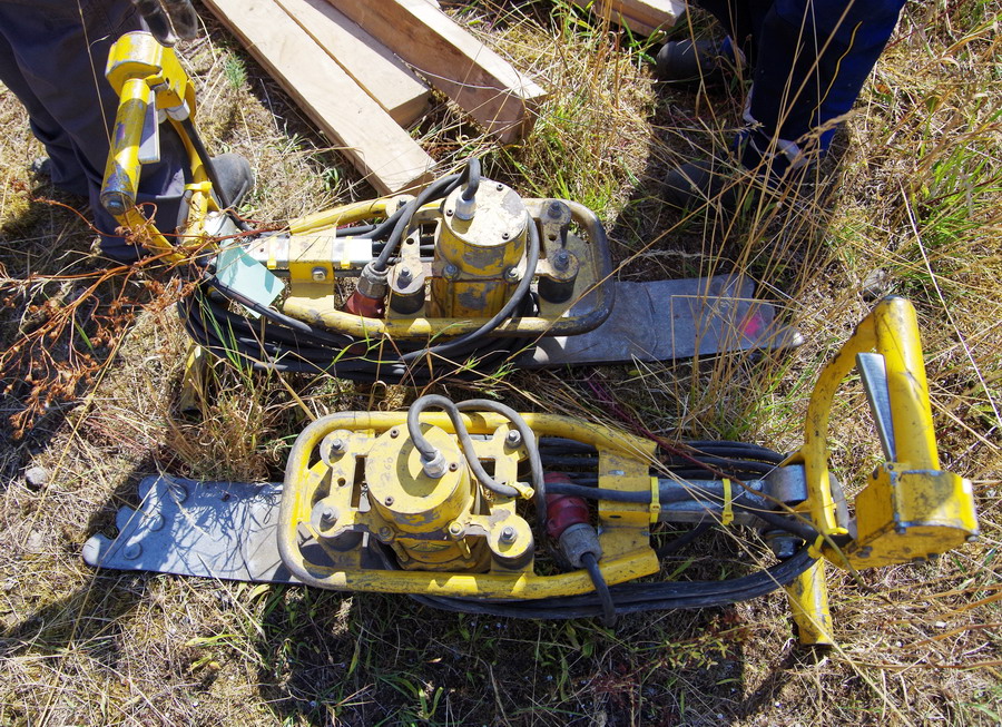

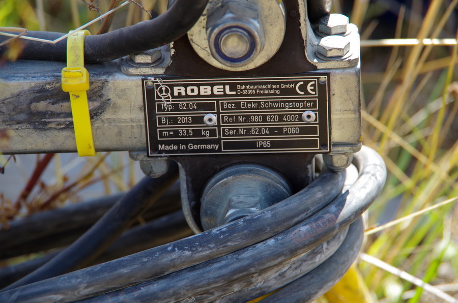

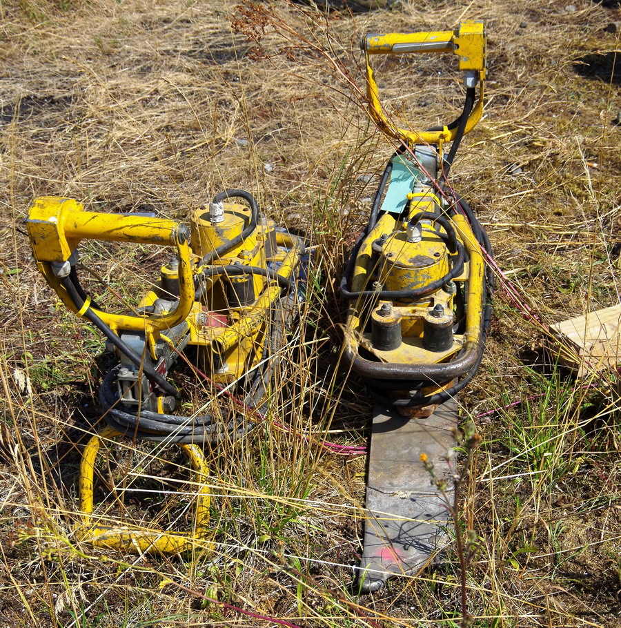

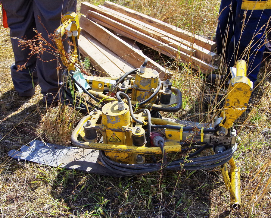

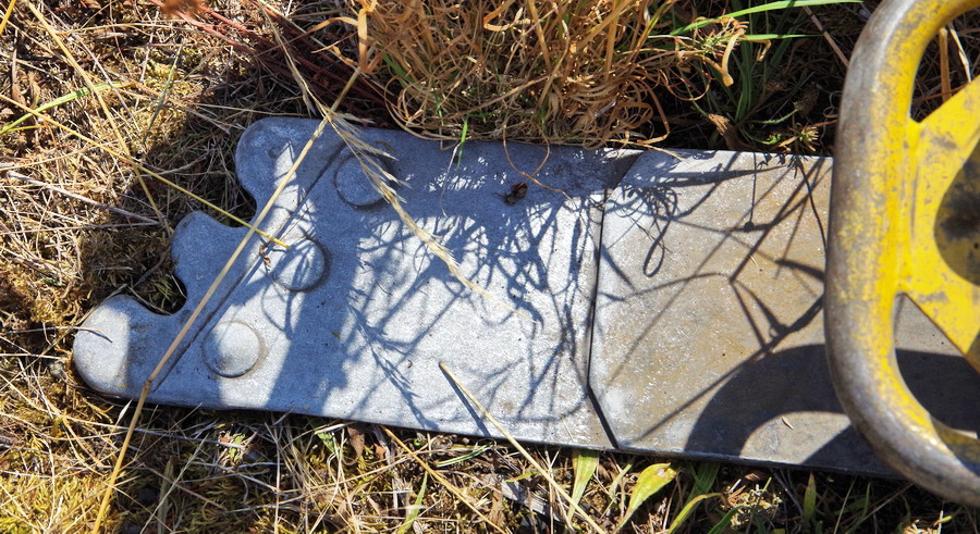

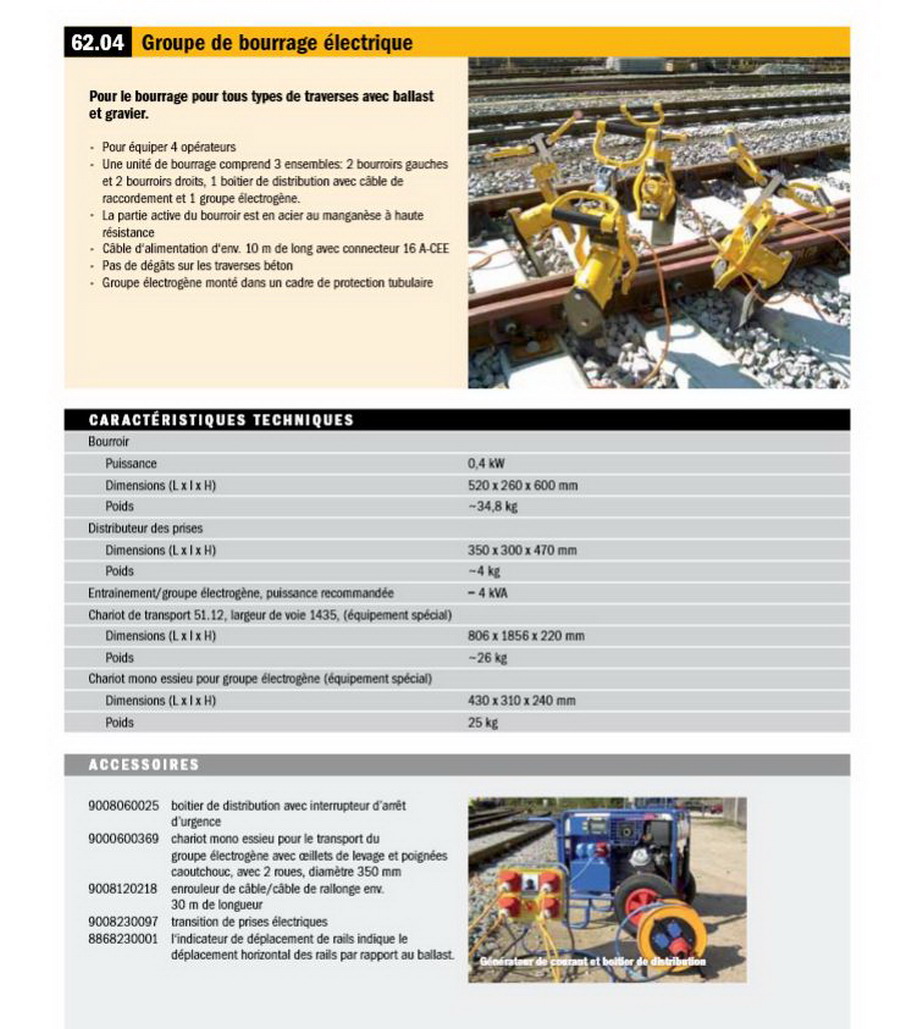

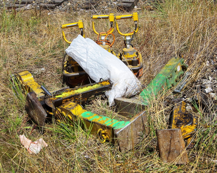

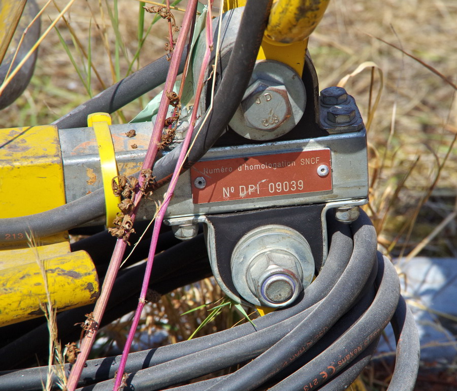

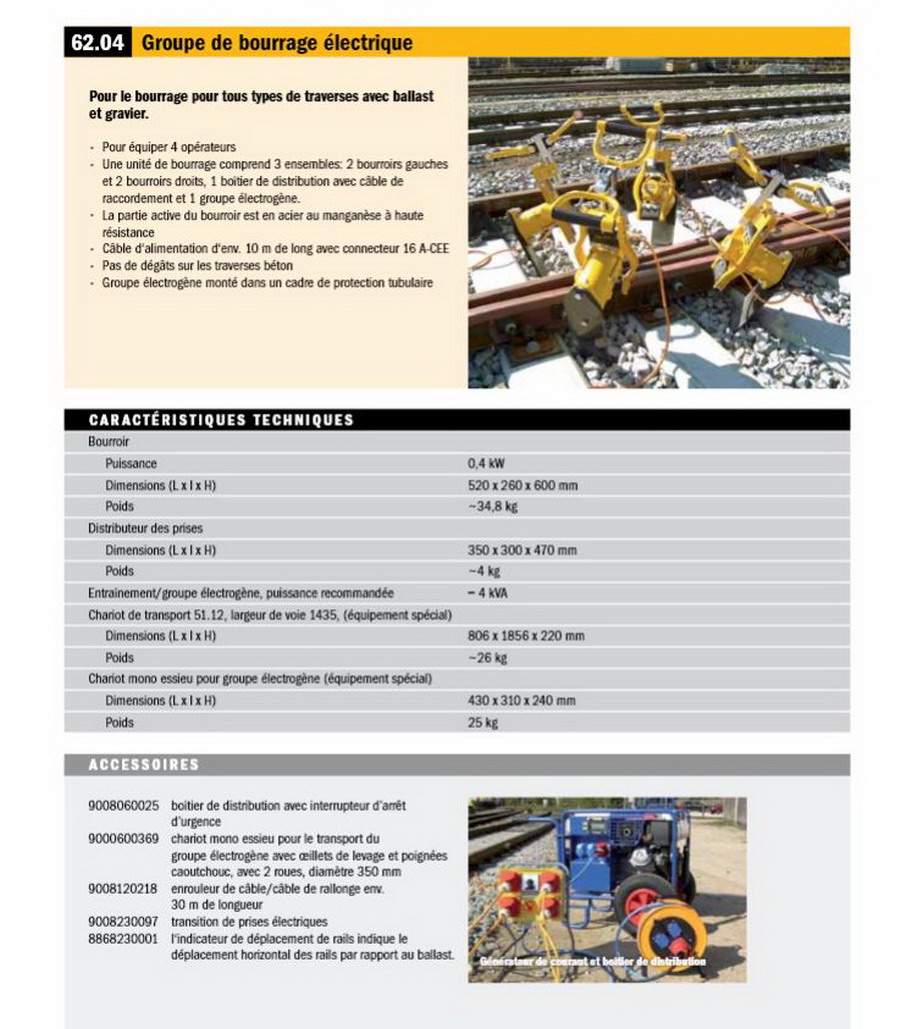

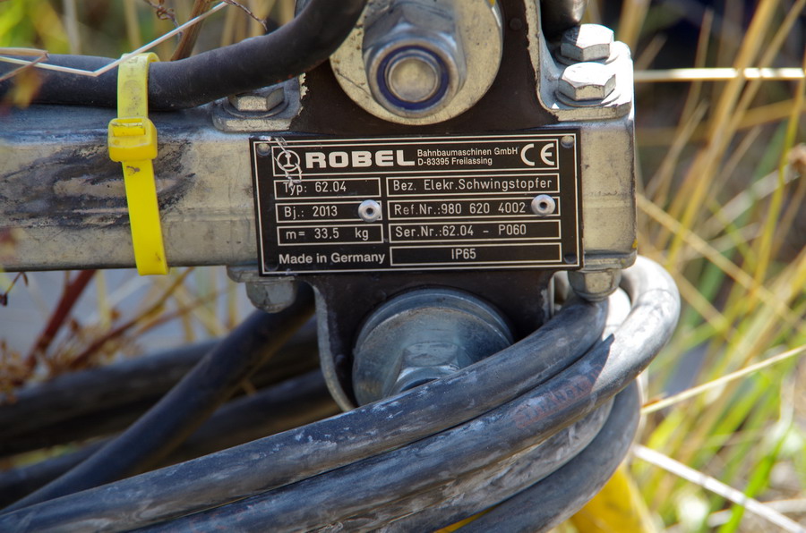

groupe de bourrage électrique de la société ROBEL de type 62.04 pour le bourrage de tous types de traverses avec ballast et gravier
ROBEL de type 62.04 en gare de Marle-sur-Serre PK 164,043 le 16-07-2018

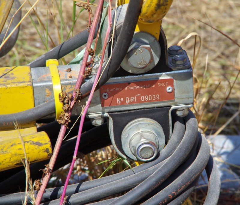

Re: Travaux de voie entre Laon et Hirson 2017/2018
Messagepar Bruno37 » 23 Juil 2018 16:35

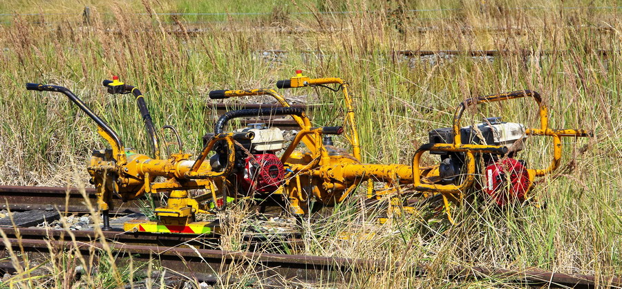

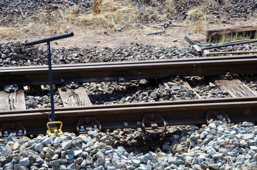

Tirefonneuses en gare de Marle-sur-Serre PK 164,043 le 16-07-2018

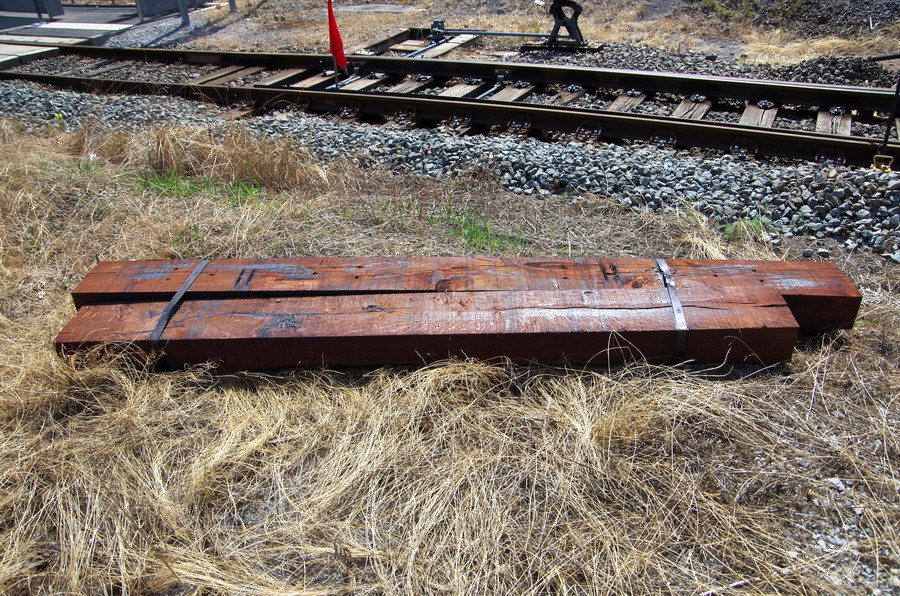

les nouvelles traverses en bois en gare de Marle-sur-Serre PK 164,043 le 16-07-2018

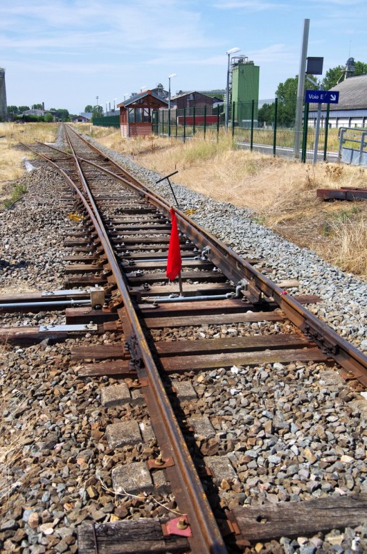

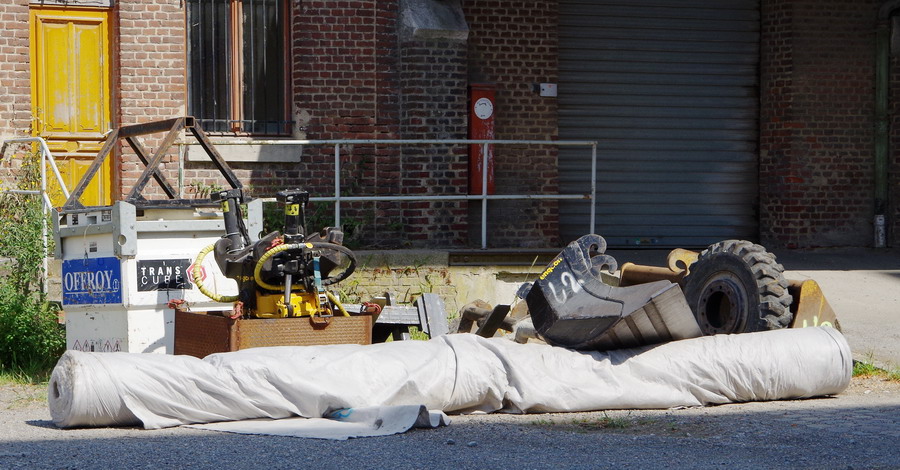

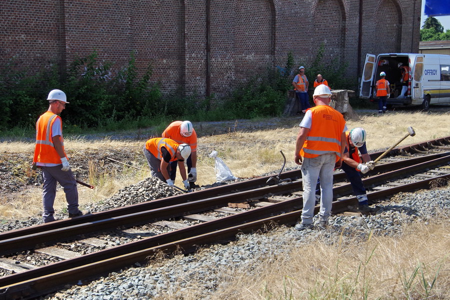

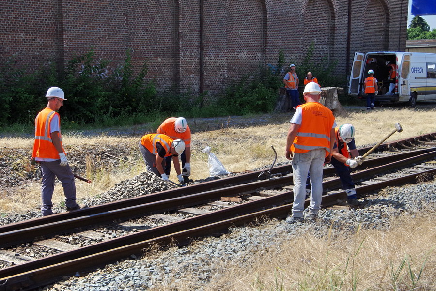

préparation par l'équipe d'OFFROY pour le remplacement des traverses en gare de Marle-sur-Serre PK 164,043 le 16-07-2018

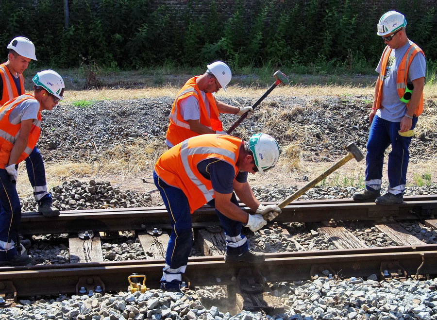

Messagepar Bruno37 » 23 Juil 2018 16:51

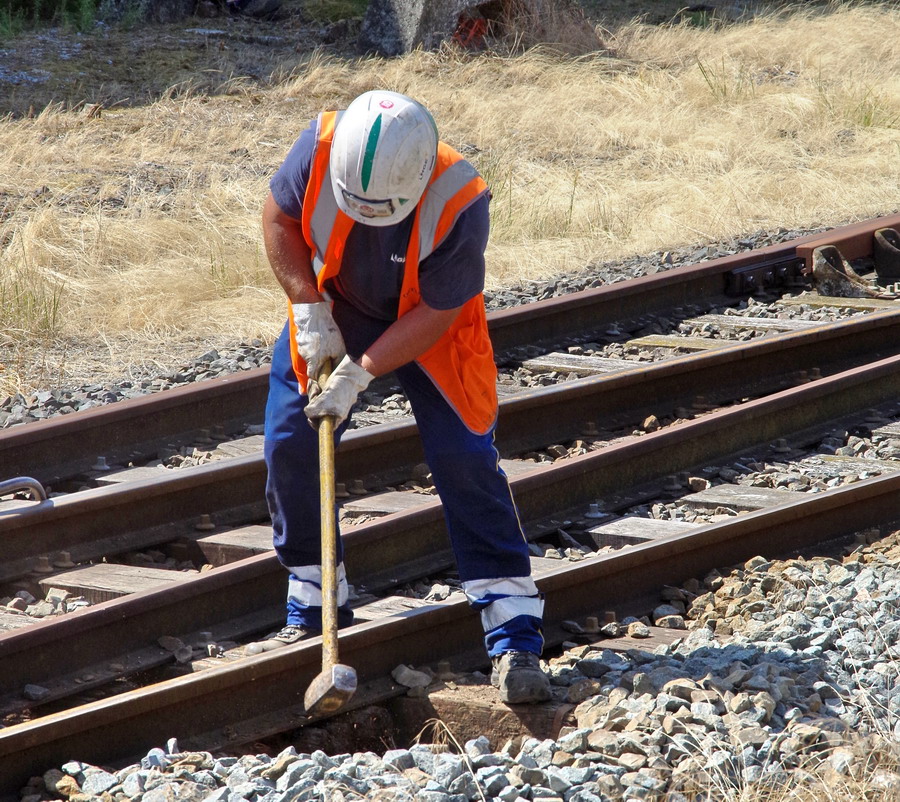

utilisation d'une Masse à traverses pour la retirer en gare de Marle-sur-Serre PK 164,043 le 16-07-2018

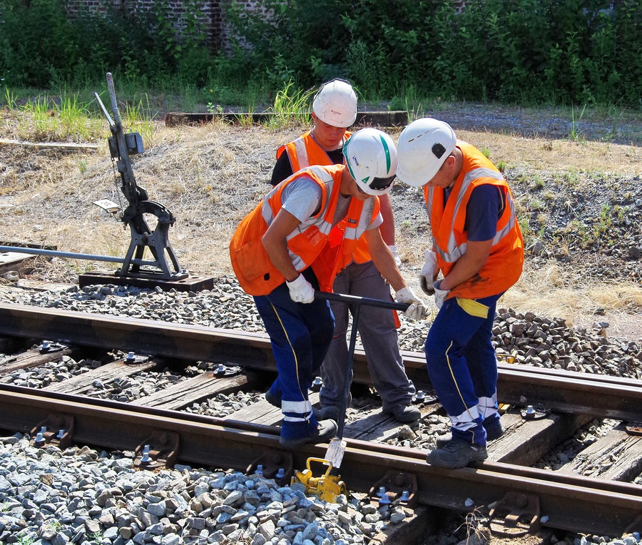

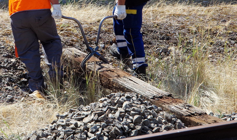

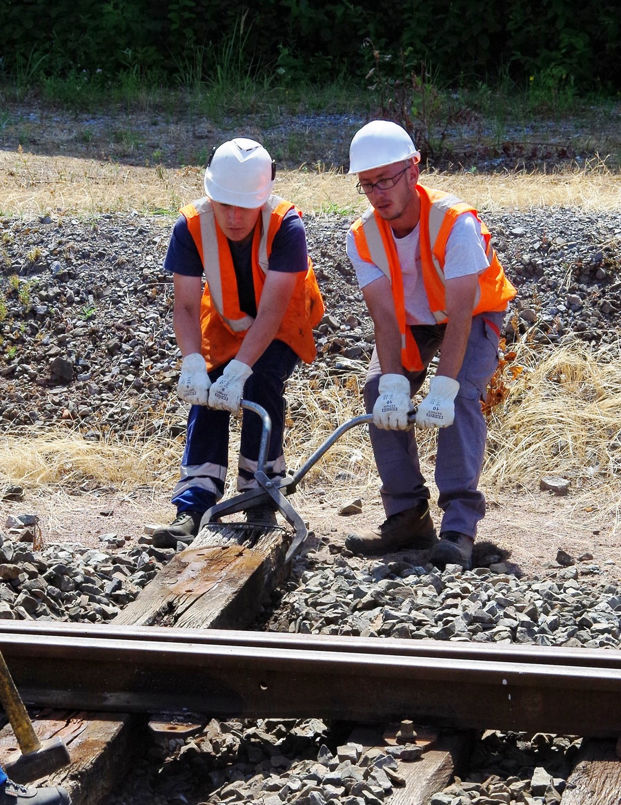

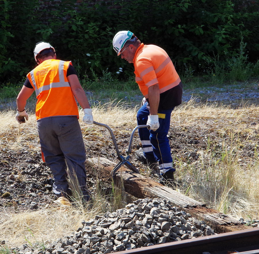

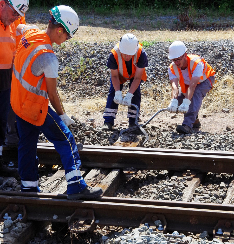

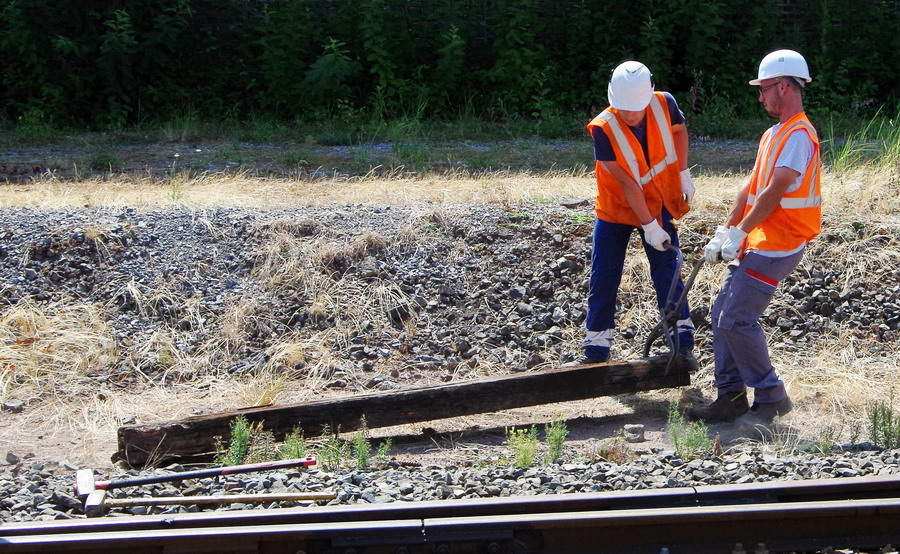

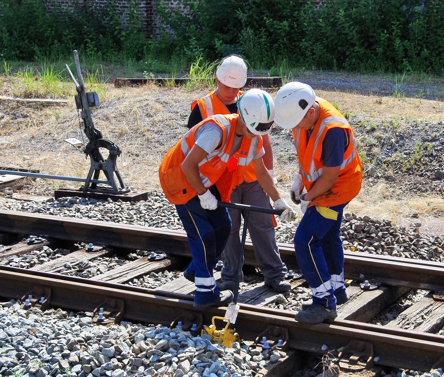

Pour le levage manuel des traverses bois utilisation d'une Tenaille

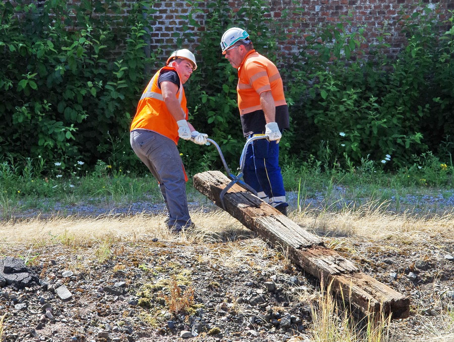

utilisation d'une Tenaille à traverses bois pour retirer la vieille traverse en gare de Marle-sur-Serre PK 164,043
le 16-07-2018
le 16-07-2018
le 16-07-2018

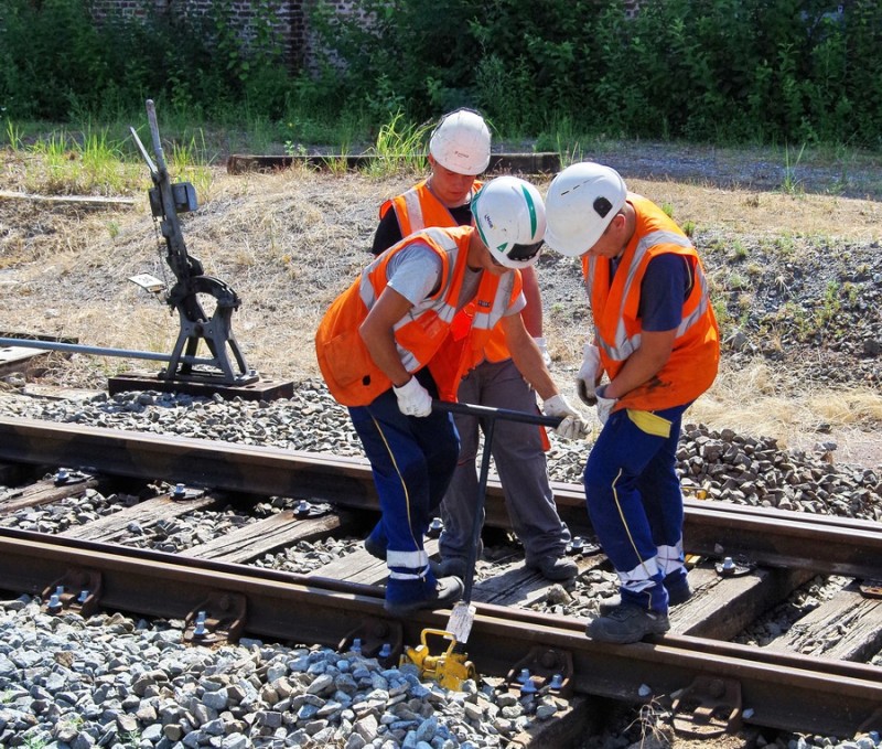

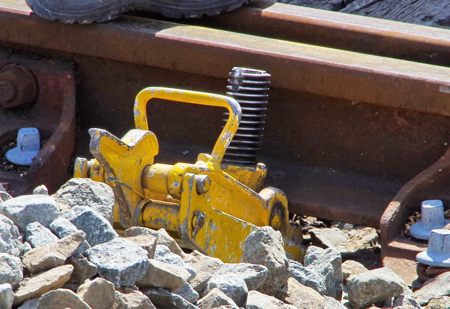

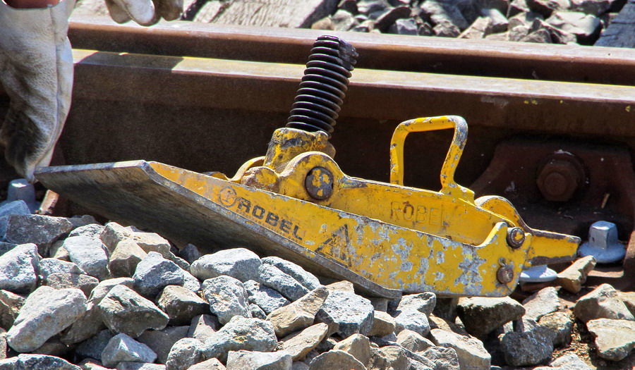

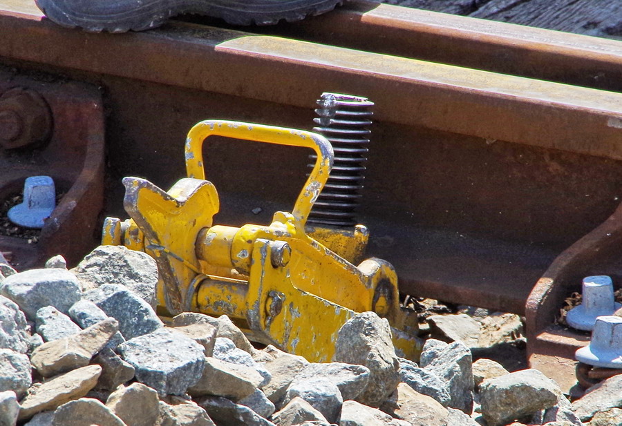

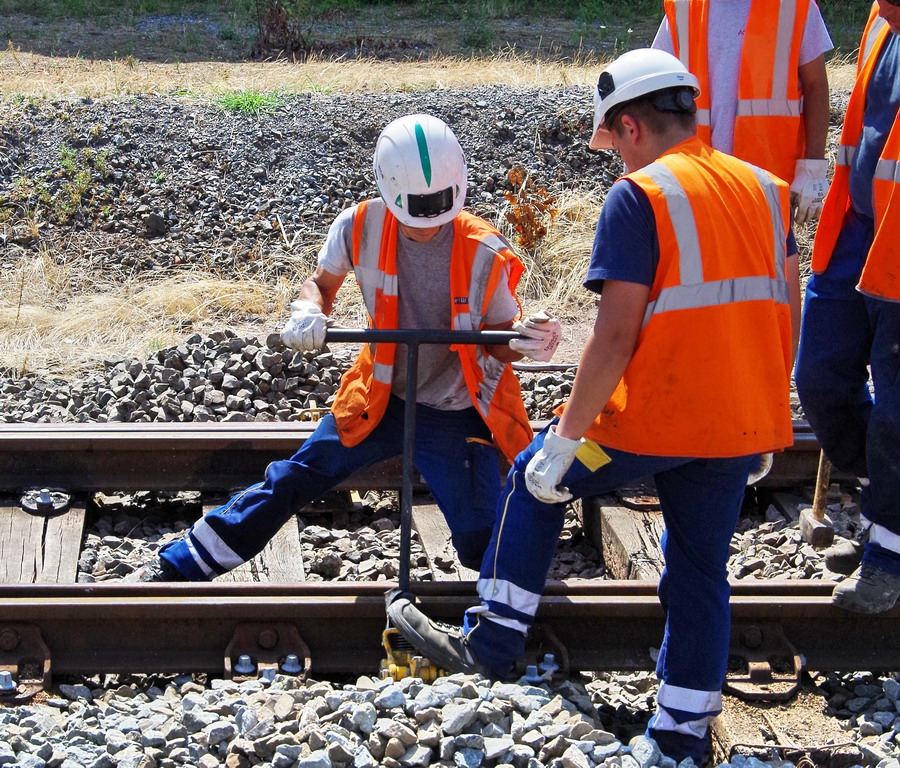

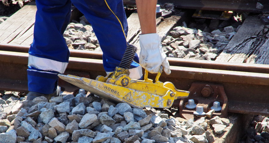

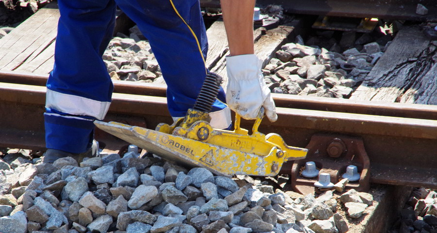

relève-voie ROBEL pour retirer la vieille traverse en gare de Marle-sur-Serre PK 164,043 le 16-07-2018

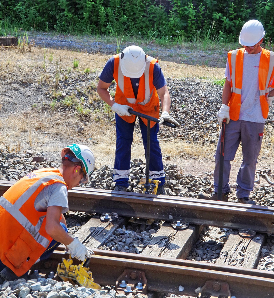

Messagepar Bruno37 » 23 Juil 2018 17:00

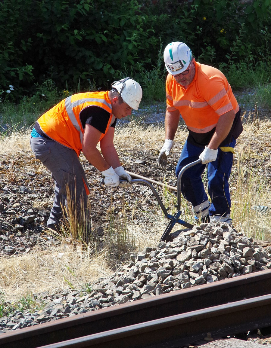

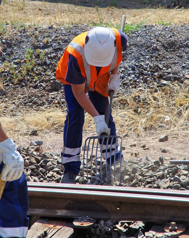

utilisation d'une Fourche à ballast à 9 branches en gare de Marle-sur-Serre PK 164,043 le 16-07-2018

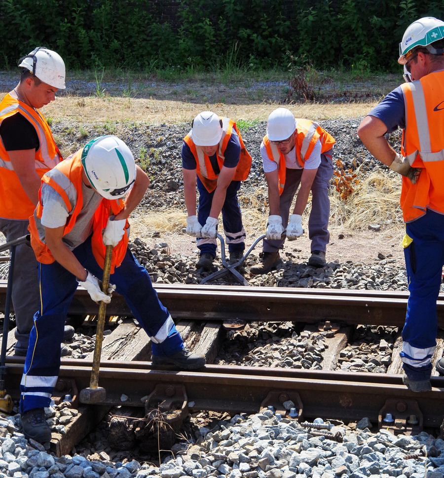

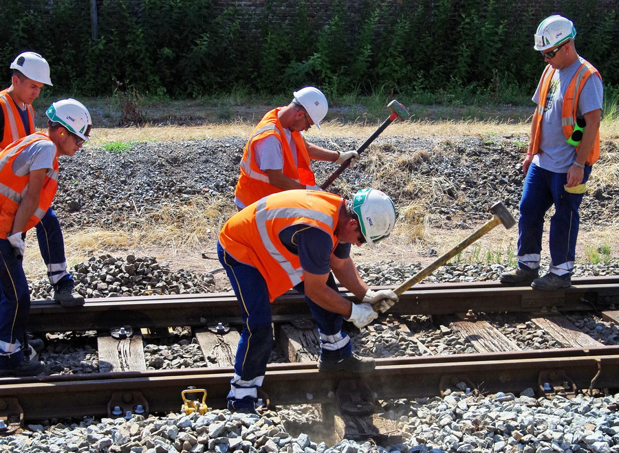

utilisation d'une Tenaille à traverses bois et d'une Masse pour retirer la vieille traverse en gare de Marle-sur-Serre PK 164,043 le 16-07-2018

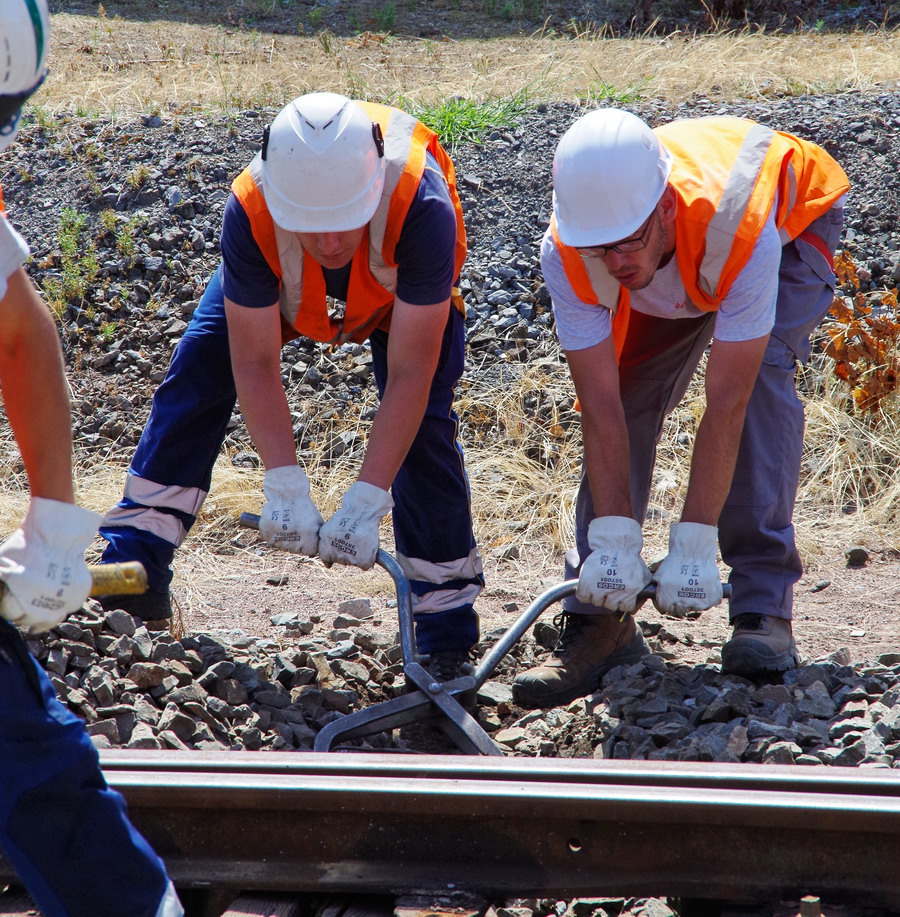

le 16-07-2018
le 16-07-2018

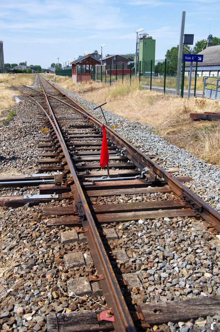

l'emplacement des nouvelles traverses en bois en gare de Marle-sur-Serre PK 164,043 le 16-07-2018
Si vous avez des commentaires sur le reportage avec un retour aux sources sur le travail manuel de poseur de traverses
Messagepar Bruno PERES » 23 Juil 2018 17:56
Un travail à l'ancienne comme je n'ai jamais eu l'occasion de voir.
J'espère qu'ils n'en ont pas 50 à remplacer ainsi :pt1cable:

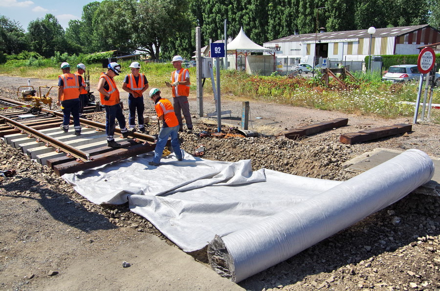

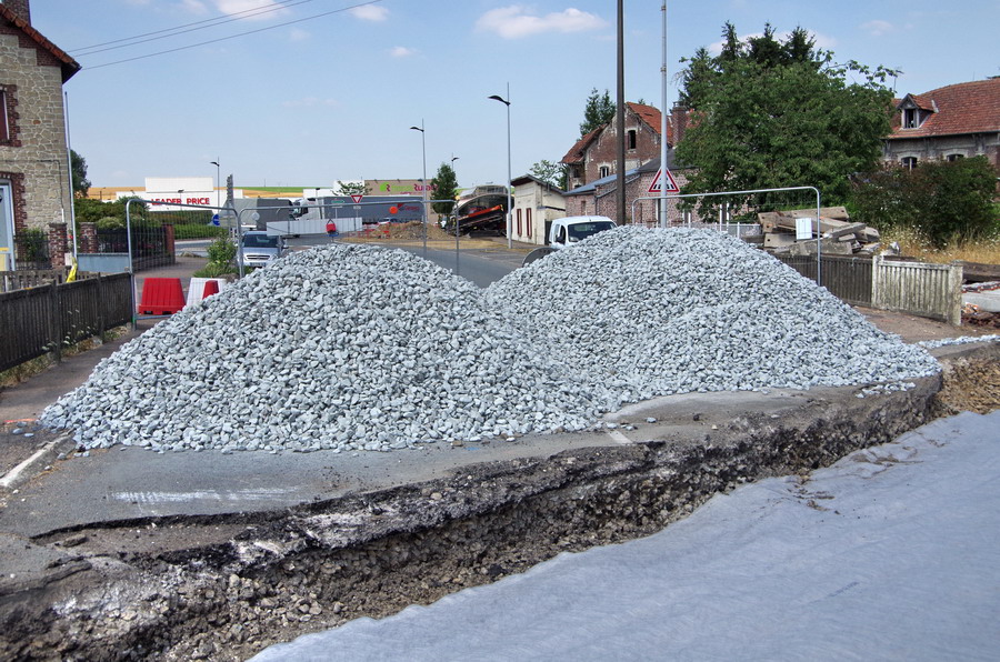

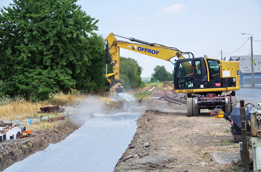

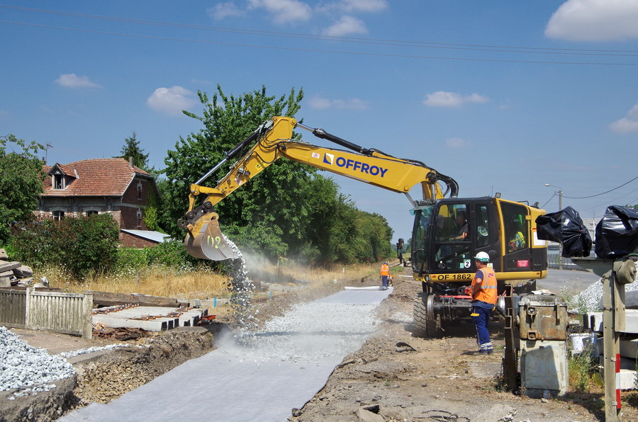

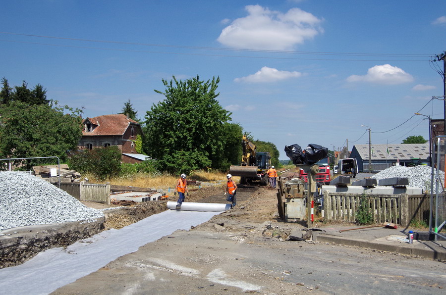

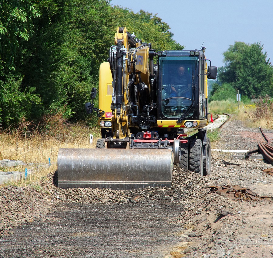

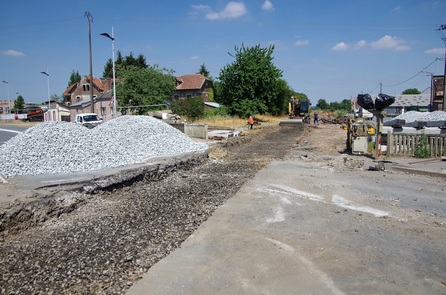

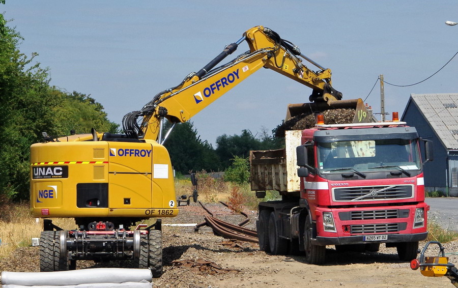

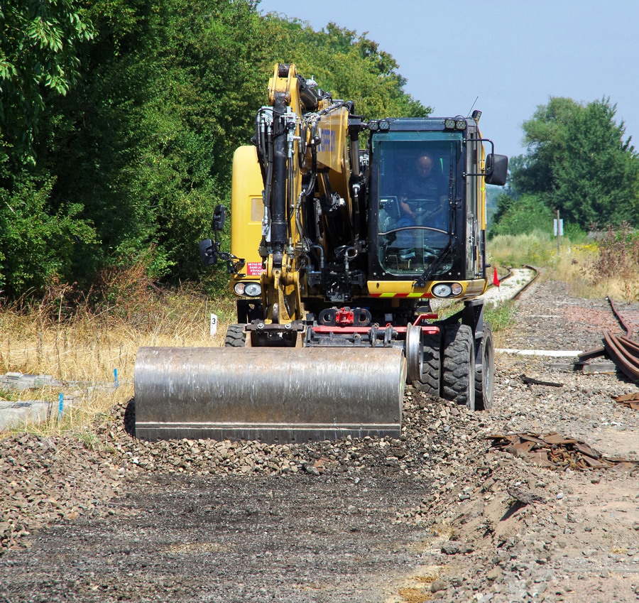

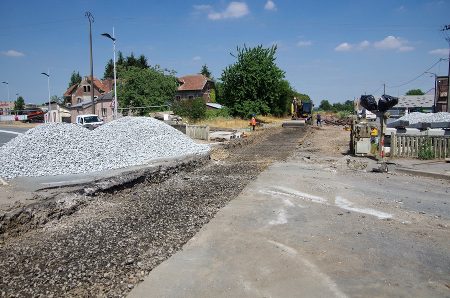

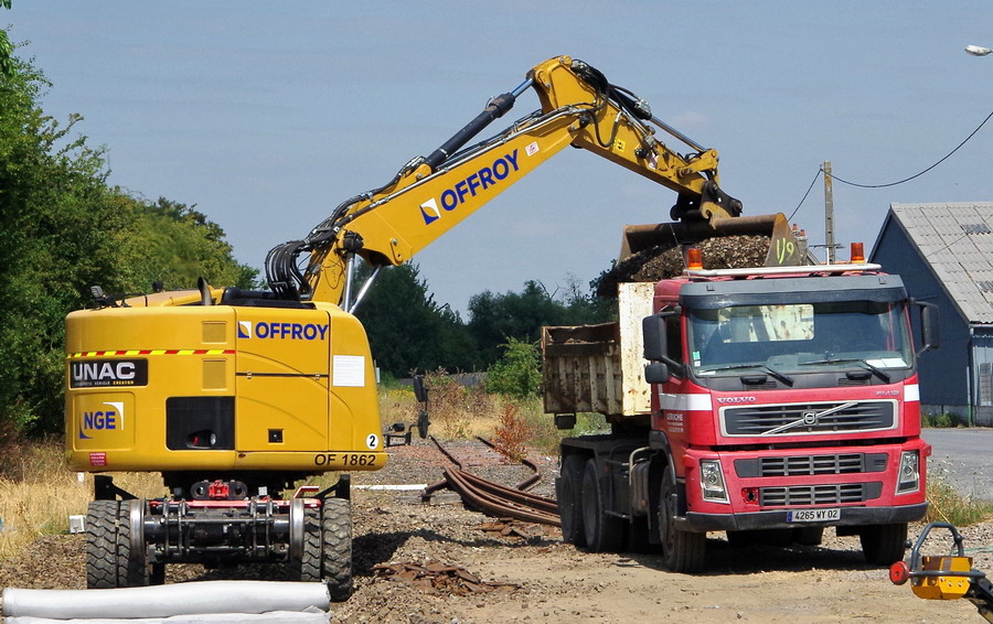

Voici la suite des travaux en gare de Marle-sur-Serre au niveau du PN n°92 le lundi 23 juillet 2018 avec la préparation
de la plate forme de la voie avec une sous coche de forme fait par du granula et la mise en place d'une sous couche géosynthétique
un PDF d'explication http://media.lcpc.fr/ext/pdf/sem/2009_j ... iaires.pdf
puis une couche de ballast et l'installation des traverses et de la voie pour finir avec du ballastage et passage de la
bourreuse d'Appareil de type 108-275 LC - 99 87 9 124 042-2 de SNCF RESEAU de l'ex Infralog Nord Pas de Calais
Présence de la Pelle Rail route Unac 22 TRR n°H9A0143 - Offroy 2 - OF 1862 du groupe NGE pour la préparation
de la plate forme
Pelle Rail route Unac 22 TRR n°H9A0143 Offroy 2 OF 1862 au PN n°92 en gare de Marle-sur-Serre
le 23-07-2018
préparation de la plate forme de la voie au PN n°92 en gare de Marle-sur-Serre le 23-07-2018

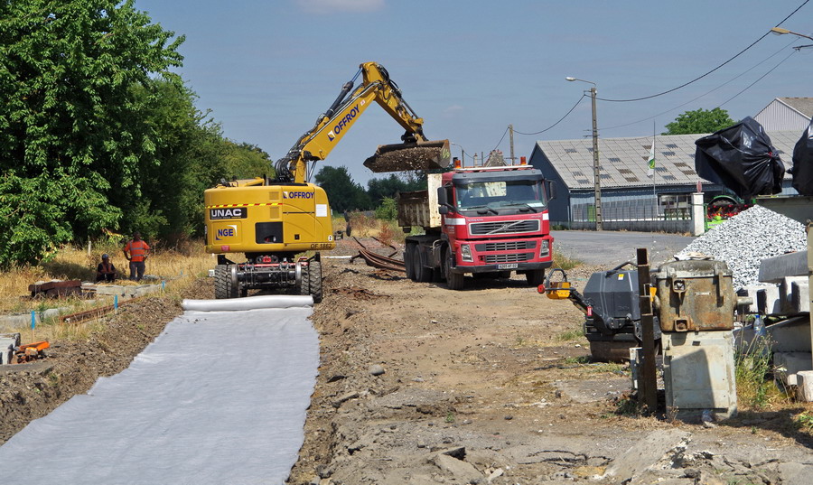

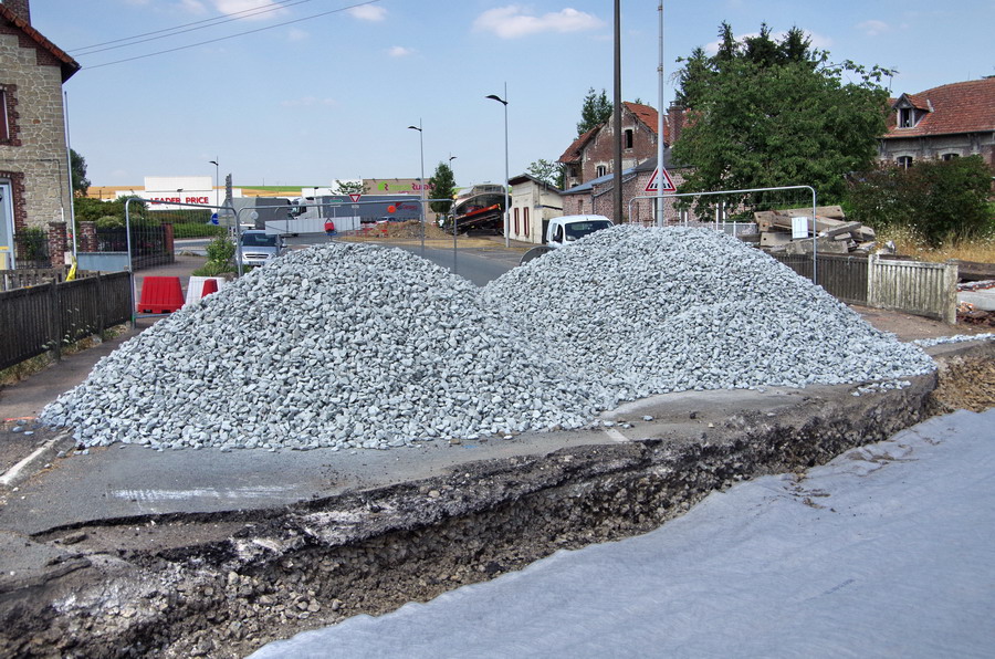

mise en place d'une sous couche géosynthétique au PN n°92 en gare de Marle-sur-Serre le 23-07-2018
Pelle Rail route Unac 22 TRR n°H9A0143 Offroy 2 OF 1862 au PN n°92 en gare de Marle-sur-Serre le 23-07-2018
Messagepar Bruno37 » 24 Juil 2018 16:07

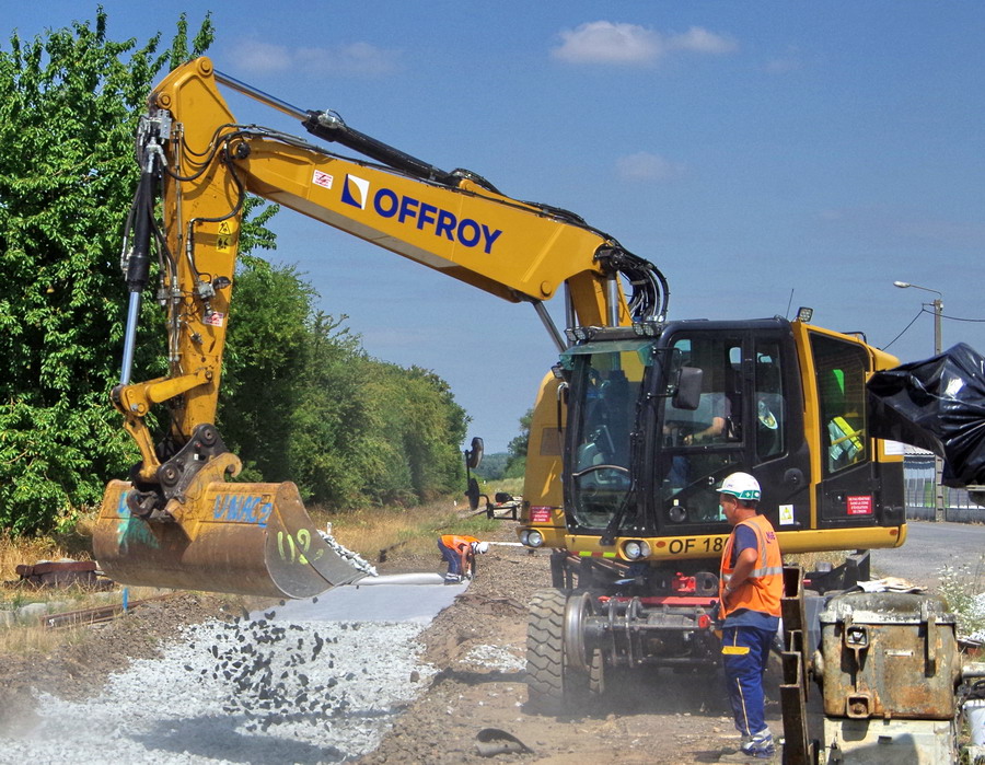

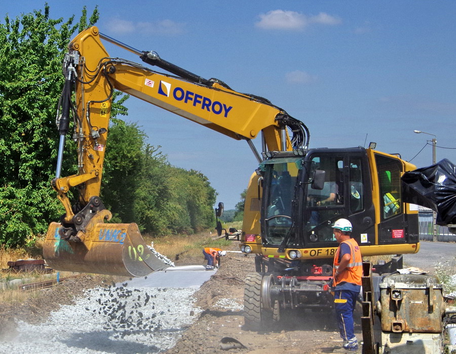

préparation de la sous couche avec la Pelle Rail route Unac 22 TRR n°H9A0143 Offroy 2 OF 1862 au PN n°92 en gare de Marle-sur-Serre le 23-07-2018
Messagepar Bruno37 » 24 Juil 2018 16:14

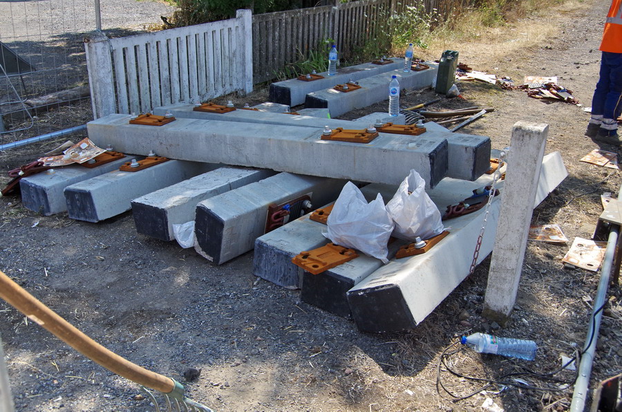

les nouvelles traverse en béton monobloc au PN n°92 en gare de Marle-sur-Serre le 23-07-2018

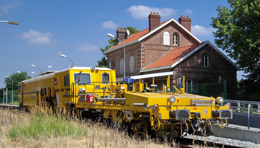

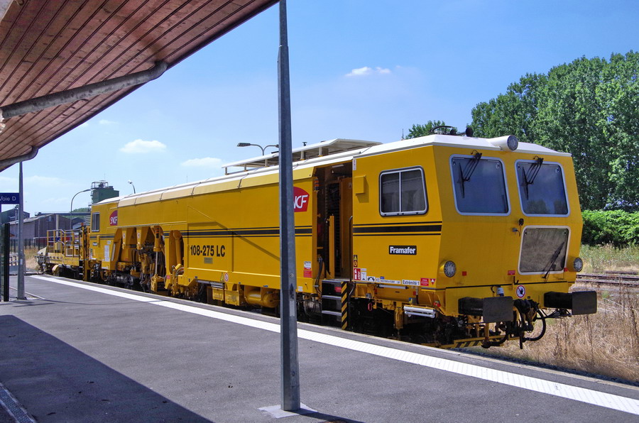

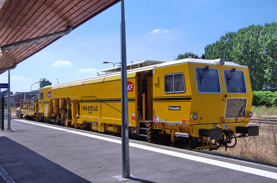

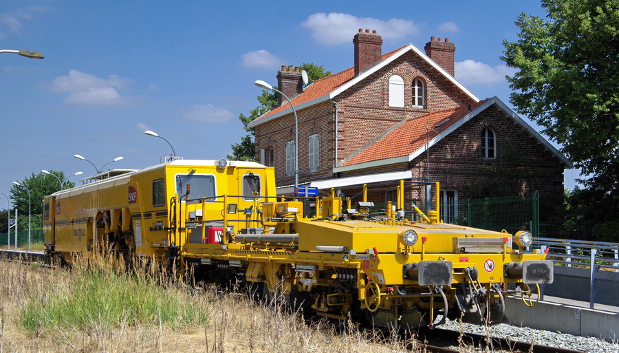

la bourreuse d'Appareil de type 108-275 LC - 99 87 9 124 042-2 de SNCF RESEAU de l'ex Infralog Nord Pas de Calais
en gare de Marle-sur-Serre pour le bourrage de la voie
d'autres photos sur viewtopic.php?f=74&t=11015
la 108-275 LC - 99 87 9 124 042-2 en gare de Marle-sur-Serre le 23-07-2018
