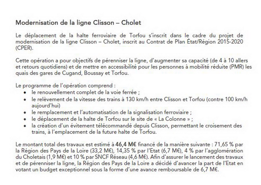

L’opération de modernisation de la ligne Clisson - Cholet (38 km de voie unique) permet de
•Pérenniser l’infrastructure. L’état de vétusté de la ligne aurait nécessité, en l’absence de travaux, un ralentissement de la vitesse des trains à 60 km/h, et donc une dégradation importante du niveau de service aux voyageurs ;
•Augmenter la capacité de la ligne (de 4 à 10 allers et retours quotidiens) ;
•Relever la vitesse jusqu’à 130 km/h sur certaines zones ;
•Mettre en accessibilité pour les personnes à mobilité réduite (PMR) des haltes de Cugand, Boussay et Torfou ;

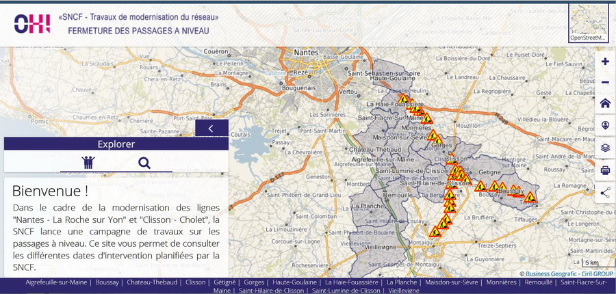

•Renforcer la sécurité ferroviaire par l’automatisation de 4 passages à niveau et la suppression de 4 passages à niveau.

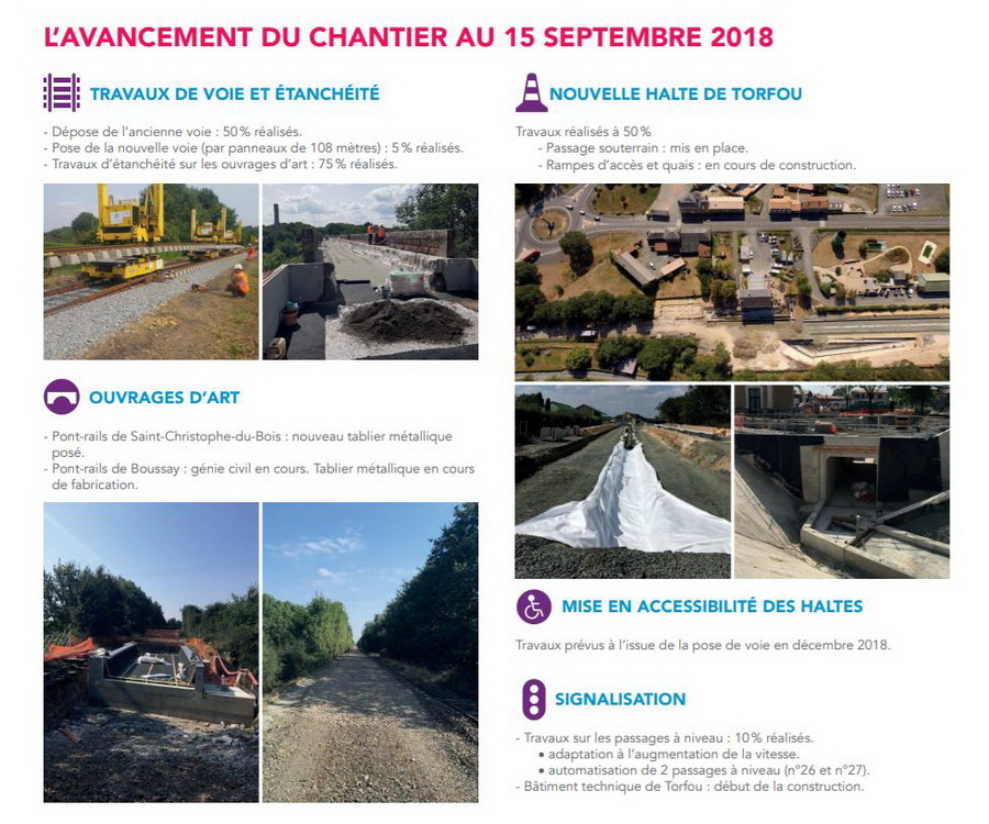

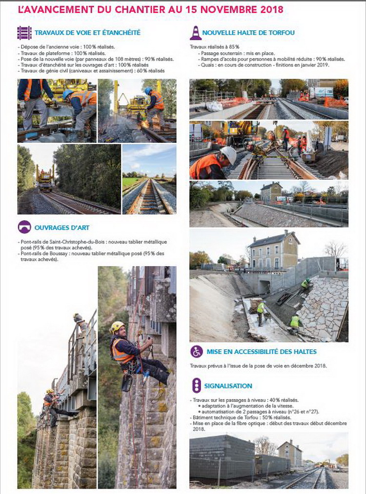

L’opération menée sous maîtrise d’ouvrage de SNCF Réseau comprend plusieurs plusieurs chantiers.
Travaux de voie et d’ouvrages d’art : pour améliorer le confort et la régularité

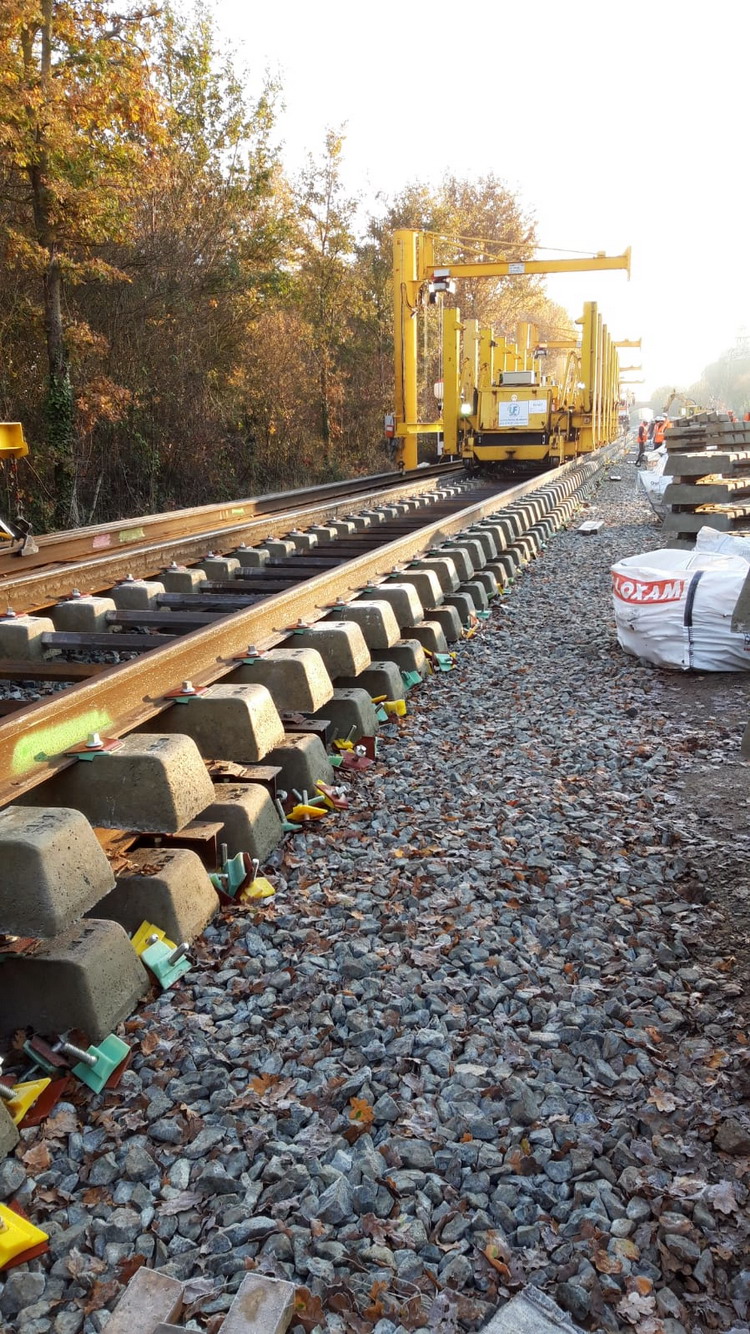

•Renouvellement complet de la voie ferrée (rails, traverses et ballast) sur 30 km ;
•Travaux d’étanchéité sur les ouvrages d’art de La Bernardais (Cugand), La Doucinière (Cugand/Boussay) et La Coquechanière (Saint-Christophe-du-Bois) ;
•Remplacement du tablier métallique des ouvrages d’art de Boussay («Le Pont noir ») et Saint-Christophe-du-Bois (« La Pommeraie ») ;
Travaux de signalisation : pour augmenter la capacité tout en renforçant la sécurité
•Modernisation de la signalisation (de type BAPR) sur l’ensemble de la ligne ;

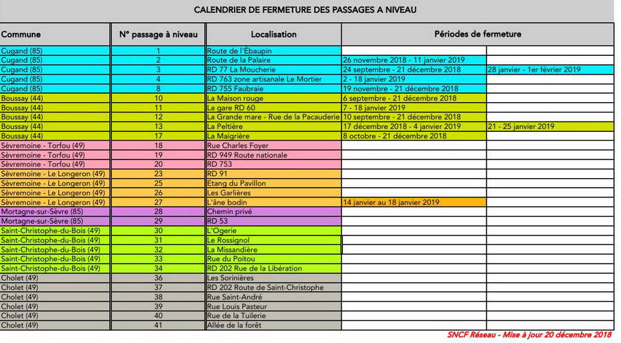

•Suppression de 4 passages à niveau (n°6 de Cugand, n°21, 22, et 24 de Sèvremoine) ;
•Automatisation de 4 passages à niveau (2 passages à niveau à Stop à Sèvremoine et 2 passages à niveau privés à Mortagne-sur-Sèvre et Cholet) ;

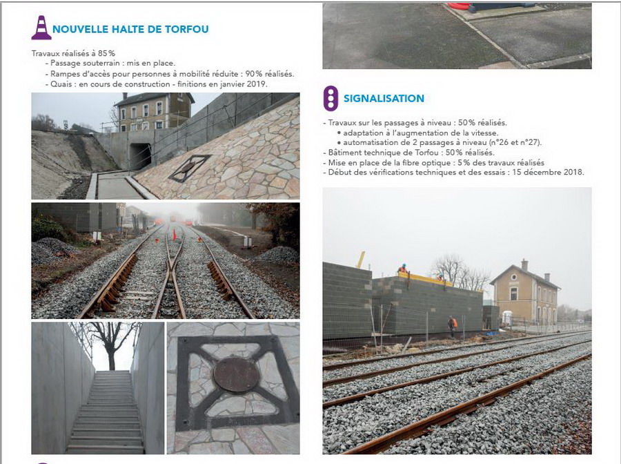

Le déplacement de la halte de Torfou : pour développer l’accessibilité et l’intermodalité
•Nouveau site à l’emplacement de la gare historique Torfou-Tiffauges.
La nouvelle halte sera dotée d’un passage souterrain pour la traversée des voies en toute sécurité et de rampes d’accès pour les personnes à mobilité réduite (PMR).
Une voie d’évitement permettant le croisement des trains et un poste d’aiguillage informatisé seront construits sur le site, afin de renforcer et d’optimiser les infrastructures.
