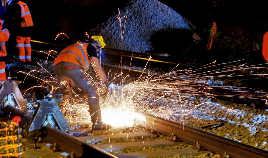

Préparation de la soudures aluminothermiques par la société Transalys qui a développé une activité complémentaire dans le
domaine des travaux ferroviaires.
Depuis mars 2011, ils réalisent des soudures aluminothermiques selon les règles de l’art en vigueur que ce soit avec le procédé
Railtech ou Goldschmidt.
Tous les soudeurs sont agréés SNCF et sont formés aux différents types de procédés
la suite des infos sur leur site

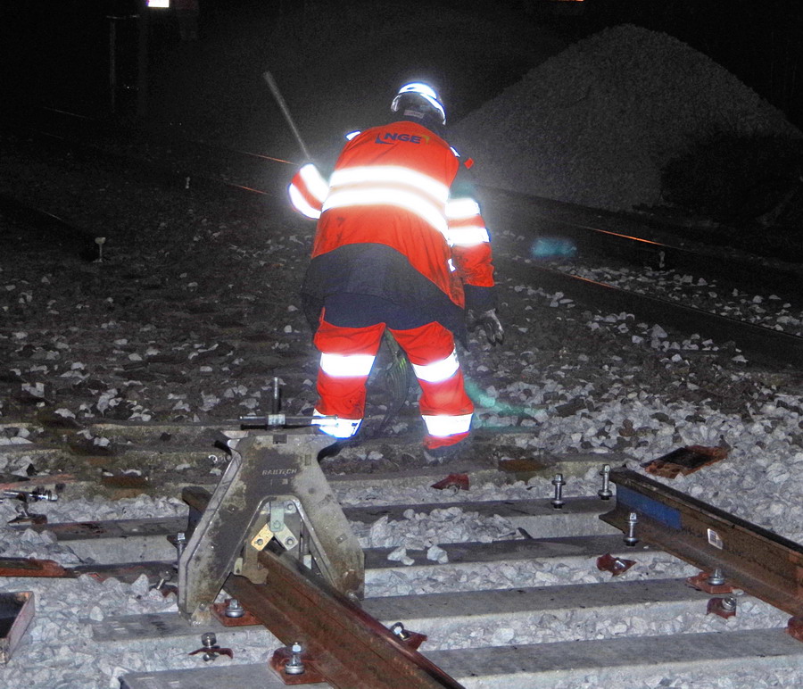

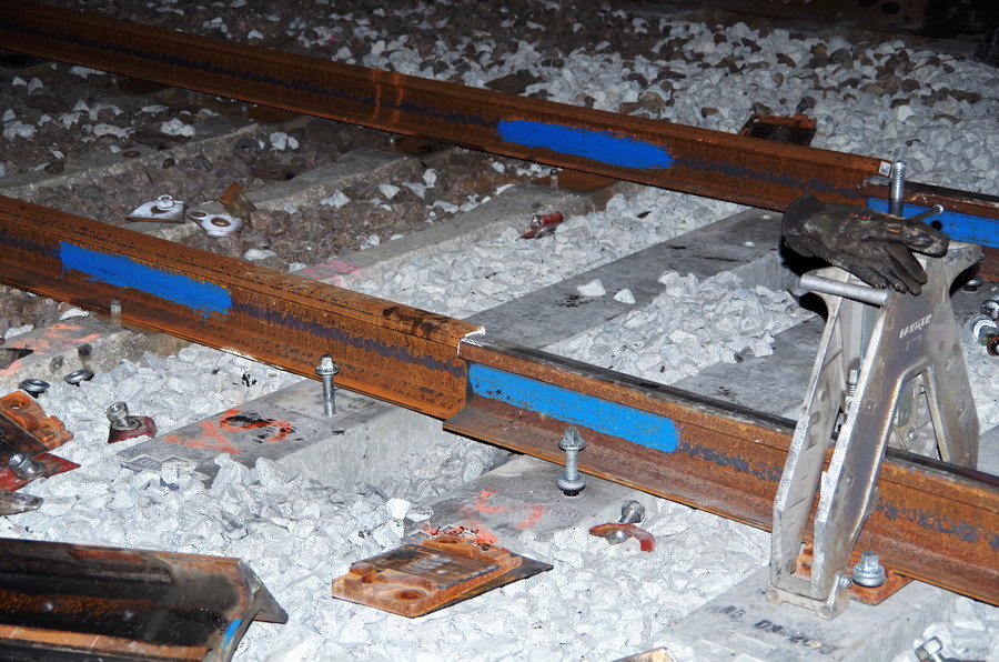

http://transalys.fr/En premier : Préparation et installation du Chevalet Railtech série CR
http://www.railtech.fr/fr/S%C3%A9rie%20CRLes Chevalets de Réglage de la série CR permettent d’aligner au mieux les rails avant la réalisation d’une soudure aluminothermique.
Positionnés de part et d’autre de la soudure sur les 2èmes traverses, une paire de chevalets permet de régler précisément et sans effort
le pointu, le tracé et le dévers des deux abouts de rail, afin que la soudure ait une géométrie parfaite
La réalisation d’une soudure aluminothermique ne peut être performante sans une préparation optimale des rails.
RAILTECH propose donc une gamme complète de systèmes de réglage de rails, afin de réaliser des soudures aluminothermiques aussi bien
sur rails libres que sur voie.
Nos différents systèmes de réglage sont adaptés à la soudure de tous types de profils de rails (Vignole, à gorge, pont roulant) à tous les
systèmes de fixation et à toutes les traverses. Sur demande, ces systèmes de réglage sont également disponibles pour certaines barres de
guidage.
Robustes et simples d’utilisation, ces systèmes de réglage permettent par ailleurs d’effectuer un réglage indépendant du pointu, de
l’alignement et de l’inclinaison.

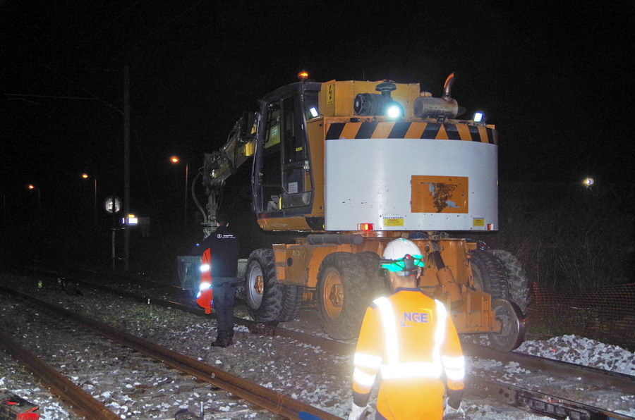

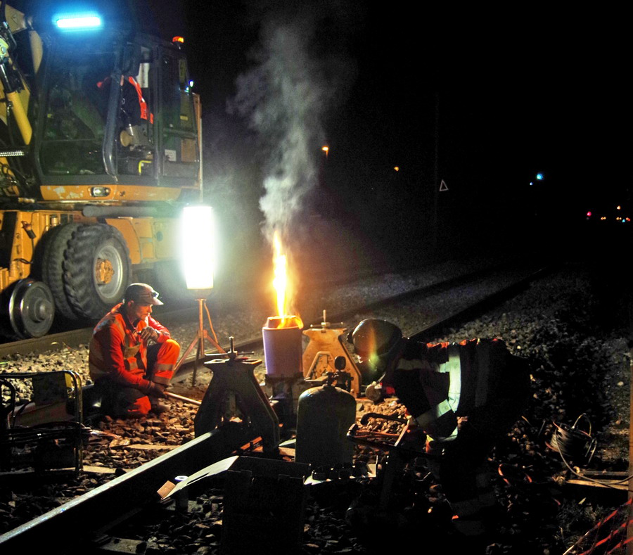

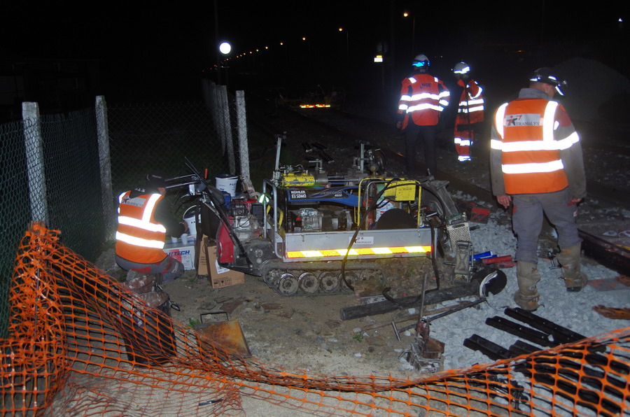

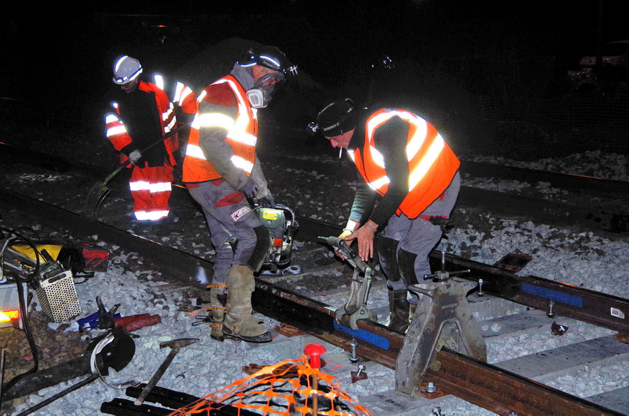

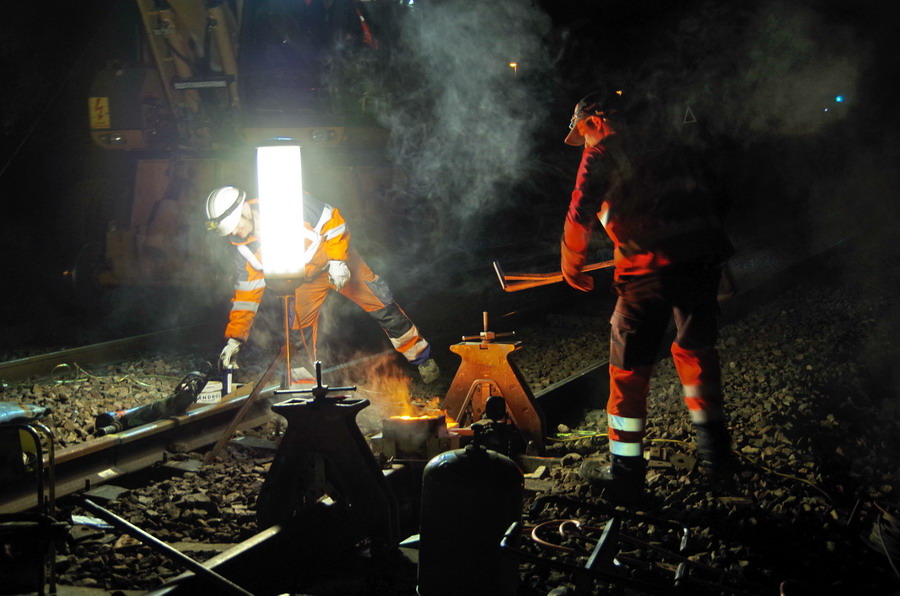

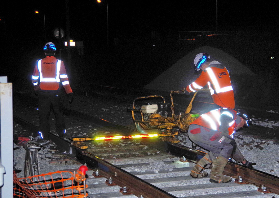

- soudures aluminothermiques par la société Transalys au PN 58 à Chauny nuit du 23 au 24-04-2019
