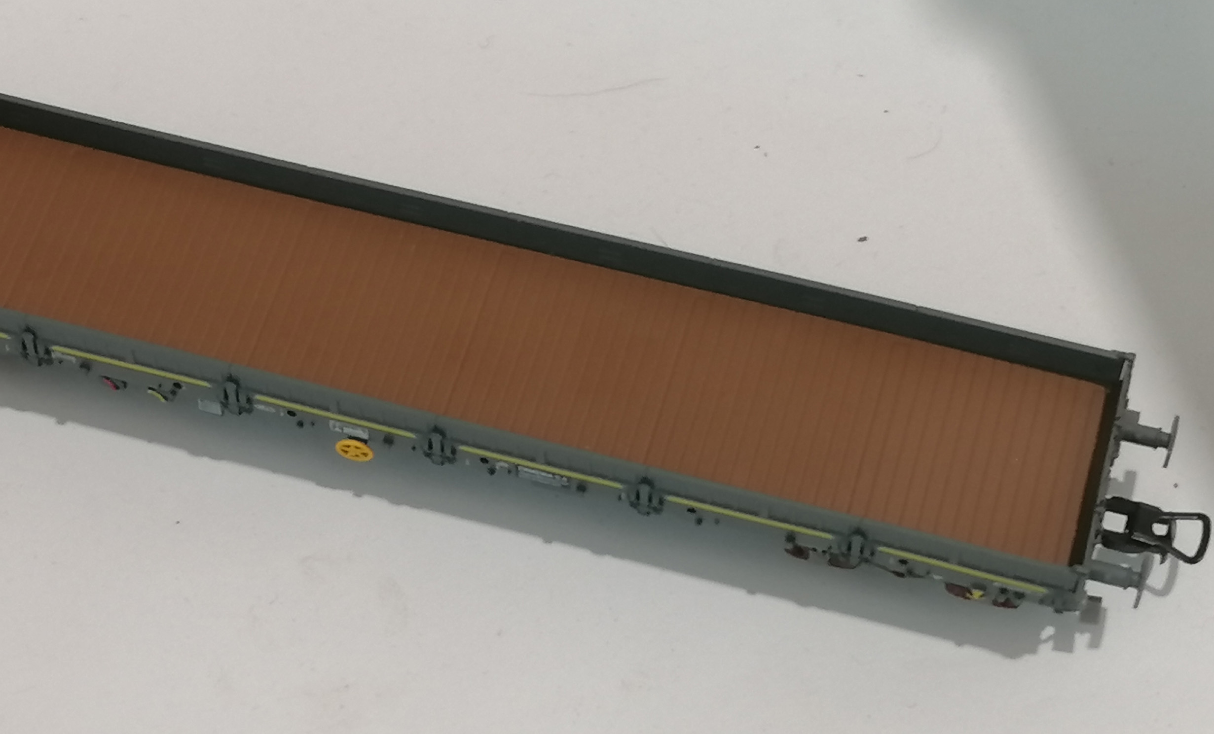

Un peu de temps pour publier des images. Voici la patine de 2 wagon plats à bogies R39 Ermewa. Il s'agit du modèle Wagon plat à bogie Ermewa Type Res Jouef 6193.
Wagon plat bogies jouef 6193
Quand j'ai comparé aux photos du site, je me suis aperçu que le gris est trop sombre, les ranchers sont à couper et surtout le plancher est métallique et non en bois comme gravé dans le plastique.
Vue du plancher - Jouef 6193
