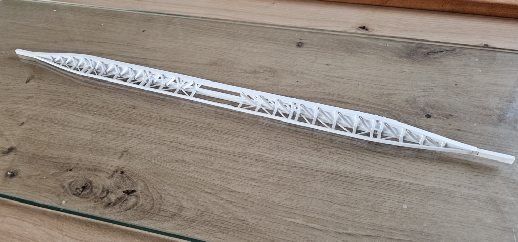

Messagepar kamgcn72 » 13 Mai 2025 20:59
Voici le premier élément de base de support du treillis de la Poutre
Bonne soirée

Messagepar Bruno PERES » 13 Mai 2025 22:02
C'est de la dentelle :bravo:

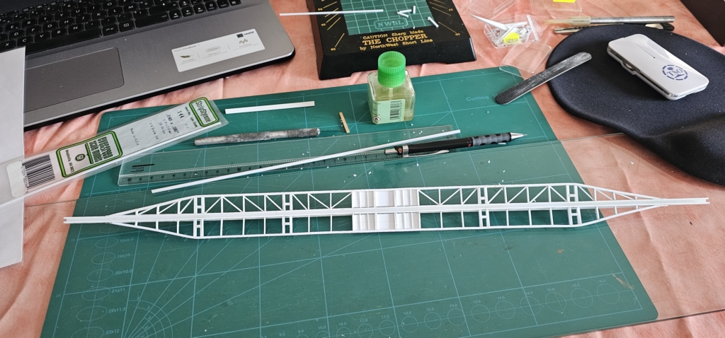

Messagepar kamgcn72 » 14 Mai 2025 19:35
Voici l'avancée du jour, un coté de la structure de base... et l'arête dorsale de la poutre

Messagepar snoop27 » 15 Mai 2025 08:24
du beau travail, propre et net :bravo2:

Messagepar kamgcn72 » 26 Mai 2025 20:03
Après quelques problèmes, j'ai refait l'ensemble et voici la version 2 en version définitive... quelques erreurs de côtes :reflexion:
il reste encore des éléments de la structure à faire....
et un premier jet de celle-ci sur son mode de transport sur le rail... un petit plaisir personnel :)

Messagepar kamgcn72 » 27 Mai 2025 17:23
Bonjour Bruno,
Oui je l'ai refais entièrement, car les côtes de largeur (j'avais 4 mm de trop) ne correspondaient pas et entre deux on m'a fait parvenir de nouvelles photos
de la structure de la poutre (renforts entre autre).
La poutre fait un total de 52,8 cm.... la longueur globale du wagon RS07 et des wagons de raccords est de 55 cm....
