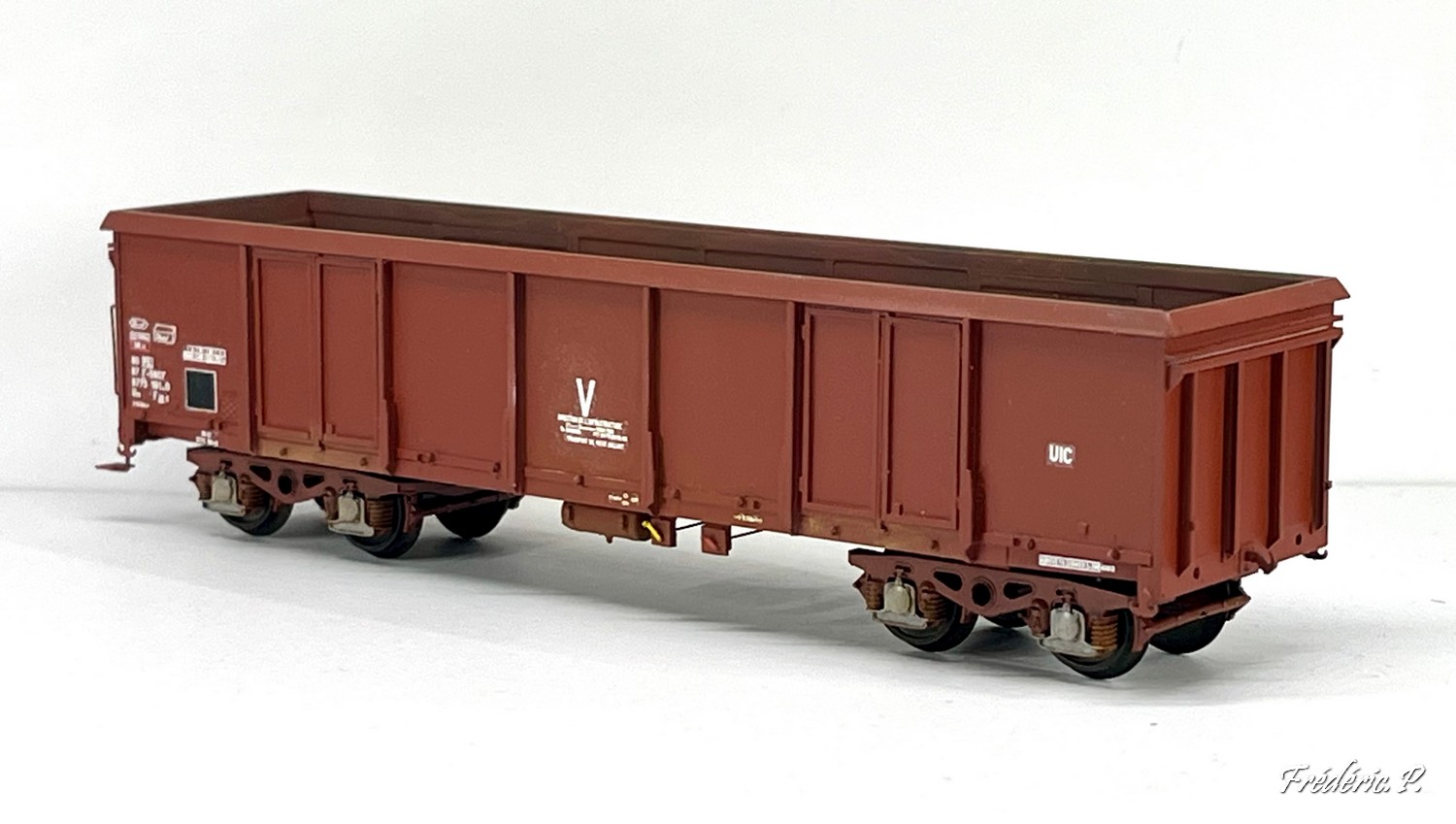

Construction intégrale Tombereaux Uas F28 ex Eaos au 1/87 en plasticard
Les dossiers sont condamnés comme en réalité, suppression du système de fermeture et prolongement des U en bas des dossiers.

Évocation du châssis longerons traverses équipements de frein (SMD résine) …
Habillage de l’intérieur
Pose de détails dont 52 anneaux d’arrimage en photo découpe (percage 0.4 puis 0,5. 2 forets cassés, 1 pot de colle renversé sur la table :grrrr: ) …

Messagepar POUPELAIN » 19 Déc 2025 23:21
1 couche de primer Tamiya en bombe Oxide Red 87160
2 couches fines Ammo ATOM Rotbraun Ref 20046 RAL 8012
Buse 0.4 pression 1.5 bar Dilution 50/50
Bonjour à tou(te)s
Après avoir appliqué un vernis brillant GX112 de Mr Hobby Gunze, préparation des décalques CJ Model’s Ref CJM338

Messagepar POUPELAIN » 19 Déc 2025 23:24
Décalques, vernis, boîtiers attelage Symoba et vieillissement
Il restera les tampons à plateaux ronds (i3D) et peut être quelques retouches …

Une petite question (peut être déjà expliquée sur un autre fil) : comment sont réalisés les supports des bogies ?
Profilé en U et rond EVG ?
snoop27
Messages: 277
Re: Construction intégrale Tombereaux Uas F28 ex Eaos
Messagepar POUPELAIN » 21 Déc 2025 11:41
Pour les traverses er pivots de bogie, oui j'utilise un rectangle plein ou creux, je le perce et mets plusieurs tubes EVERGREEN (2.4 3.2 4.0) en fonction de la marque des bogies. La fixation est réalisée avec une vis de M1.7 et une rondelle M2.
