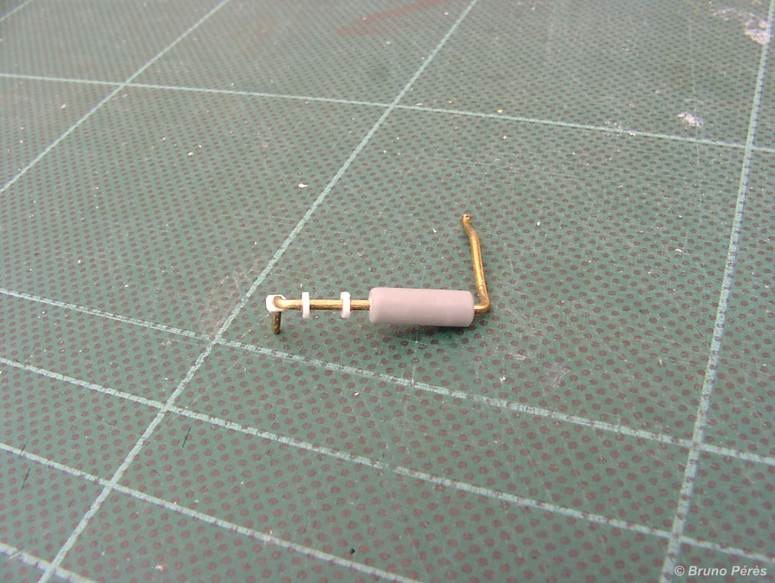

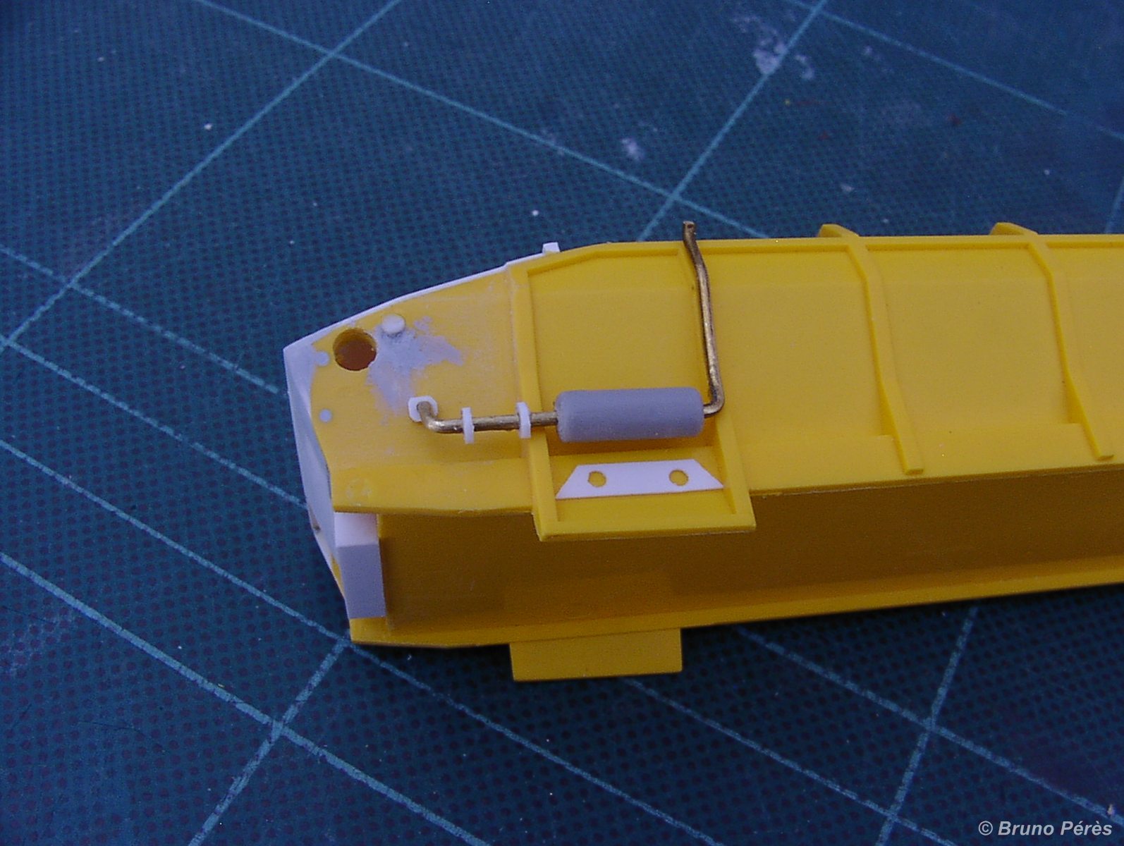

Réalisez de toutes pièces le pot d'échappement. Le silencieux est issu du pot fourni dans le kit. Il est ramené à une longueur de 10mm, les extrémités étant percées d'un trou centré de 1mm de diamètre. Les deux parties du conduit sont mises en forme de manière empirique en tenant compte du profil de la trémie. Elles sont ensuite collées au silencieux à la cyano. Les deux rondelles sont également réalisées de manière empiriques avec des profilés EVG percés à 1mm, et collées également à la cyano. Elles ont un diamètre approximatif de 2mm. La troisième rondelle (côté enfiché dans la trémie) est rectangulaire. Coupez simplement les 4 angles.
Une fois le pot réalisé, collez en place à la cyano.
