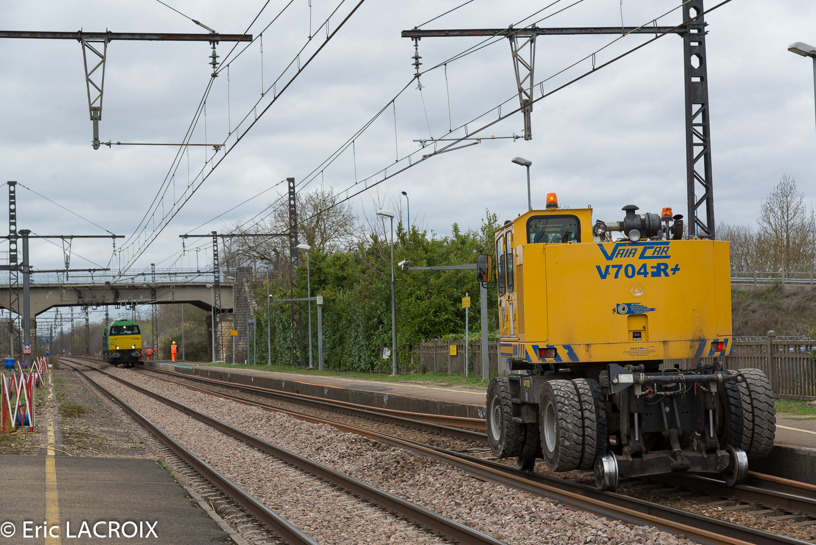

Messagepar CHALINDREY » 22 Mar 2017 21:08

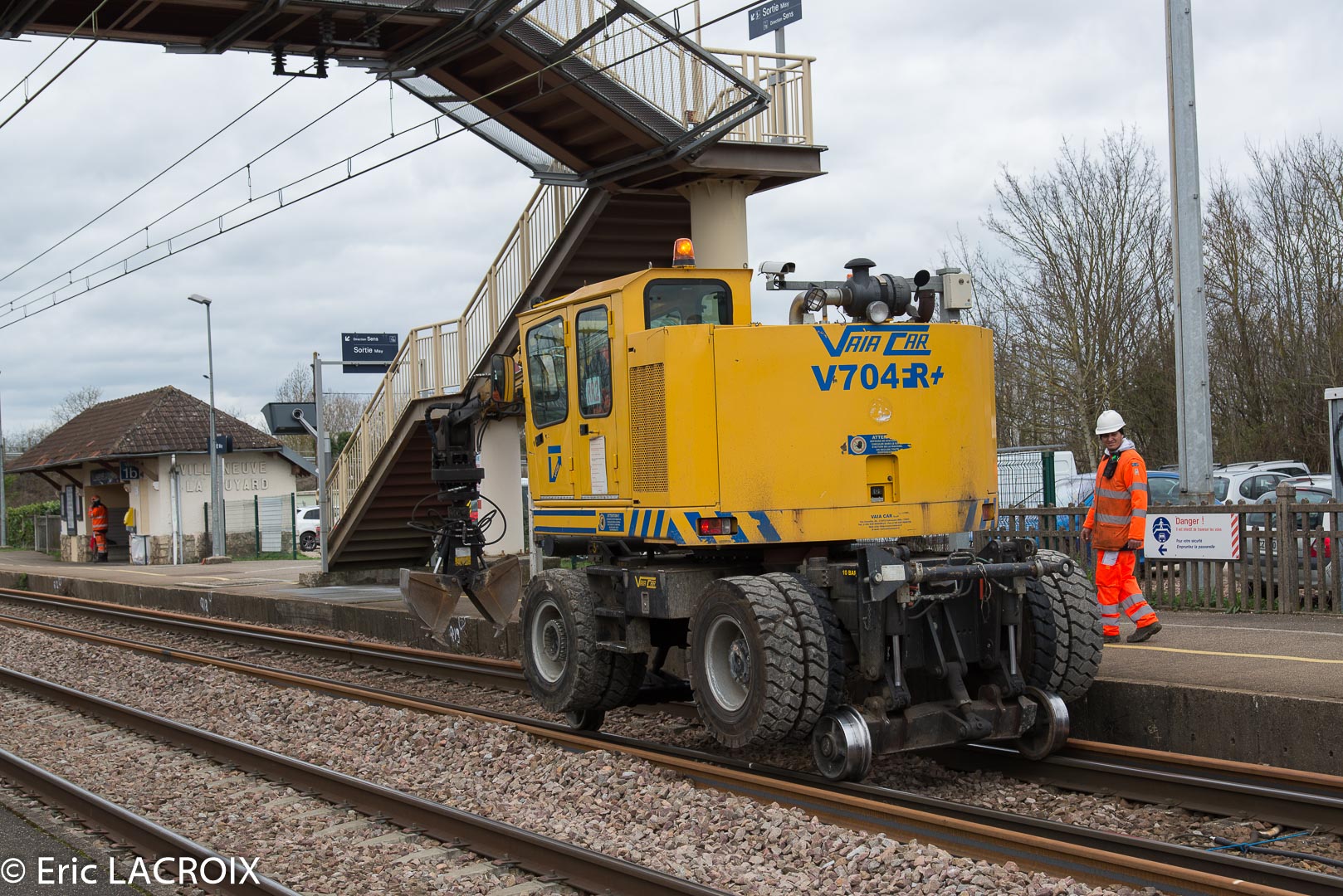

Mise en place des LRS par la pelle rail route Vaiacar V704FR - 2011V7026 - ESAF à Villeneuve la Guyard le 20 mars 2017.

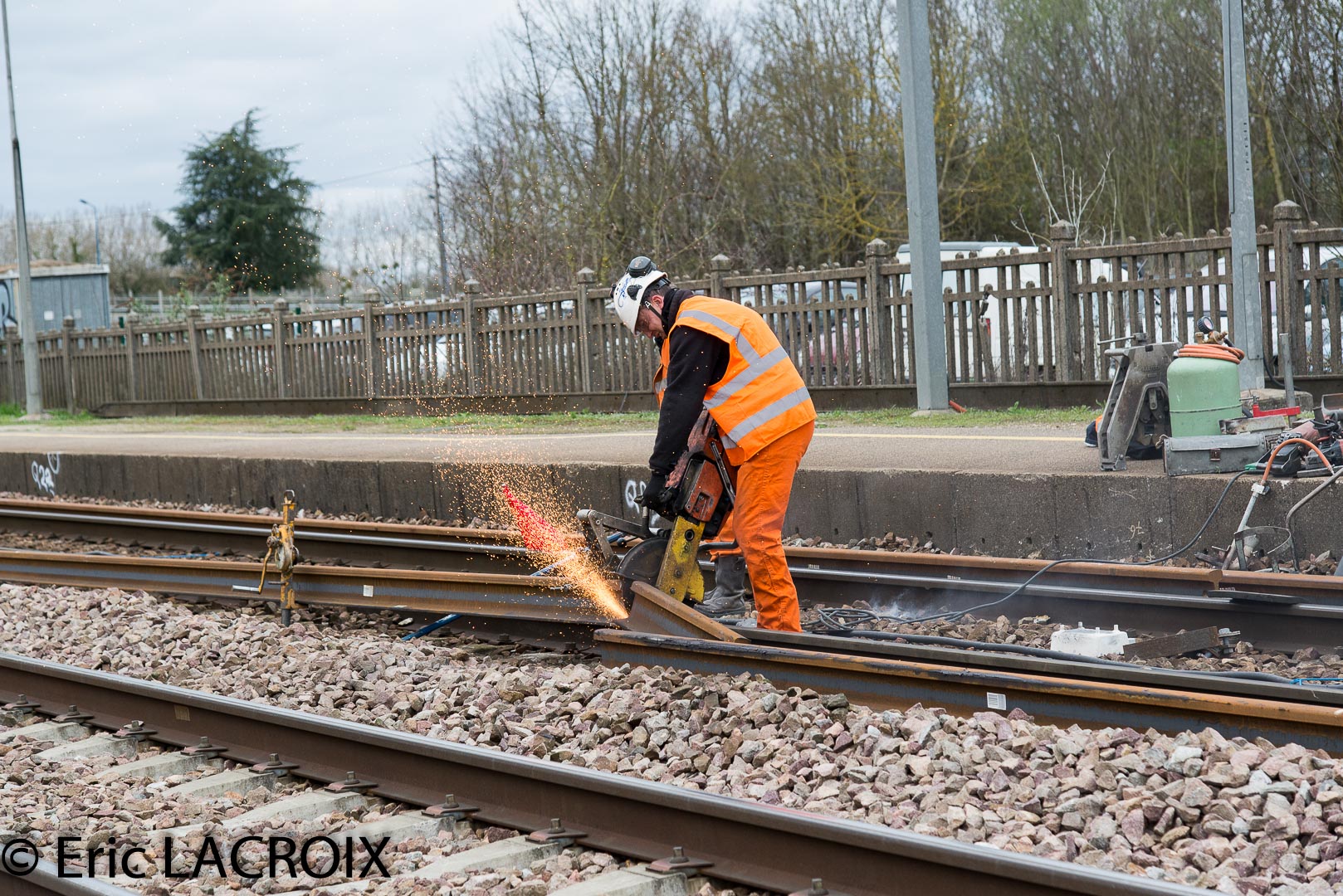

Re: RVB Montereau Sens

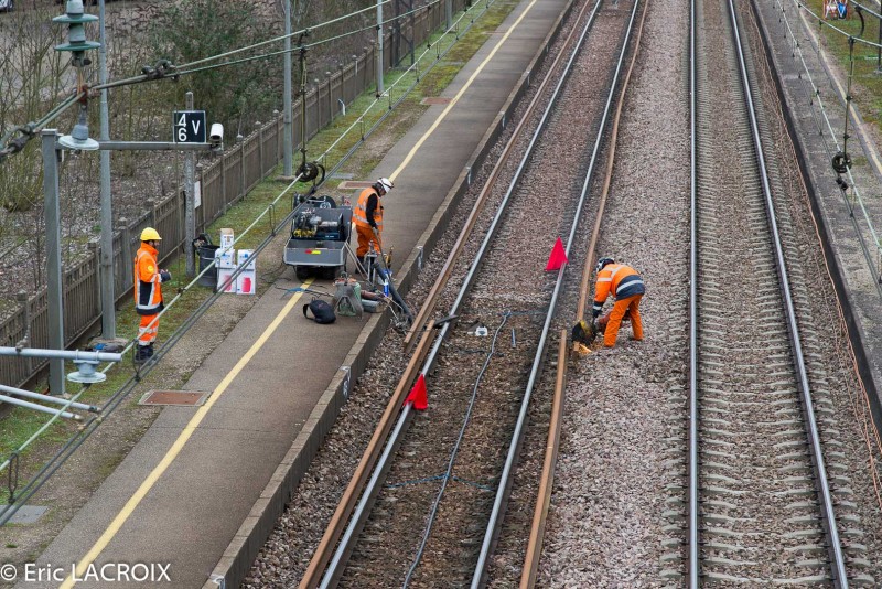

Messagepar CHALINDREY » 23 Mar 2017 20:35

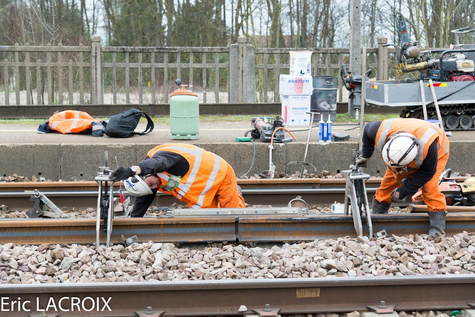

Apres la mise en place, les LRS de 400m sont soudés bout à bout par la Société LSF La Soudure Ferroviaire.
Soudure de LRS par la Société LSF La Soudure Ferroviaire à Villeneuve la Guyard le 20 mars 2017.

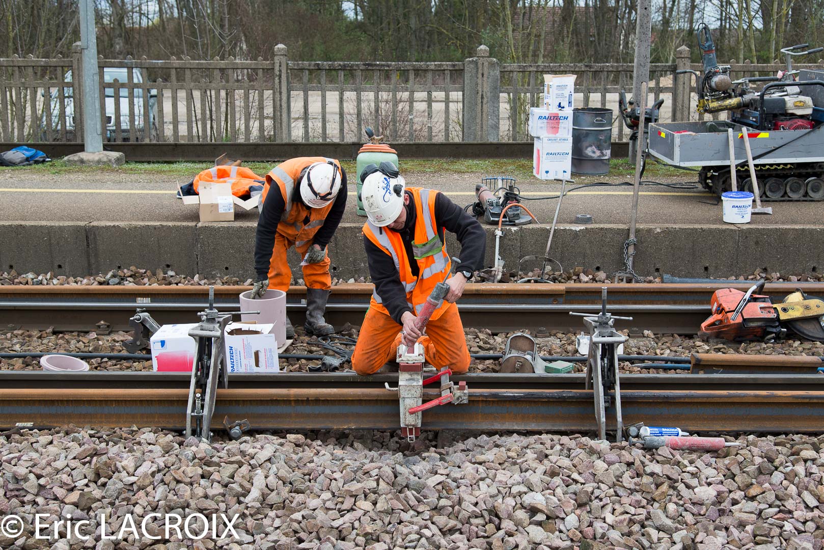

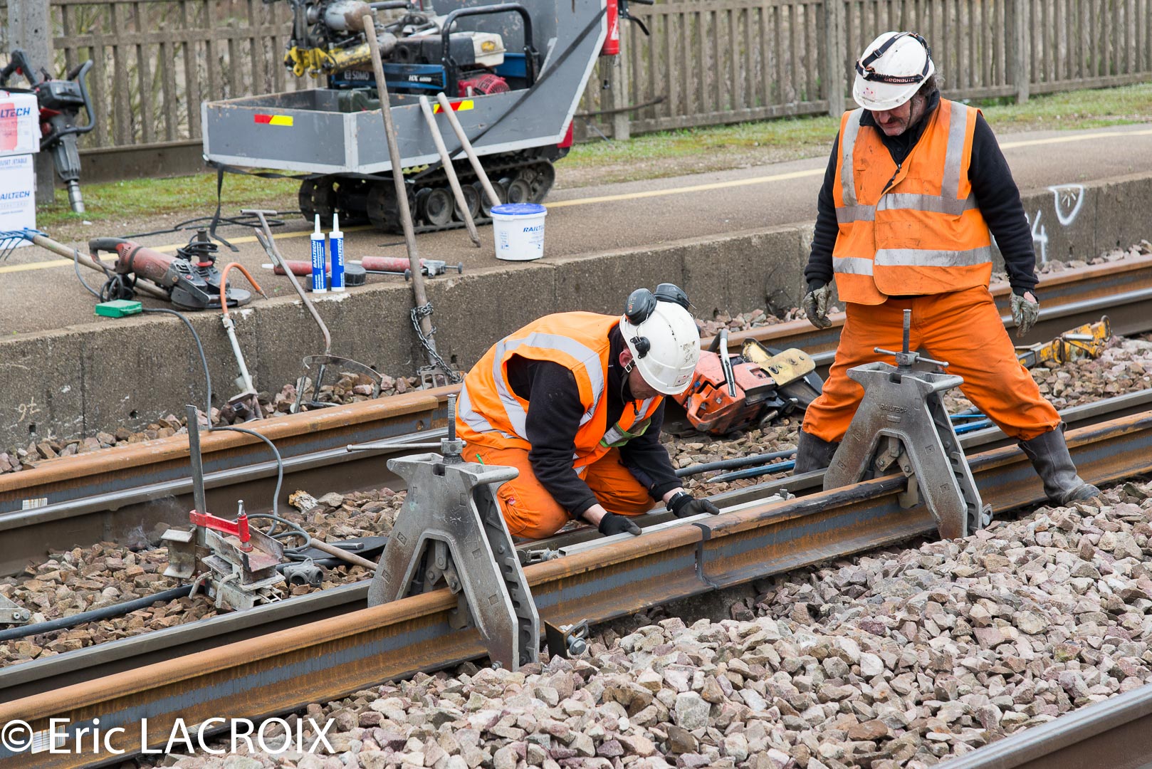

Messagepar CHALINDREY » 23 Mar 2017 22:46
Avant la soudure, la préparation...

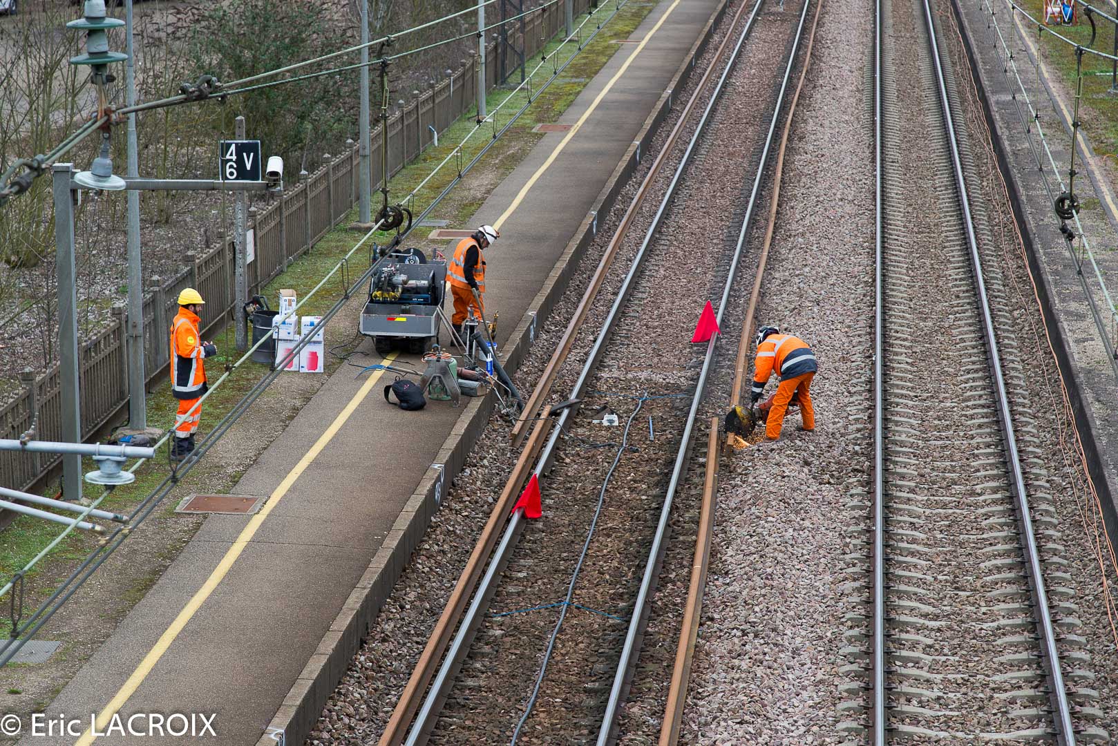

Messagepar CHALINDREY » 23 Mar 2017 22:47

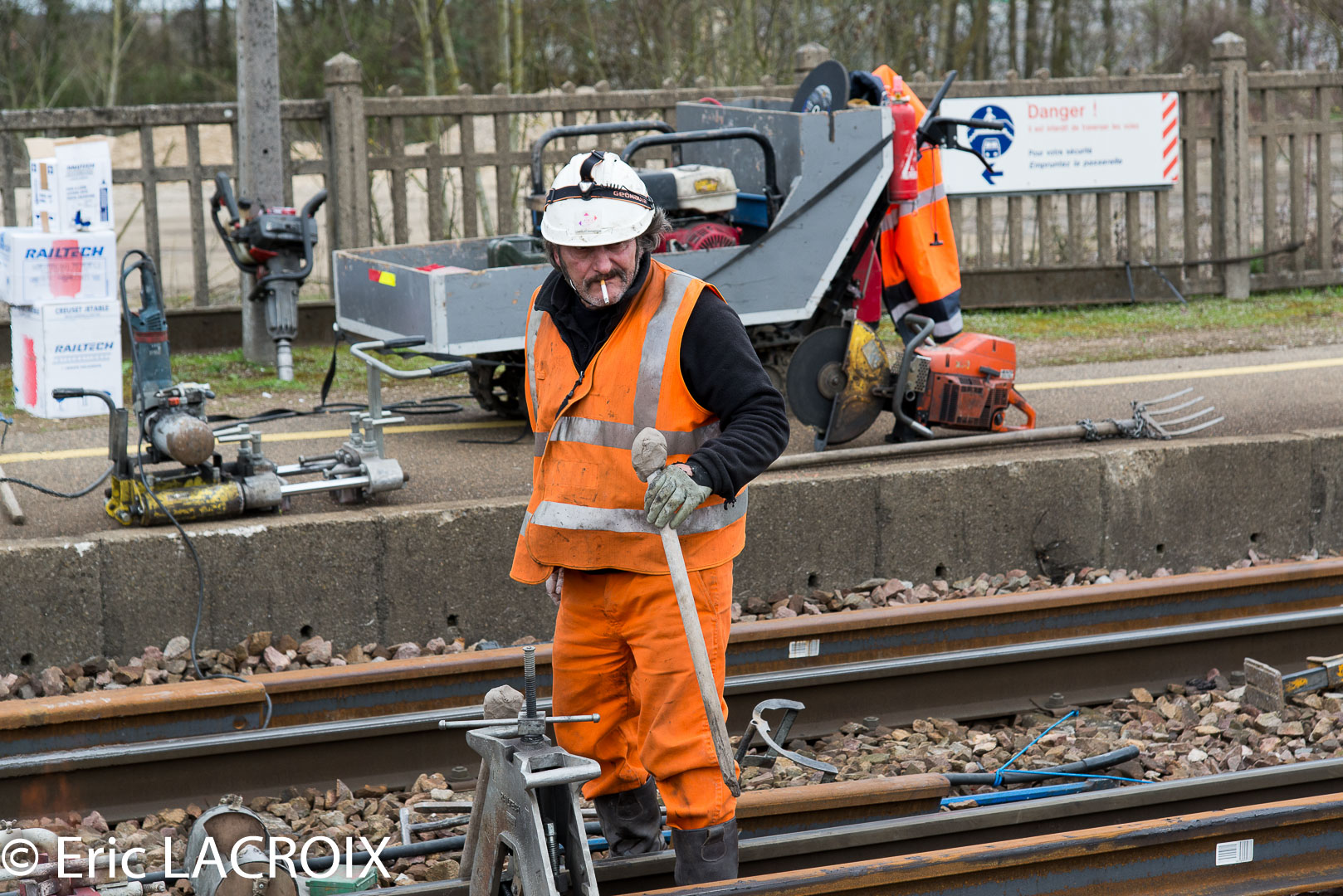

La "brouette"...

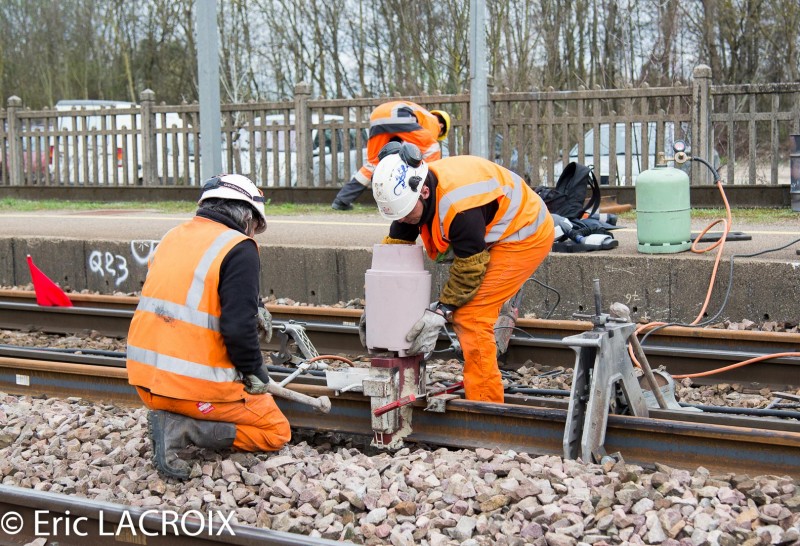

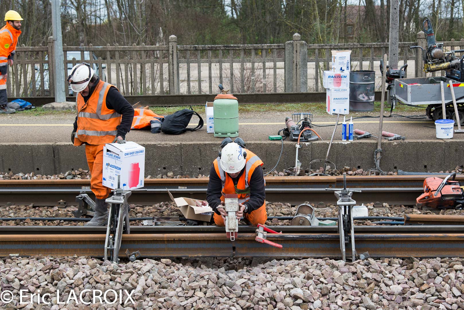

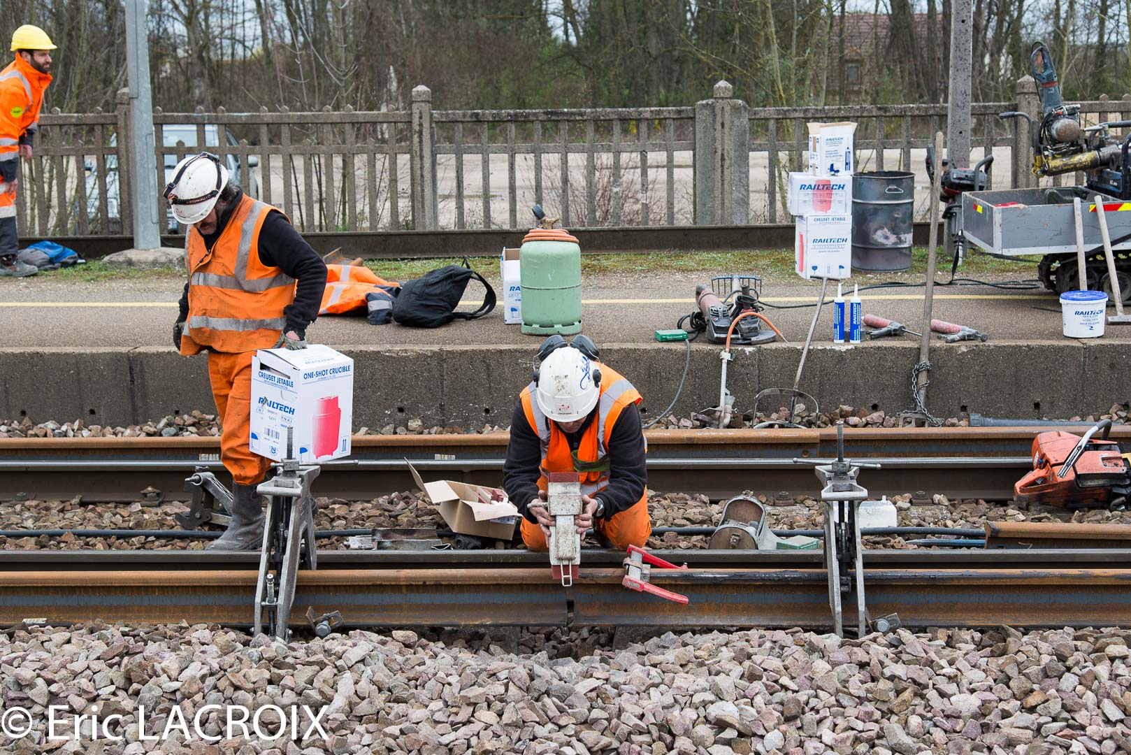

Messagepar CHALINDREY » 24 Mar 2017 22:02

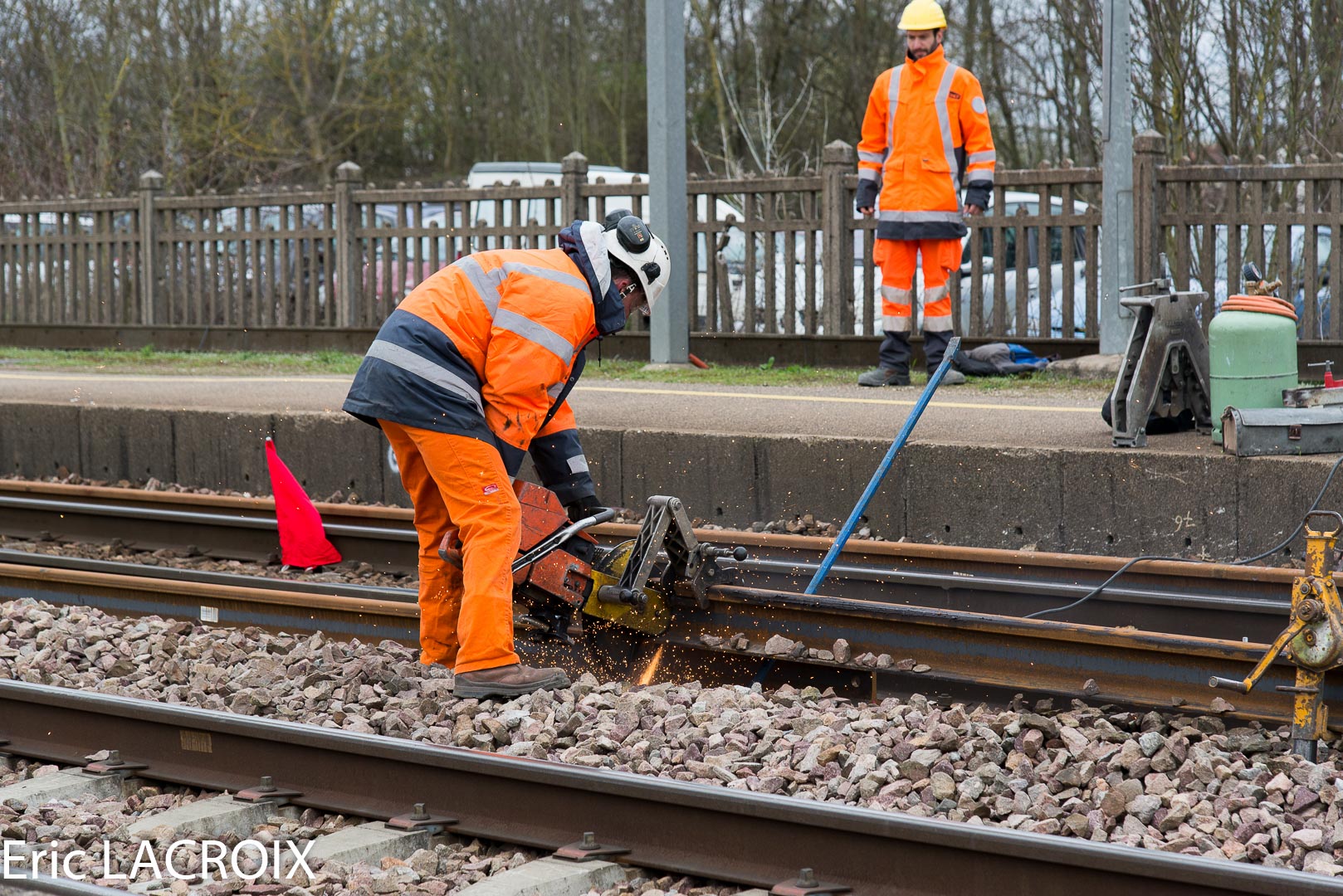

Alignement des rails avant soudure...

Messagepar CHALINDREY » 24 Mar 2017 22:03

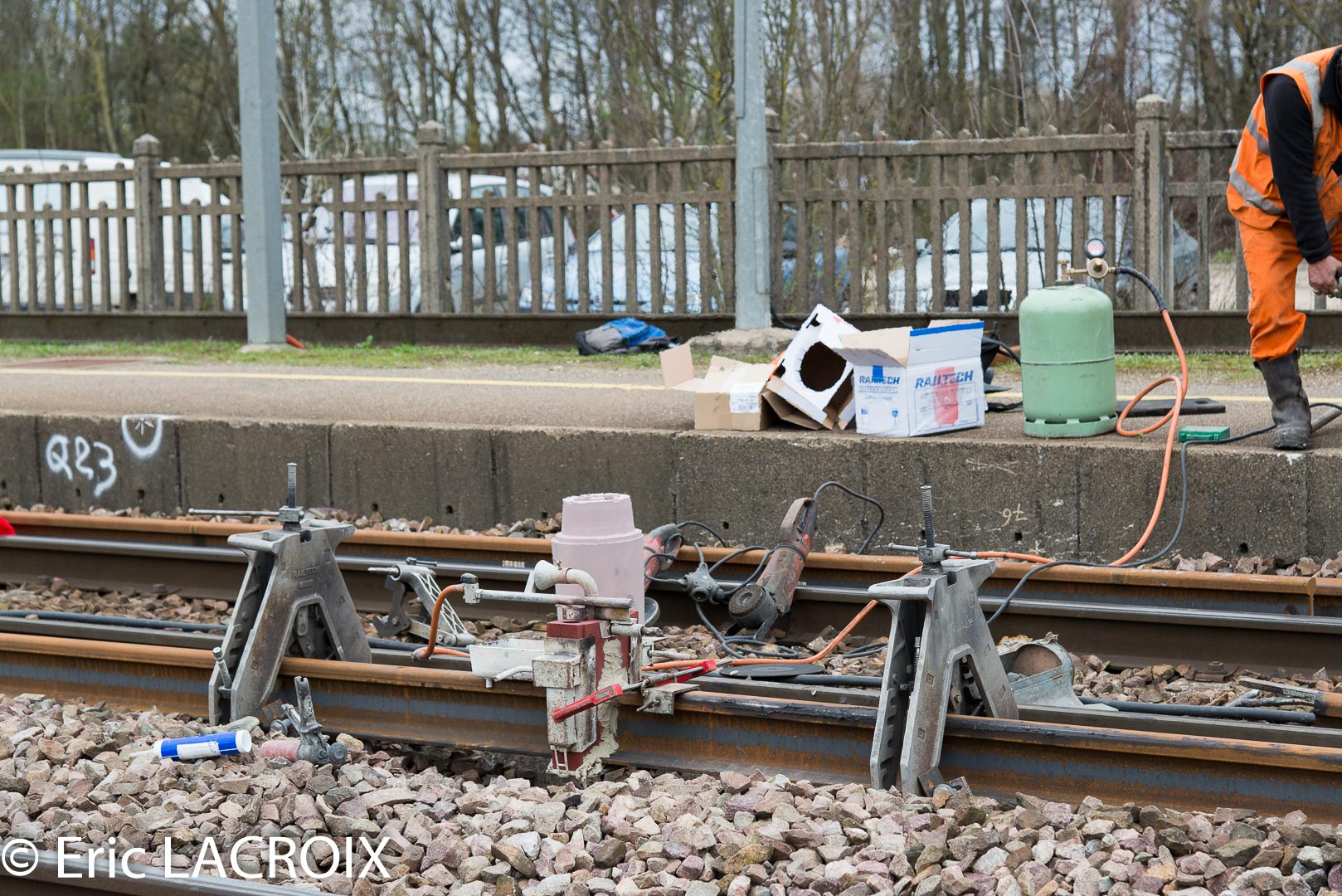

Préchauffage des abouts à 900° ...
Préchauffage des abouts à 900° réalisé par la Société LSF La Soudure Ferroviaire à Villeneuve la Guyard le 20 mars 2017.

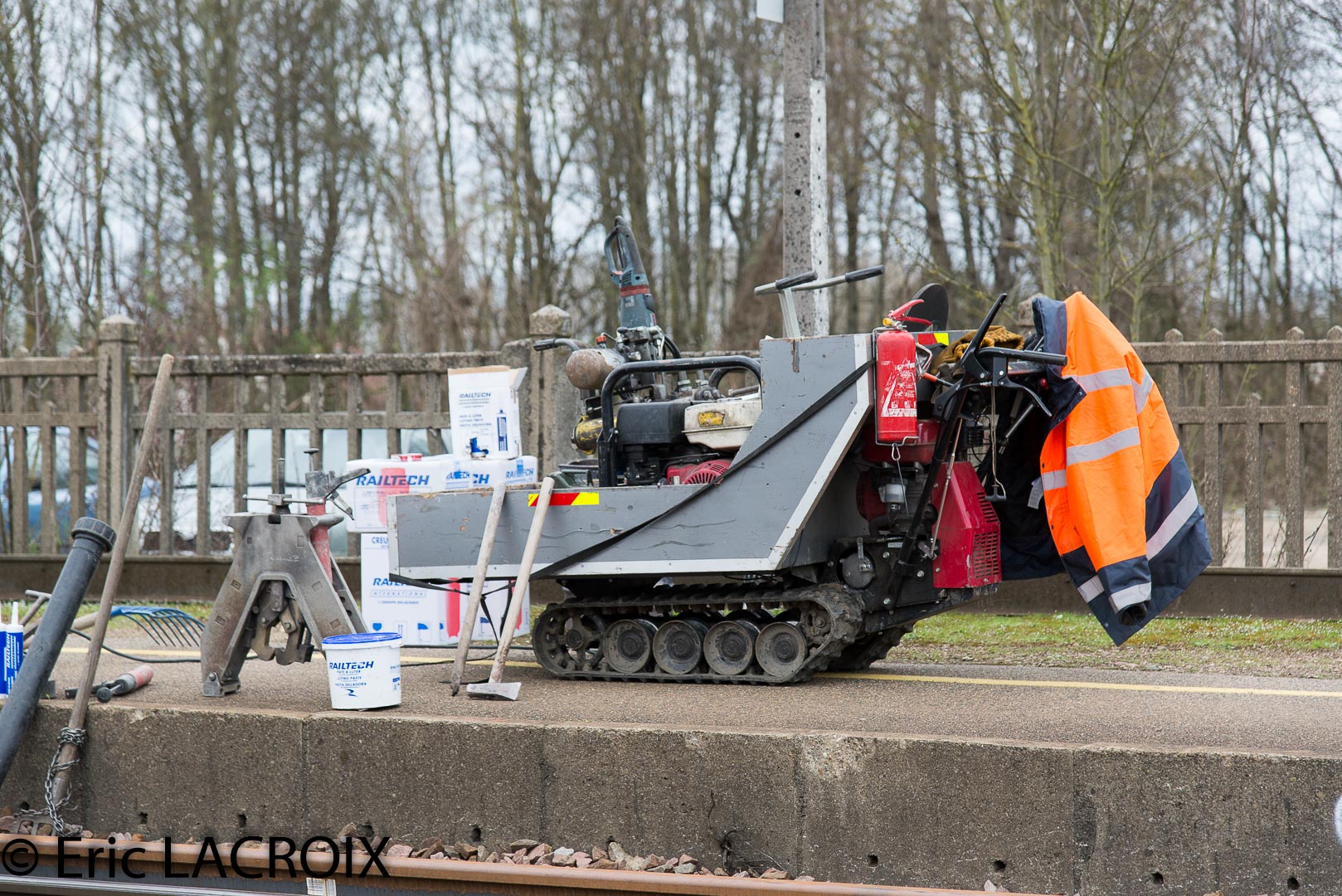

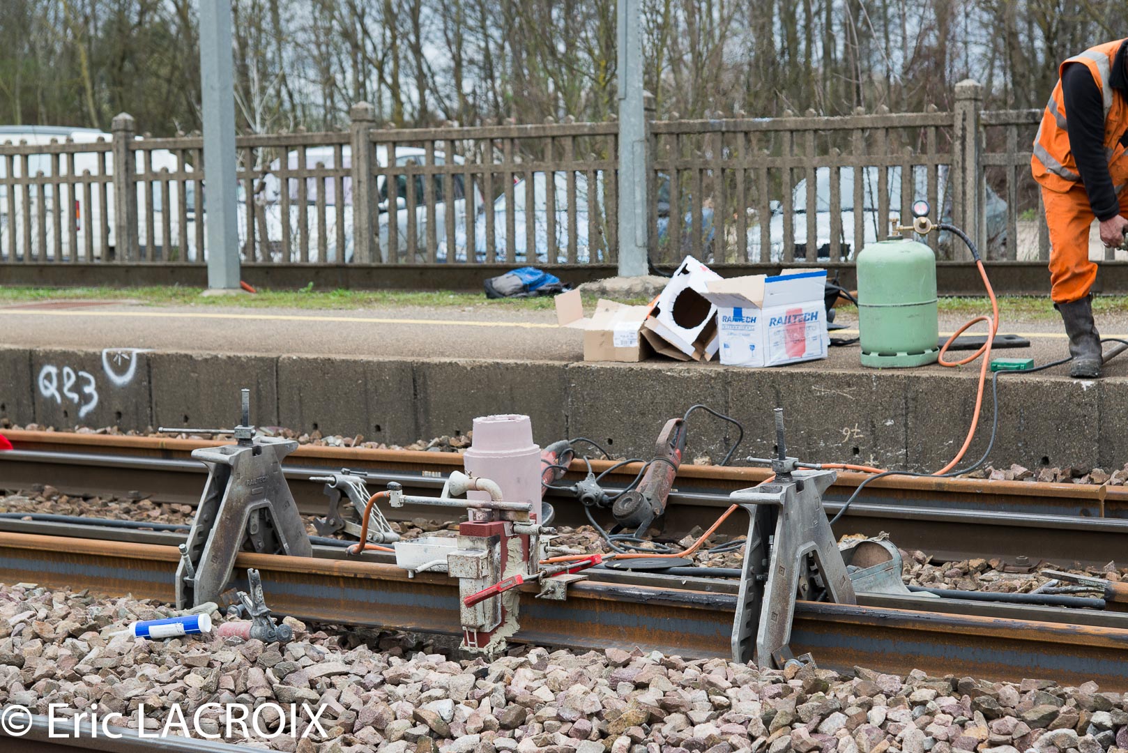

Messagepar CHALINDREY » 25 Mar 2017 22:18
Préparation des boules de mastic pour boucher les fuites lors de la fusion de métal...

Mise place du creuset...
Mise place du creuset...Soudure de LRS par la Société LSF La Soudure Ferroviaire à Villeneuve la Guyard le 20 mars 2017.

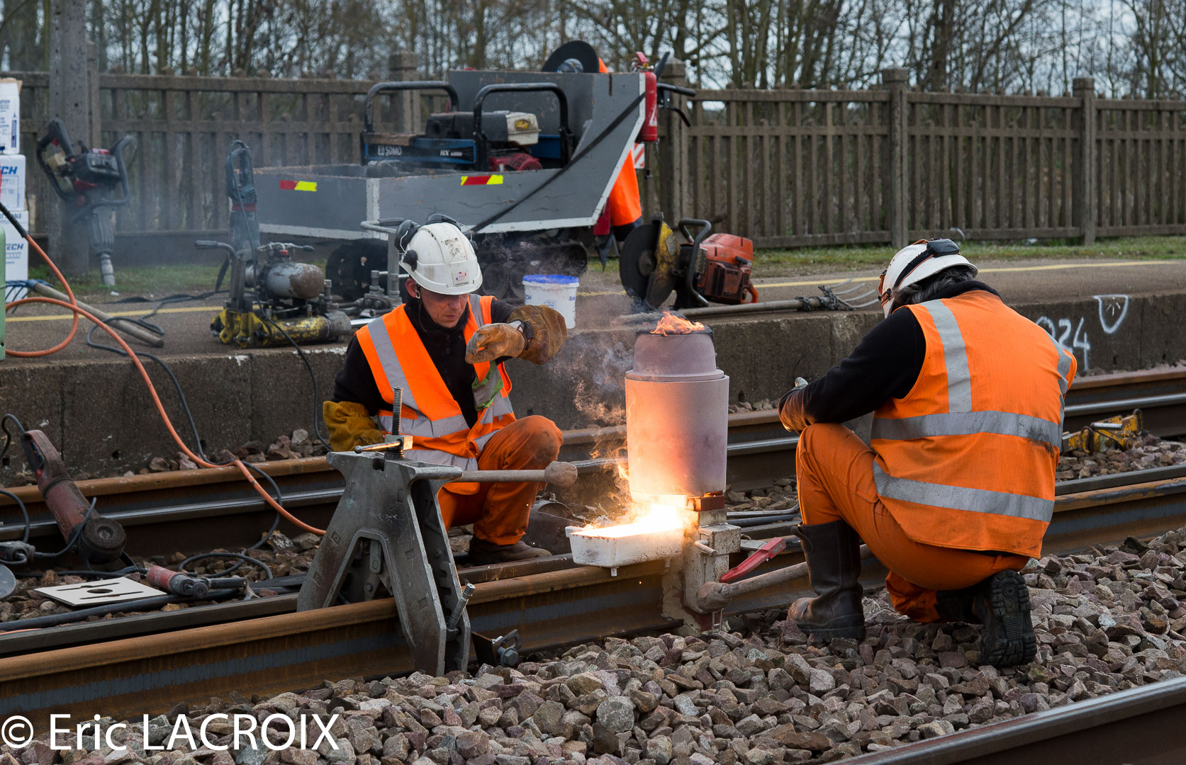

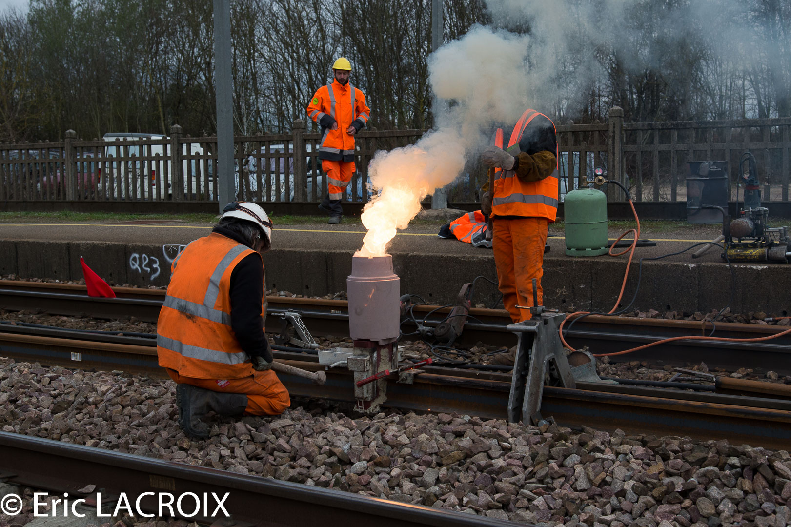

Messagepar CHALINDREY » 26 Mar 2017 11:19
Allumage...
Soudure aluminothermique des rails par la Société LSF La Soudure Ferroviaire. RVB Villeneuve la Guyard le 20 mars 2017.
