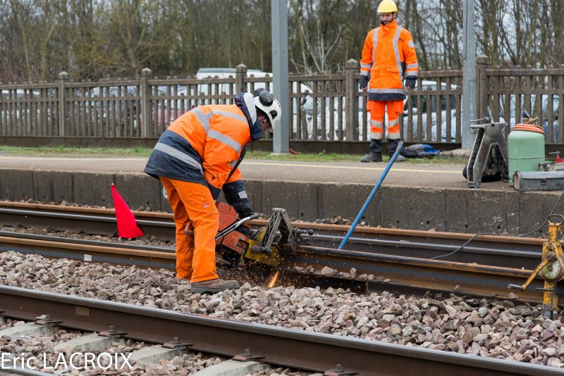

Apres la mise en place, les LRS de 400m sont soudés bout à bout par la Société LSF La Soudure Ferroviaire.
Soudure de LRS par la Société LSF La Soudure Ferroviaire à Villeneuve la Guyard le 20 mars 2017.

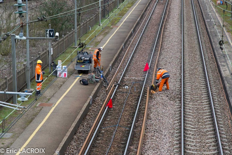

Avant la soudure, la préparation...

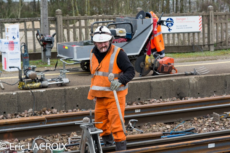

La "brouette"...

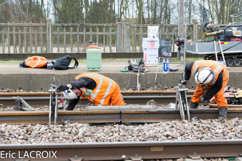

Alignement des rails avant soudure...

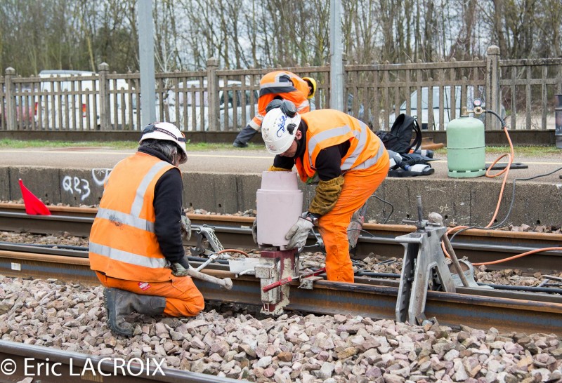

Préchauffage des abouts à 900° ...
Préchauffage des abouts à 900° réalisé par la Société LSF La Soudure Ferroviaire à Villeneuve la Guyard le 20 mars 2017.

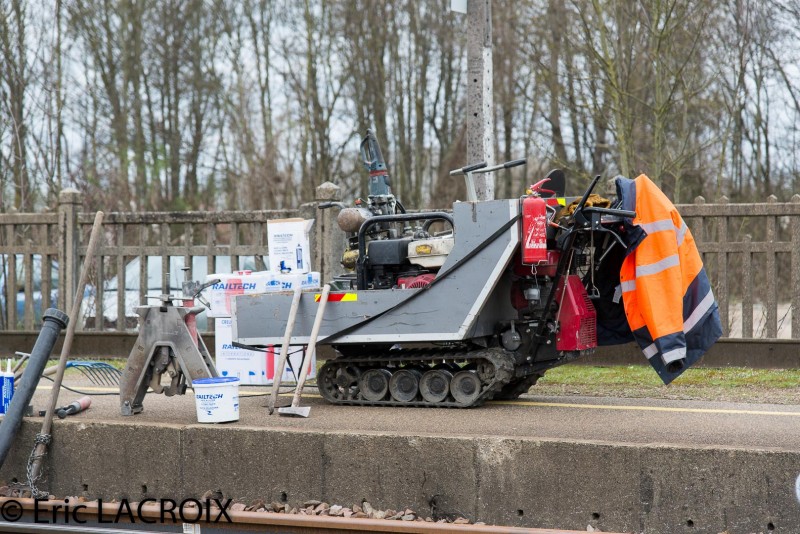

Préparation des boules de mastic pour boucher les fuites lors de la fusion de métal...

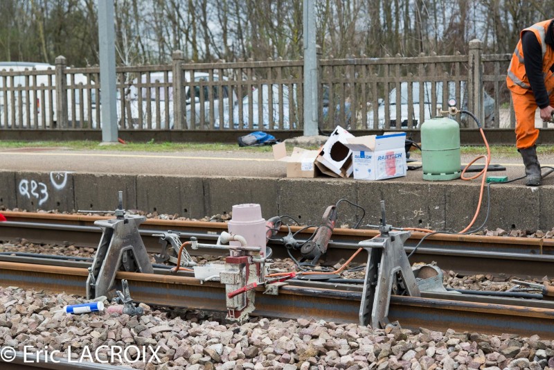

Mise place du creuset...
Mise place du creuset...Soudure de LRS par la Société LSF La Soudure Ferroviaire à Villeneuve la Guyard le 20 mars 2017.

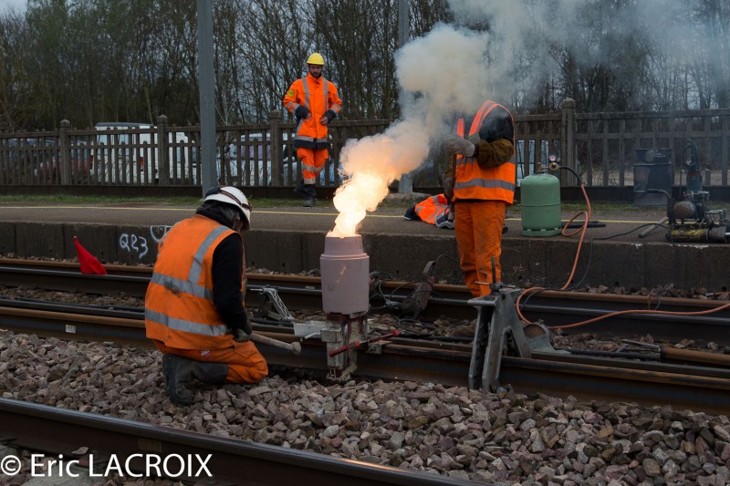

Allumage...
Soudure aluminothermique des rails par la Société LSF La Soudure Ferroviaire. RVB Villeneuve la Guyard le 20 mars 2017.
