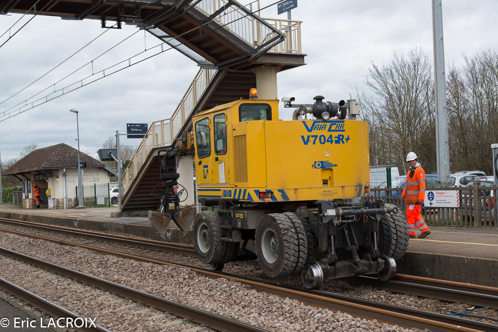

Mise en place des LRS par la pelle rail route Vaiacar V704FR - 2011V7026 - ESAF à Villeneuve la Guyard le 20 mars 2017.

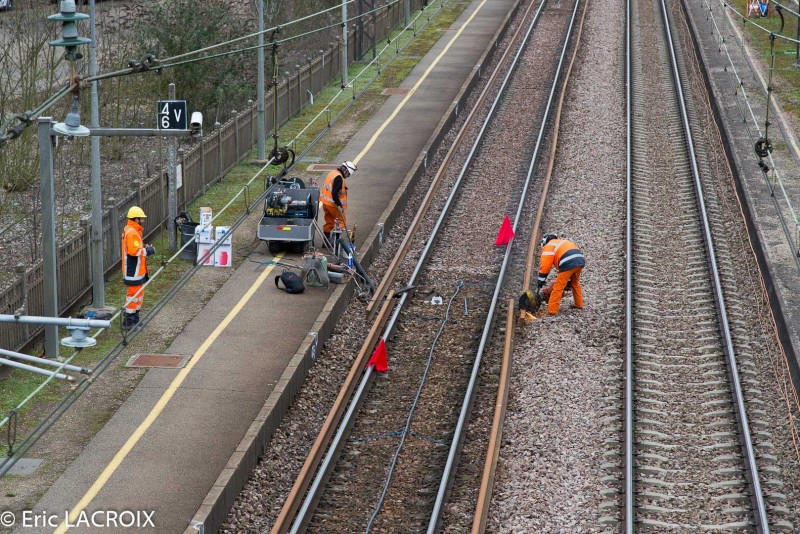

Apres la mise en place, les LRS de 400m sont soudés bout à bout par la Société LSF La Soudure Ferroviaire.
Soudure de LRS par la Société LSF La Soudure Ferroviaire à Villeneuve la Guyard le 20 mars 2017.

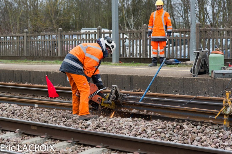

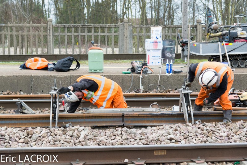

Avant la soudure, la préparation...

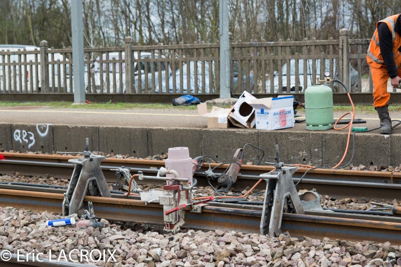

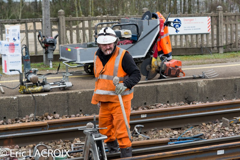

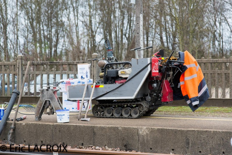

La "brouette"...

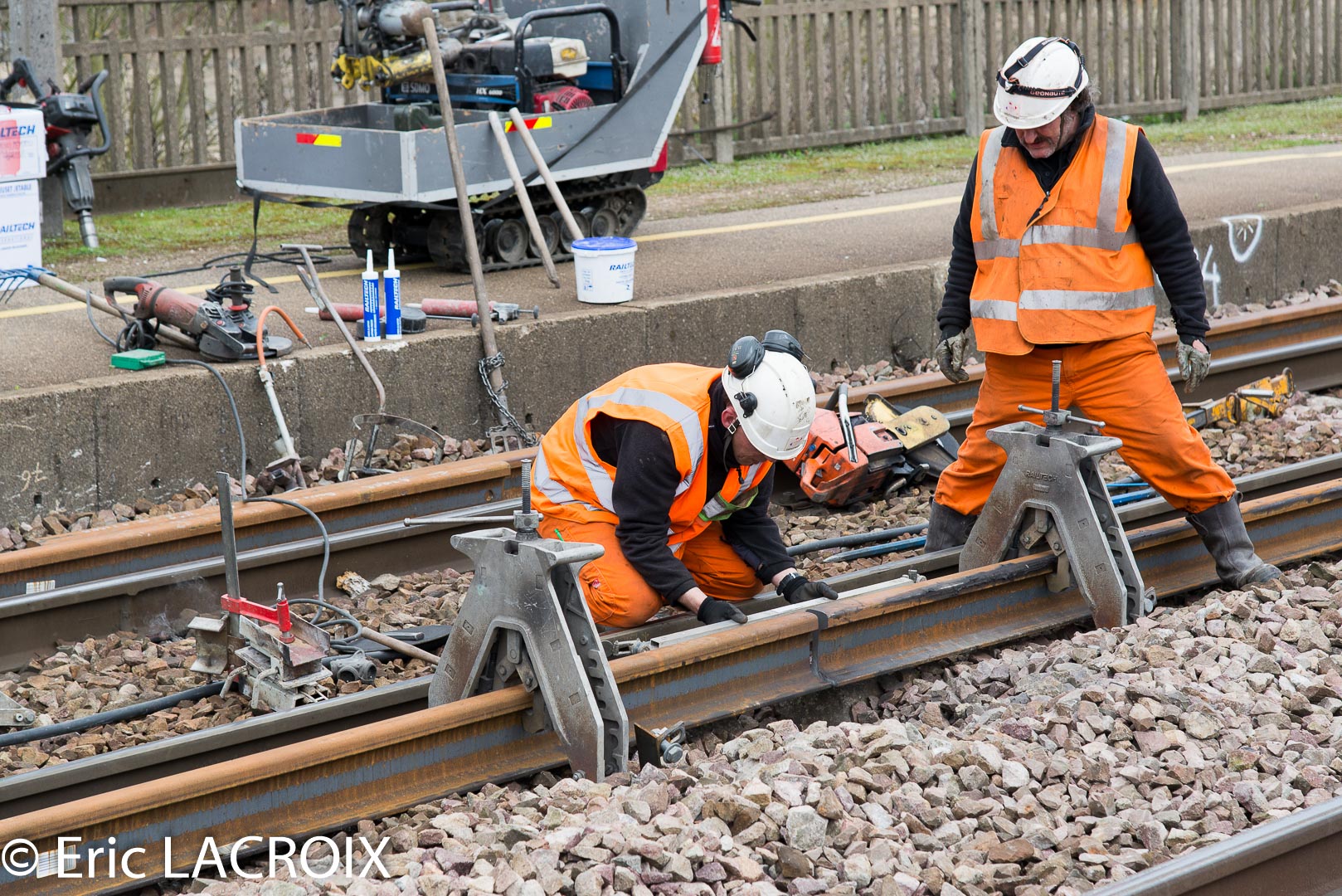

Alignement des rails avant soudure...

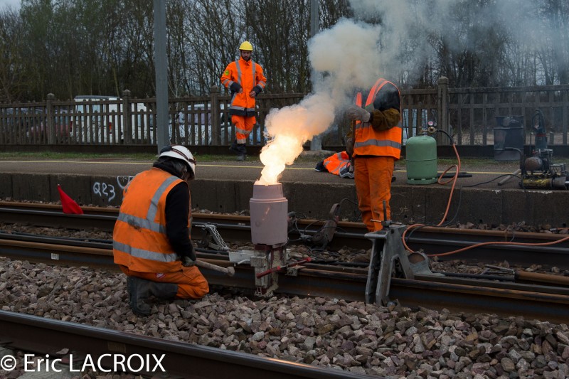

Préchauffage des abouts à 900° ...
Préchauffage des abouts à 900° réalisé par la Société LSF La Soudure Ferroviaire à Villeneuve la Guyard le 20 mars 2017.

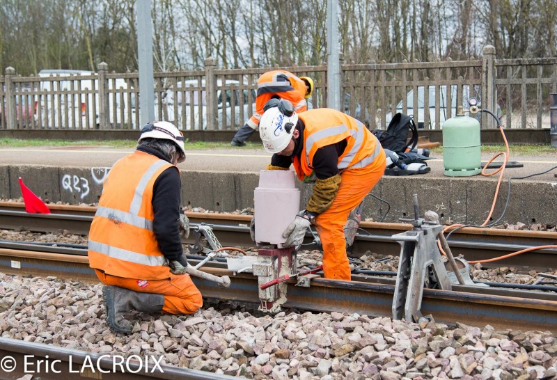

Mise place du creuset...
Mise place du creuset...Soudure de LRS par la Société LSF La Soudure Ferroviaire à Villeneuve la Guyard le 20 mars 2017.
