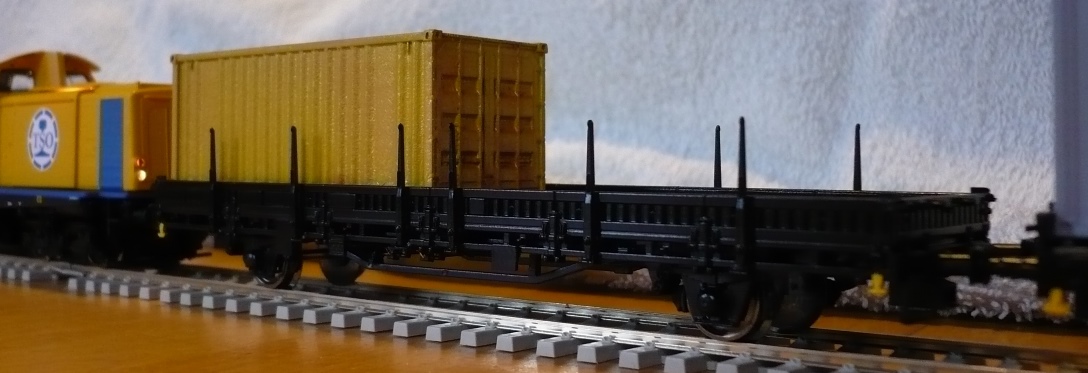

Messagepar Daventry » 12 Fév 2013 18:14
Des nouvelles rapides pour ne pas dire que je ne fait rien :D , quelques photos des derniers arrivants modifiés, pas encore de décoration mais ça va venir ;)
La rame au complet, sans compter les modèles sorti directement du commerce (G40 pico etc...) je suis vraiment déçu de la V215 piko...même pas de feux réversibles...pourtant tout est prévu...sauf l'ampoule! :colere:
Le Remms base Brawa qui attend ses ridelles jaunes
Le K50 roco mon premier wagon
