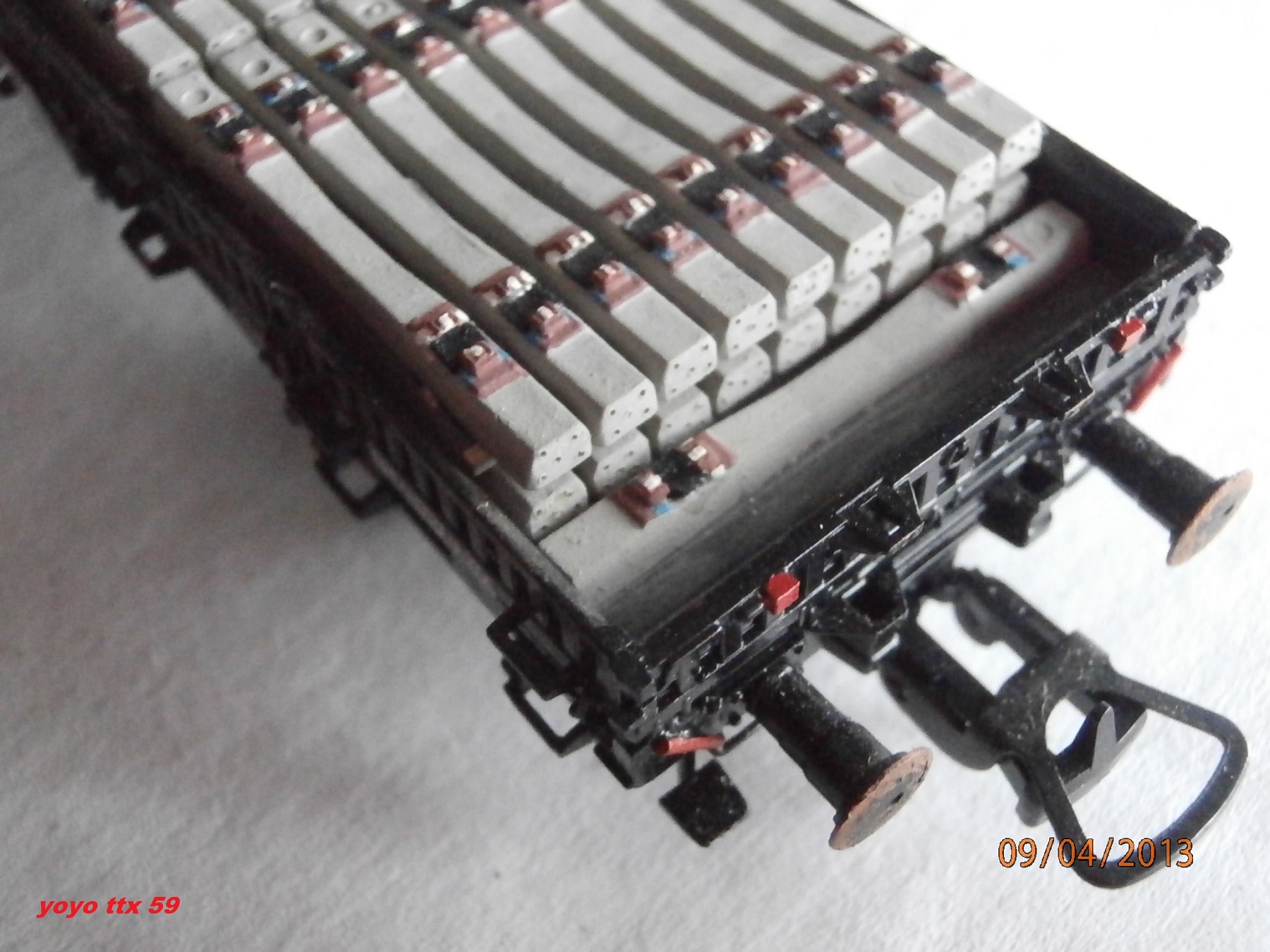

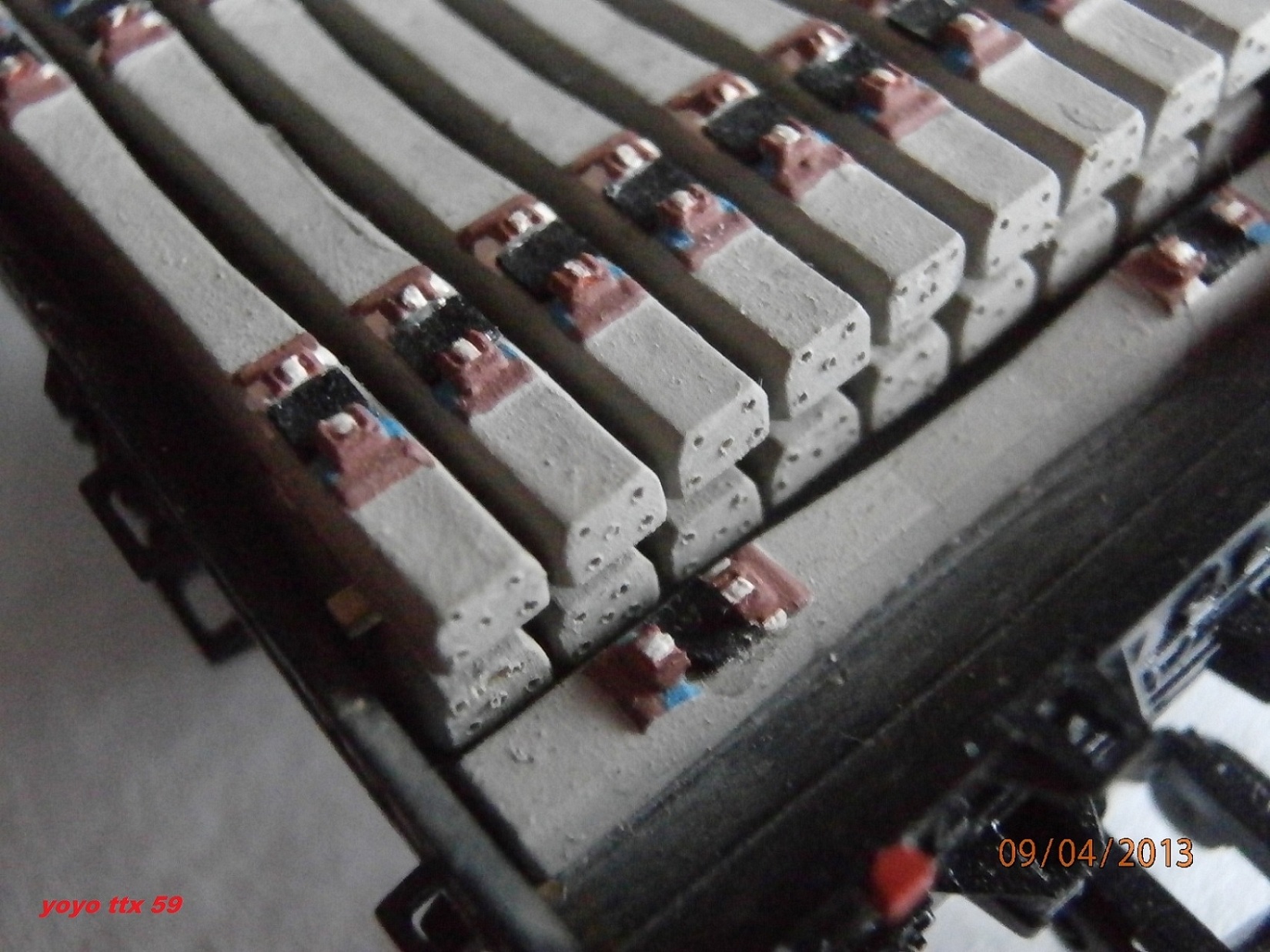

:nonnon: Ce n'est pas un simple coup de feutre,mais ce sont bien des trous de 0,3 Daccord07 .
Il y a 5 trous par extrémitées(soit 10 par traverses),le chargement comporte 72 traverses :pt1cable: .
Voici une photo vue de plus pret,et deux photos des traverses réels.
:spamafote: Désolé pour la qualité des deux photos du modele réel,car ce sont des photos prisent a l'APN de photos argentique.
Par contre j'ai encore une boite de 12 longueurs de rails a faire :siffle: .
Vue de pret
Chargement dans un K50
Vue des extrémitées de traverses

Excuse moi Bruno,petit oubli de ma part a ta question sur la réalisation des estampilles:je les réalisent a l'aide d'une fraise carré sur la petite fraiseuse "Proxxon".

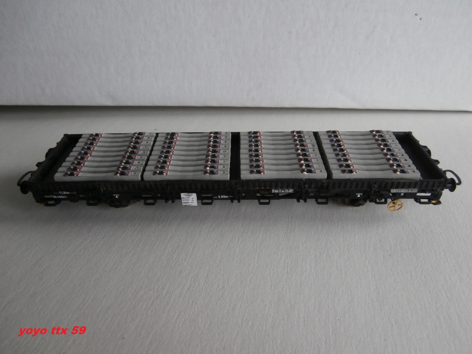

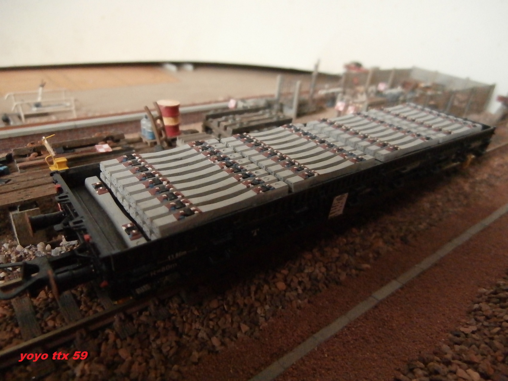

Messagepar yoyo ttx 59 » 01 Déc 2013 15:45
Bonjour a tous :coucou:
Voici quatre nouvelles photos un peu meilleurs pour l'appréciation des détails des traverses.
