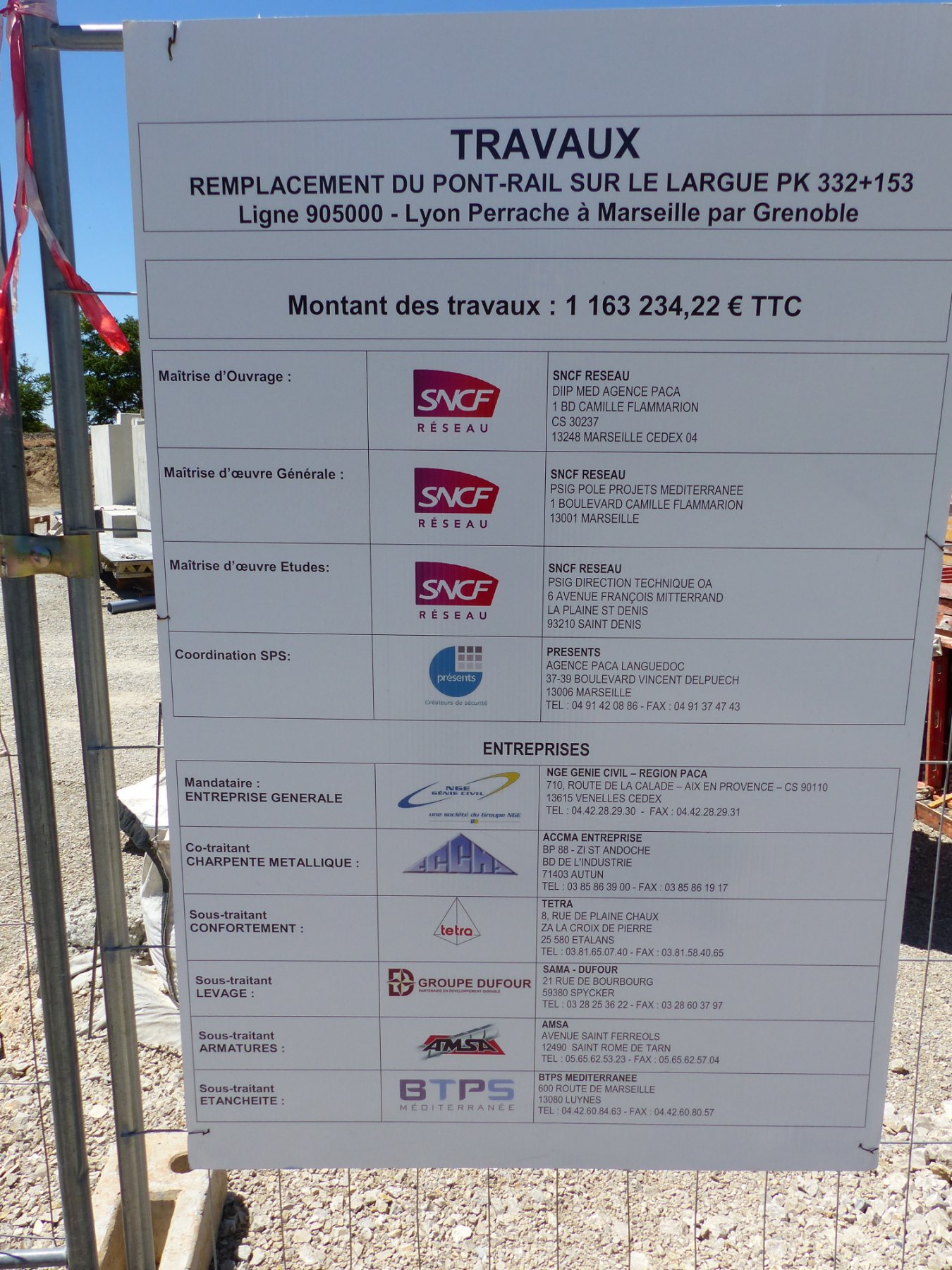

À côté de Volx (environ 10 km au nord de Manosque), le week-end du 9 au 12 septembre 2016 le vieux pont-rail a été remplacé.
Ce pont de 18m de long se trouve sur la ligne Marseille–Lyon Perrache par Grenoble (ligne 905000), au PK 332.153 à côté du PN83.
Le vieux pont-rail en poutres treillis datait des années 1870, date d'ouverture de la section Pertuis-Volx (la section Volx-Sisteron sera ouverte en 1872).
Une réfection avait été faite aux alentour de l'année 1920, ainsi qu'une autre dans les années 1950.
Le nouveau tablier, de type à poutres latérales RAPL, pesant plus de 280 tonnes a nécessité l'emploi de la grue treillis de 800t "Hector" de la société Belge DUFOUR.
Les contres-culées du pont avaient été coulées sur place au mois de juillet.

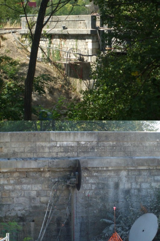

Le sciage des contres-culées a été réalisé la semaine précédant le chantier.

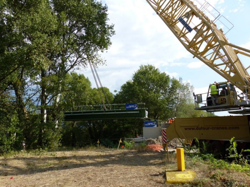

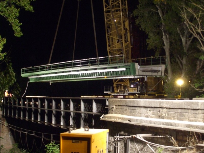

la veille du commencement du chantier, le vendredi soir, un essais de levage du tablier a eu lieu.
La grue Hector a soulevé le tablier et a positionné celui-ci au-dessus du pont pour valider les réglages de levage.

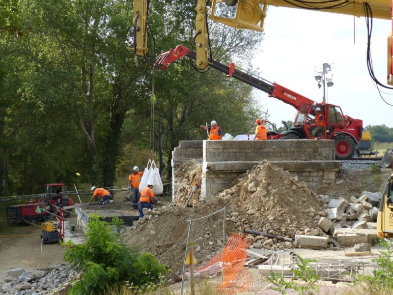

Le chantier proprement dit, a commencé le vendredi vers 20h, après le passage du dernier TER, par la dépose du tablier.
Le lendemain matin, la contre-culée coté PN était déjà en place, l'autre a été posée à partir de 11h.

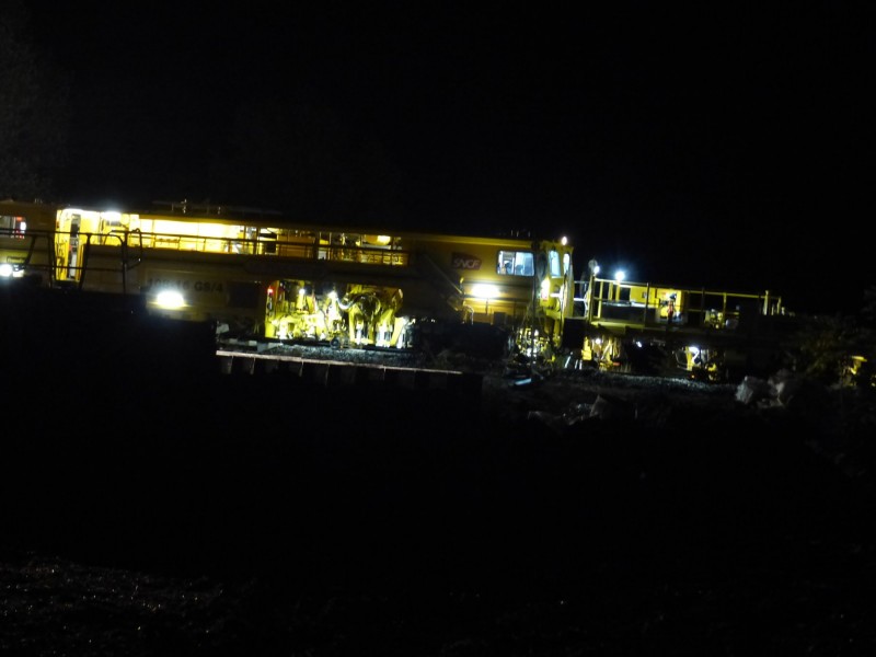

La bourreuse FRAMAFER 108-16 GS/4 quant à elle, a eu plus de chance en évoluant après le déluge.

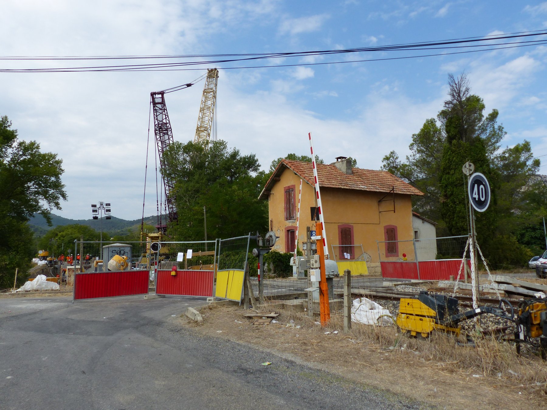

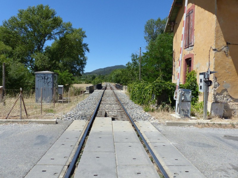

Le PN83 et le vieux pont-rail.

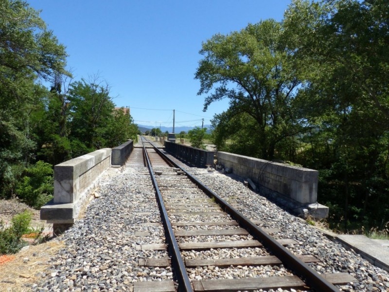

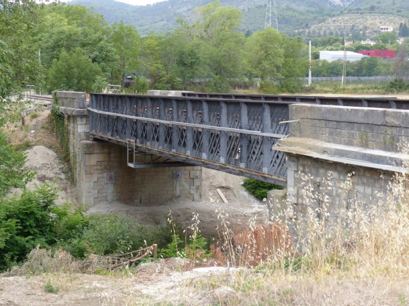

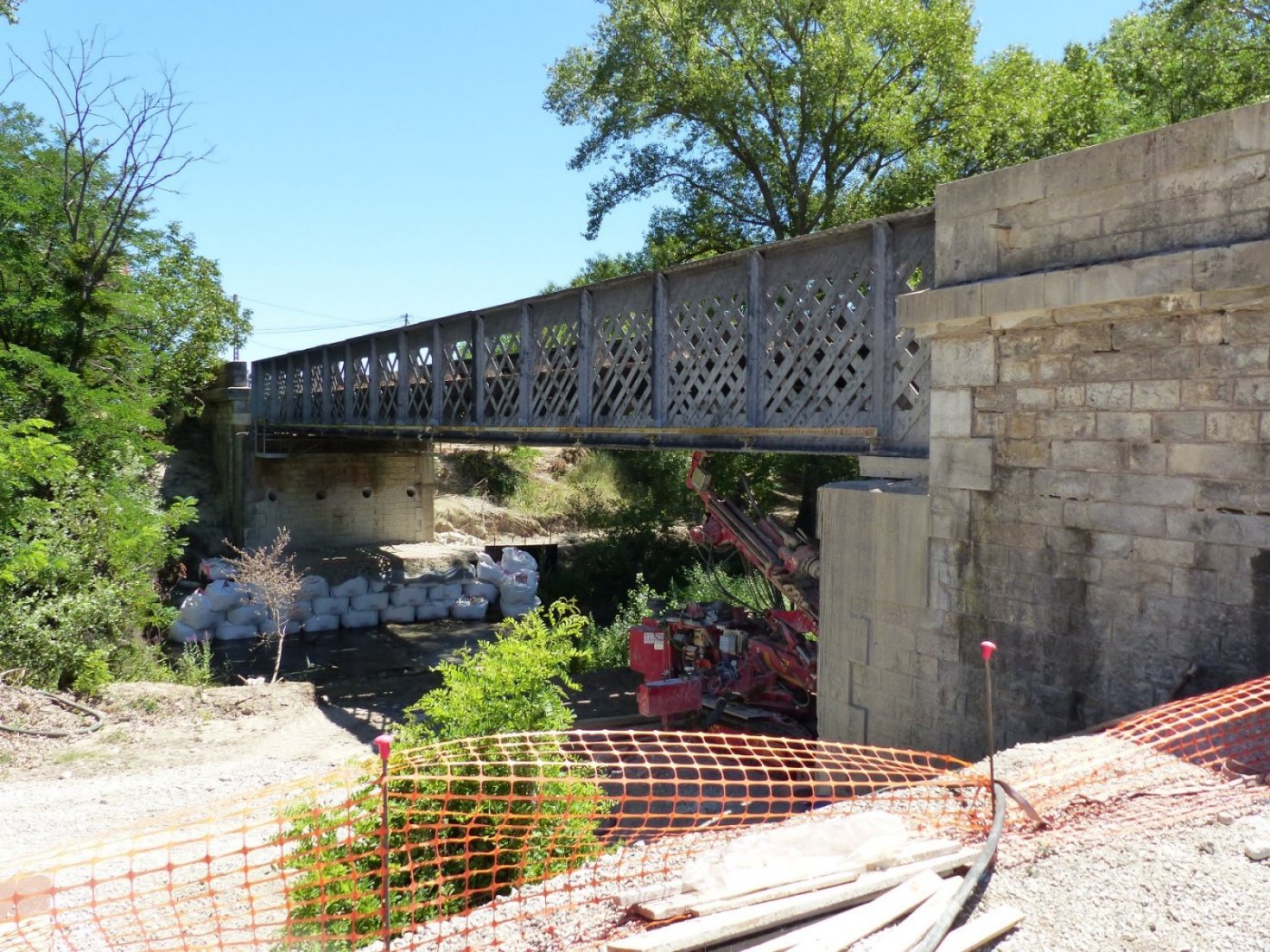

Le vieux pont-rail vue coté sens pair.

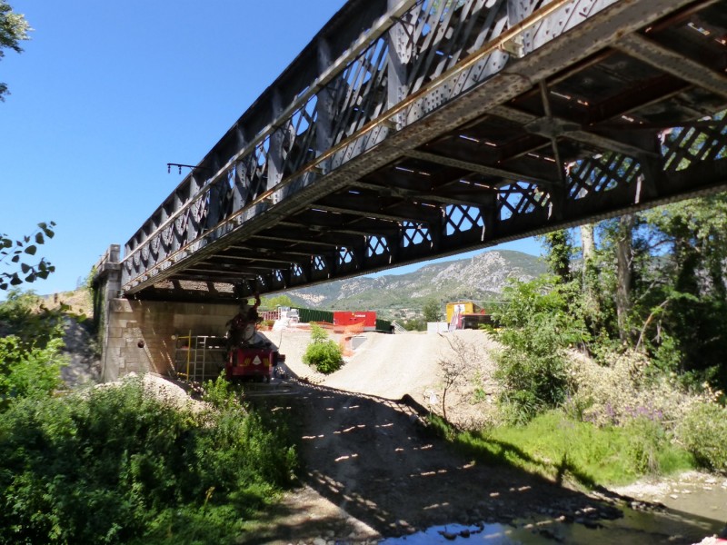

Le tablier en en poutres treillis.

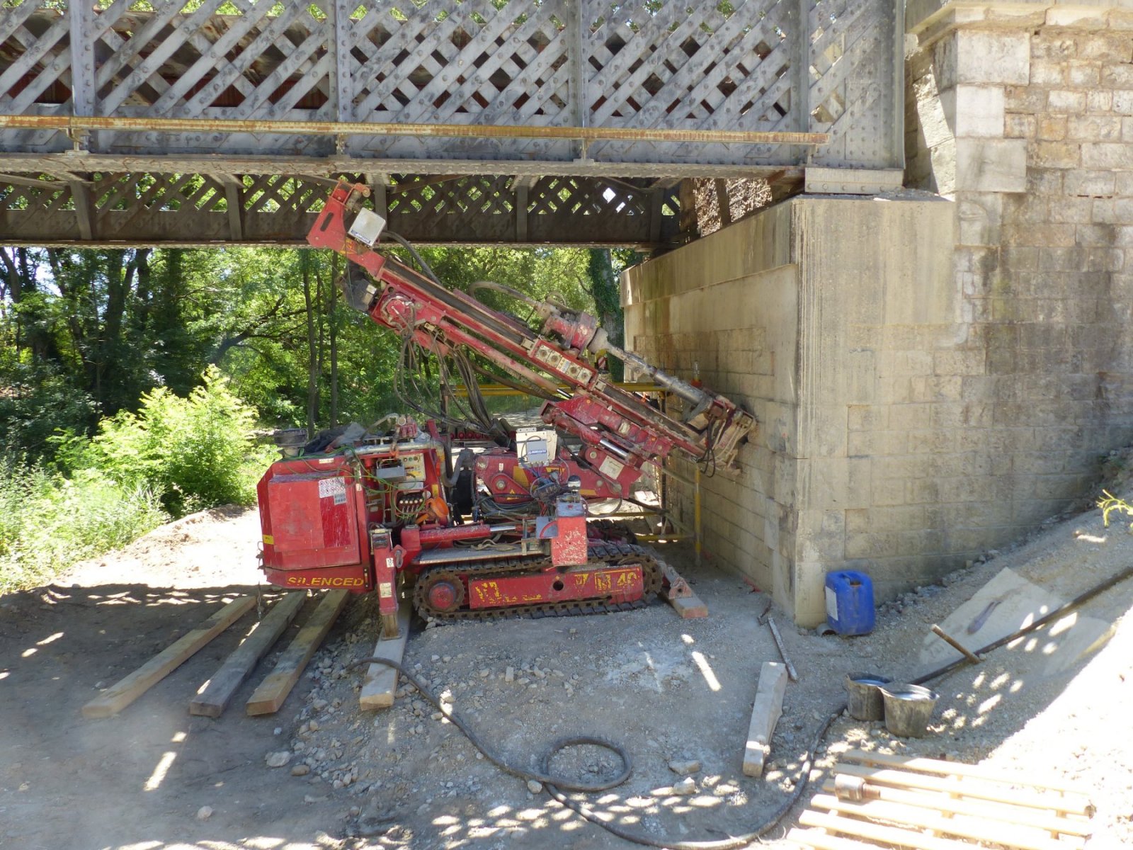

Travaux de carottage.
La foreuse.

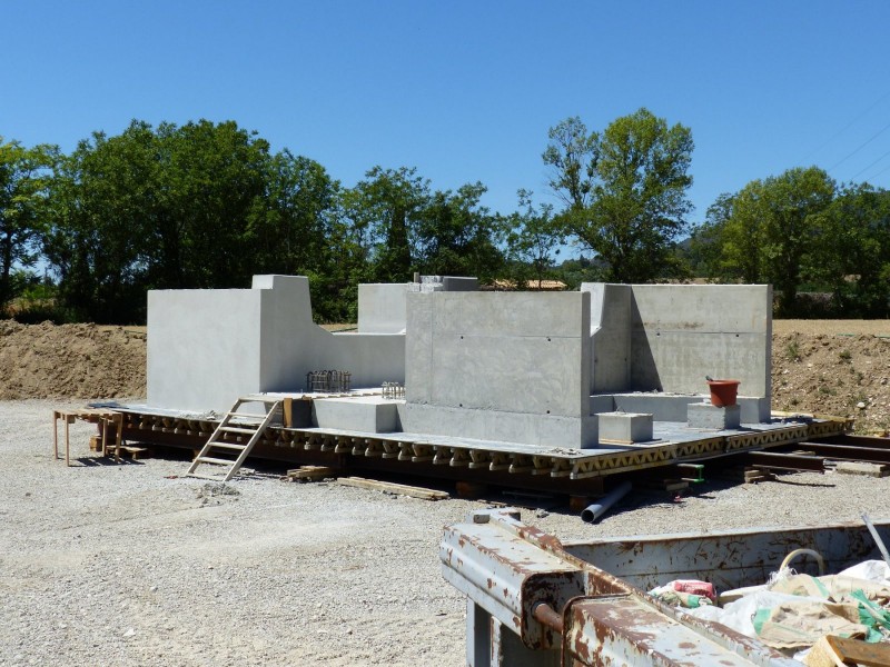

Les contres-culées.

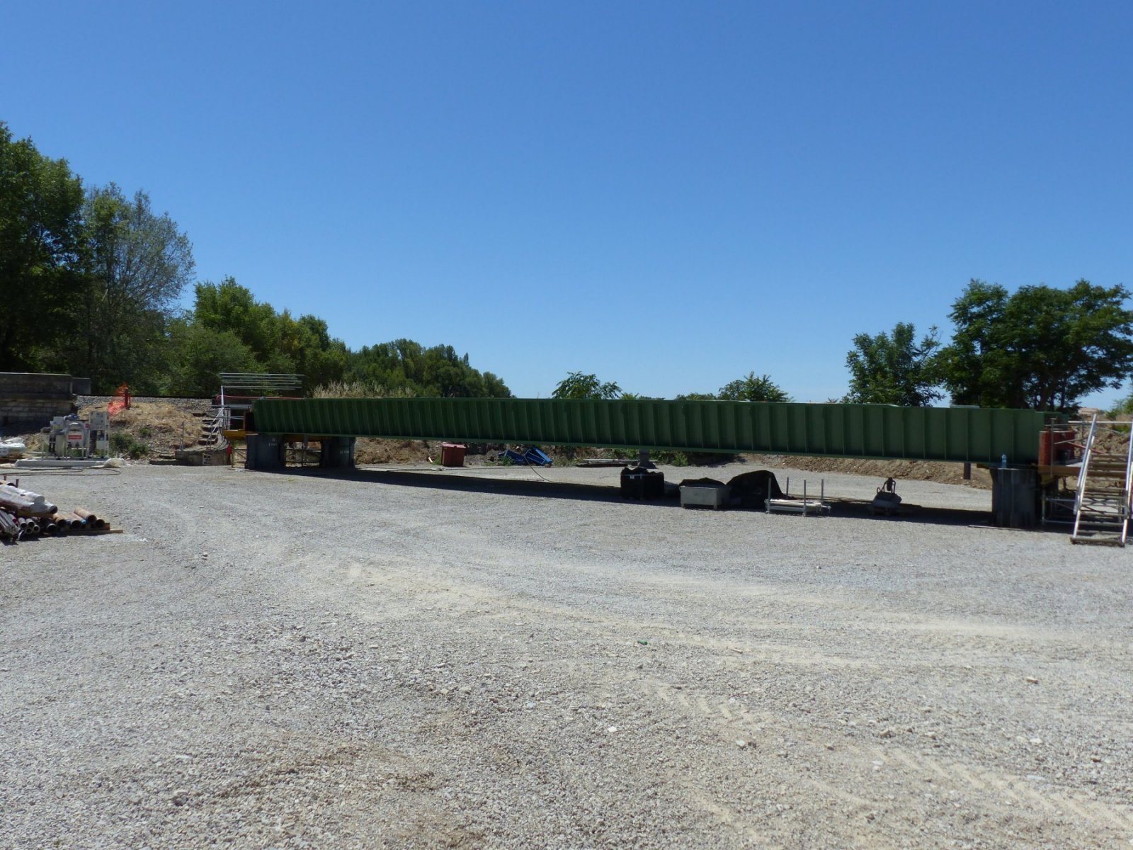

Le nouveau tablier.

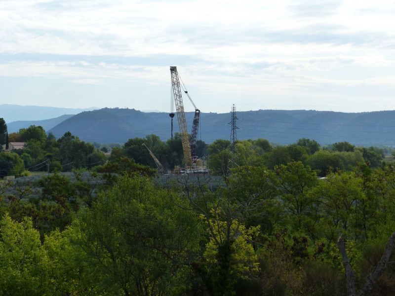

Le chantier vu de la caserne des pompiers.

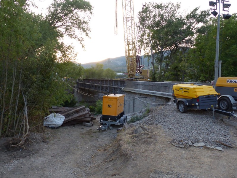

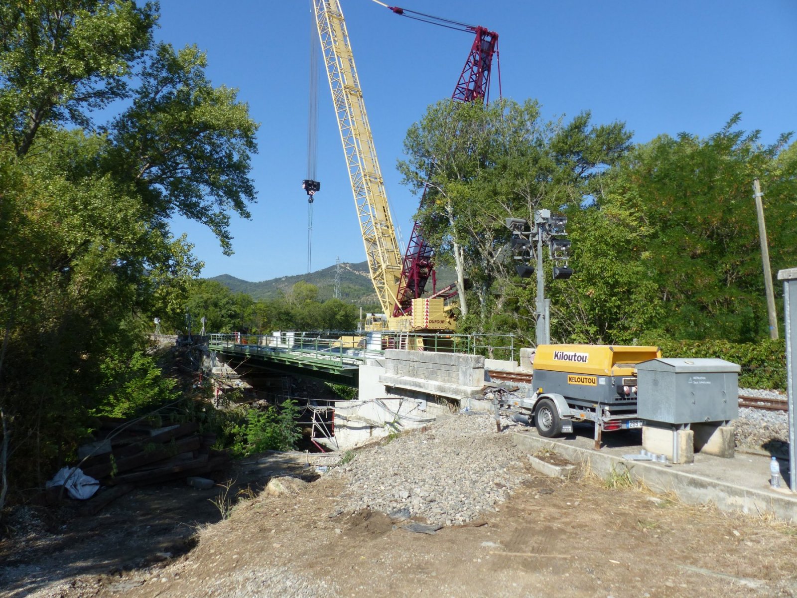

L’ancien pont et la grue "Hector".

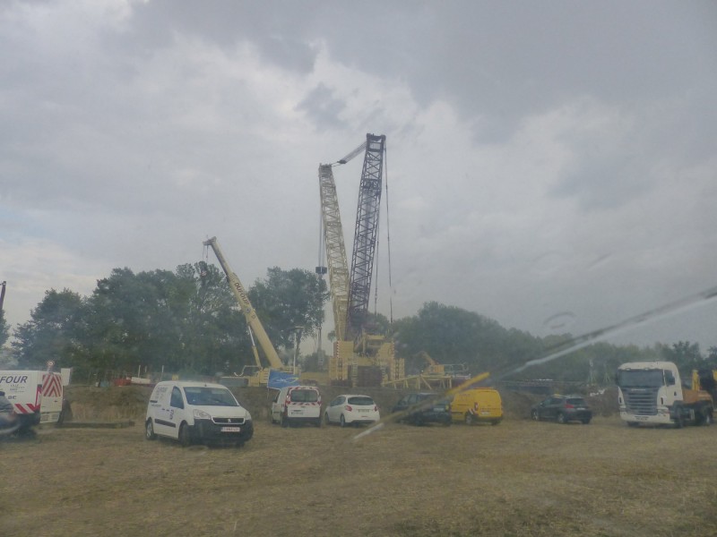

Quand je disais qu’il a plu des cordes !

Découpe des contres-culées.

Essai de levage du tablier la veille des travaux.

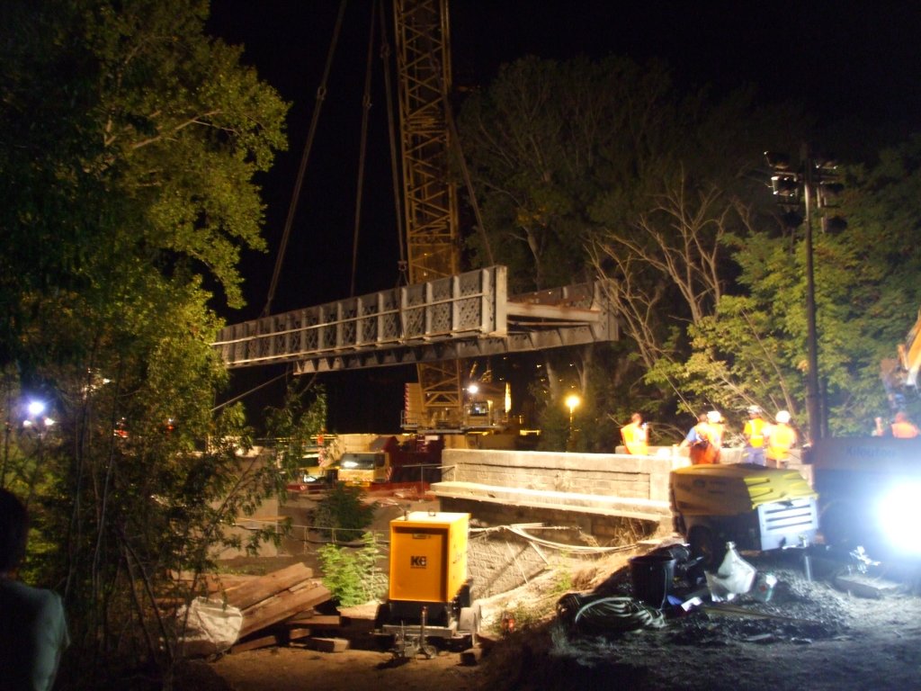

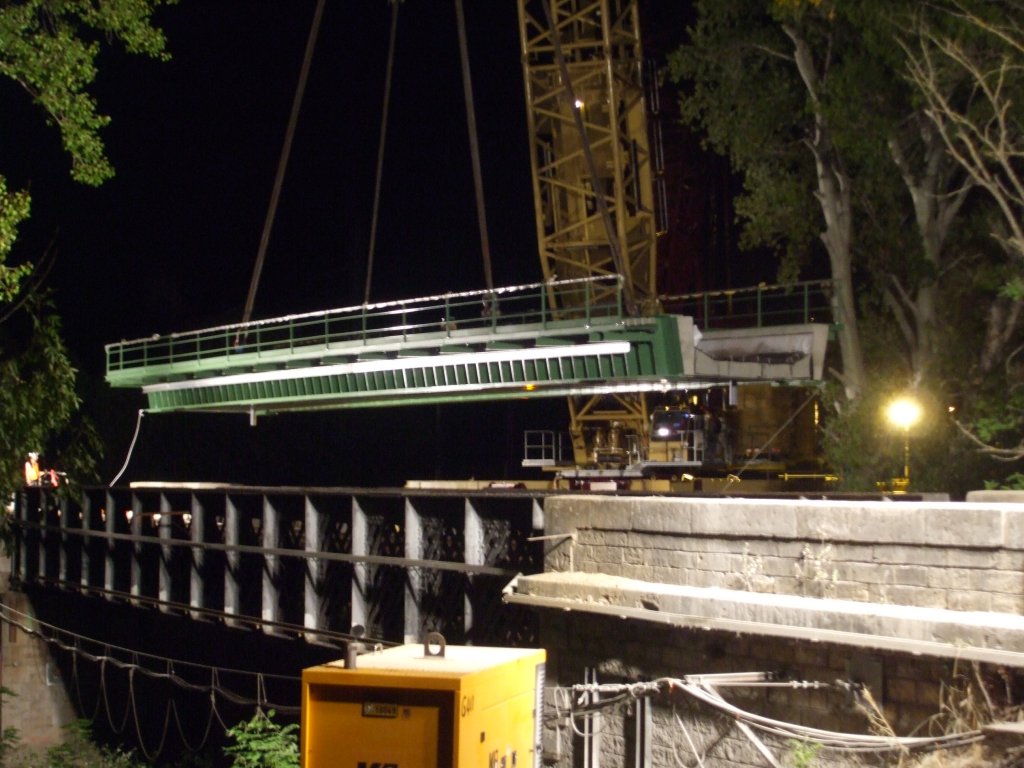

La découpe des rails et dépose de l'ancien pont.

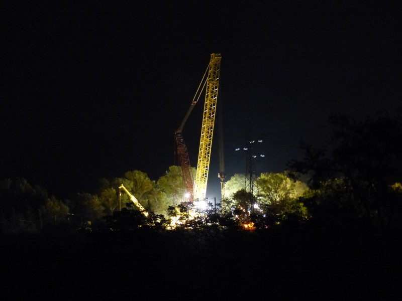

Le chantier de nuit.

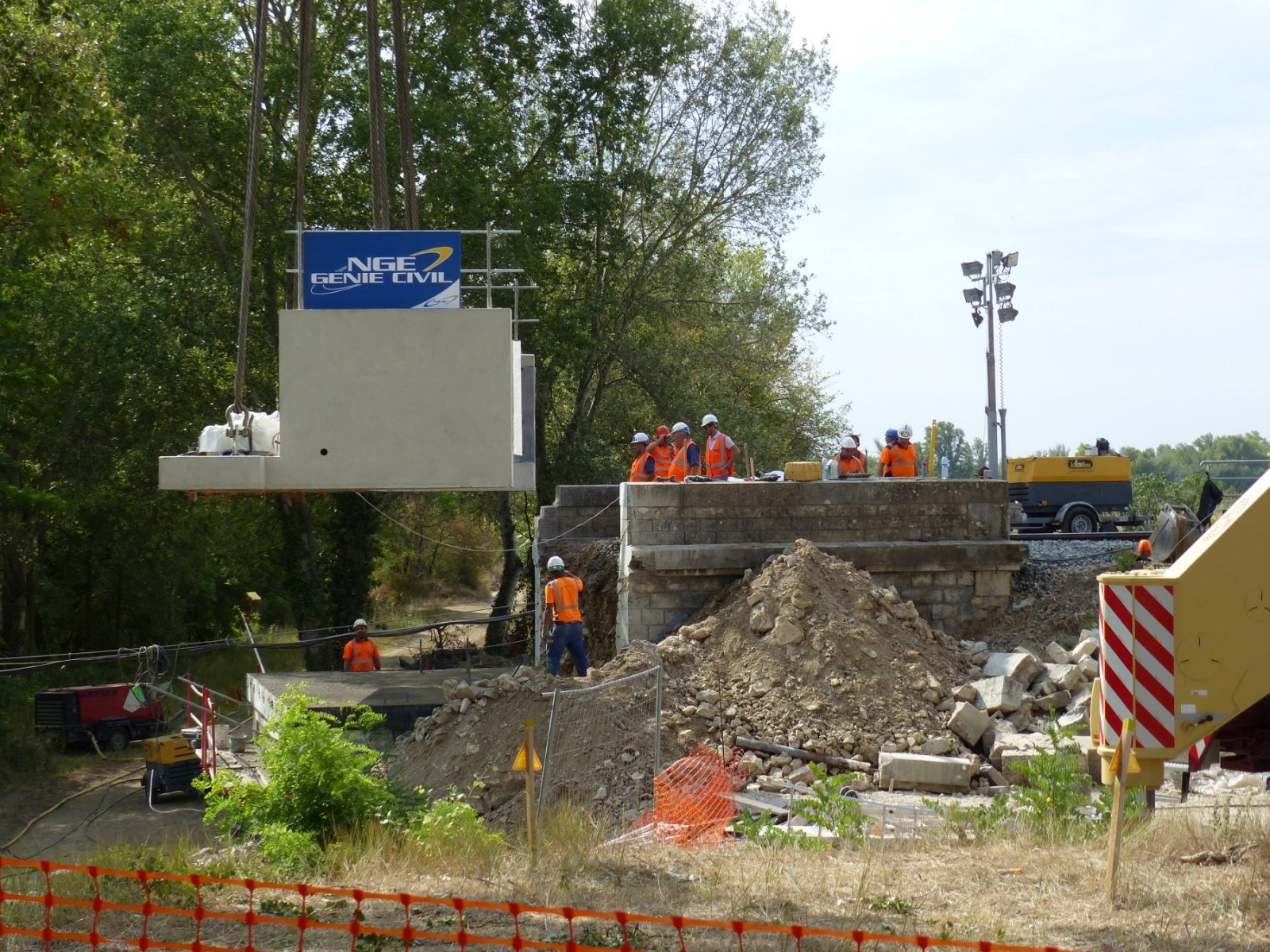

Préparation pour la pose de la contre-culée, déversement de ciment maigre.

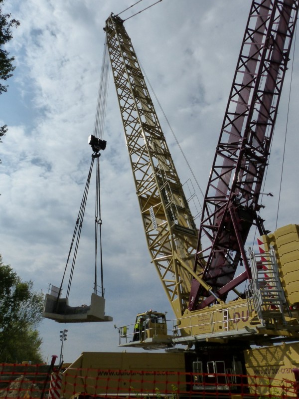

Et une rotation de 180° pour amener la contre-culée en place.
Ya un trucage, on voit les fils !

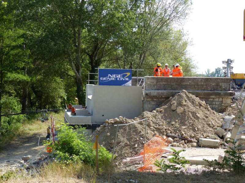

La contre-culée mise ne place attend le nouveau tablier.

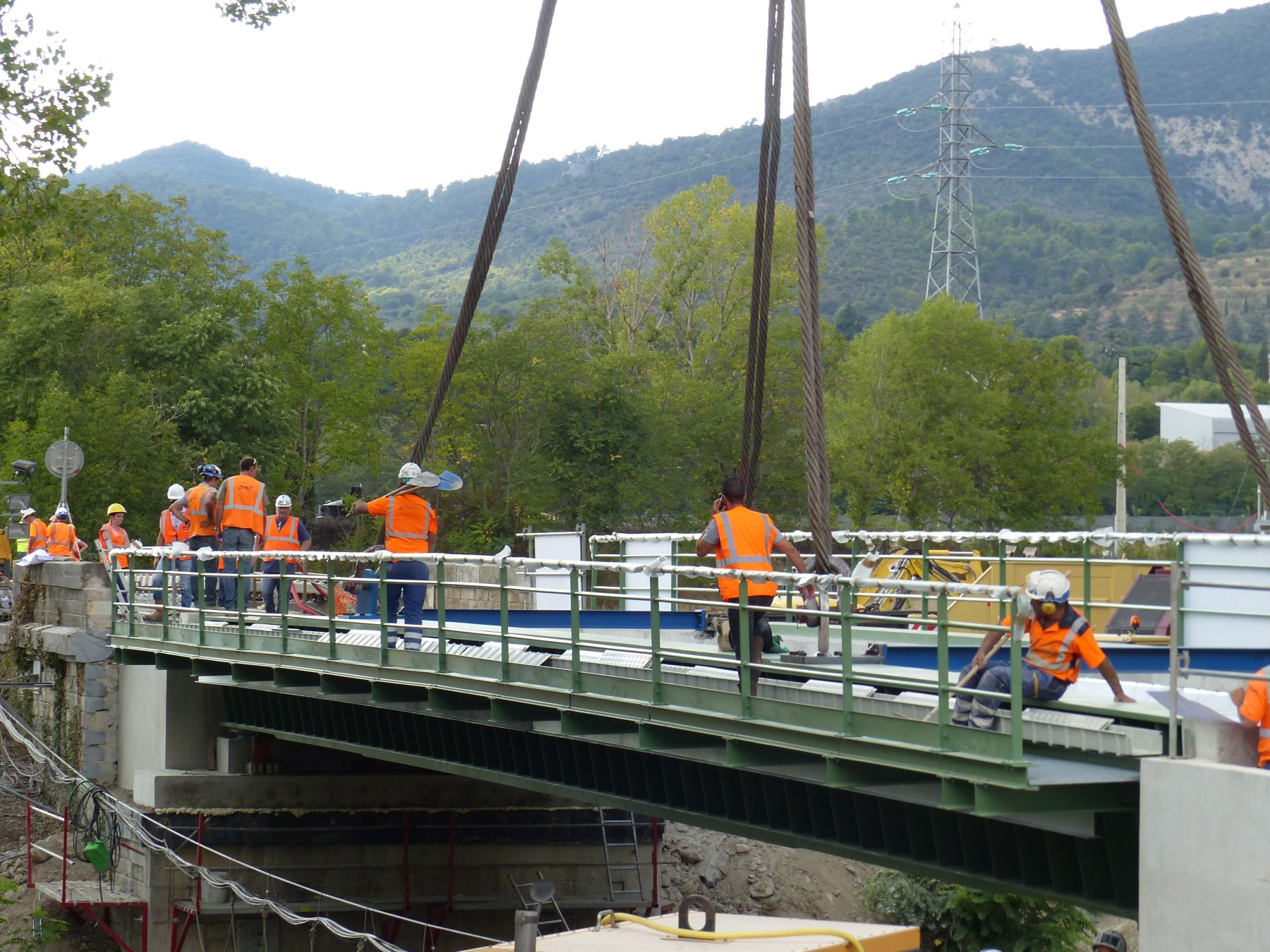

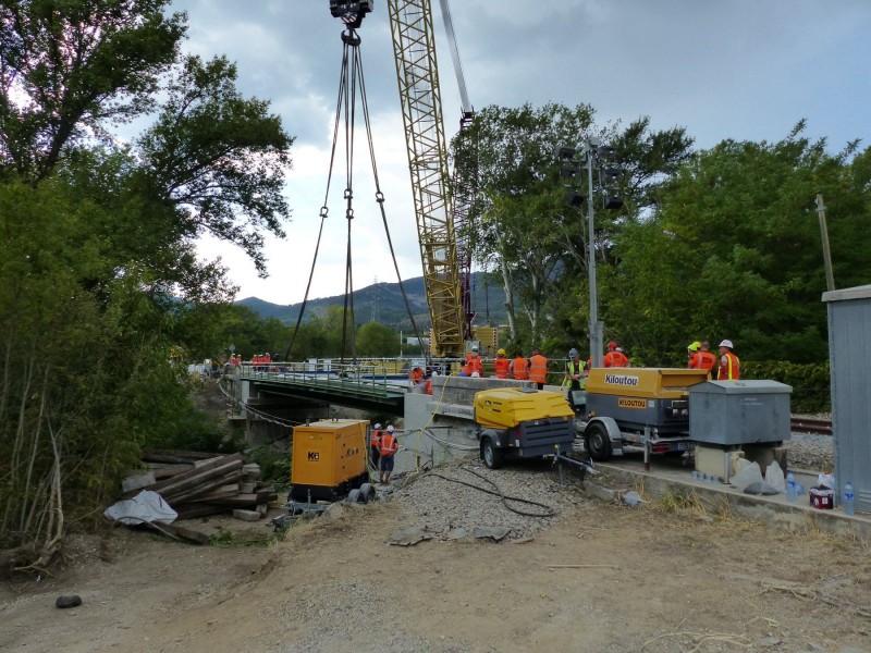

Le tablier prend son envol.

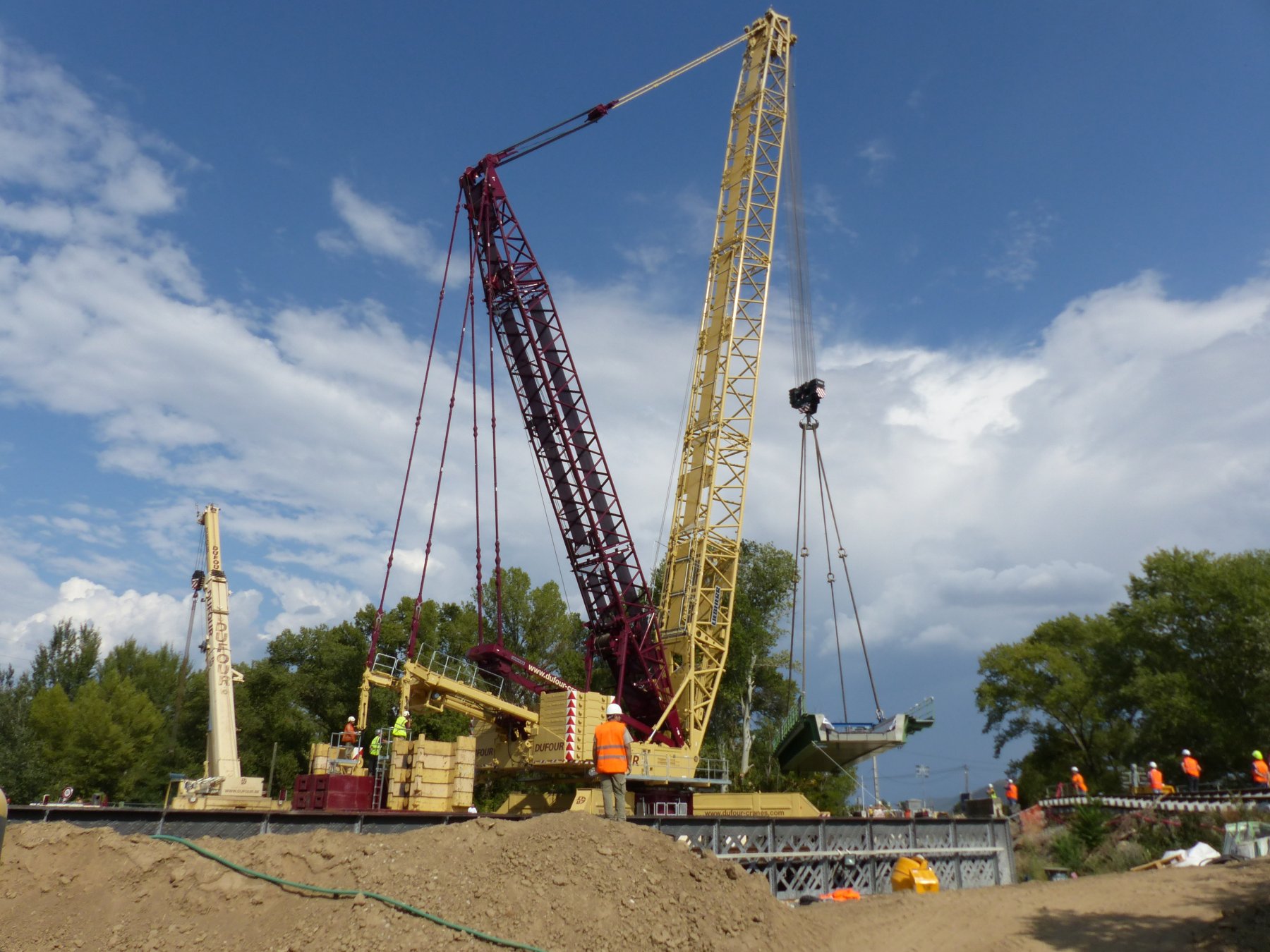

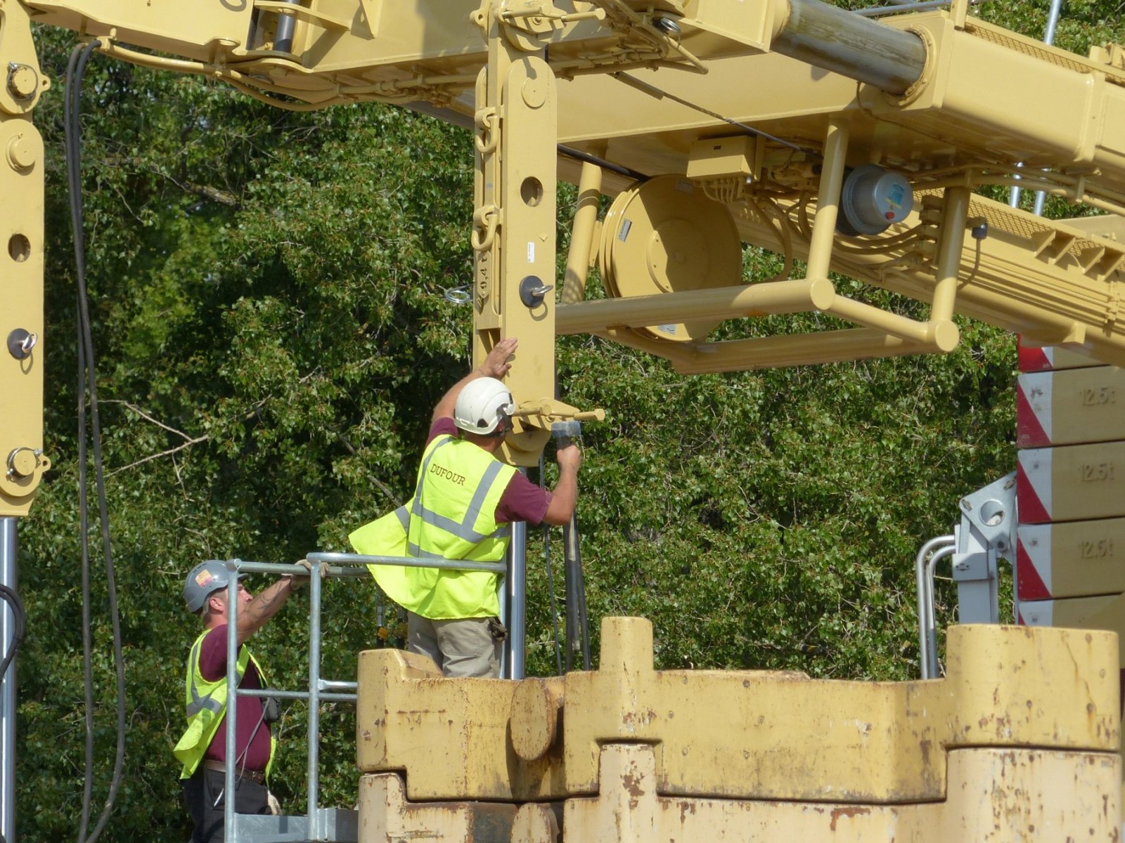

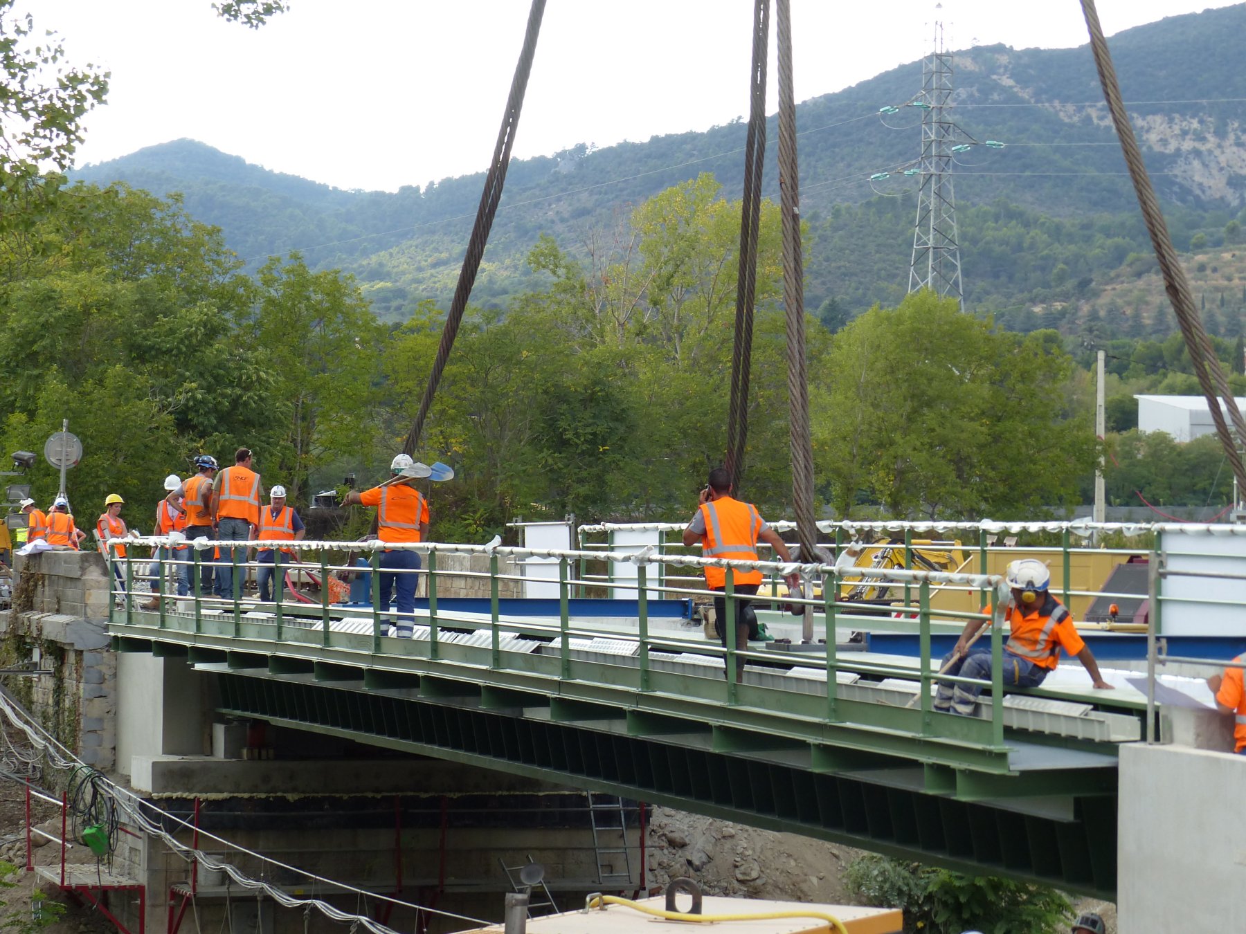

On attache les contres poids de la grue avant la mise en place du tablier.
On peut maintenant basculer la flèche pour la mise en place.

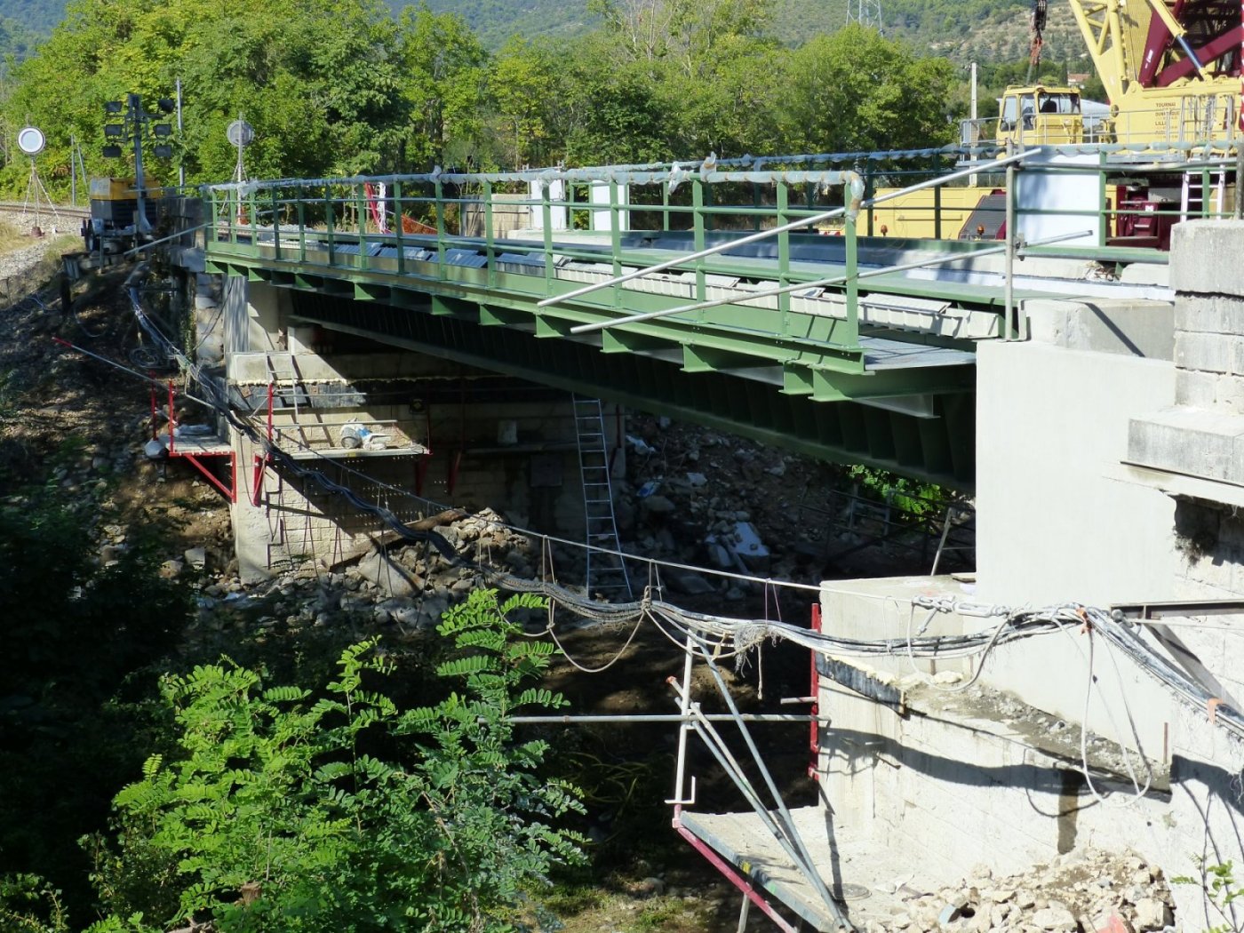

Le nouveau tablier positionné et calé en place.

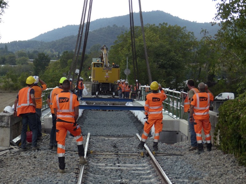

L’équipe voie se met en place.
Les portions de voie.

La seule photo de la bourreuse que j’ai pu prendre cette nuit là.

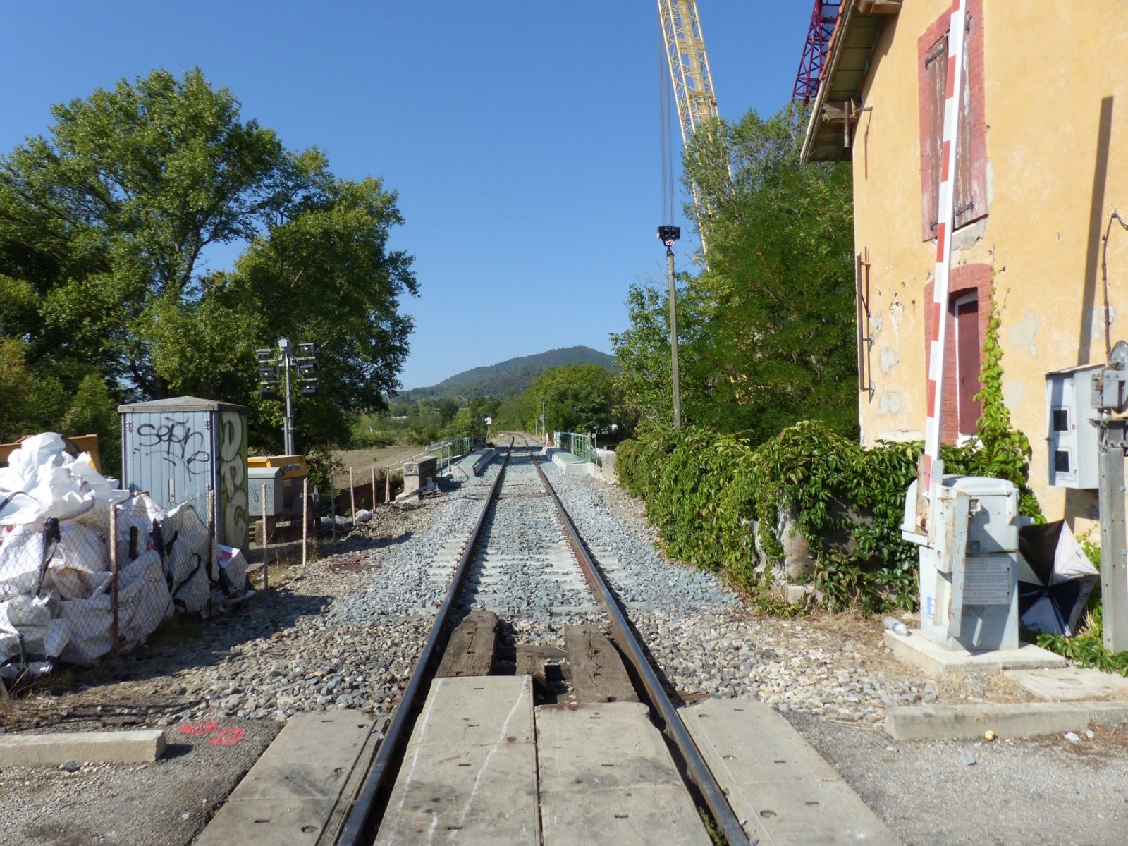

Le PN avec son nouveau pont.

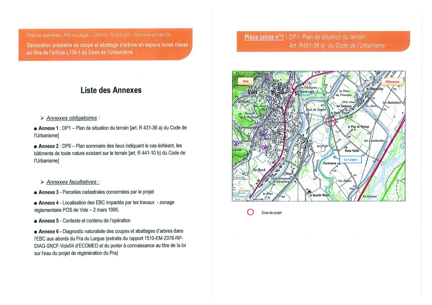

Messagepar geolide » 20 Déc 2016 15:59

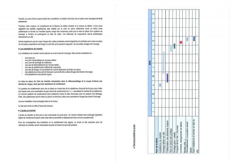

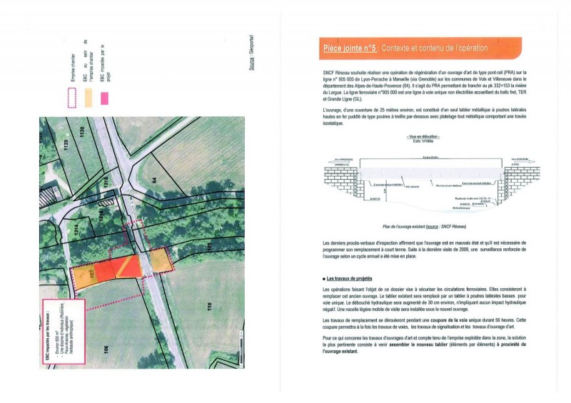

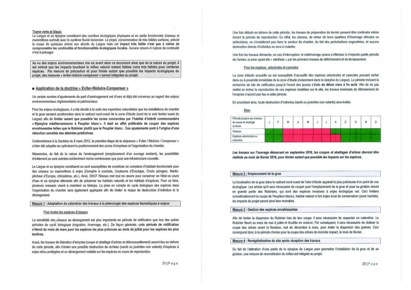

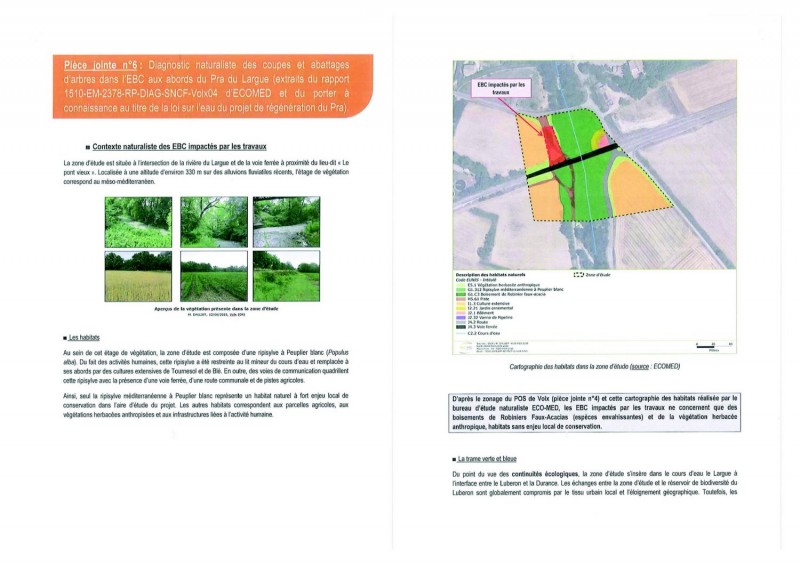

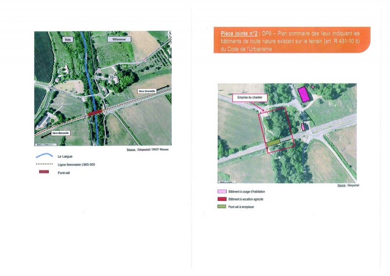

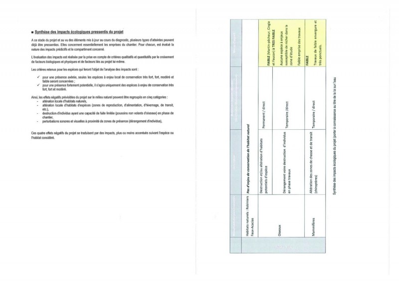

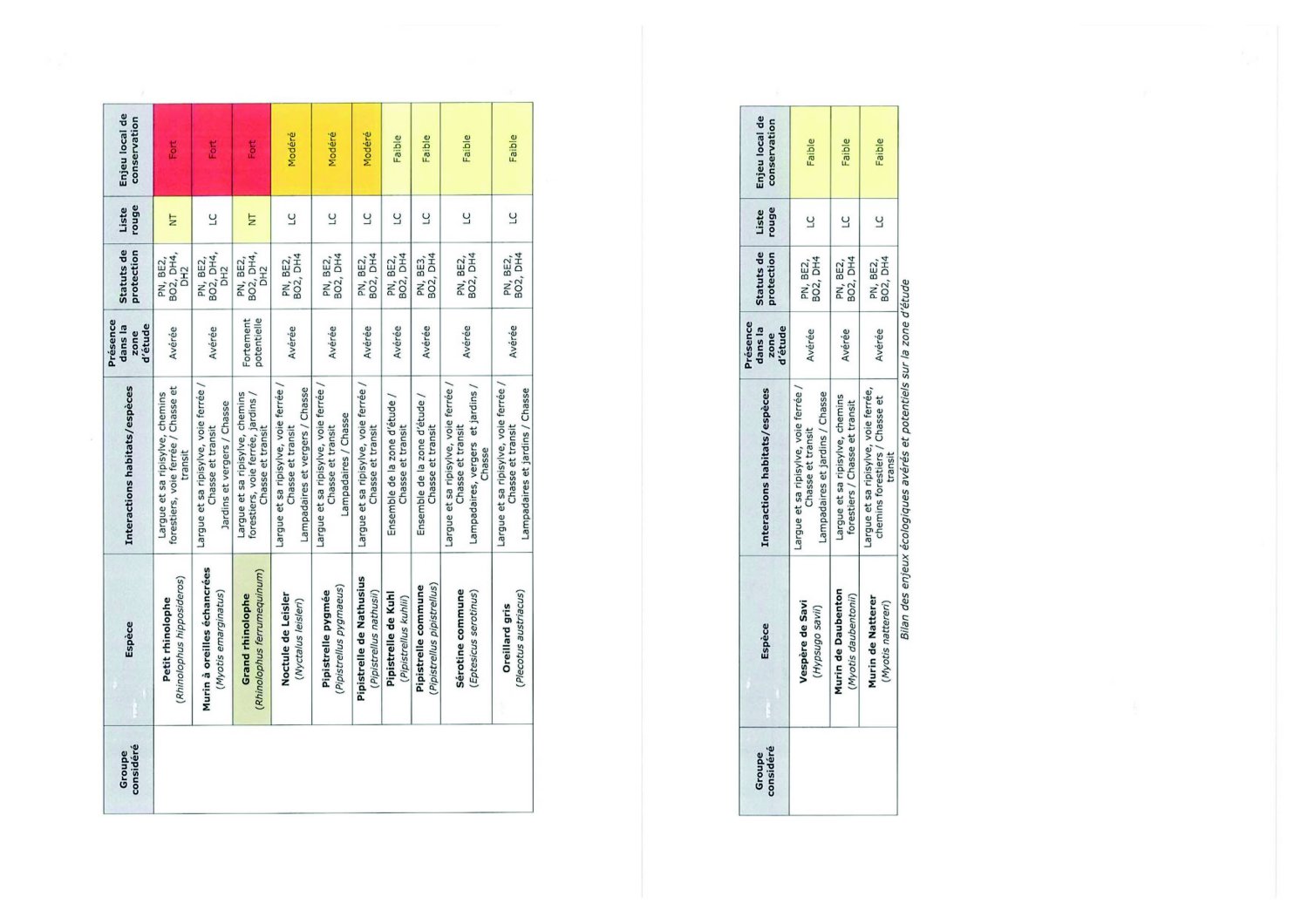

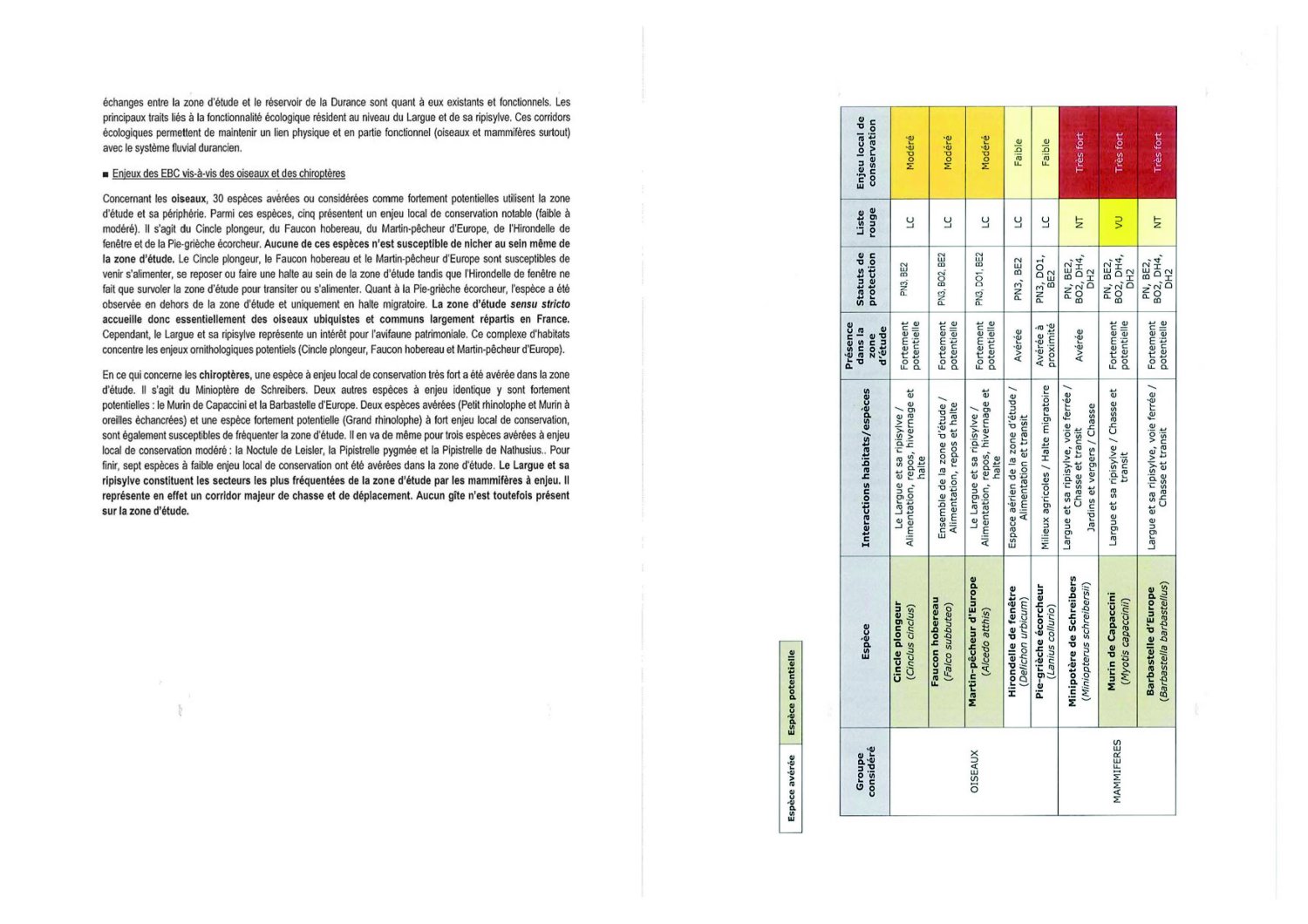

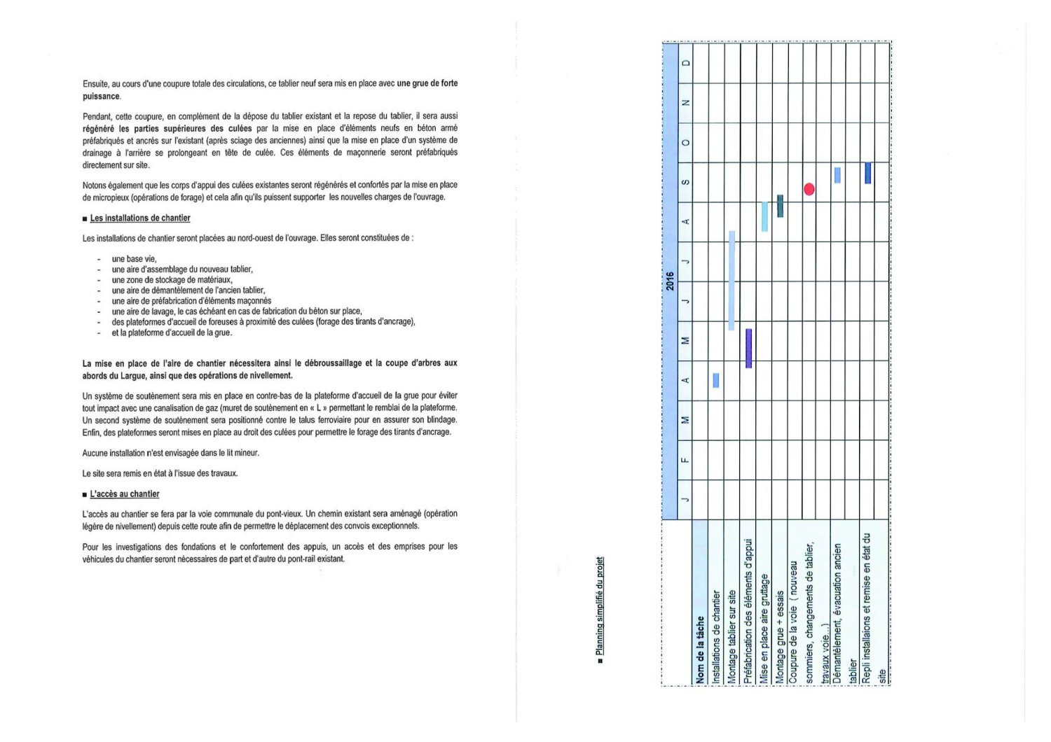

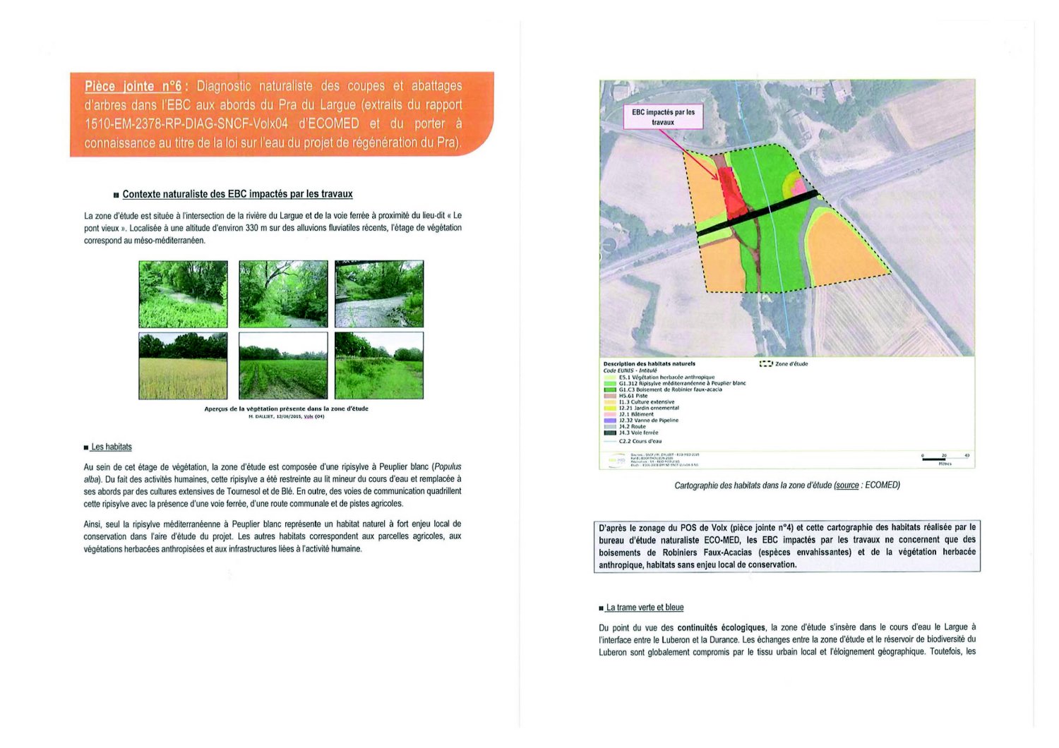

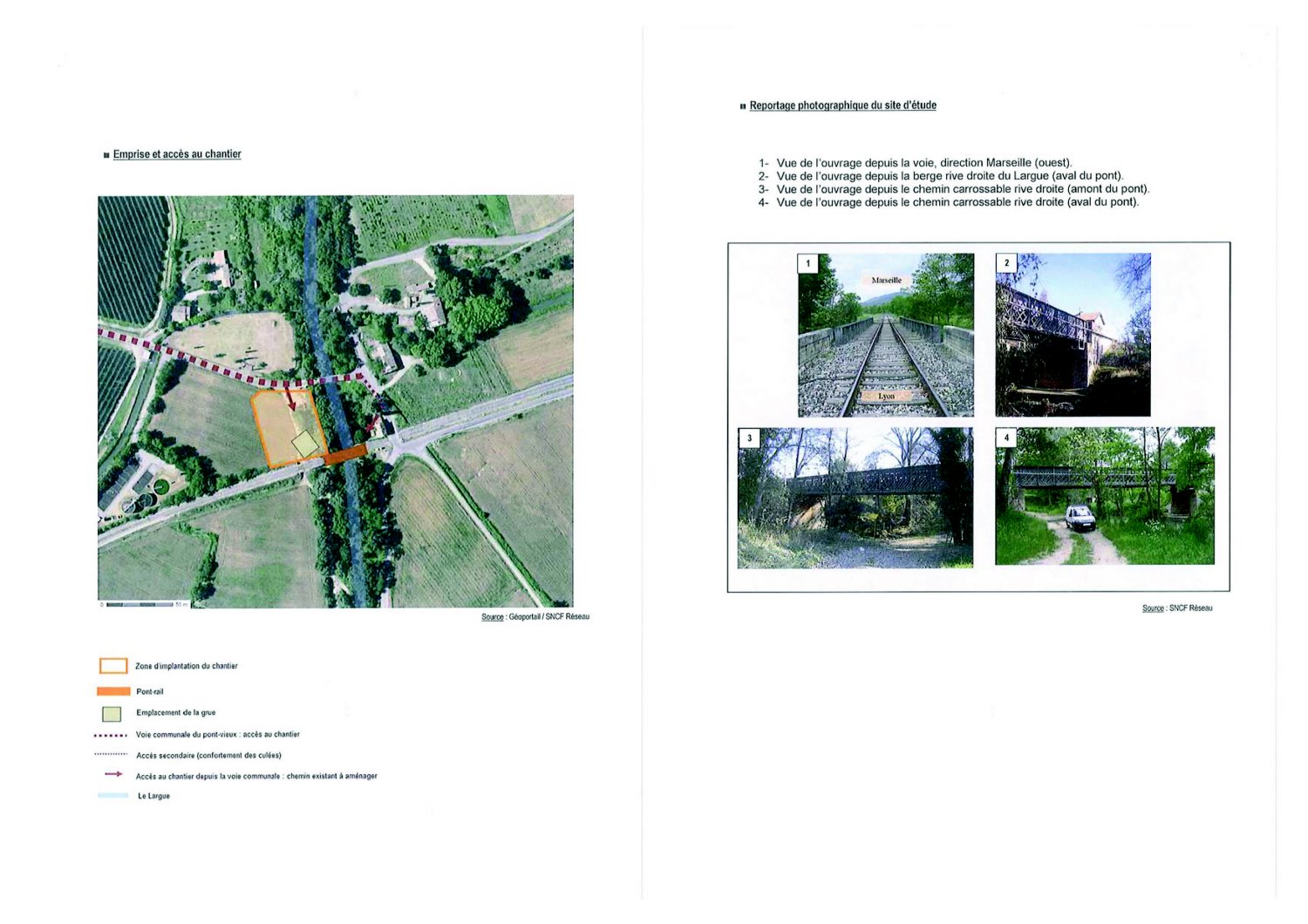

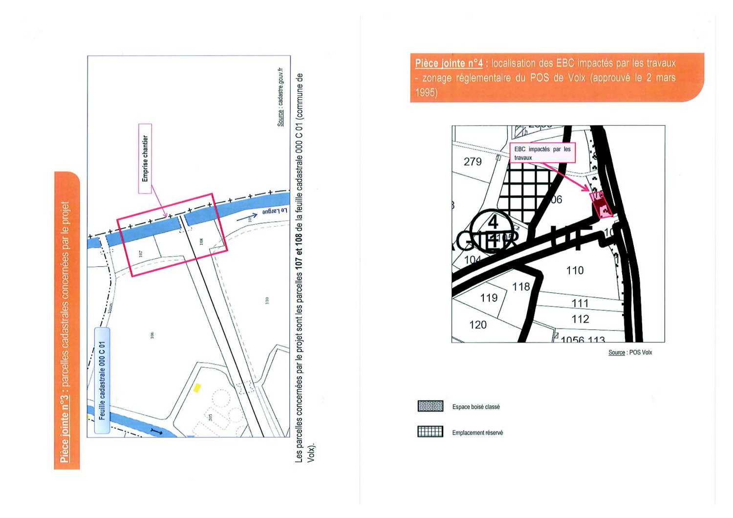

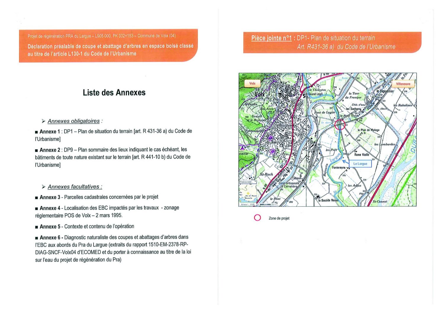

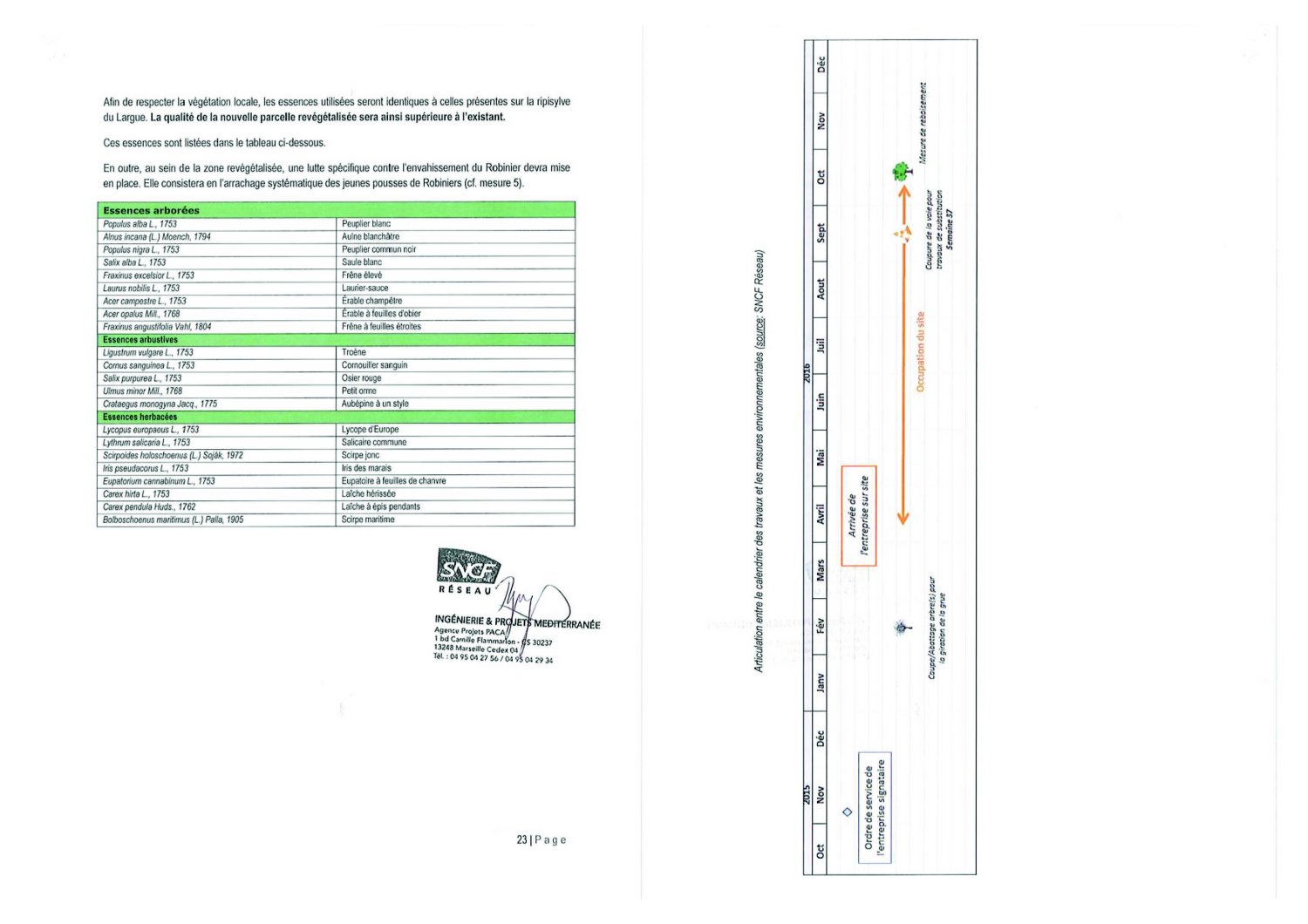

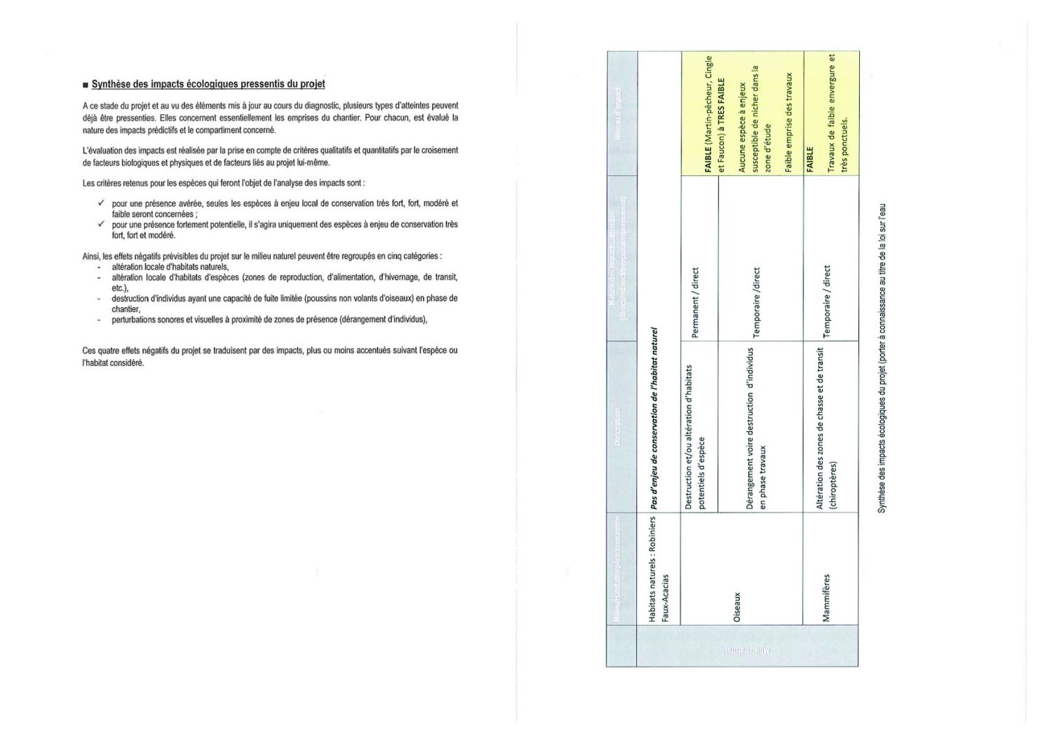

Dossier déposé en mairie :
geolide
Messages: 80
Inscription: 20 Juil 2011 12:51
Remplacement du pont-rail sur le Largue à Volx (04)
Messagepar geolide » 20 Déc 2016 16:00
Dossier déposé en mairie (suite) :
geolide
Messages: 80
Messagepar geolide » 20 Déc 2016 16:01
Merci à Mr J.L. Barra pour les photos complémentaires, et surtout pour ce dossier très détaillé.
