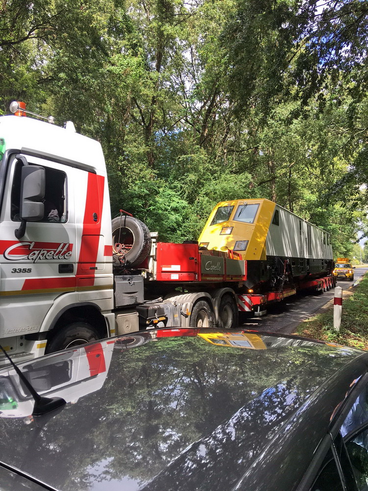

Messagepar Mekanodu16 » 11 Aoû 2017 22:10

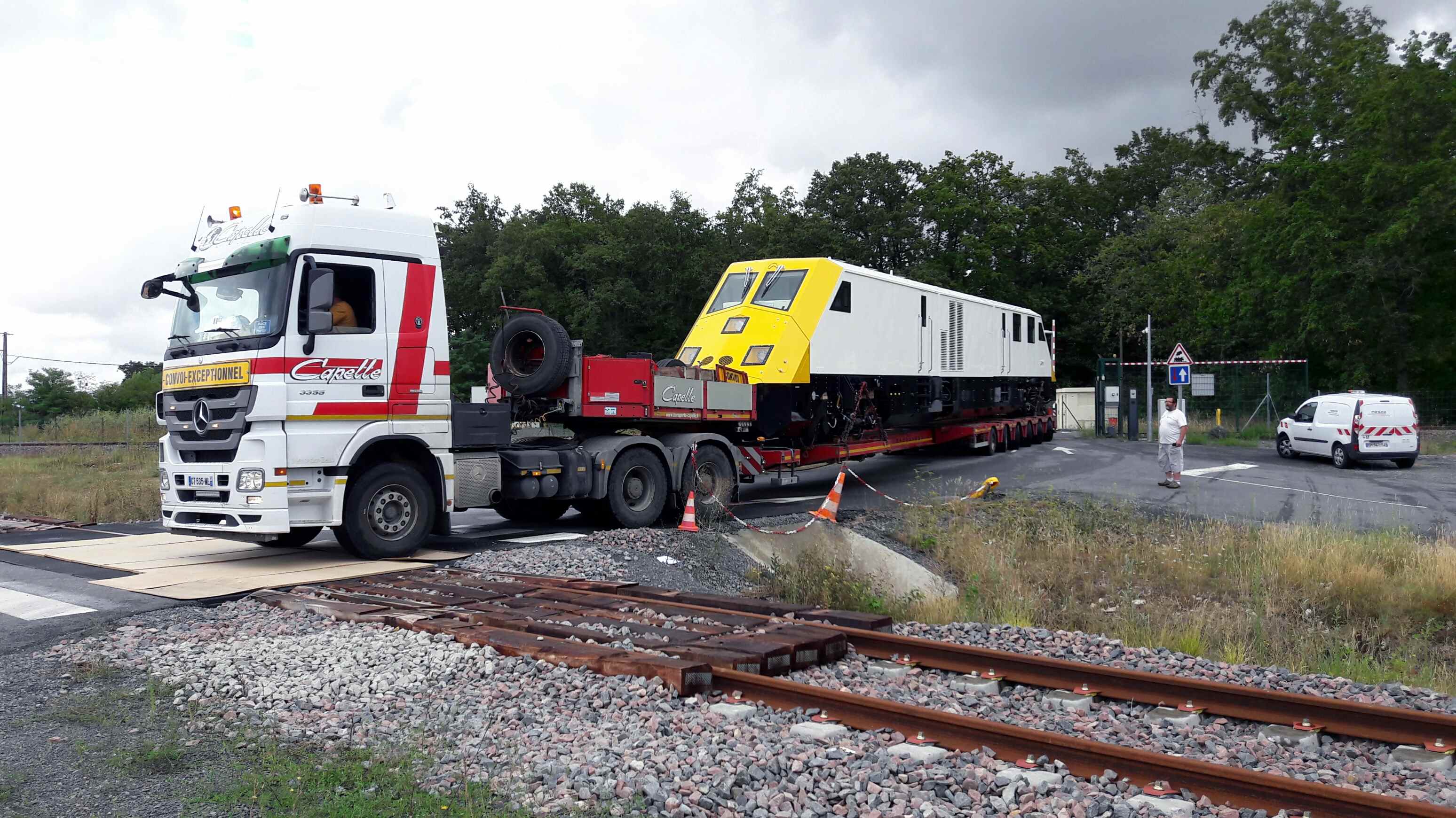

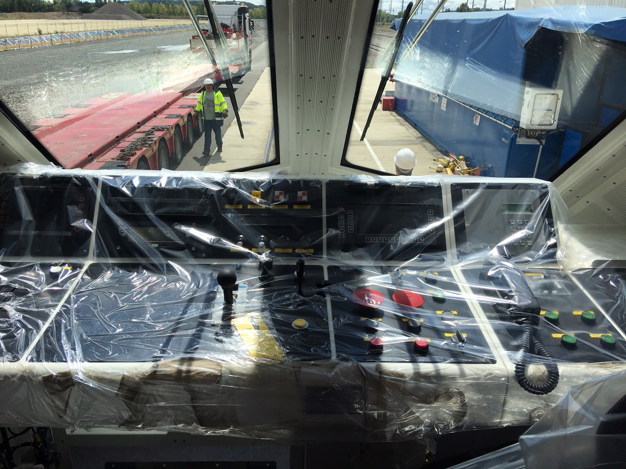

Voici quelques photos de l'arrivée du convoi routier sur la base MESEA de Maillé-Nouâtre. Le déchargement a été l'opération inverse de celle décrite brillamment par Bruno37 :incline:
Les prochaines concerneront les essais, lorsque le film de protection aura été enlevé du poste de conduite !
Cherchez l'erreur ! Le train franchit le PN... sur la route :-)
On devine la TVM, le GSM-R,....

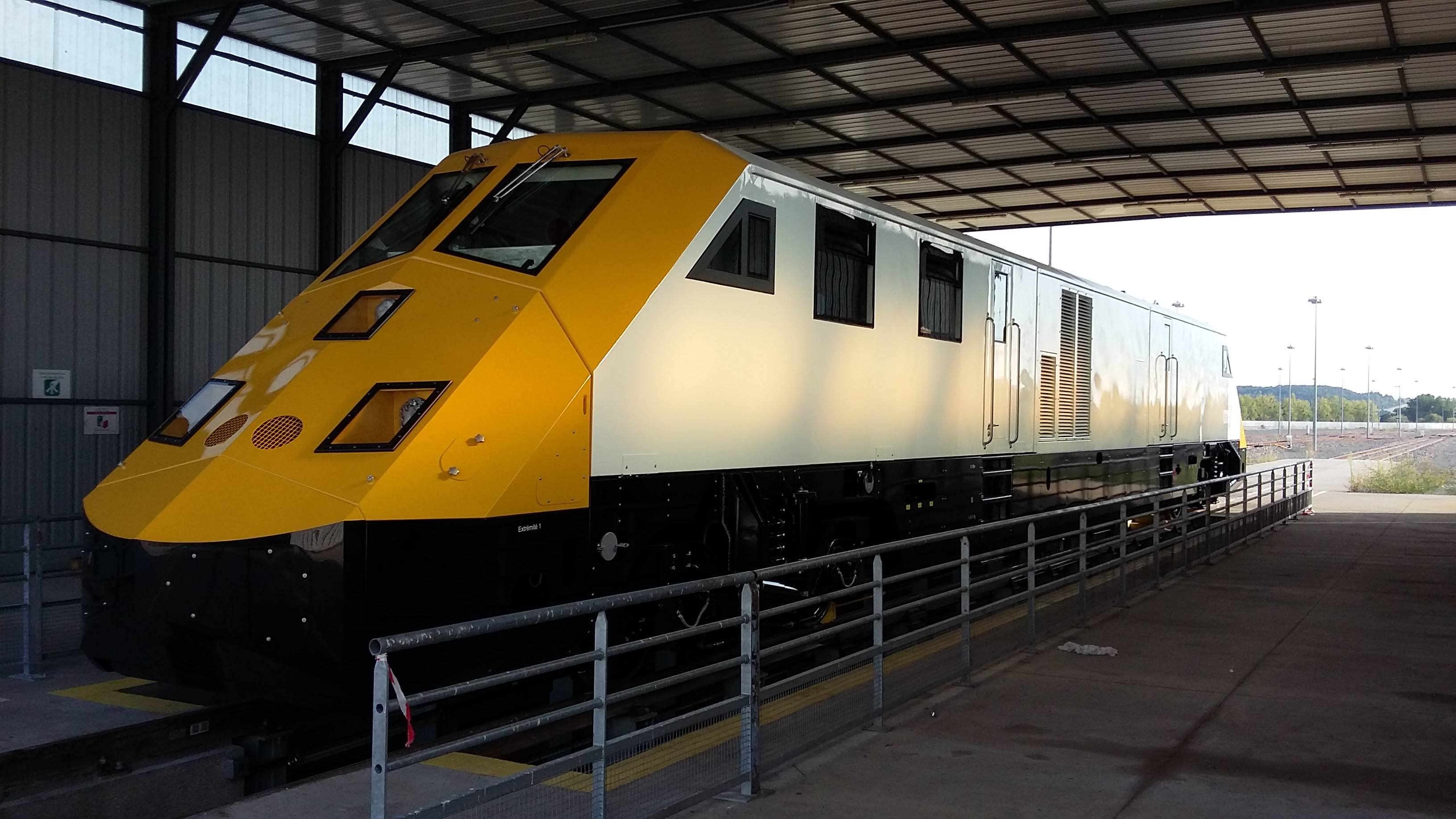

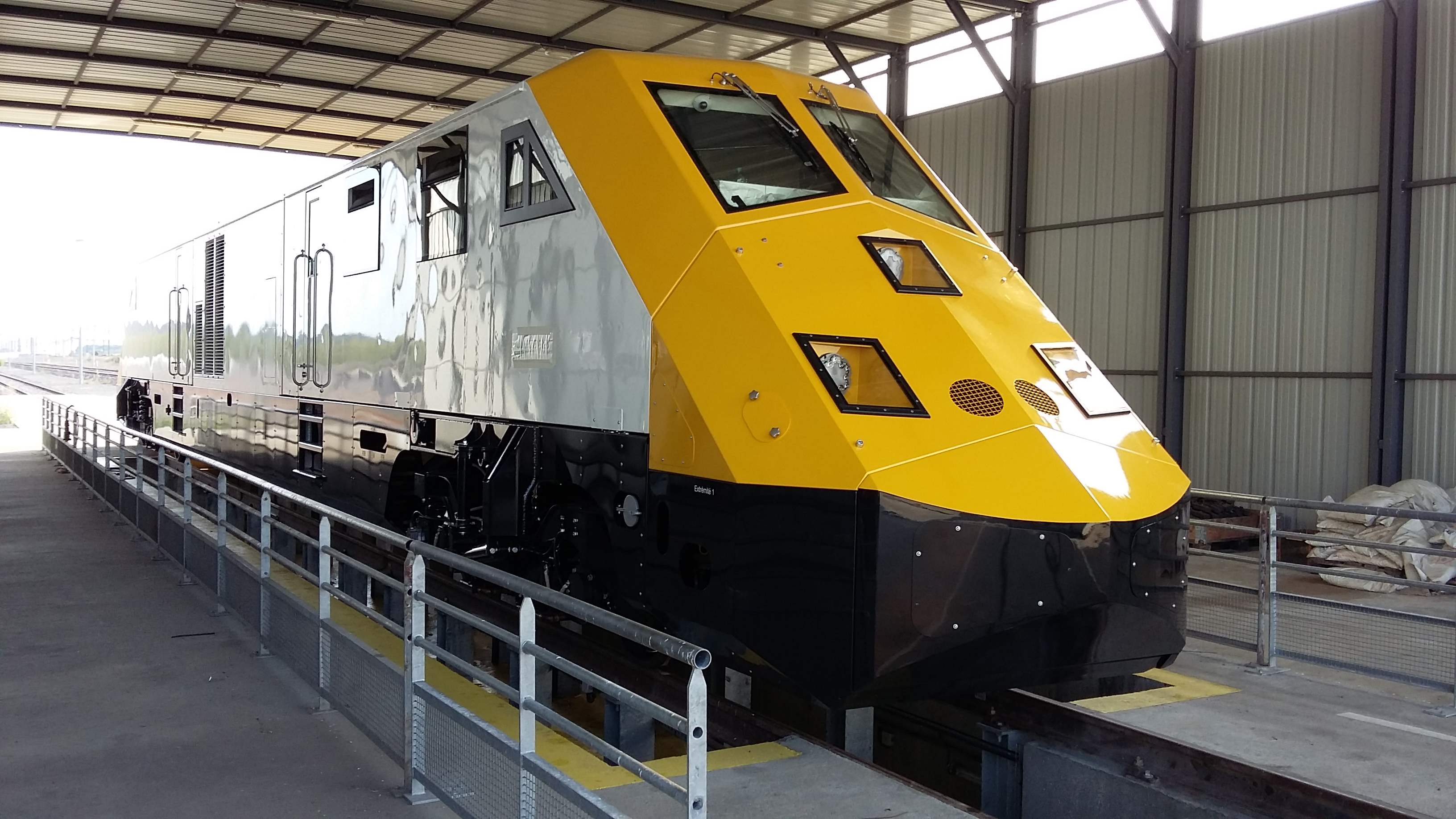

Voici des photos de BROOM prises ce jour sur la base maintenance de Maillé-Nouâtre. Je commence par les vues générales... je trouve qu'elle a belle allure !
L'avant tout caréné. L'attelage de secours est caché derrière le capotage de nez.

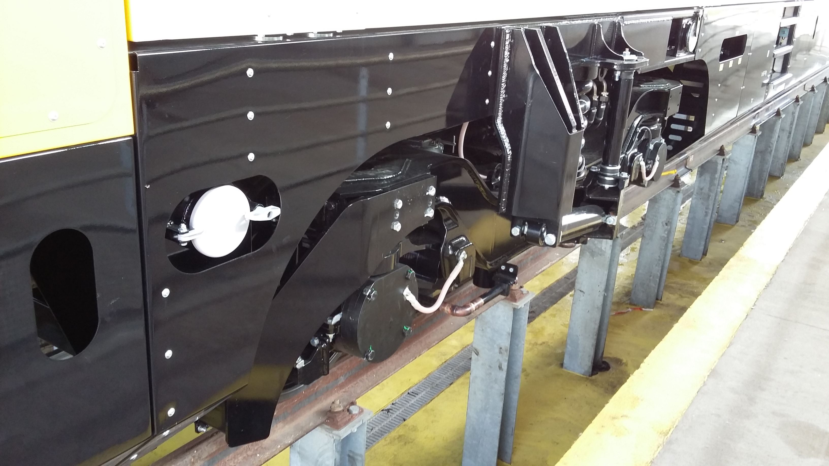

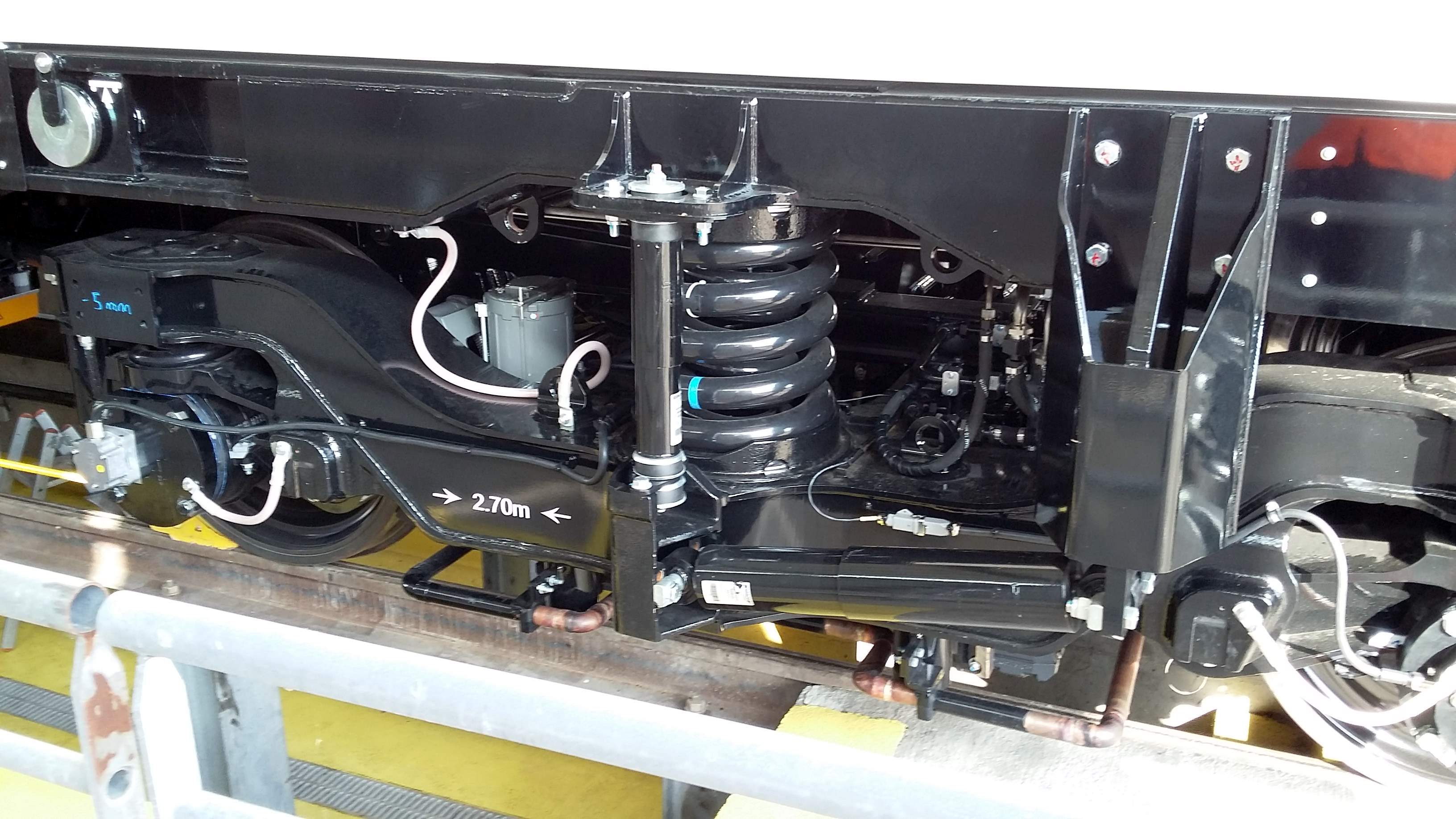

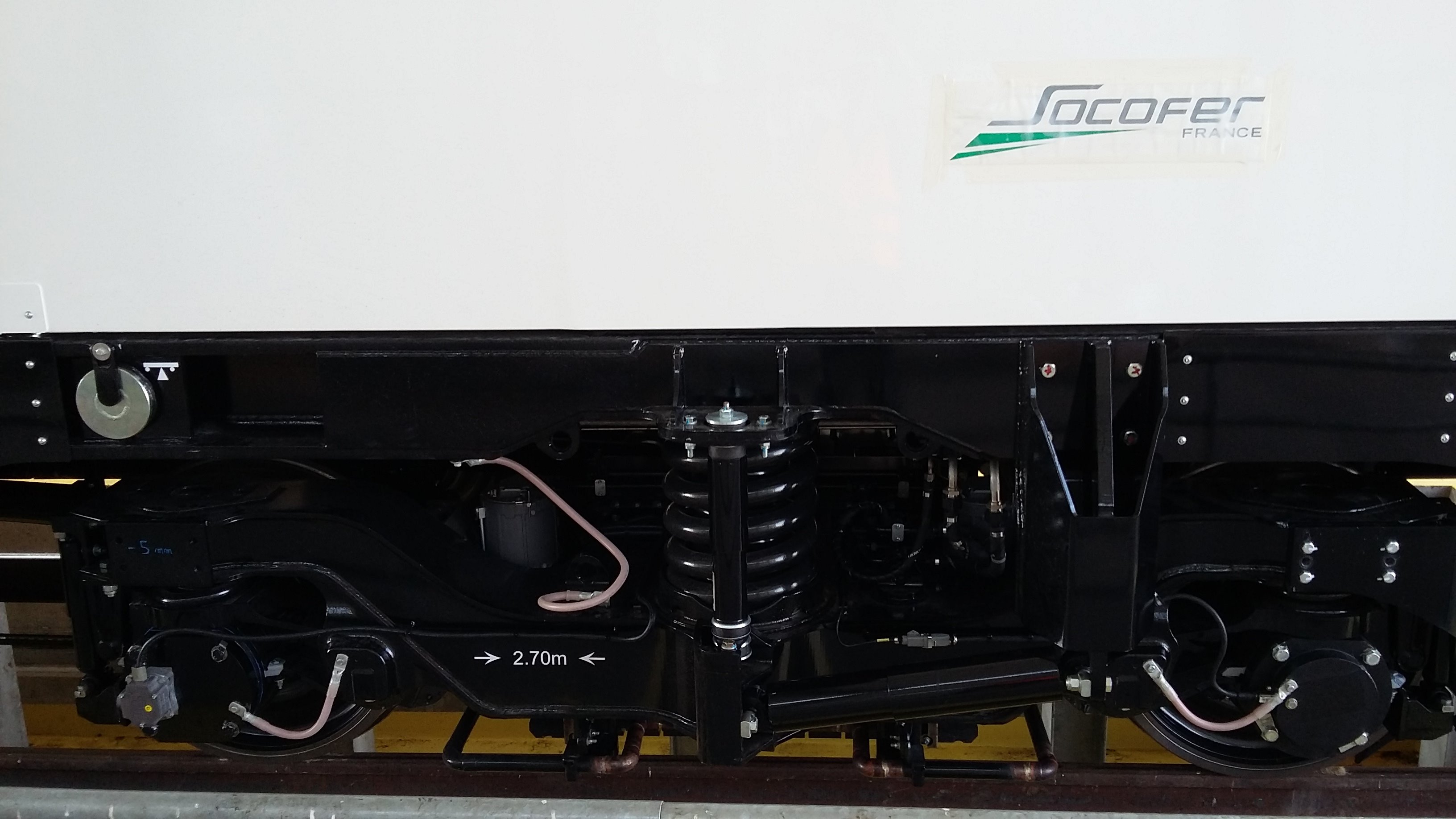

Et voici la suite en ce qui concerne les boggies...
Les gros tuyaux ce n'est pas le chauffage ! C'est le logement de la boucle inductive d'aide au shuntage (Une par boggie)
L'amortisseur horizontal anti-lacet entre la caisse et le boggie
Au premier plan, le bouchon de remplissage des sablières et le chasse pierre devant l'essieu.
On distingue derrière le ressort principal, un des vérins de descente des freins électromagnétiques (cylindre vertical gris clair)

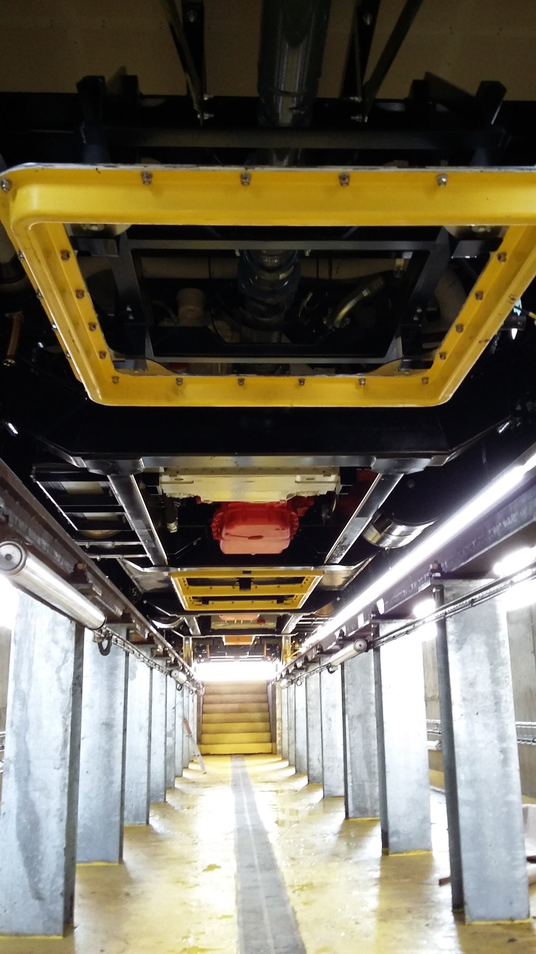

Et pour finir deux photos prises sous caisse...et oui la maison ne recule sous aucun sacrifice. port du casque obligatoire ! :mdr106:
Frein électromagnétique. A côté le freinage traditionnel par sabots. Tout autour la boucle inductive d'aide au shuntage. Au final le boggie est bien encombré !
C'est pratique il y a un code couleur ! Rouge: moteurs Scania Sable: boîtes de vitesse Voight Jaune: antennes capteurs du système embarqué de mesure des circuits de voie. au premier plan l'arbre de transmission vers le boggie.

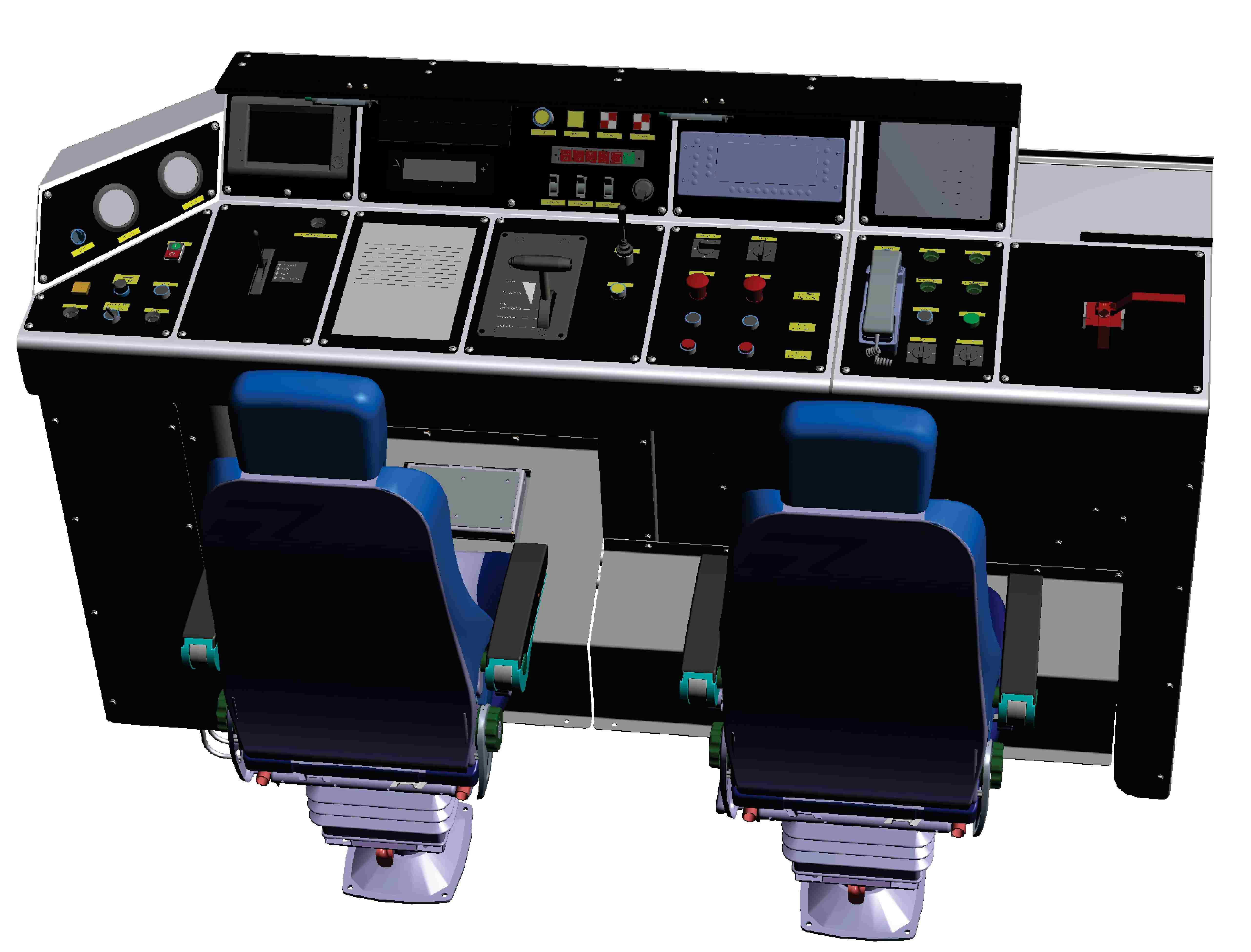

Et voici quelques autres photos et un joli 3D du pupitre...
La vue 3D du pupitre...

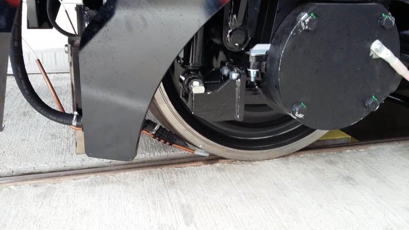

Pour finir voici la draisine BROOM préparée pour les essais: le nez est démonté, des tampons provisoires sont montés et la machine pourra être mise en véhicule avec l'attelage UIC standard lorsque l'attelage "de secours" Scharffenberg installé à demeure sous le carénage sera démonté.
l'AEF a installé son lot de capteurs avec des câbles qui cheminent un peu partout. Pour les essais de freinage une installation qui crache de l'eau à savonneuse pour être dans les conditions d'adhérence rail-roue les plus défavorables.
Oupps elle a changé de look !
La canule provisoire d'injection d'eau savonneuse devant le premier essieu. Idem de l'autre côté.

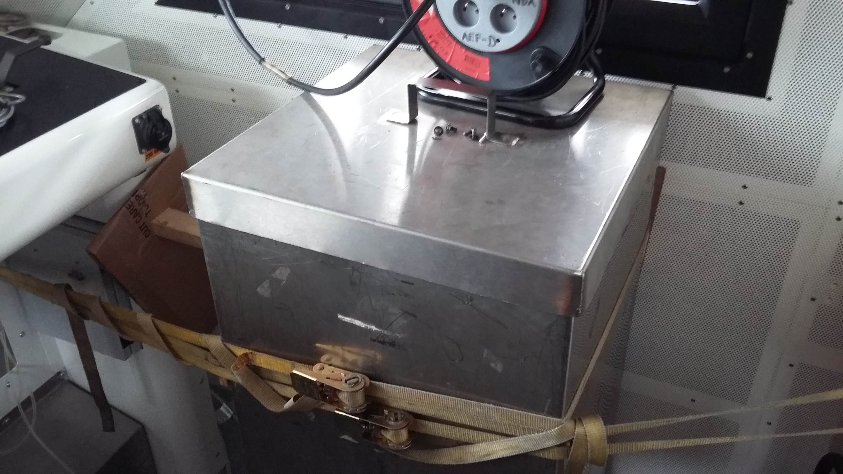

Le réservoir d'eau savonneuse embarqué dans la cabine au dessus de la canule.

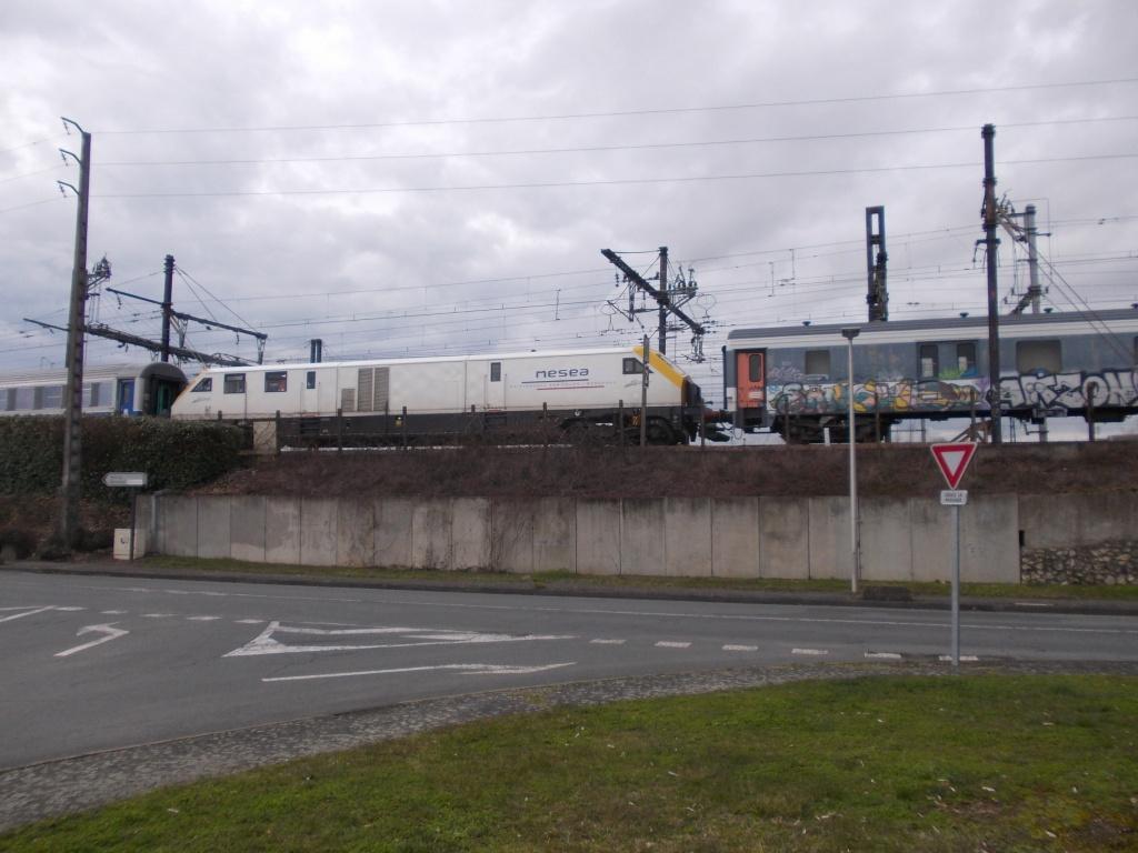

Messagepar bgriard » 09 Mar 2018 17:09

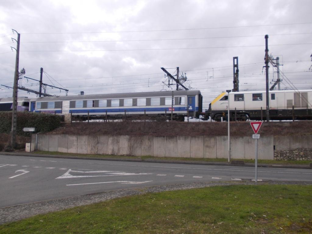

Bonjour.
Draisine vu lundi à Sant-Pierre-des-Corps, tractée par la belle CC 72049 et derrière une Corail de l'AEF et en queue 3 fourgons.
BG
bgriard
Messages: 7
Inscription: 02 Sep 2017 08:20
Re: Draisine BROOM LGV 160 n°967 MESEA - LGV SEA Tours Borde
Messagepar Mekanodu16 » 10 Mar 2018 21:47
Bonjour Bgriard,
La draisine BROOM N°1 revenait de Brives après avoir passé des essais UIC518 (qualification des efforts du matériel roulant transmis à la voie) entre Brives et Montauban.
Pour ces essais, la draisine était en véhicule et intégrée au train d'essai AEF.
Elle est retournée sur la base MESEA de Maillé-Nouâtre pour aller effectuer les deux dernières semaines d'essai sur la LGV.
