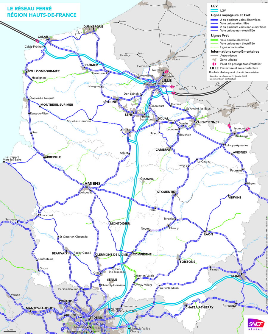

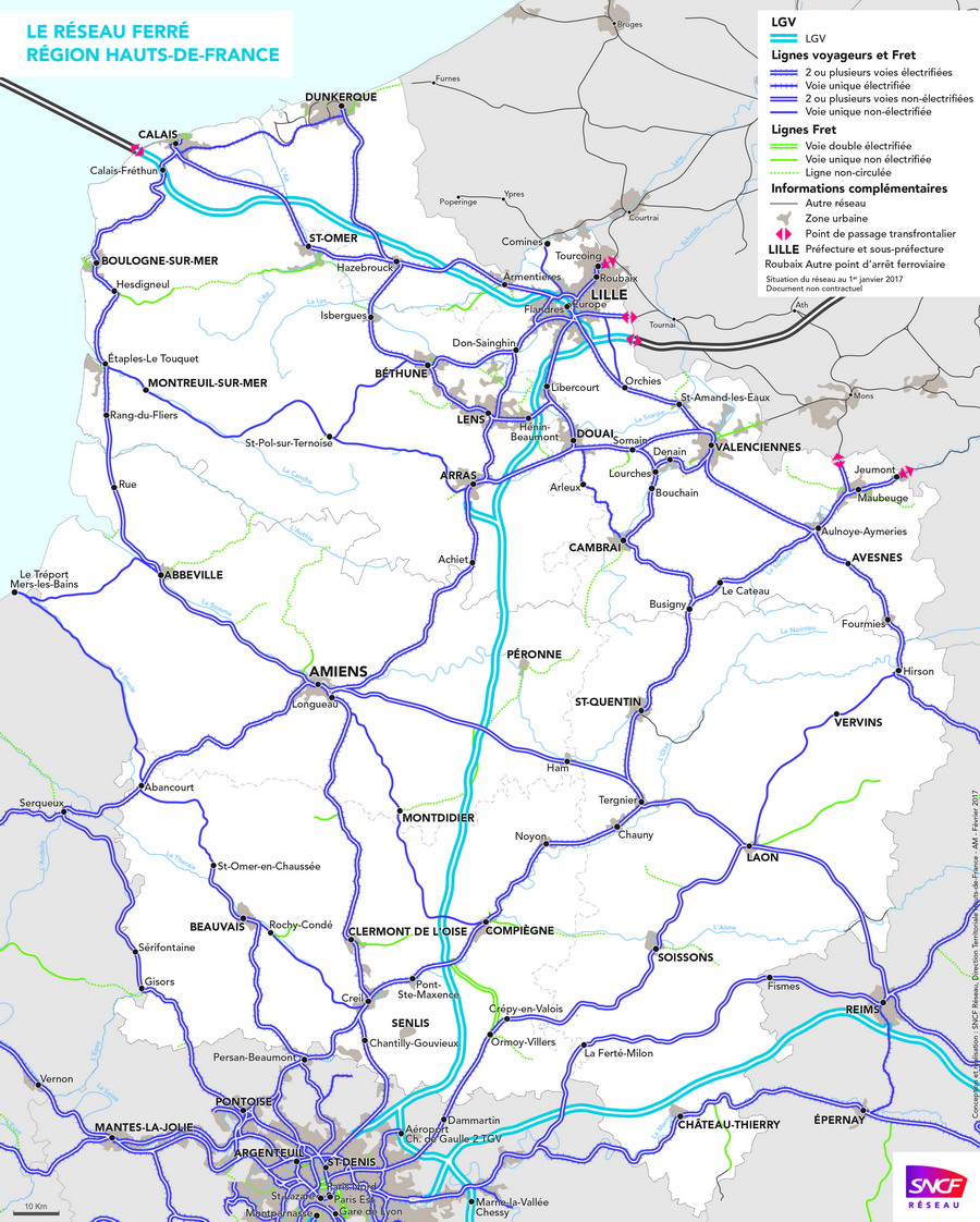

carte de la région Nord avec les lignes ferroviaire

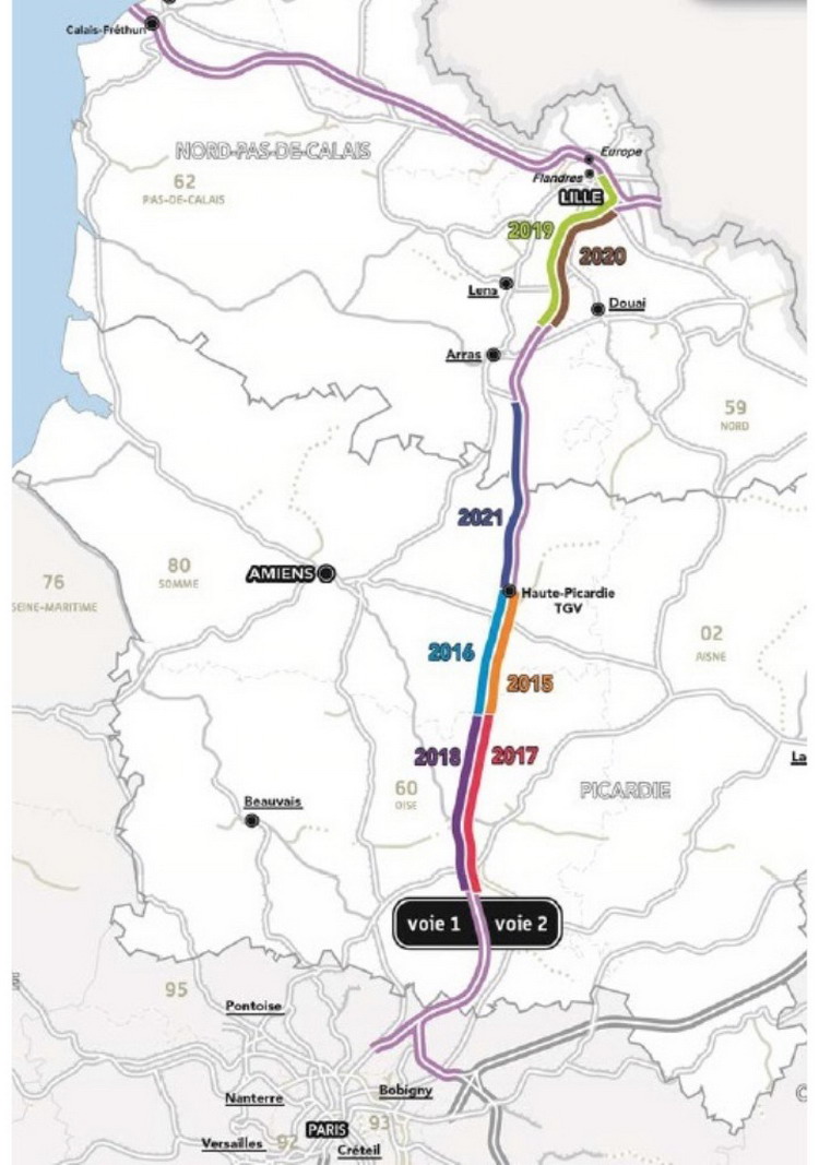

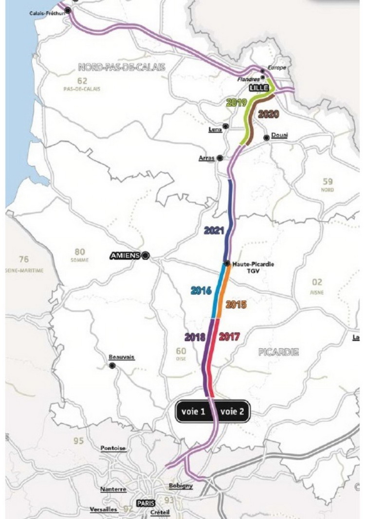

plan avec les travaux sur la LGV Nord de 2019 à 2021 et +

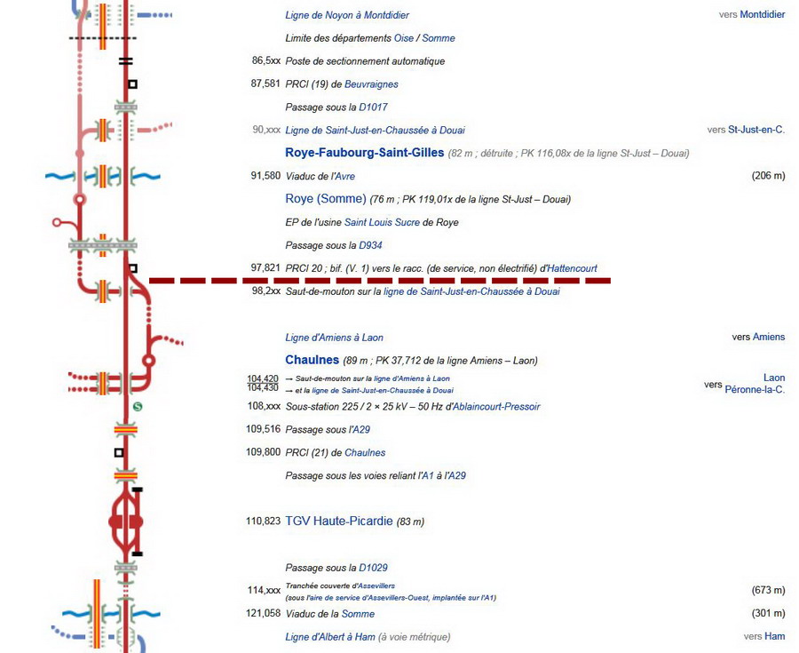

situation de la ligne avec le raccordement de service, non électrifié d'Hattencourt au PK 97,821 PRCI 20bif voie 1

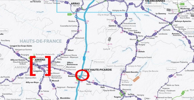

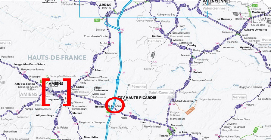

carte avec la base de travaux de Longueau : [ ] et raccordemnt de service PK 97,821: ( )

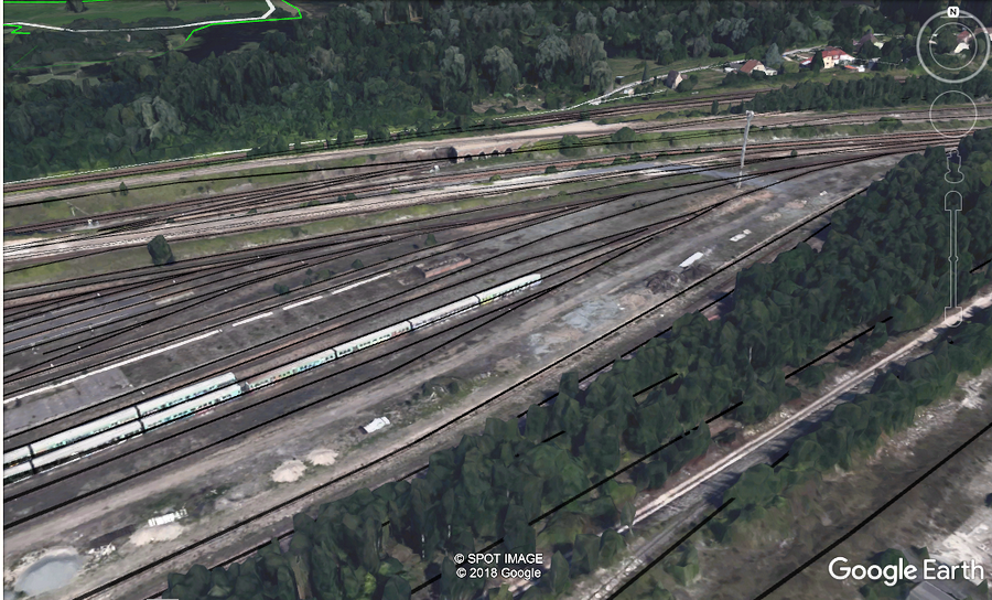

Re: Base de travaux LGV Nord - Longueau (80)

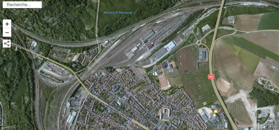

Messagepar Bruno37 » 28 Nov 2018 17:28

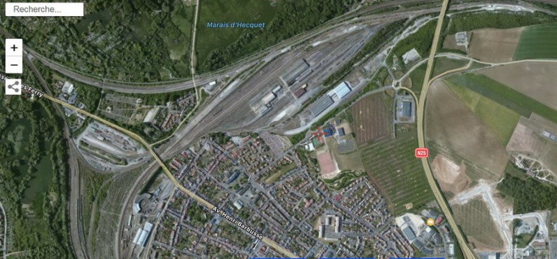

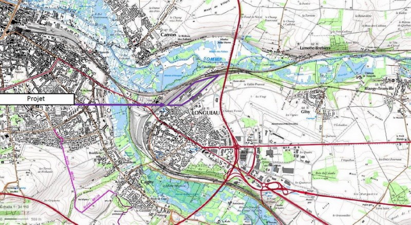

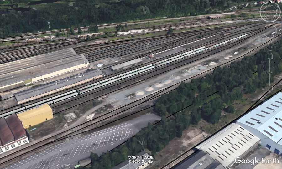

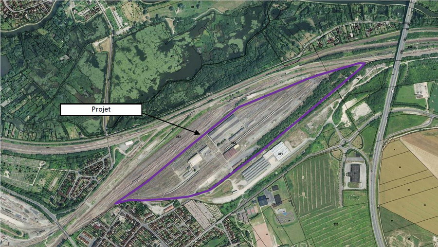

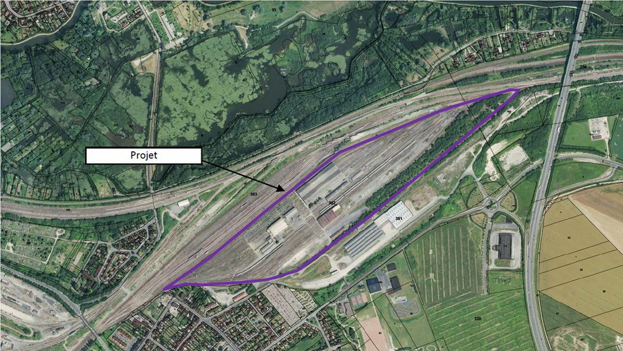

Localisation de la base de travaux à Longueau pour les travaux de la LGV Nord

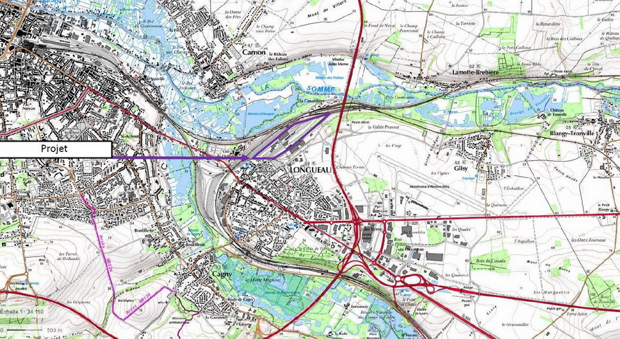

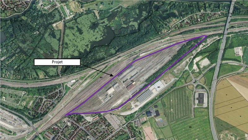

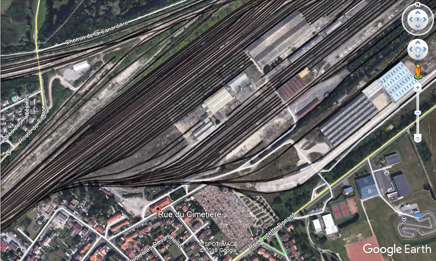

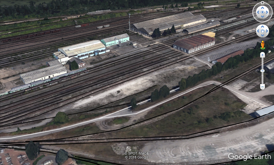

Messagepar Bruno37 » 28 Nov 2018 17:31

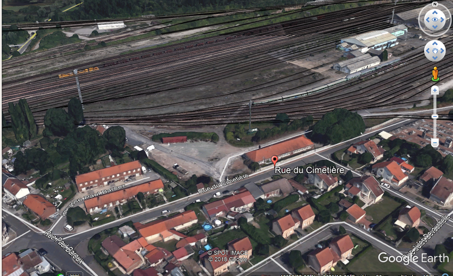

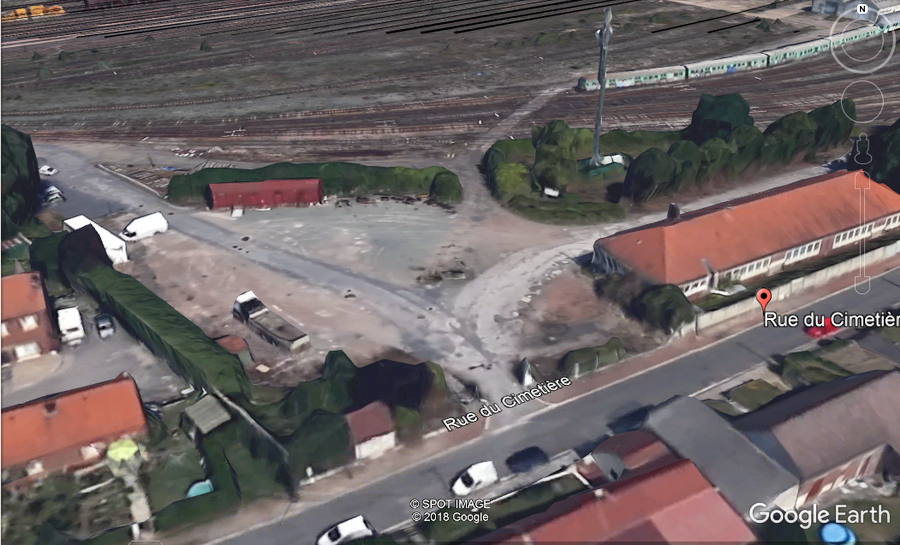

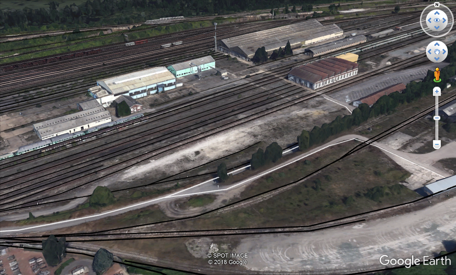

photo de la localisation de la base de travaux à Longueau pour les travaux de la LGV Nord

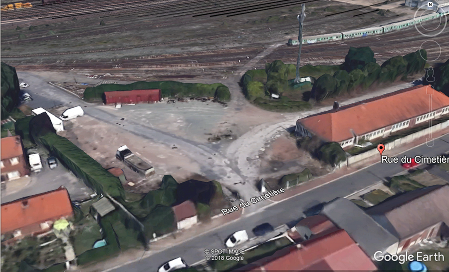

Messagepar Bruno37 » 28 Nov 2018 17:37

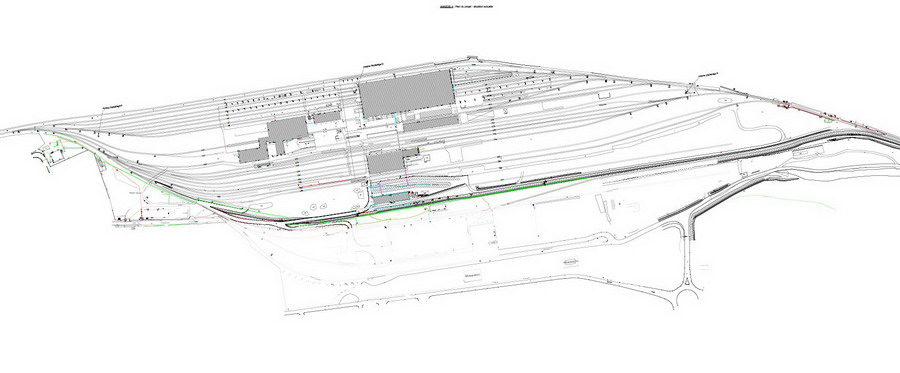

vue en plan de la Situation existante de l'ex EIMM de Longueau avant septembre 2018

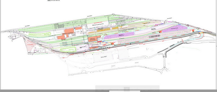

vue en plan pour la nouvelle situation pour la base de travaux à Longueau pour la LGV Nord

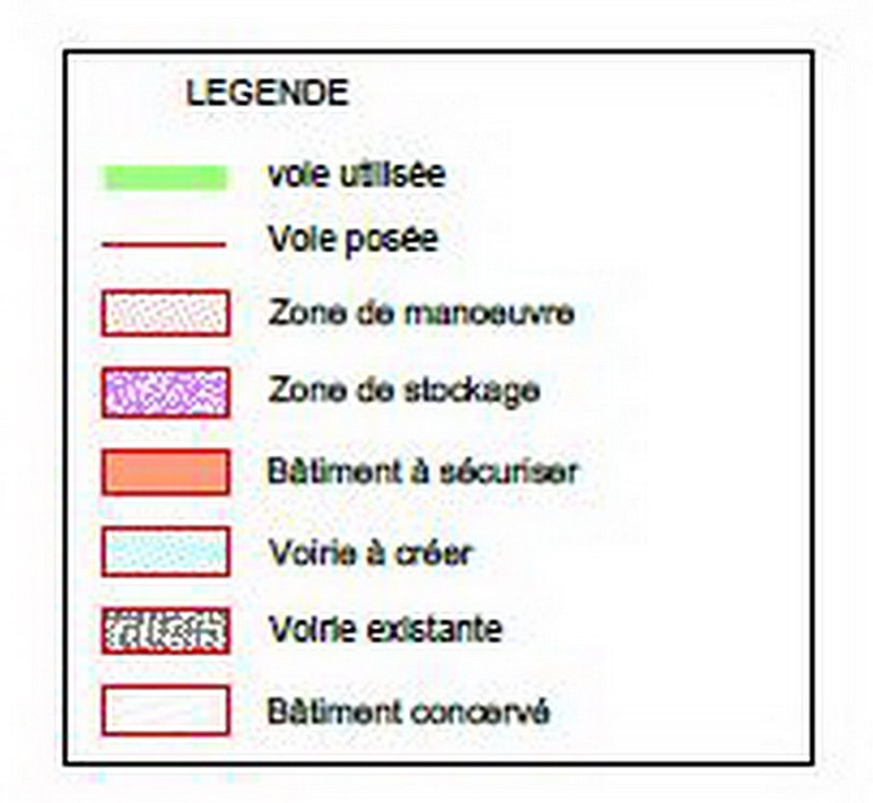

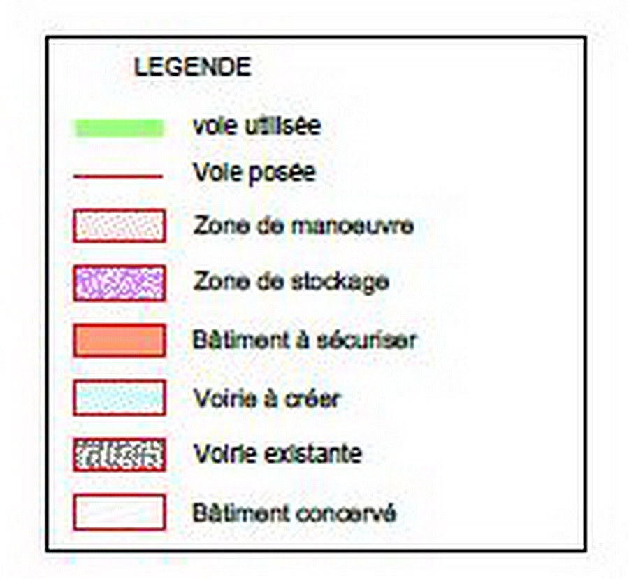

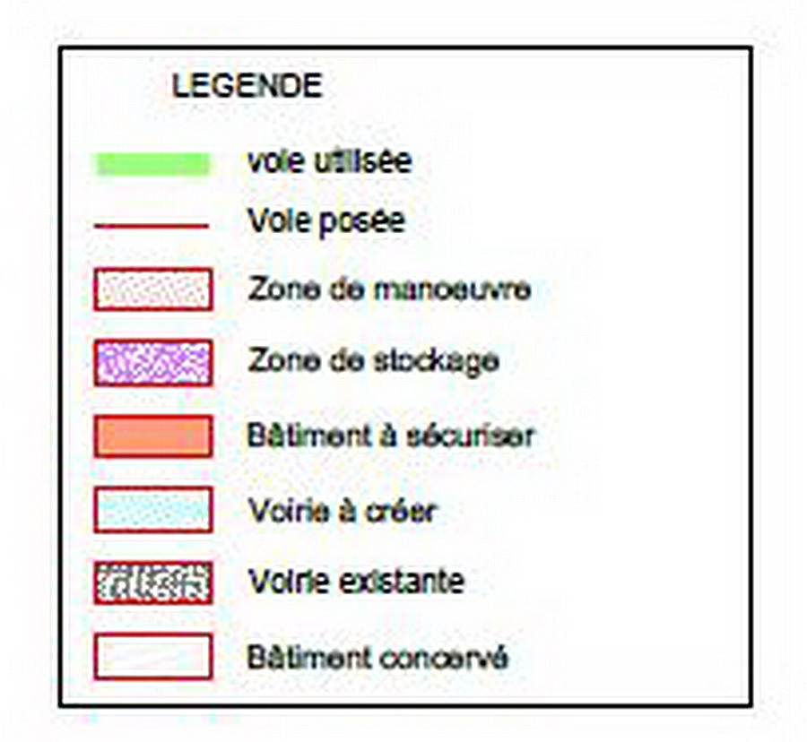

Légende pour la nouvelle situation pour la base de travaux à Longueau pour la LGV Nord

Voilà des informations sur le réaménagement de la base-arrière travaux de Longueau (80 330)
avec le stockage de ballast sur une surface de 9 585 m² environ
Ce réaménagement s’inscrit en totalité sur des emprises ferroviaires (base-travaux existante en activité et ancien
atelier de maintenance de wagons fret).
Le projet consiste au réaménagement de la base-arrière travaux de Longueau. Il intègre la création d'une voie de service
spécifique, légèrement surélevée, d’une longueur de 501m et de 165m de voie de raccordement.
Le projet de réaménagement prévoit :
- le défrichement de 8 940m² d’un boisement spontané de bouleaux au sein de voies existantes désaffectées ;
- la création de zones de stockage de traverses, rails, ballast, matériaux de dépose des voies ;
- la création d'une voie surélevée pour le déchargement / chargement du ballast ;
- la création de pistes et voiries routières ;
- la rénovation de voies de services existantes ;
- la démolition de 1 627 m² de bâtiments industriels désaffectés.
Les travaux de voies sont actuellement programmés pour 3 ans mais la base-travaux a vocation à être pérennisée.
Elle sera utilisée de 1 à 6 mois par an, en fonction des plages-travaux prévues dans la région.
Le démarrage des travaux est prévu en septembre 2018 pour une durée d'environ 3 mois.
Les travaux consistent à :
- défricher les espaces de voies désaffectées afin de permettre leur rénovation ;
- réaliser une voie surélevée en estacade, permettant la manoeuvre du train usine ;
- rénover des voies existantes (remplacement d'une partie des traverses et des rails) ;
- supprimer des voies et créer des zones de stockages ;
- créer des pistes et voiries de circulation et des aires de retournement ;
- démolir des bâtiments désaffectés ;
- créer des merlons paysagers
- clôturer le site.

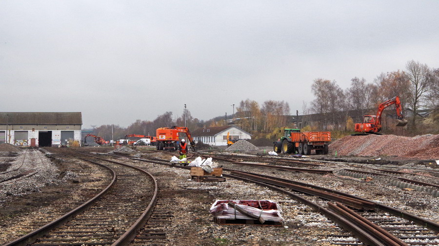

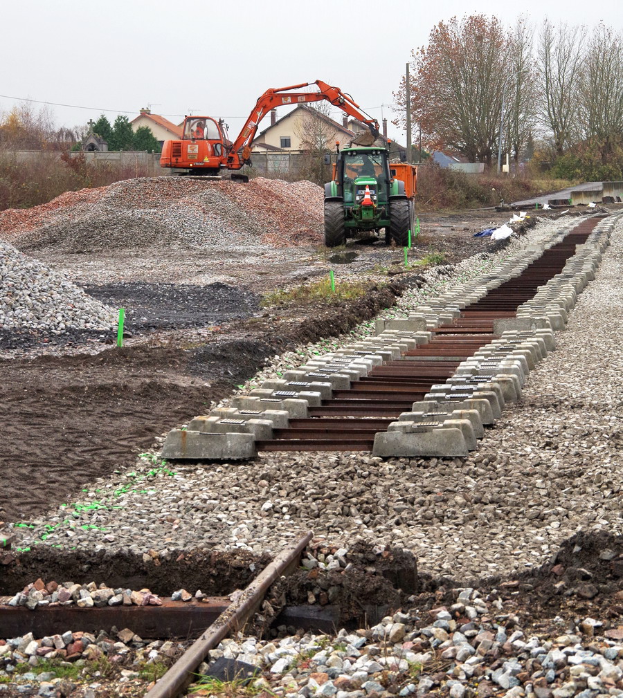

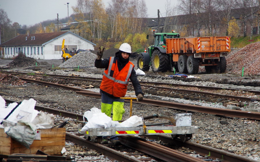

Situation de l'avancement des travaux sur le site de Longueau le 26 novembre 2018 photo de Gtr Lefèvre
en résumé
Chantier RVB à Longueau sur la zone de stockage matériels...
Remplacement des rails, des traverses et du ballast : but permettre le garage d'engins lourds, de TX, de rames d'environ 500 m linéaire
et création d'une zone dite d'estacade de 500 m de long pour permettre le déchargement par gravité de wagons trémie par le dessous avec
manutention (chargeur à tapis) du ballast par récupération des cailloux par le dessous et dépose directe dans des semi-remorques de PL...
gain de temps.

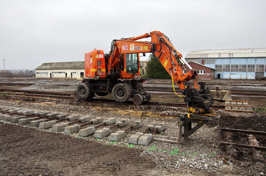

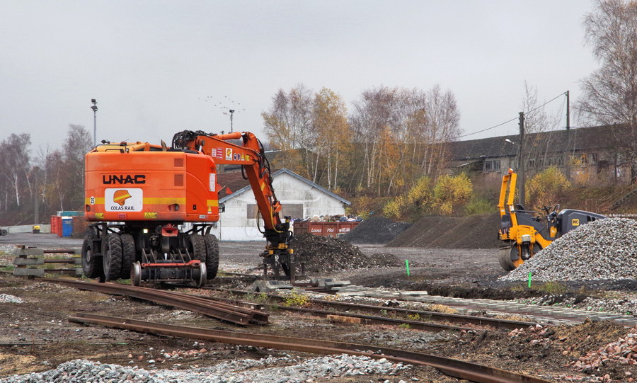

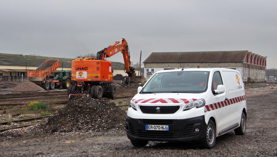

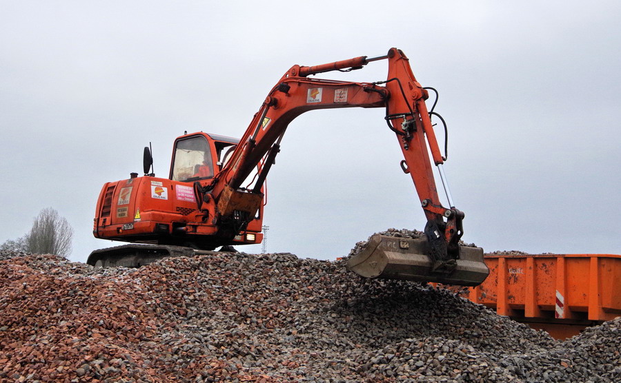

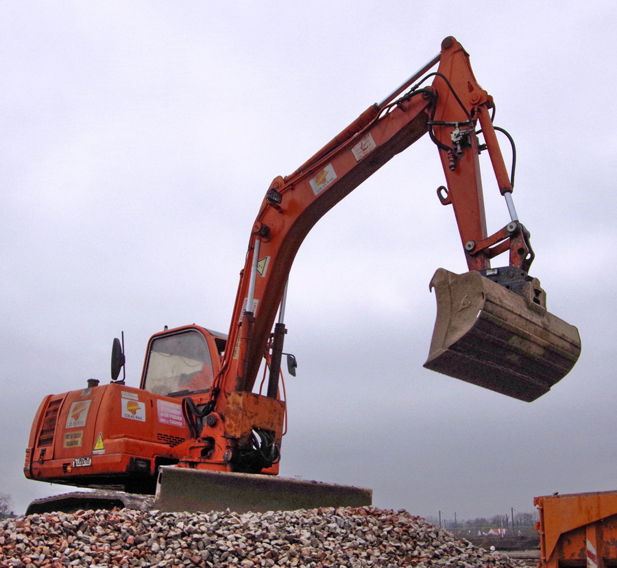

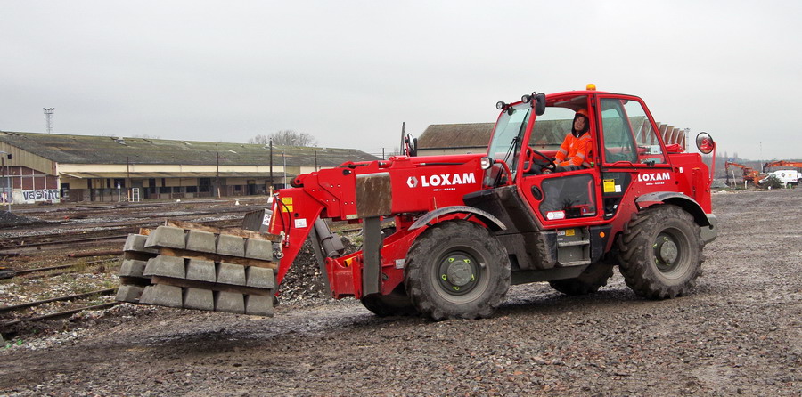

Je vais commencer le reportage de Gtr Lefèvre du lundi 26 novembre 2018
Après le défrichement et la suppression d'un boisement de bouleaux verruqueux peu diversifié, de 2ha environ, ayant spontanément
colonisé une ancienne voie ferrée, le ballast, les rails et les traverses étant encore en place.
Les travaux de RVB on commencé en septembre 2018 avec la société Colas Rail et la société SDC de Colnet de Gagny pour la démolition
et le terrassement et autre sur le site https://sdc-decolnet.fr/

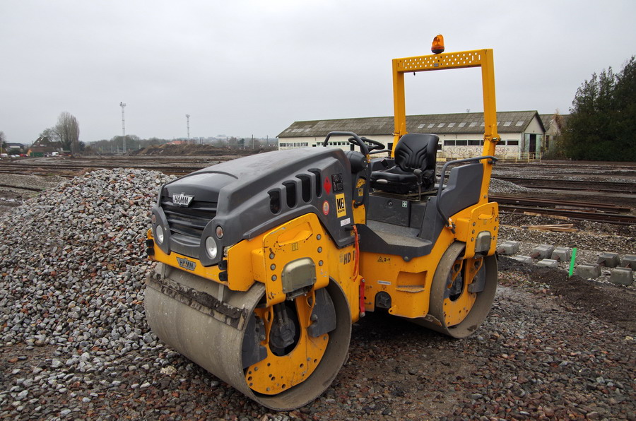

Pour le 26-11-2018 voici la liste des engins sur le site en travaux :
- Pelle Rail route Case 688 B-PRR n°CGG0122927 de 1994 Colas Rail F 6200014
- Pelle Rail route Case 788 PRR n° CGG0229077 de 2002 Colas Rail F 6200036
- Pelle Rail route Unac 22 TRR n° CATM315DEW5M05520 de 2012 Colas Rail D 1002479
- Pelle Rail route Unac 22 TRR n° CATM315DJW5M05282 de 2017 Colas Rail D 1002292
- Pelle Rail route Unac 22 TRR UP2 n° EY200116 de 2015 Colas Rail D 1003087

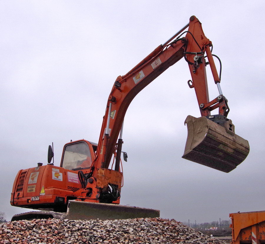

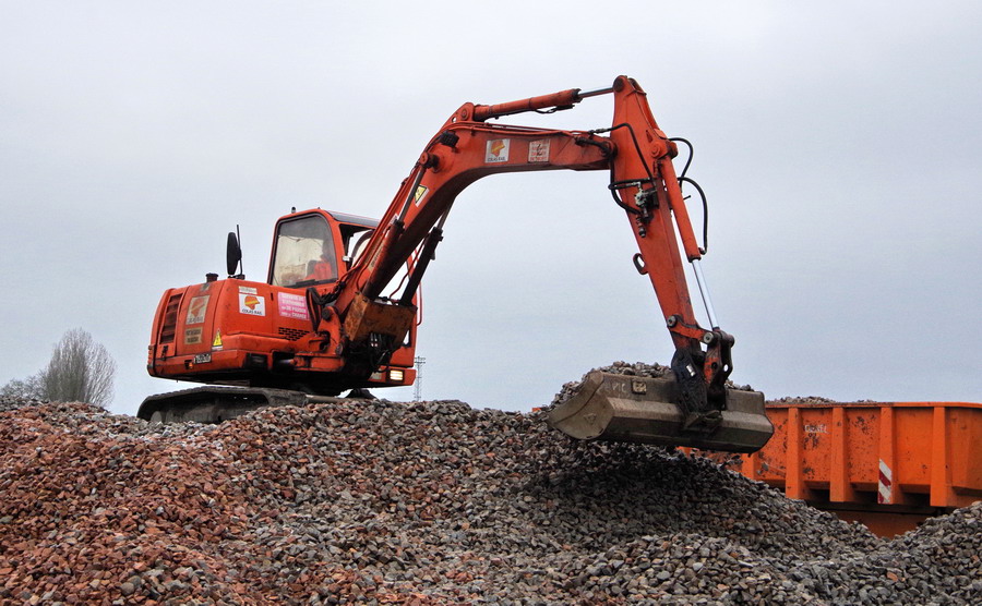

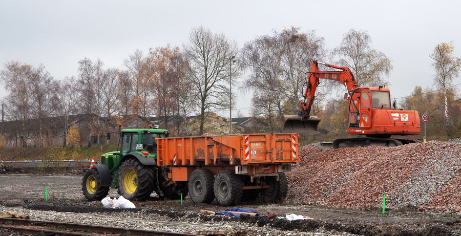

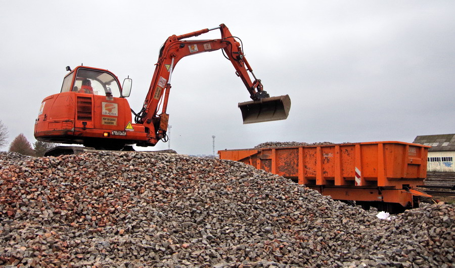

- Pelle à chenille Neuson 8002 RDV - 88 de 1999 Colas Rail F 6200069 (pour le ballast)

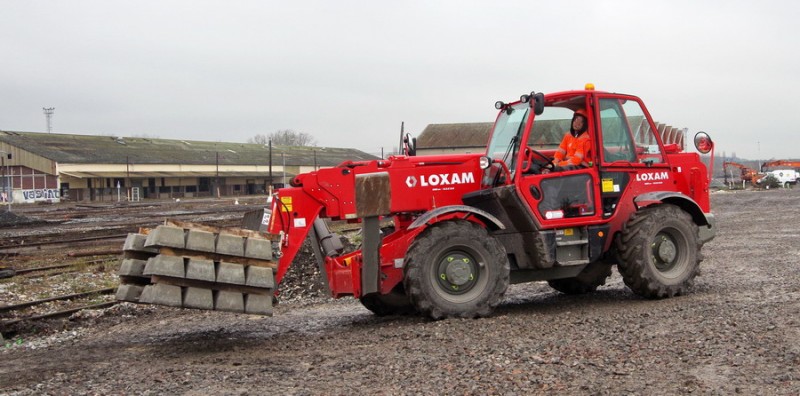

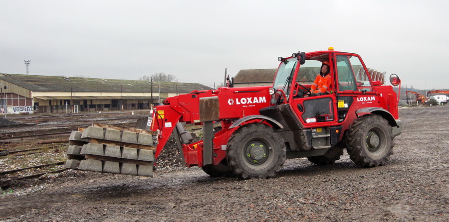

- Chargeur LOXAM en location

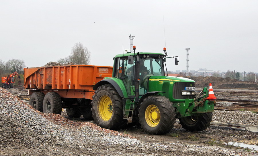

- Tracteur John Deere Team3 6920 avec remorque DANEL de Beauval (transport du ballast) http://www.remorquesdanel.com/
- Rouleau compresseur HAMM HD1 location Kiloutou
pancarte de l'ex EIMM de Picardie à Longueau

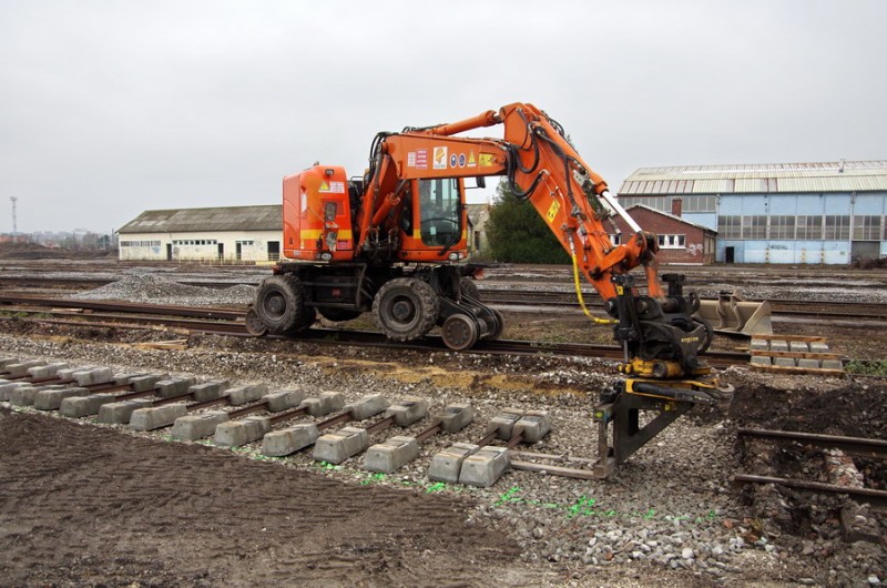

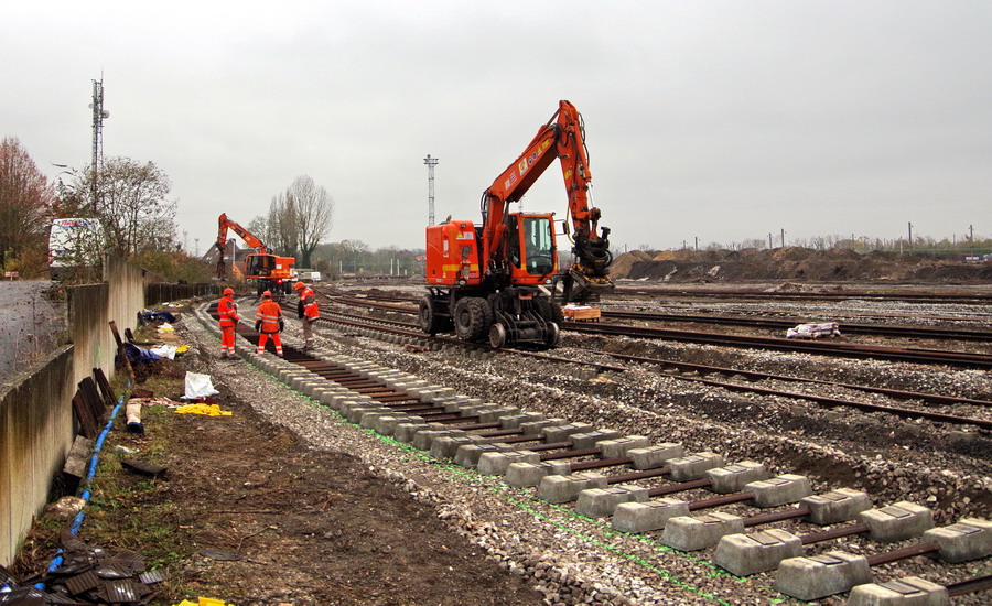

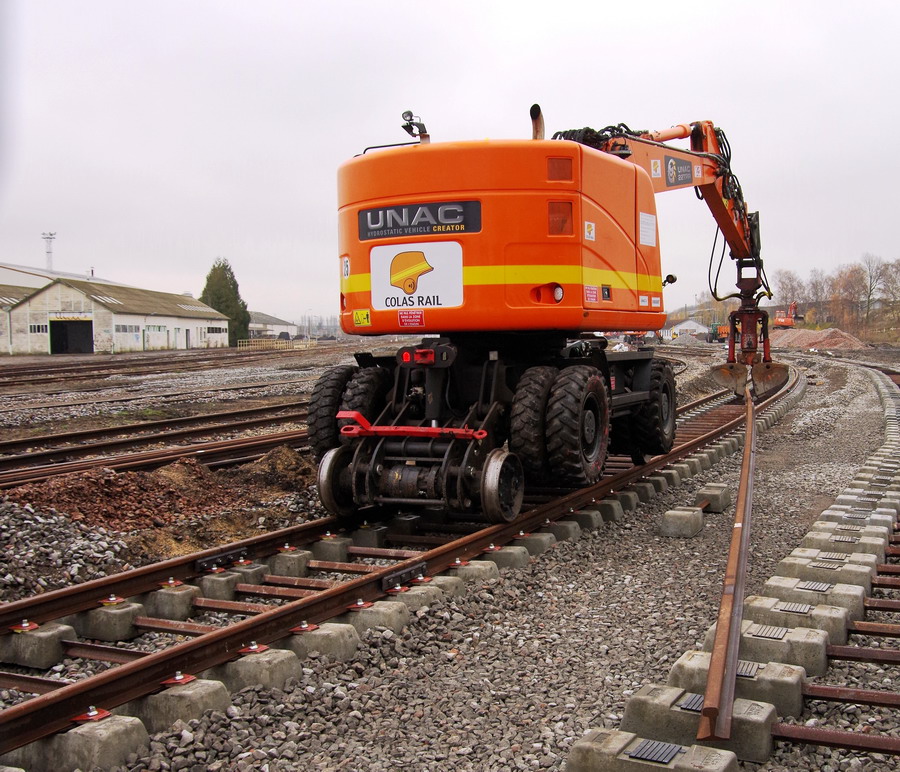

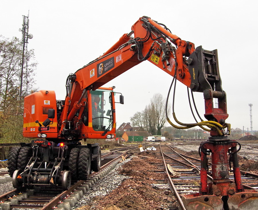

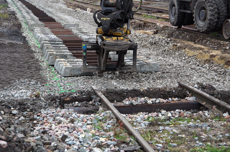

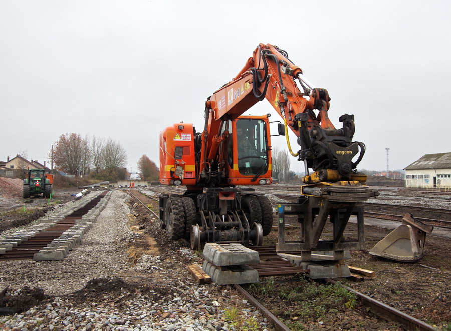

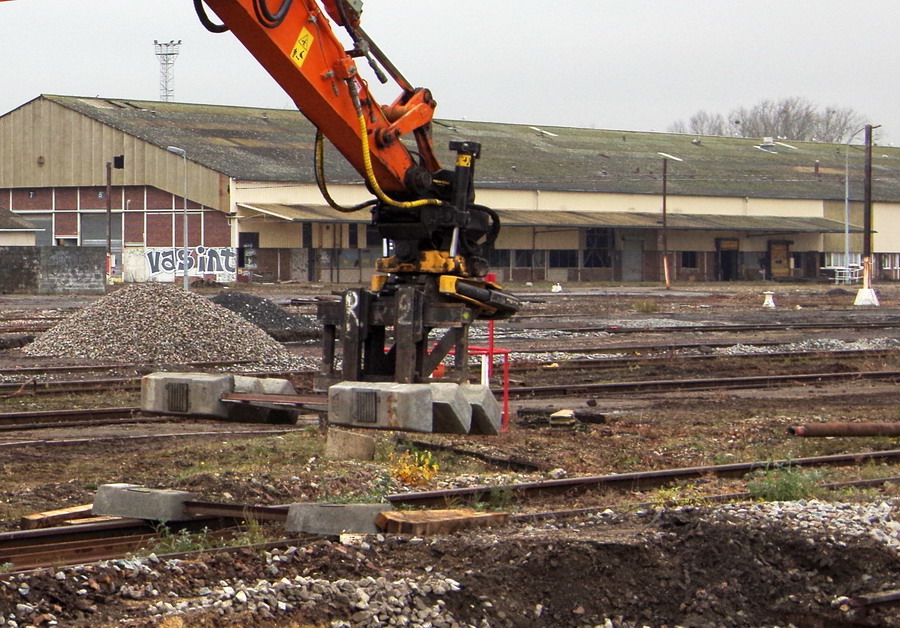

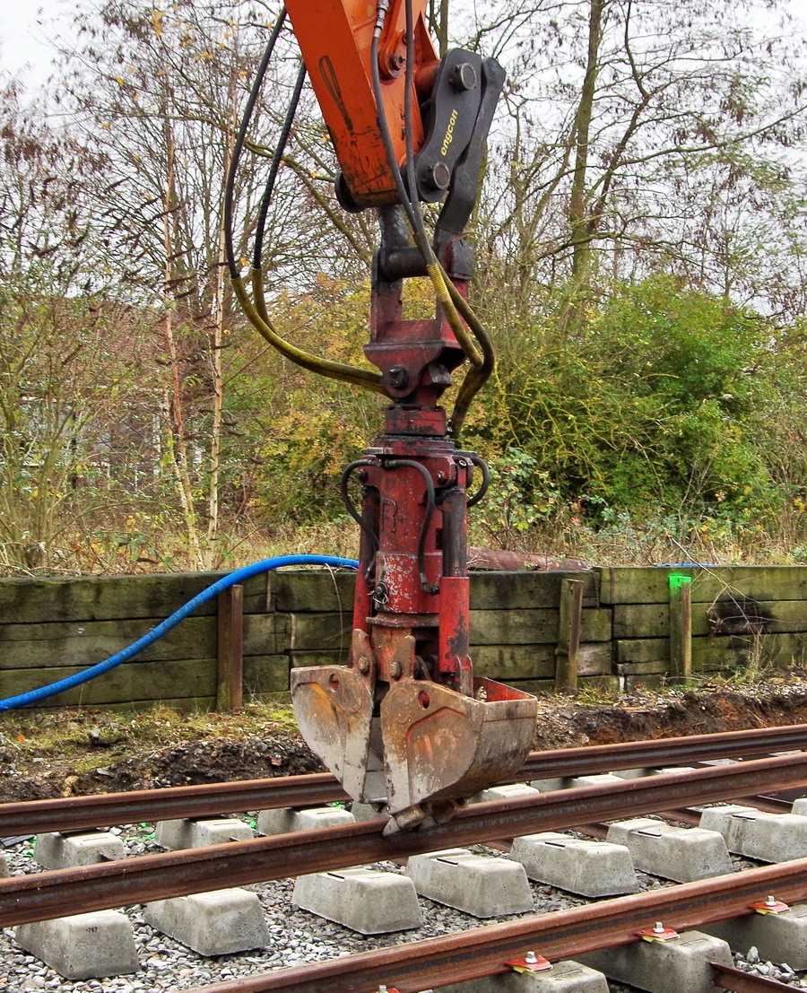

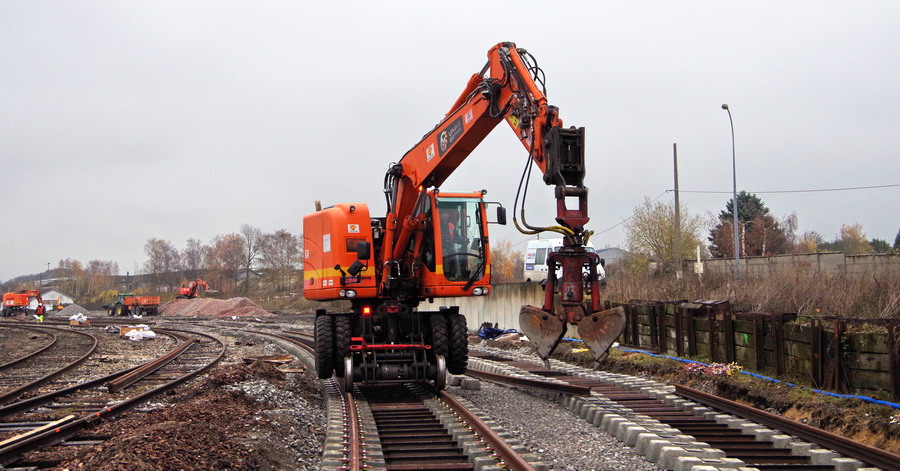

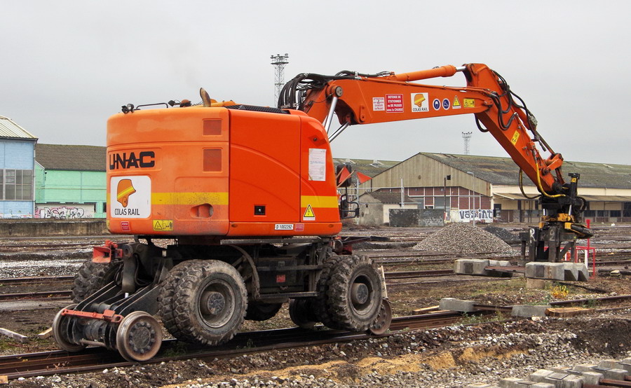

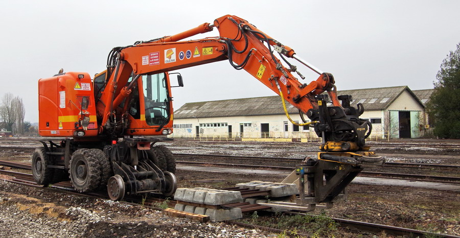

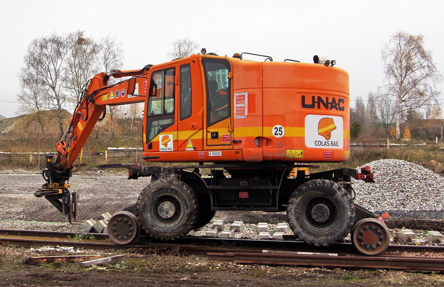

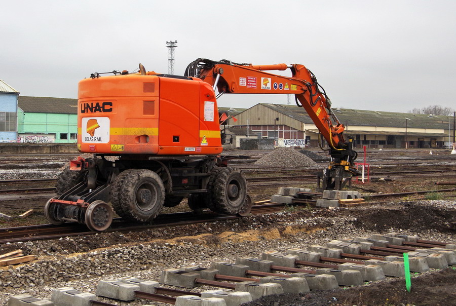

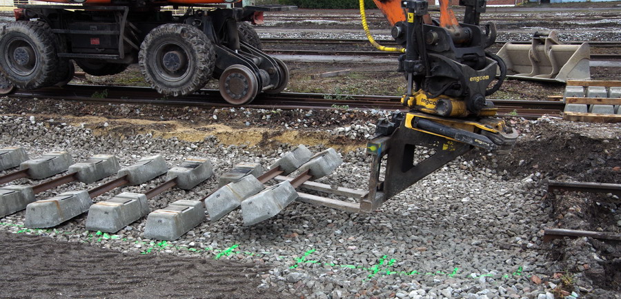

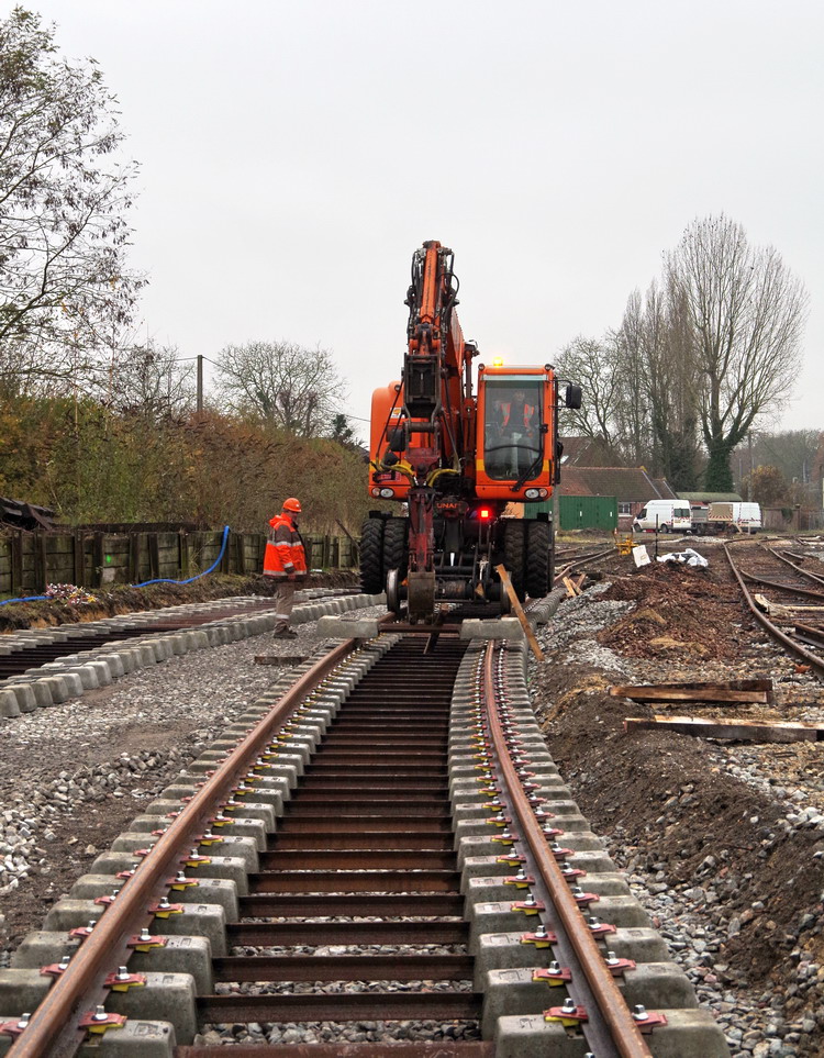

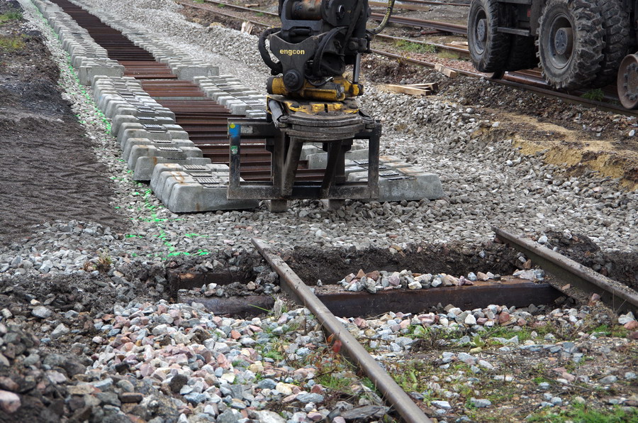

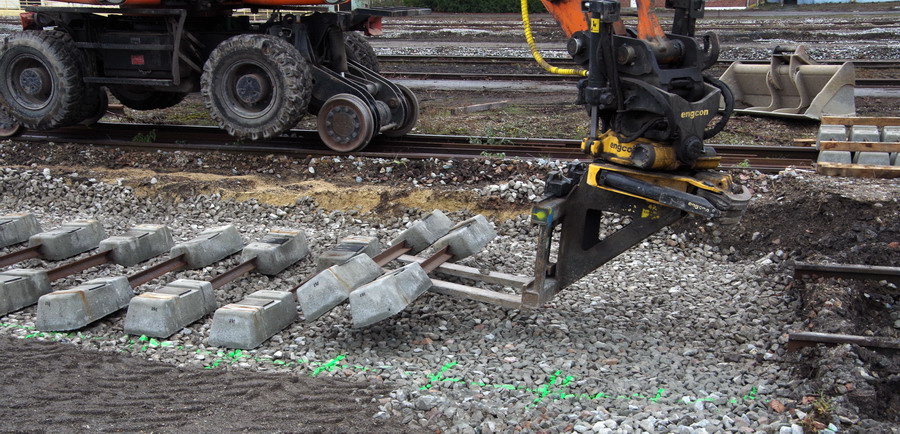

Unac 22 TRR UP2 - EY200116 pour la mise en place des nouvelles traverses bibloc neuves sur le site en travaux
de Longueau le 26-11-2018

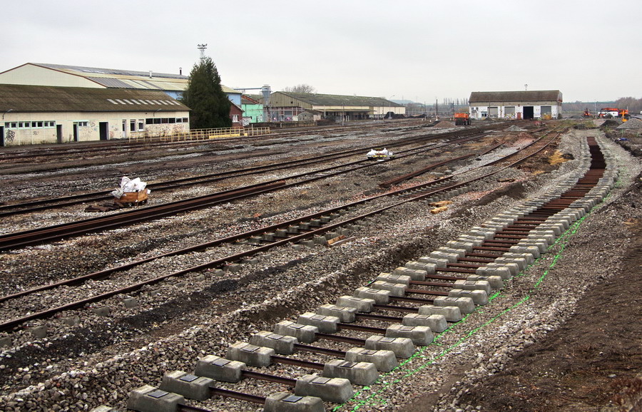

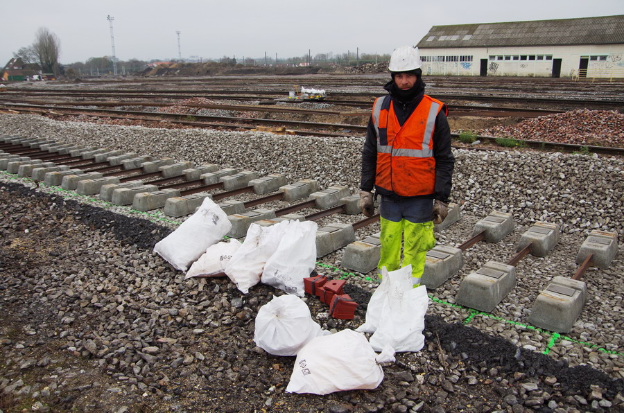

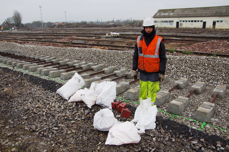

Messagepar Bruno37 » 29 Nov 2018 17:06

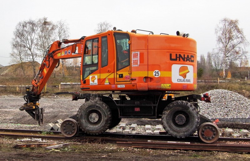

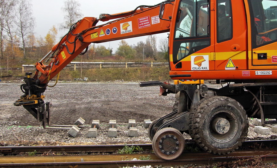

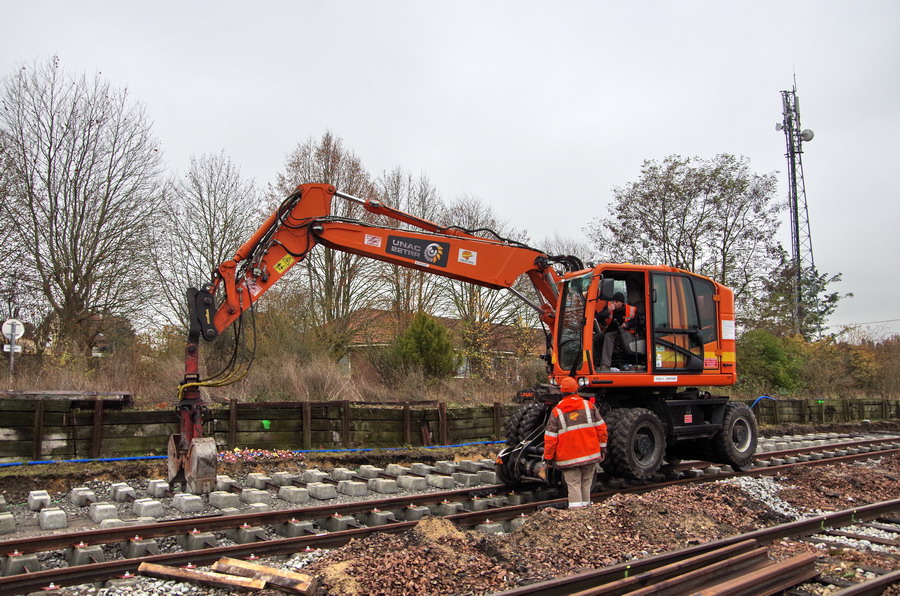

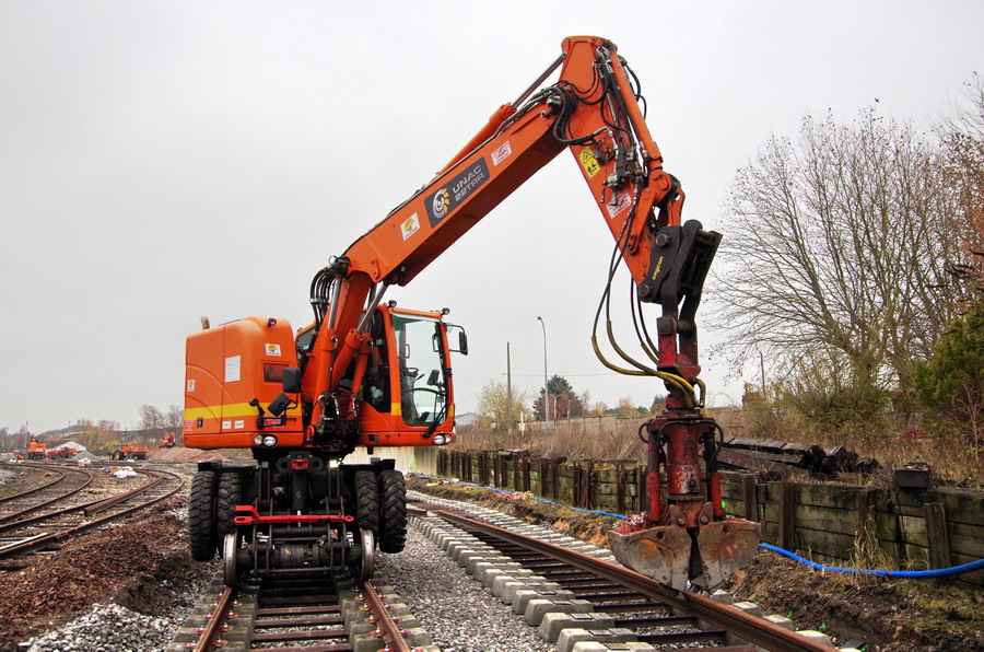

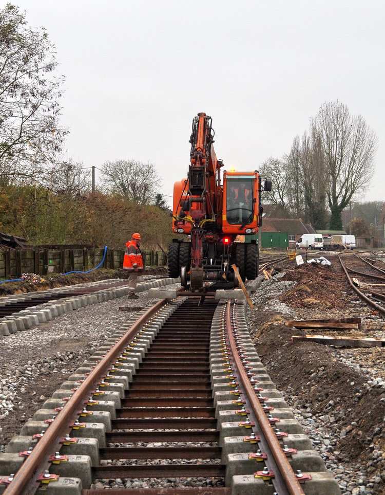

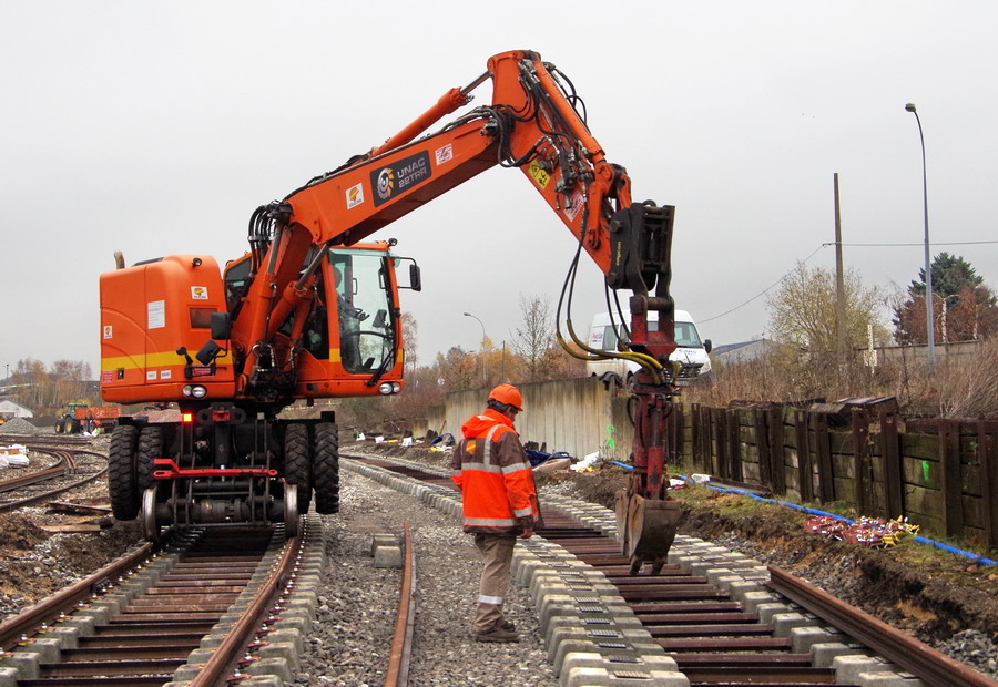

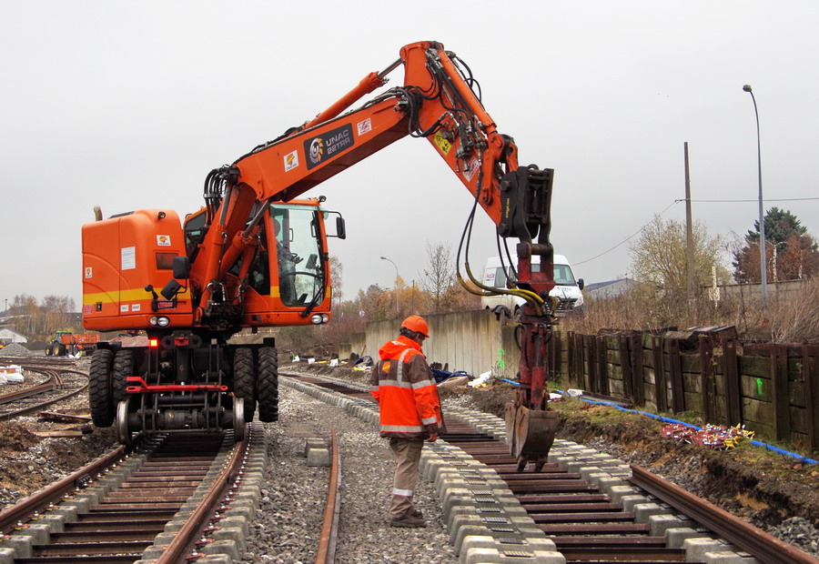

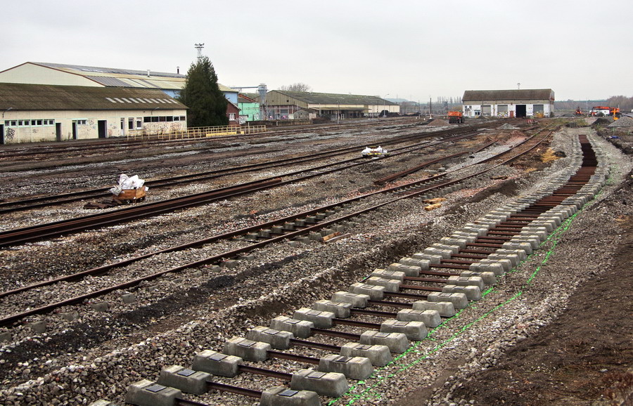

Messagepar Bruno37 » 29 Nov 2018 17:12

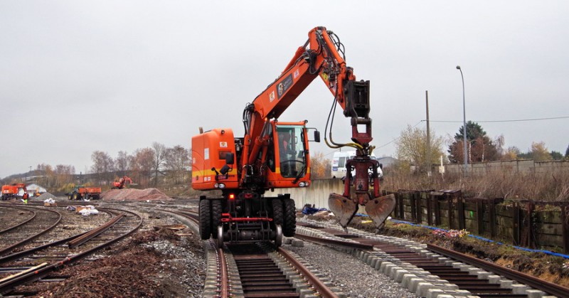

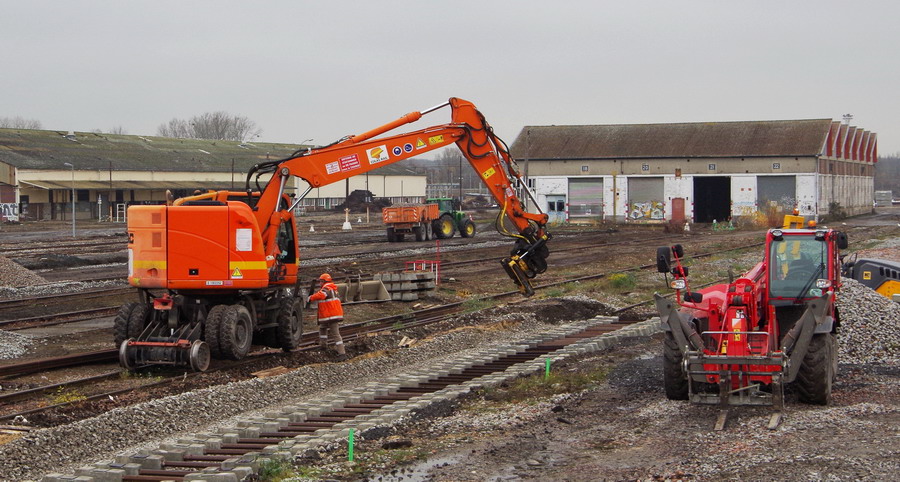

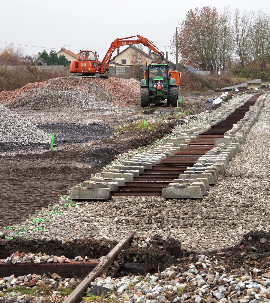

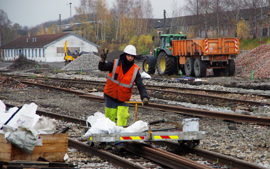

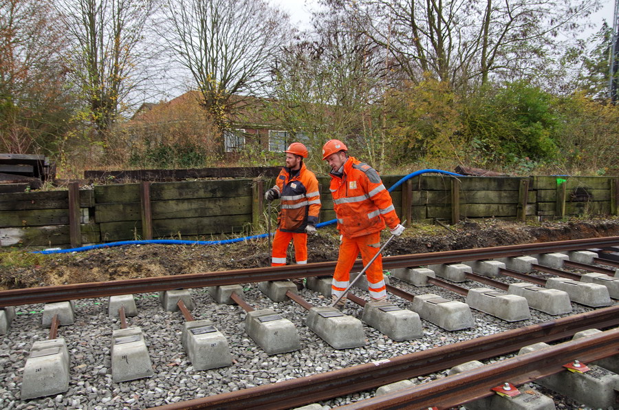

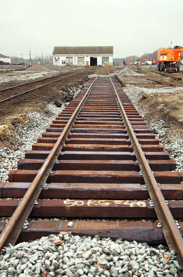

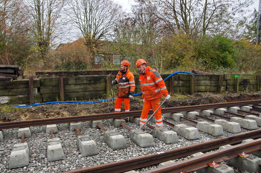

mise en place des nouvelles traverses bibloc neuves sur le site en travaux de Longueau le 26-11-2018
